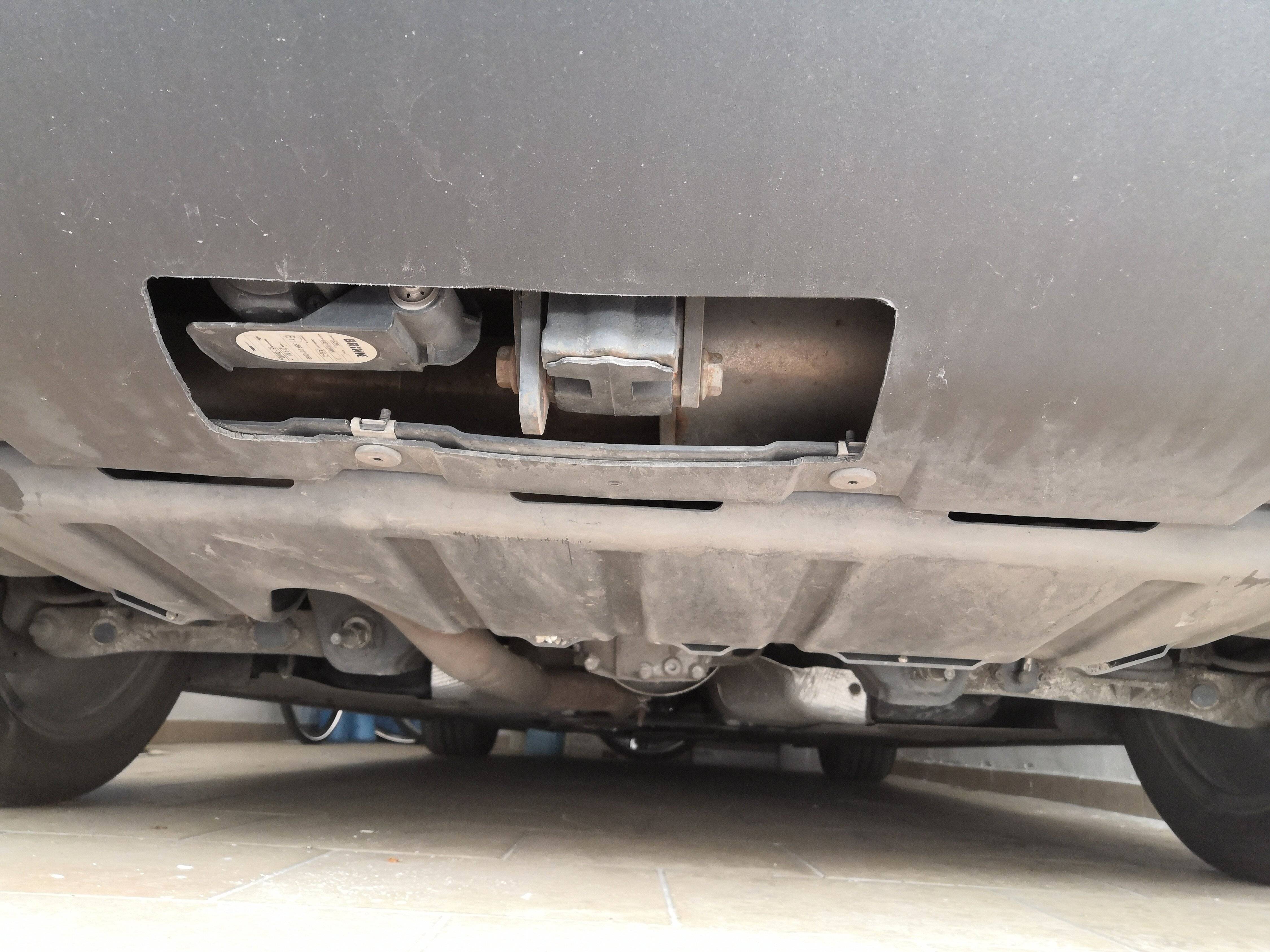

Ne approfitto per chiedere, io ho il gancio traino (già installato su auto di provenienza estera). Di conseguenza il dam originale è tagliato (vero foto). Il dam aliexpress o helvetia vanno bene comunque vero? Vorrei proprio nascondere quel taglio...

Se il pezzo del gancio non sporge (immagina ci fosse il dam non tagliato: ci starebbe o interferirebbe?), direi non ci sono problemi
