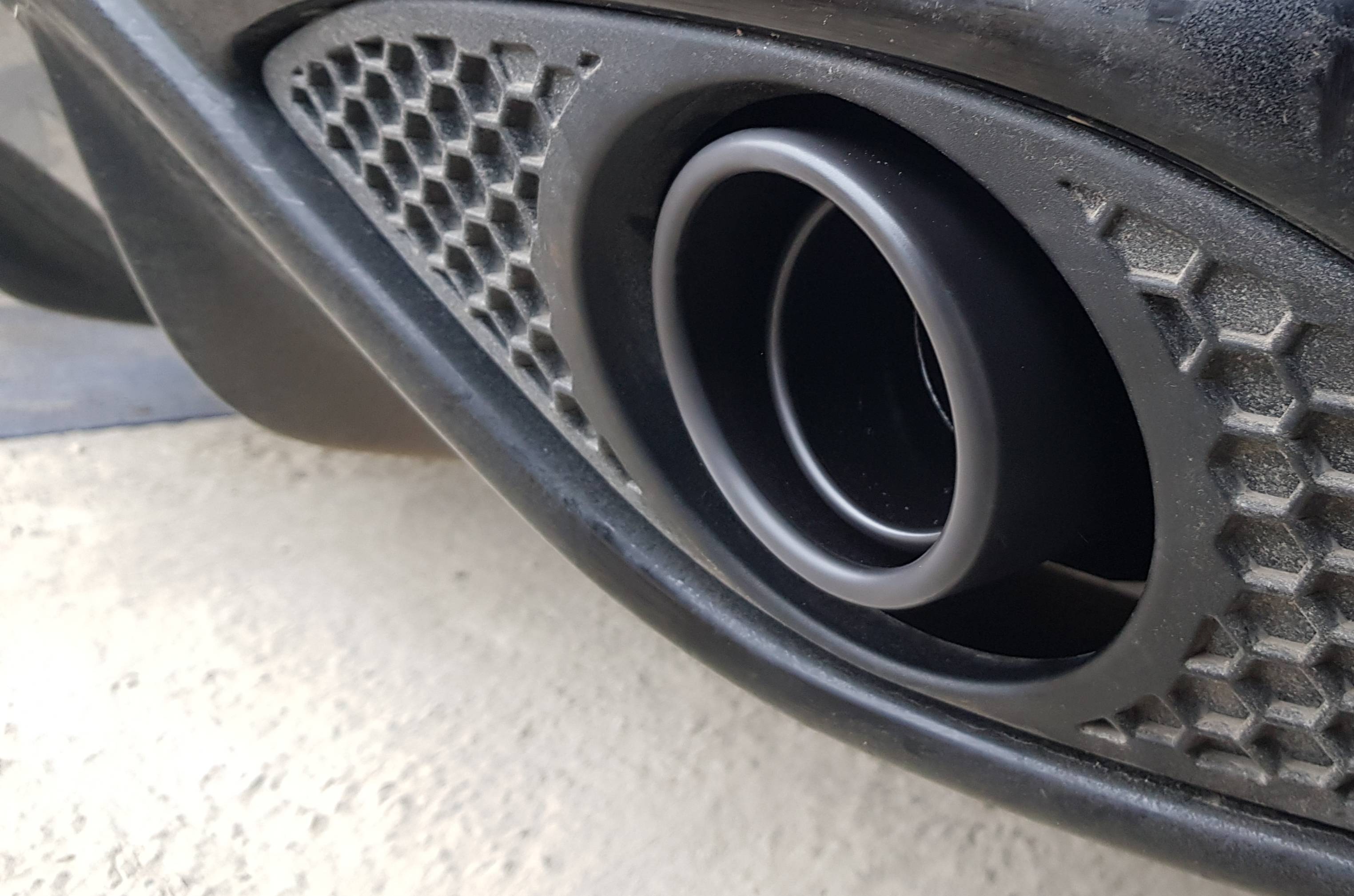

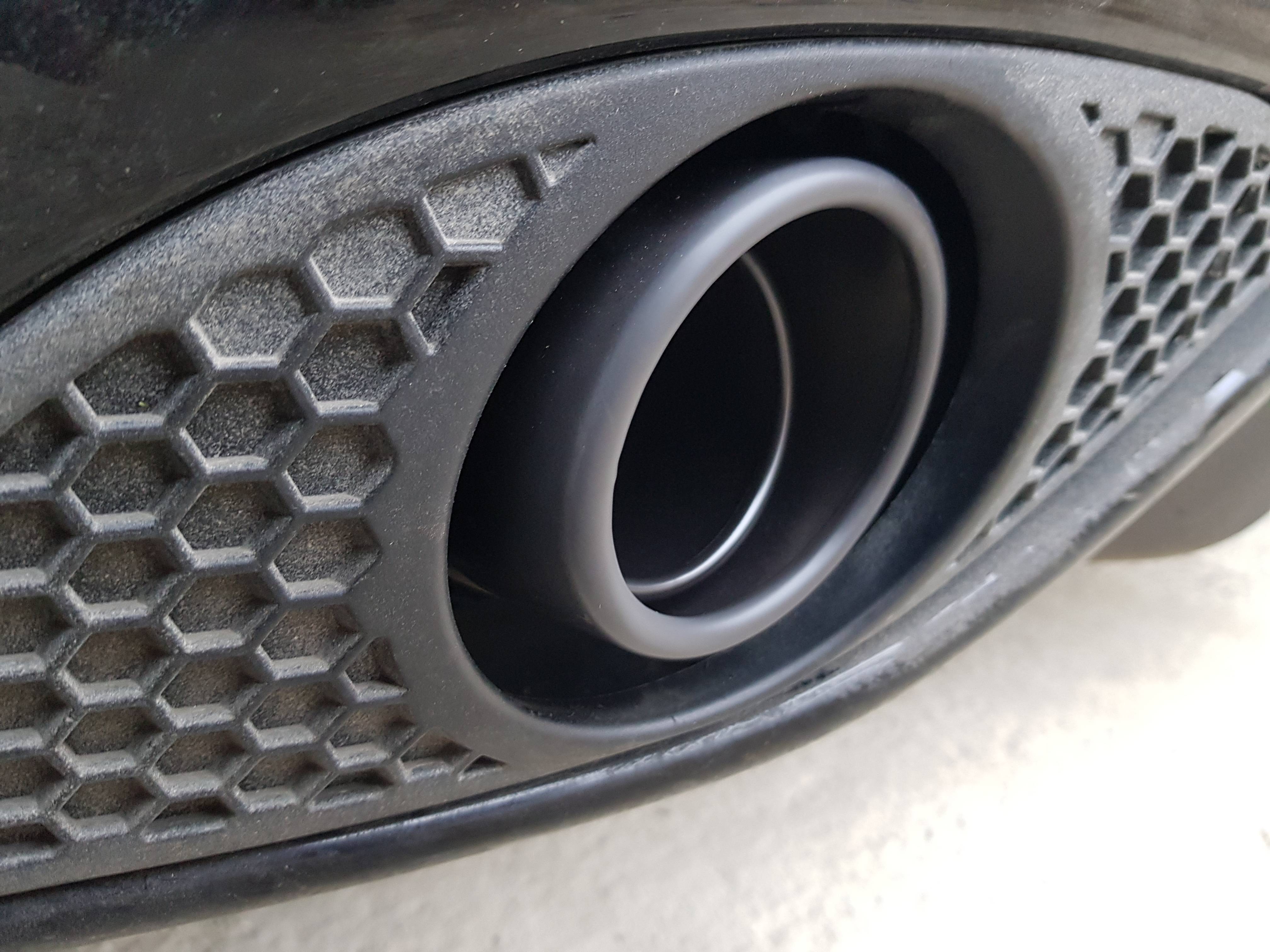

Buongiorno ragazzi, una domanda per chi ha da poco montato il dam o ha buona memoria. Le griglie a nido d'ape che avvolgono il terminale di scarico sono su ad incastro o sono incollate al dam? Il mio è Helvetia, non l'ho montato io e non ricordo...
Ho l'helvetia ed è un pezzo unico (almeno il mio)
Eh no, le mie sono diverse allora...una si sta staccando...

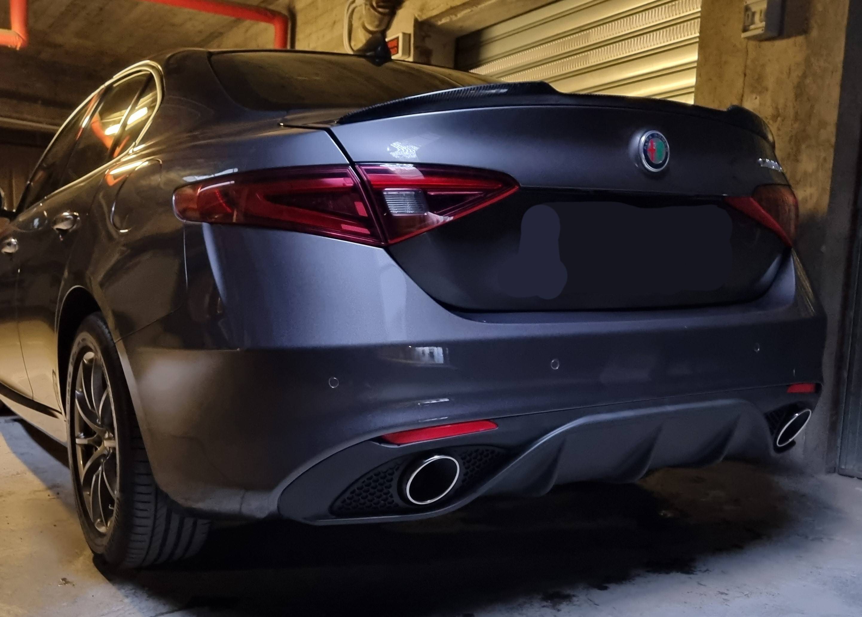

Per la installazione ho seguito i consigli di Pietro79 in prima pagina e i ragazzi di questo video Alfa Romeo Giulia swap dam sono riuscito a farlo ecco la foto:
tempo impegnato: 2:30 ore circa.
persone per il lavoro: 2
consigli:
1.- Come dice GenTLe tirate giù il paraurti si lavora meglio e più comodo.
2.- La parte più impegnativa è stata proprio levare il "vecchio Dam" ci sono queste "unione in plastica" per cosi dirlo che vengo fuori facendo leva.
3.- Per montarla invece ho fatto al contrario ho messo la meta di queste chiusure e poi ho montato il paraurti per poter "premerlo meglio".
4.- Fattivi aiutare sicuramente verrà un lavoro più piacevole.
Ne vale la pena si vede molto bene è due ore di lavoro, ora sono alla ricerca del terminale doppio se ne sapete ditemi.

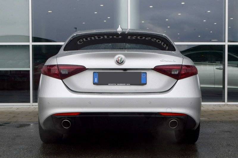

Ma i dam su AliExpress si installano anche sulle 2.2 da 190cv MY2021 che già hanno il doppio scarico originale, solo che hanno l'estrattore praticamente liscio? Tipo questo della mia.
Sto valutando questa modifica perché gli estrattori che avete sono molto più belli del mio originale, anche se già doppio.
Grazie

Perché è della veloce, anche io lo avevo come il tuo e l'ho cambiato

L'unico problema che vedo è quello che riporta il sito del venditore "for Alfa Romeo Giulia Standard 2016-2018 Sport Style Car Bumper" prova a chiedere al venditore, a me hanno chiesto una fotografia della macchina prima di accettare l'ordine.
