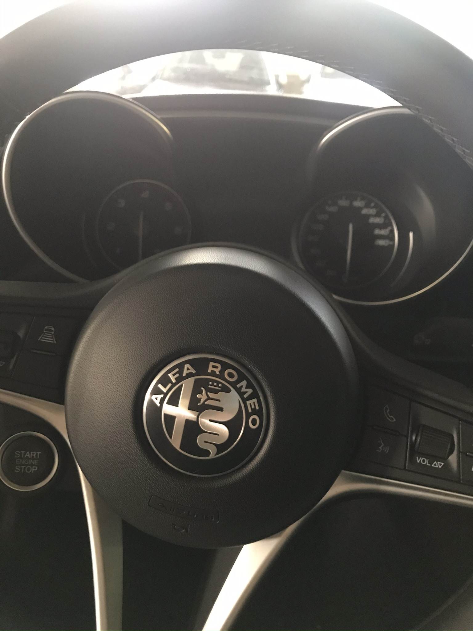

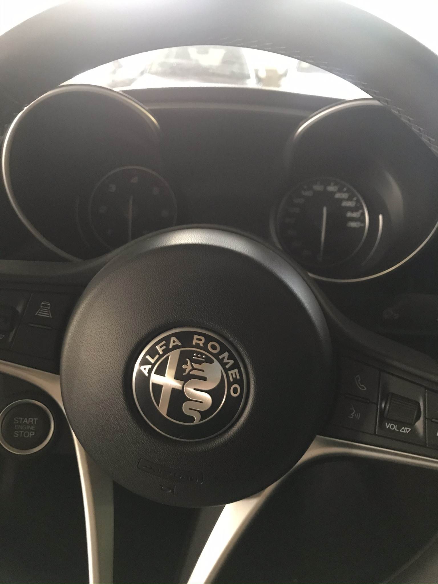

Ciao sto per acquistare una Giulia 160cv my19 ed ho registrato l’auto in my Alfa diario di bordo e nella sezione accessori di serie mi da le palette al volante e ACC , ore le palette al volante non le ho di sicuro ma è possibile che abbia l’ACC oppure è un optional che poteva essere montato ? Premetto la la Giulia che devo prendere è aziendale non nuova
Se vedi scritto "comando selezione marce al volante" è un po' fuorviante, perché indica sia i comandi al volante che le palette (sto attendendo la risposta di chi le ha di serie o le ha fatte aggiungere per vedere se quell'optional è riportato due volte o ha un altro nome). Sull'ACC la mia (che ce l'ha di serie) riporta "ADAPTIVE CRUISE CONTROL W/STOP".
L'auto l'avevo registrata prima di vederla (anche io l'ho presa usata) e quello che è segnato sul quel sito è in linea (almeno nel mio caso) con l'allestimento reale della vettura.
Edit: se l'auto l'hai già vista di persona o almeno hai delle foto, per vedere se ha l'ACC basta che guardi i comandi del volante a sinistra del clacson. Se hai tre tasti cliccabili e la ghiera, hai l'ACC ;)
Si sì l’auto l’ho vista ho delle foto sul telefono però il lato sinistro si vede male comunque mi sembra ci sia una rotella ed una figura di un’auto con dietro un reticolo ( non so se si capisce )
2A73B1B2-F58C-4431-A254-3B0EB3CF483D.jpeg La foto che ho fatto è questa
Forse c’è nella sezione “selezione marce al volante “ perché appunto è un optional che si può avere in fare si ordine della Giulia e magari è predisposta come tutte del testo dal momento che in alfa fanno un’impianto elettrico ma montare sia già predisposto è solo al momento dell’assemblaggio finale vengono montate le palette oppure no su richiesta dell’acquirente
