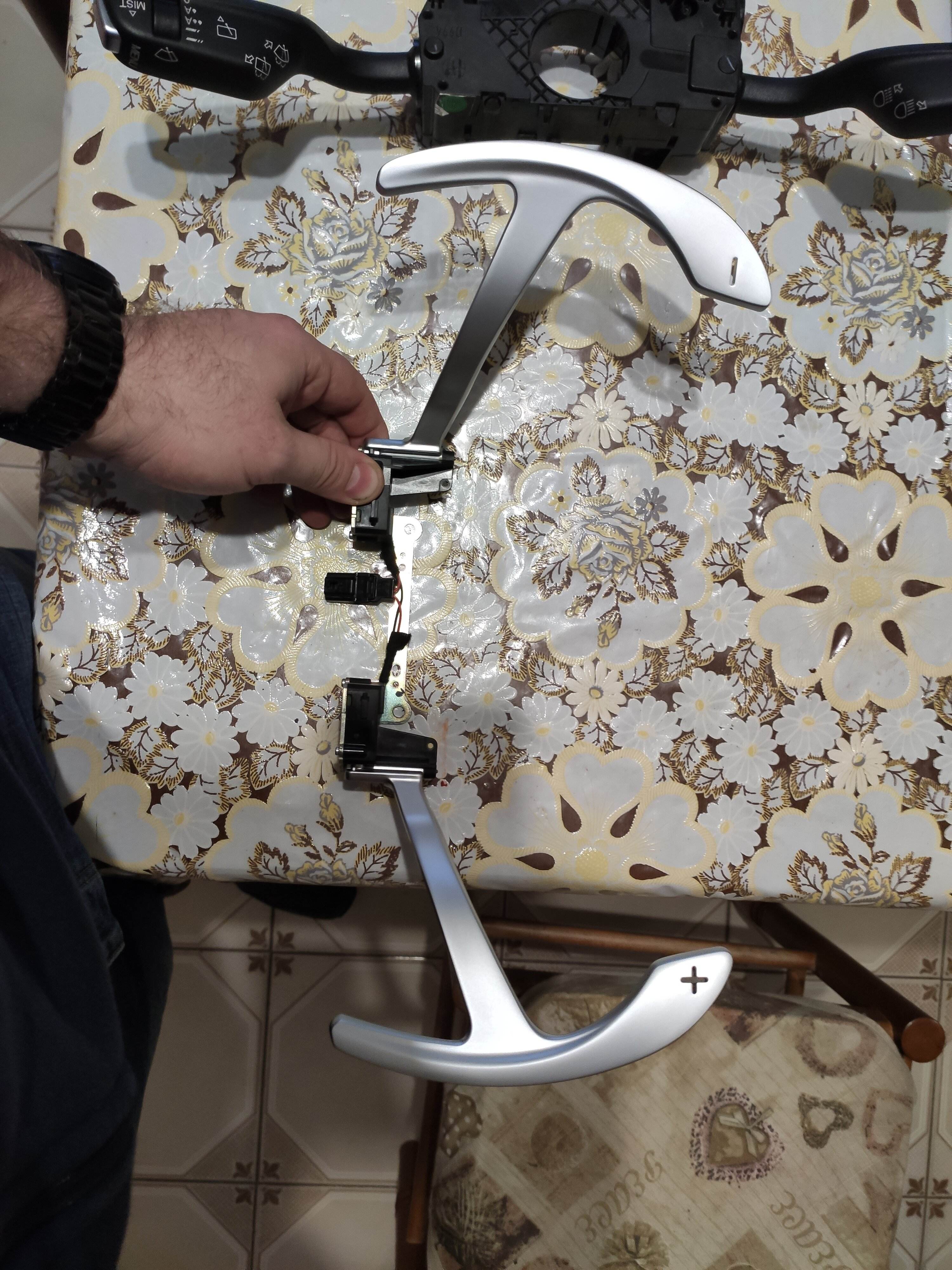

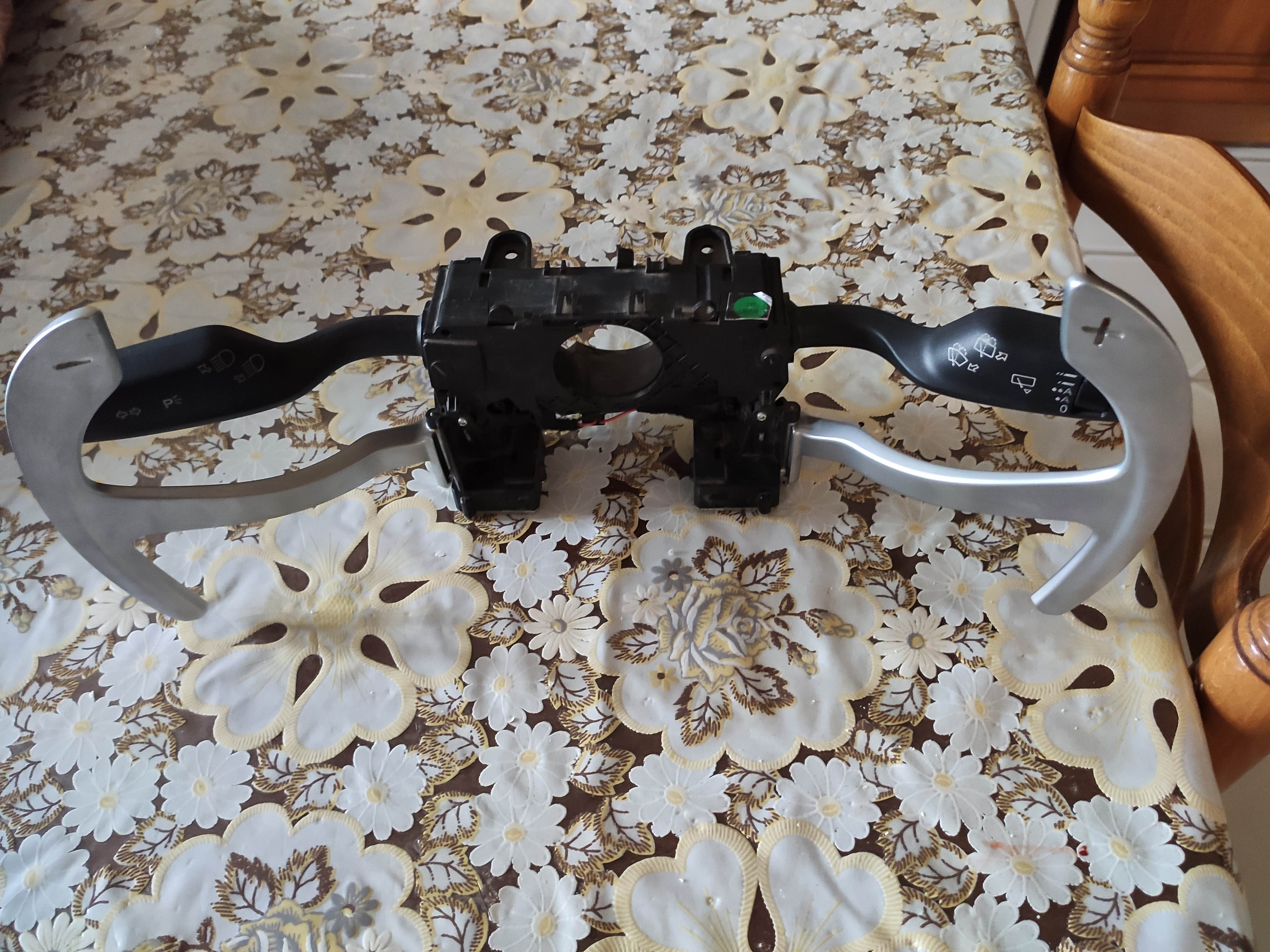

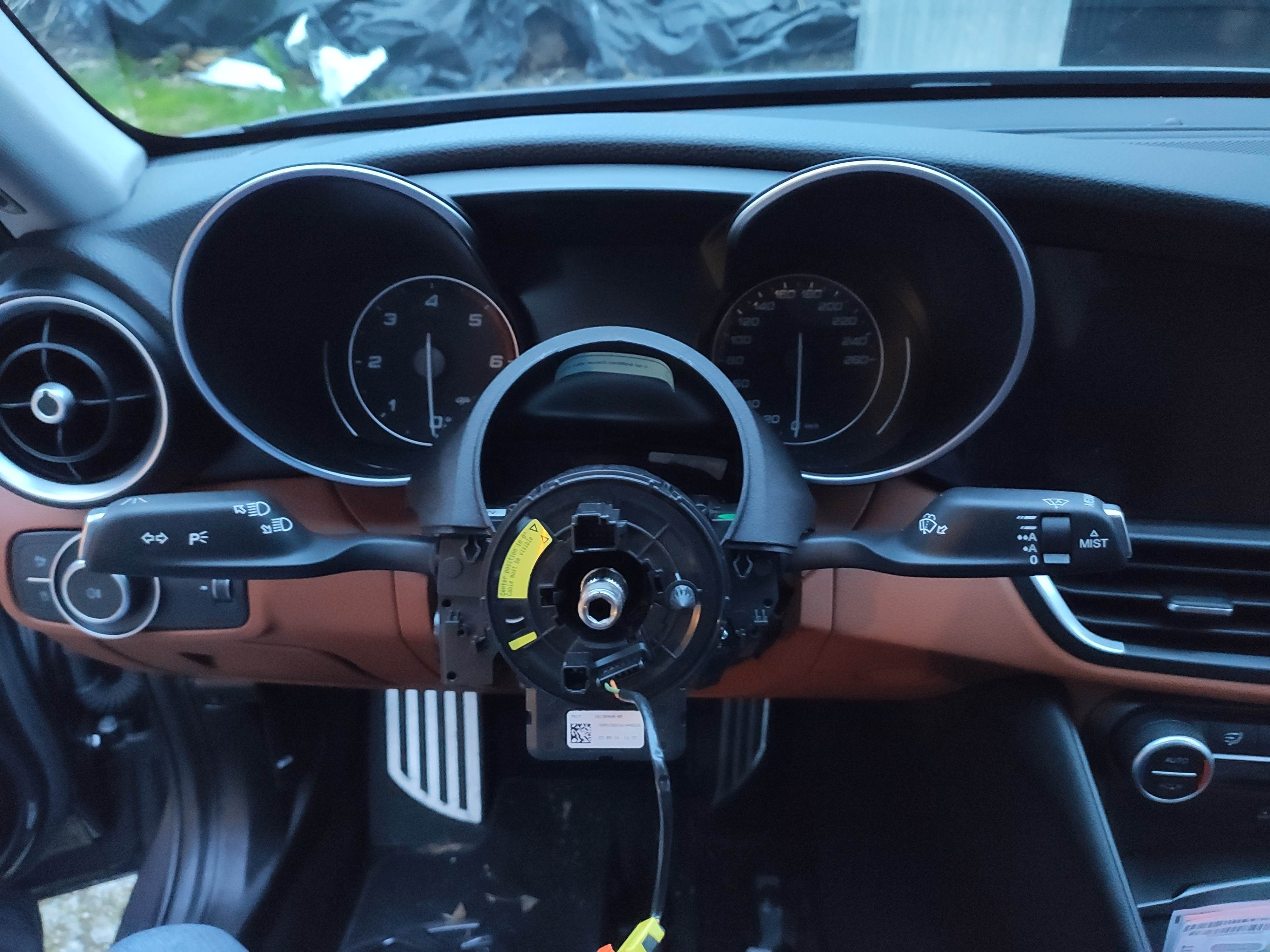

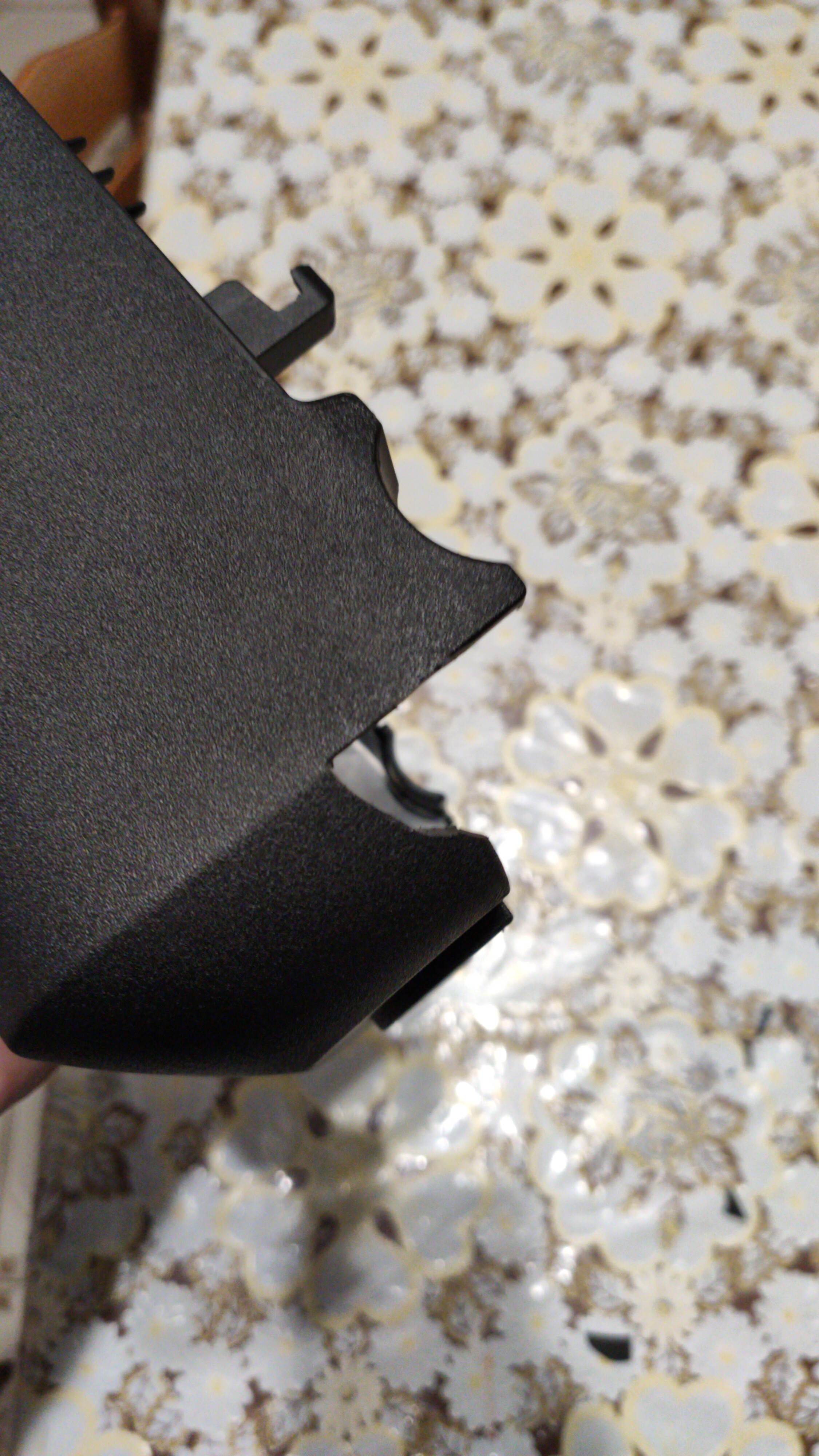

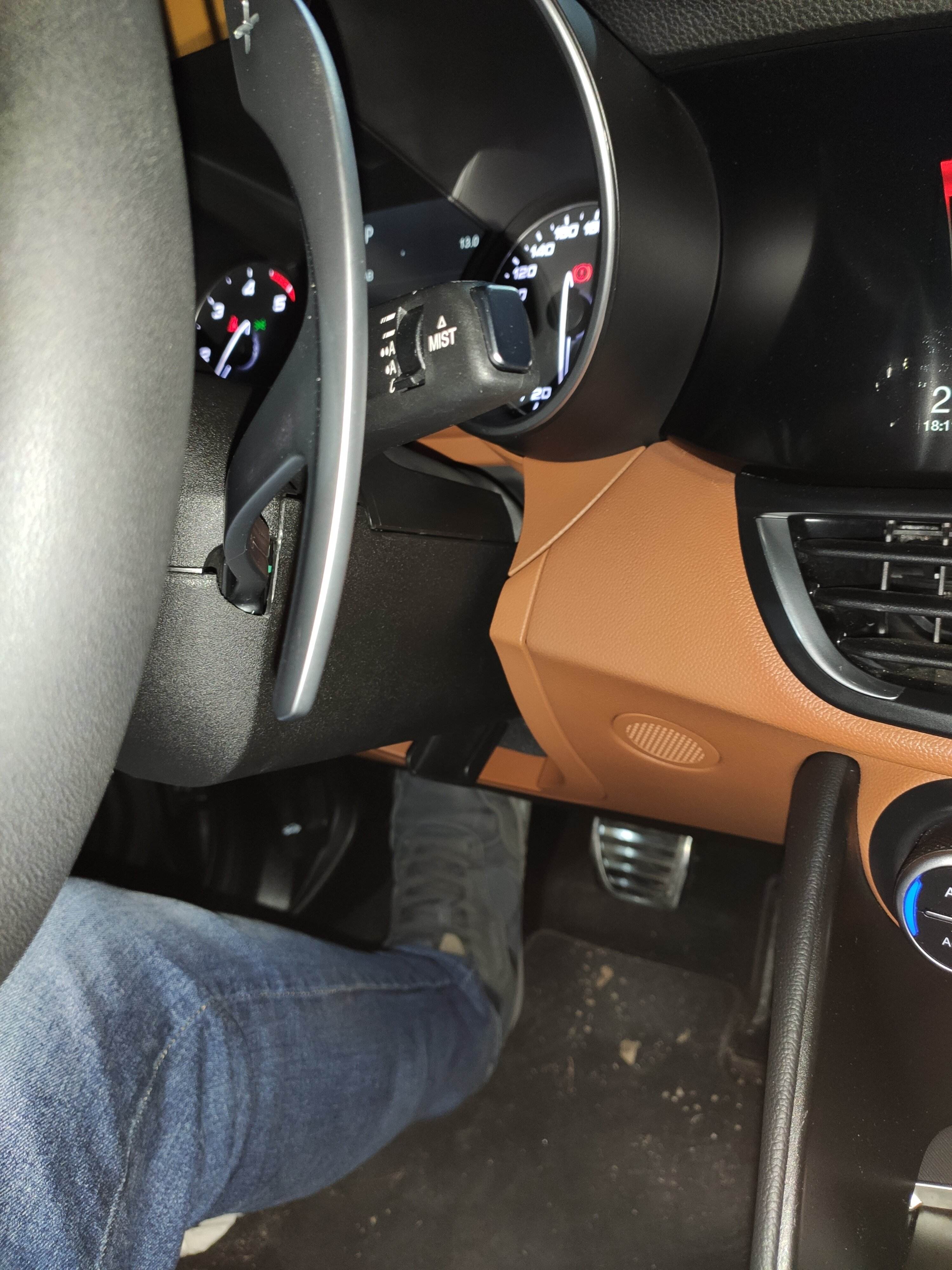

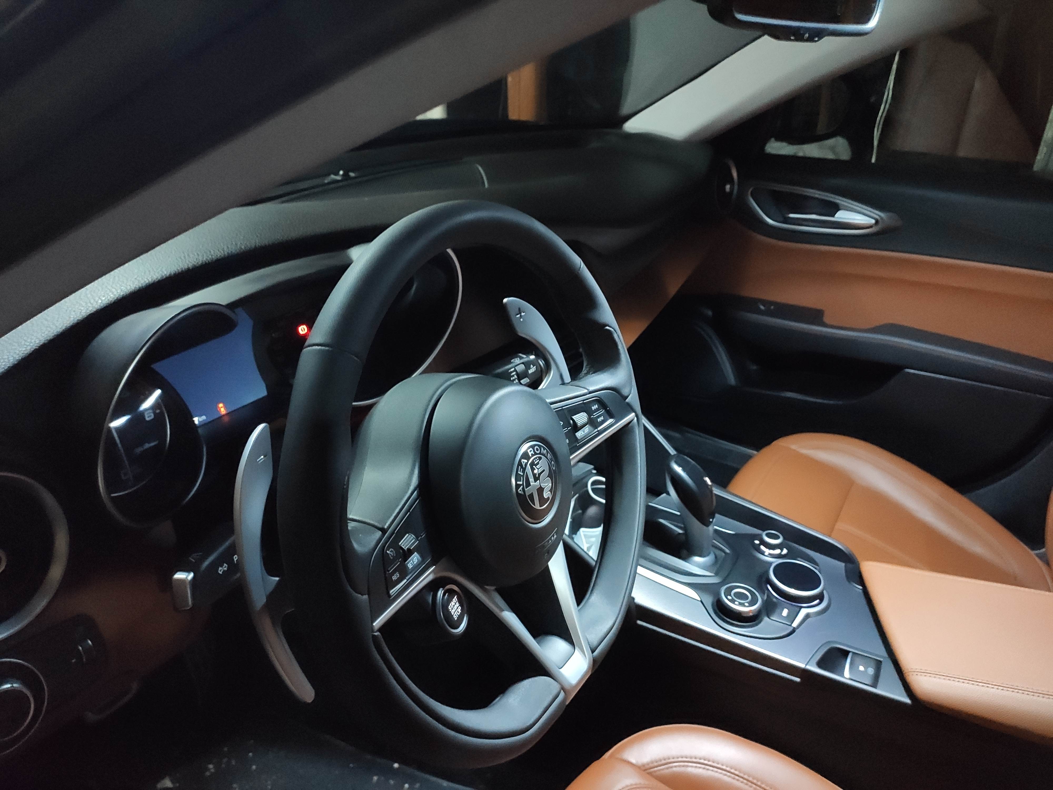

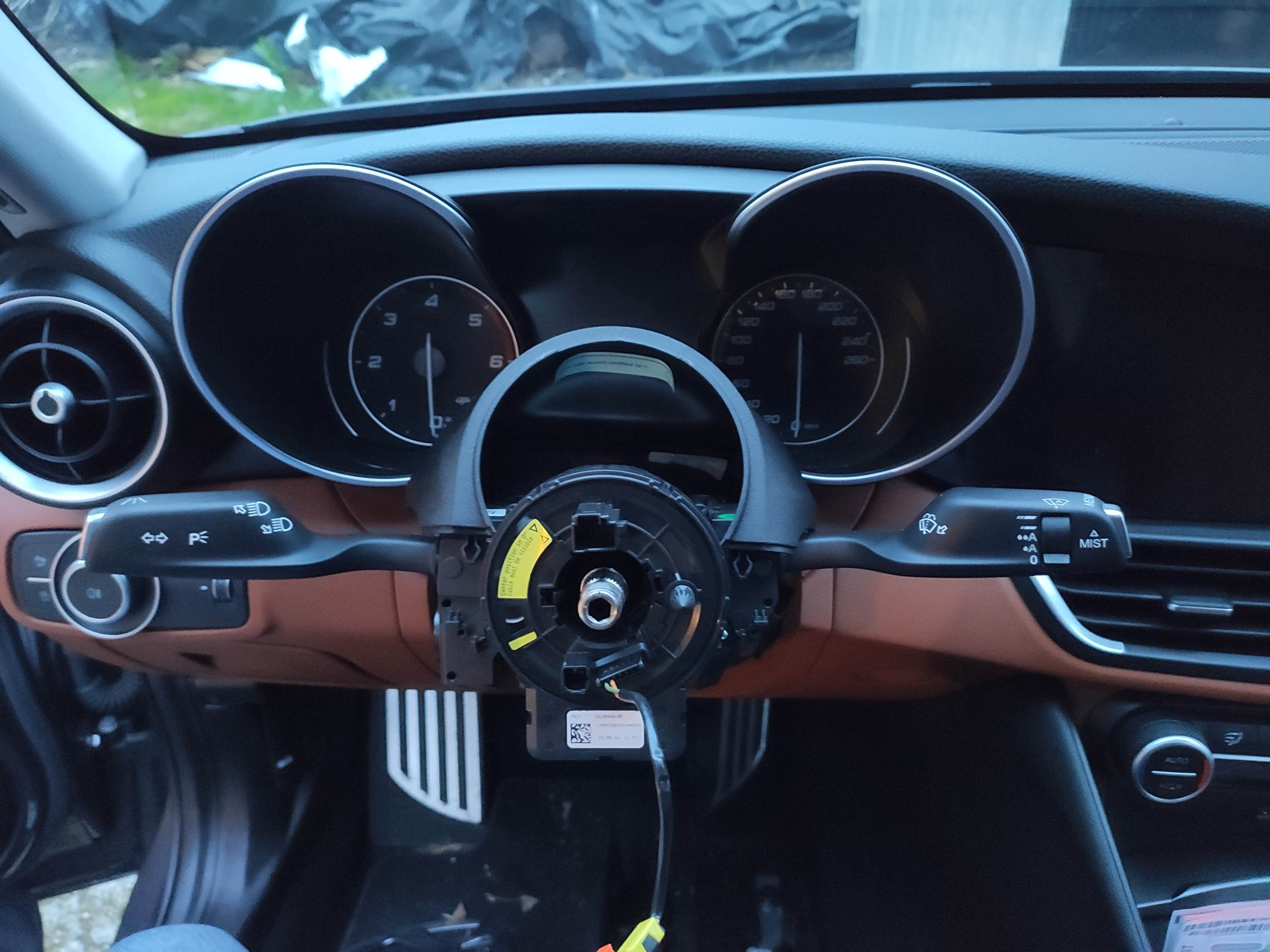

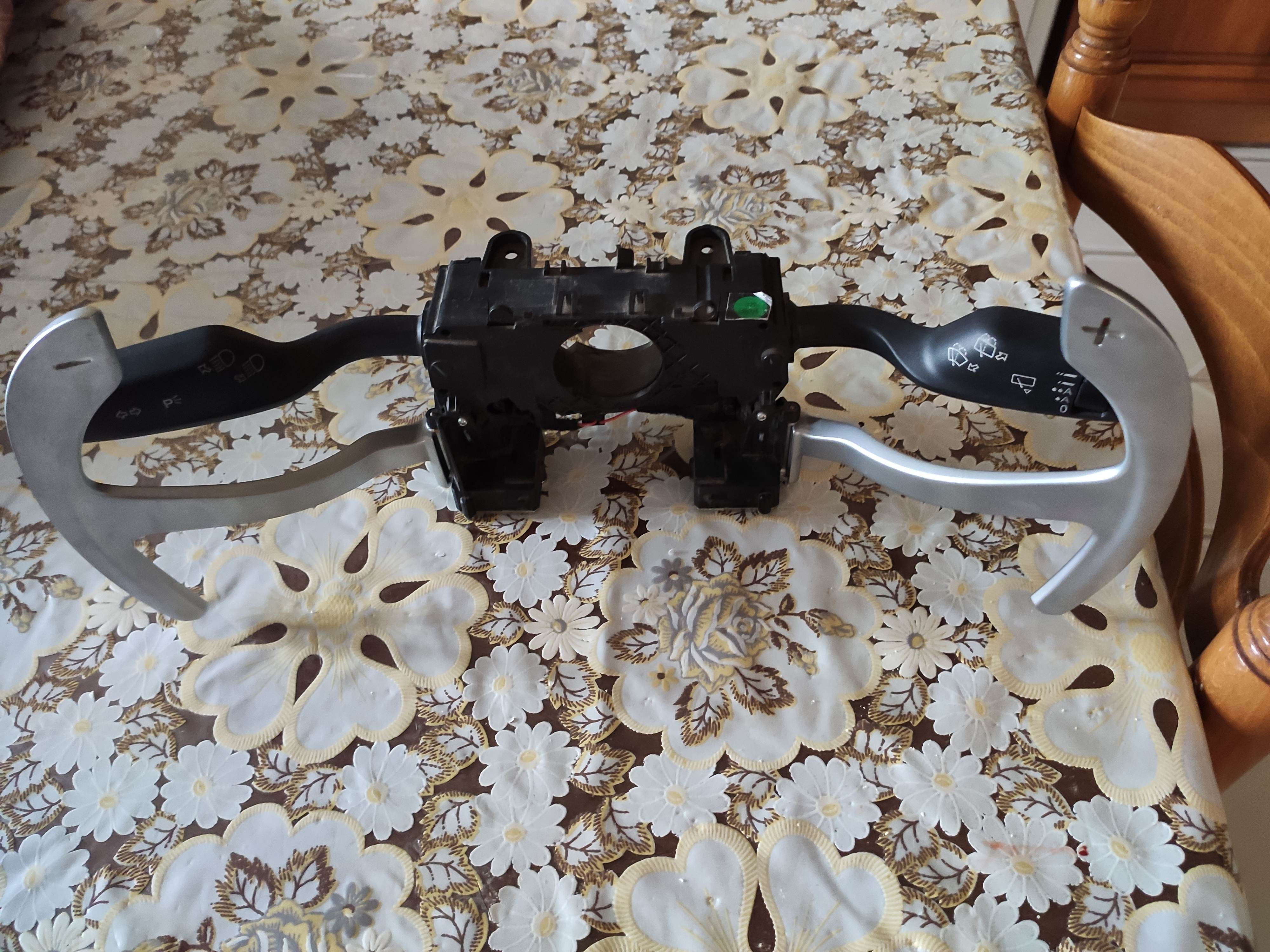

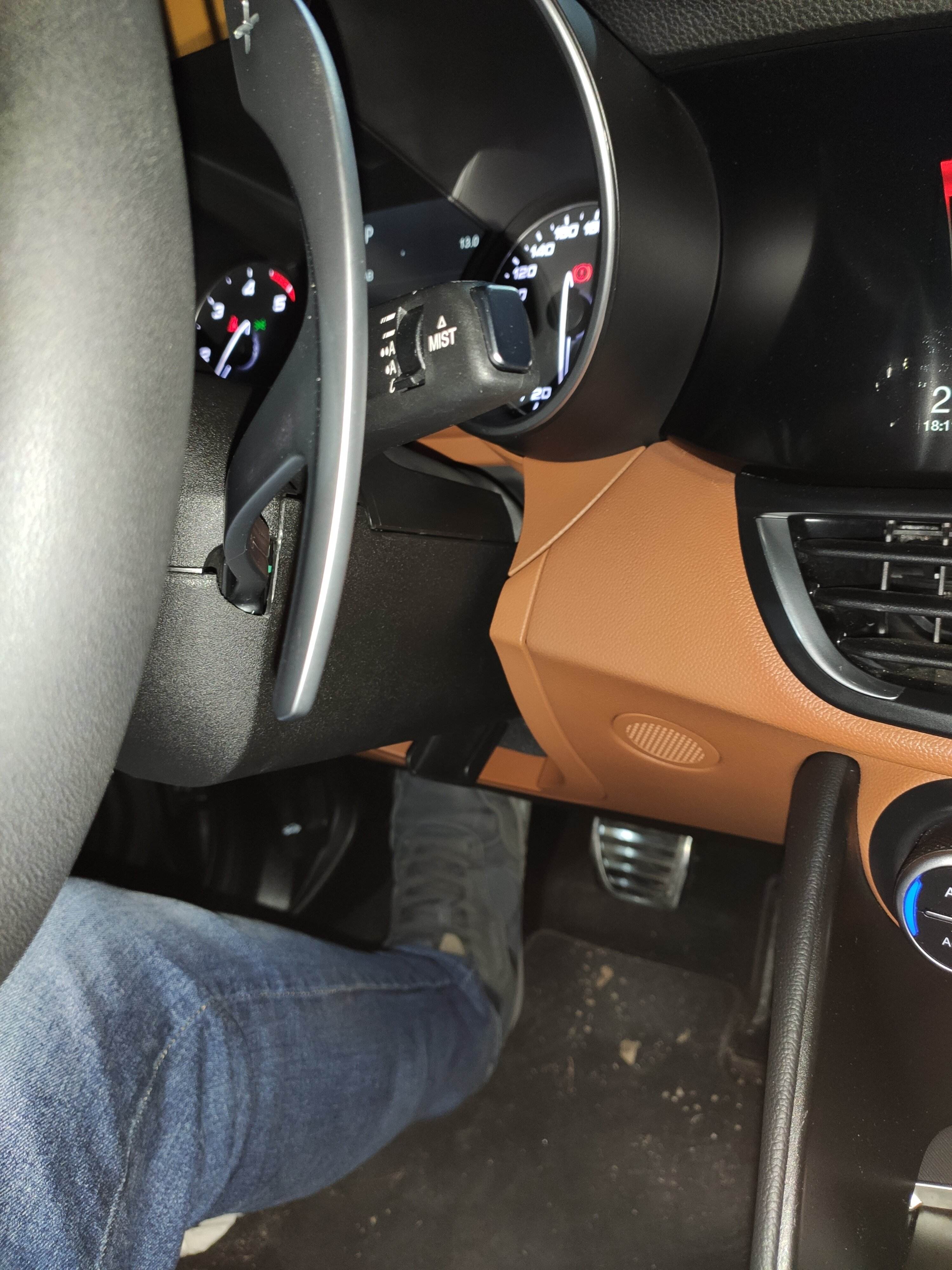

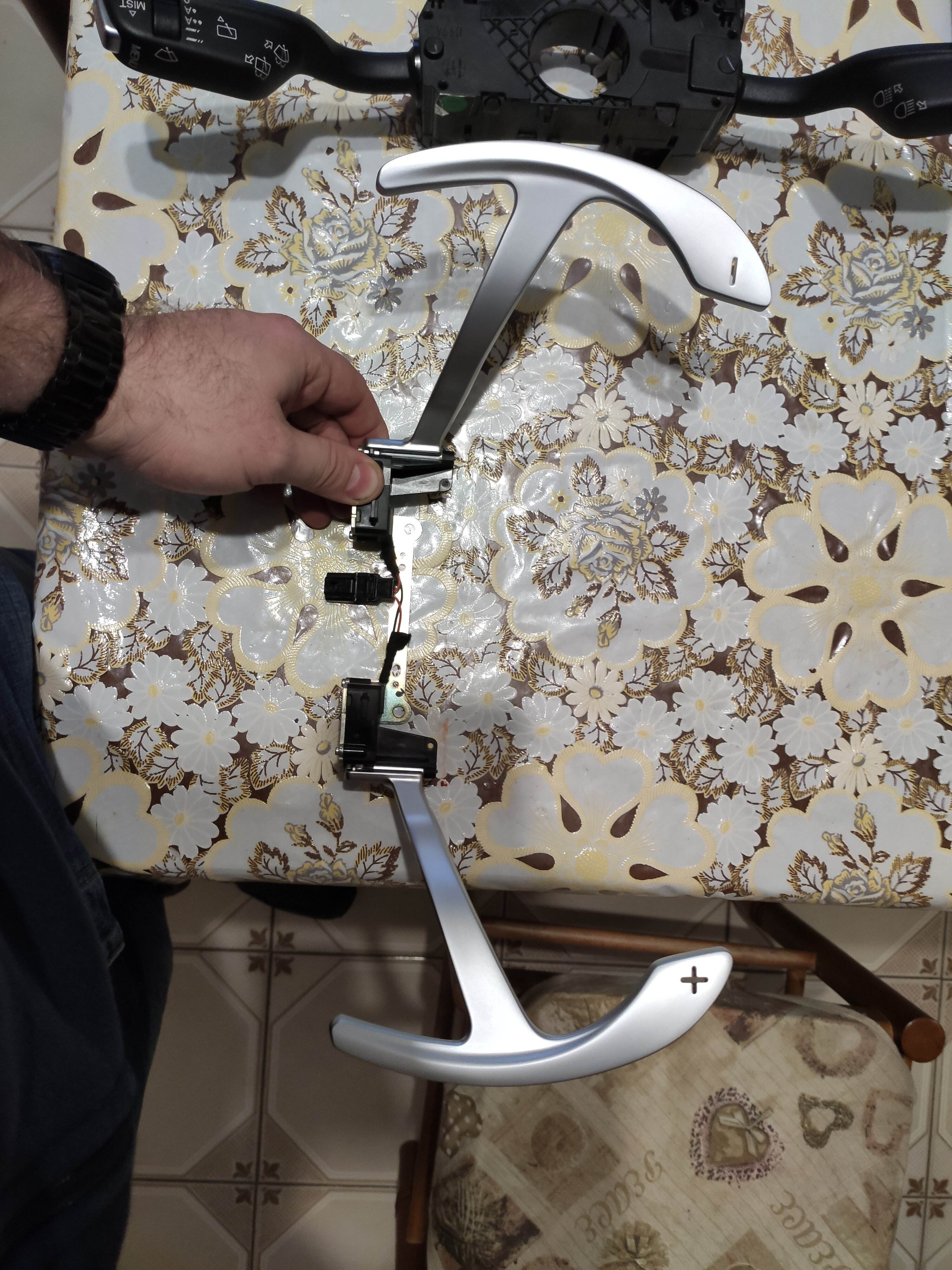

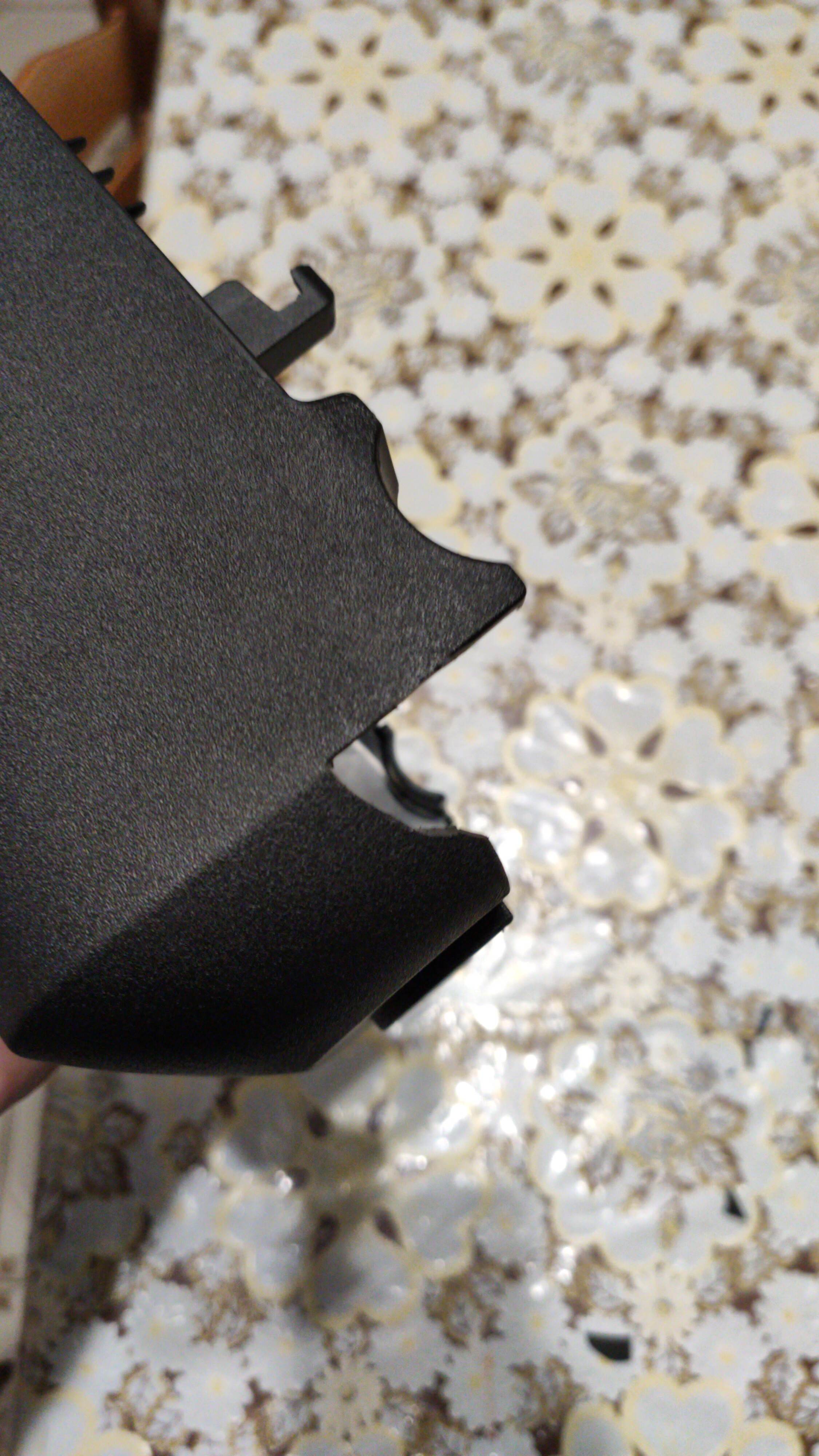

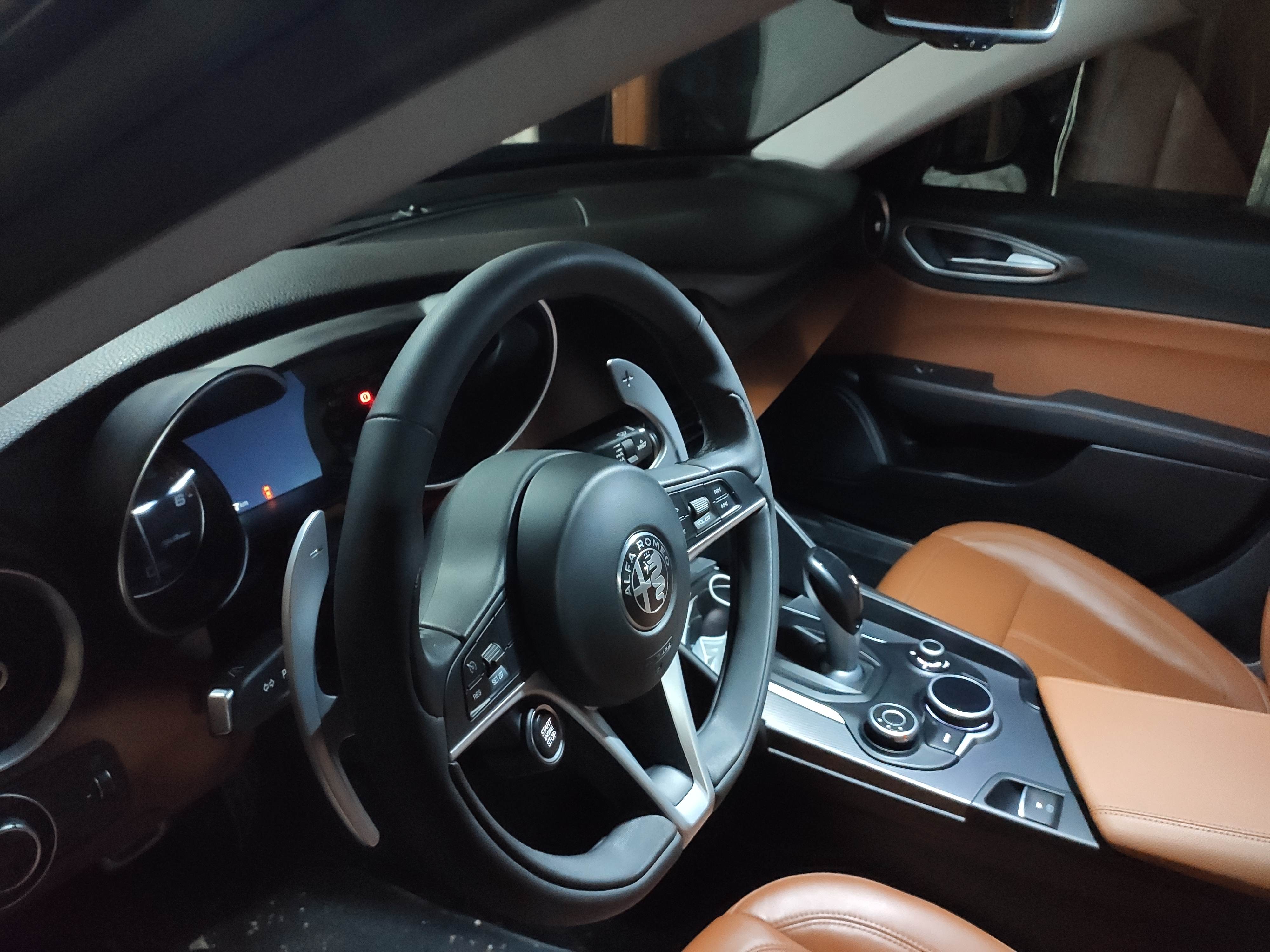

Le palette sono arrivate oggi pomeriggio, ho dovuto prendere tutto il gruppo devioluci ma mi hanno fatto un prezzaccio.
Comunque appena arrivate mi son messo subito all'opera, ho smontato i paddle dal devioluci e l'ho montati sul mio...
Grazie alla guida di questo post sono andato velocissimo ed in un 45 minuti ho aperto e richiuso tutto.
Adesso devo solo aspettare che arrivi il kit di cavi per fare l'allineamento con la nuova interfaccia elm327.
