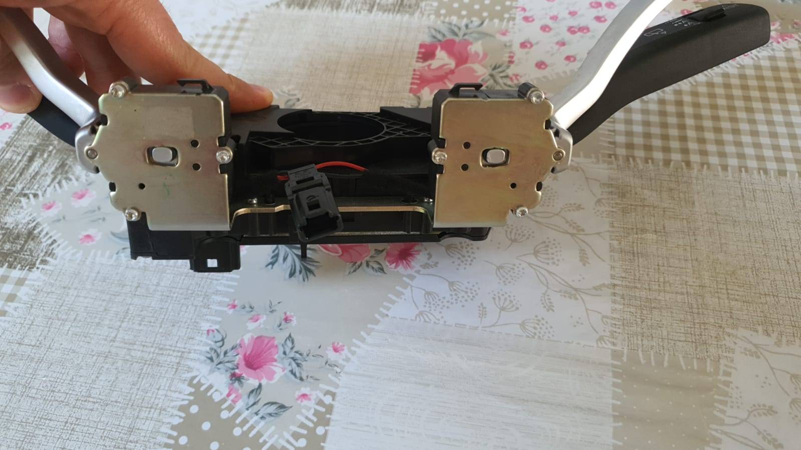

Intanto bisogna procurarsi le palette al volante che fanno corpo unico con il gruppo leveraggio
Visualizza allegato 160282

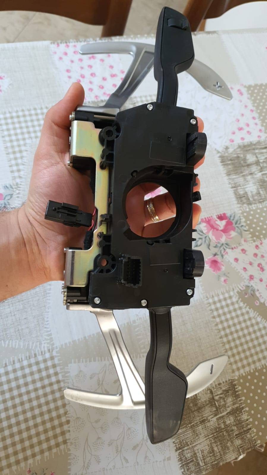

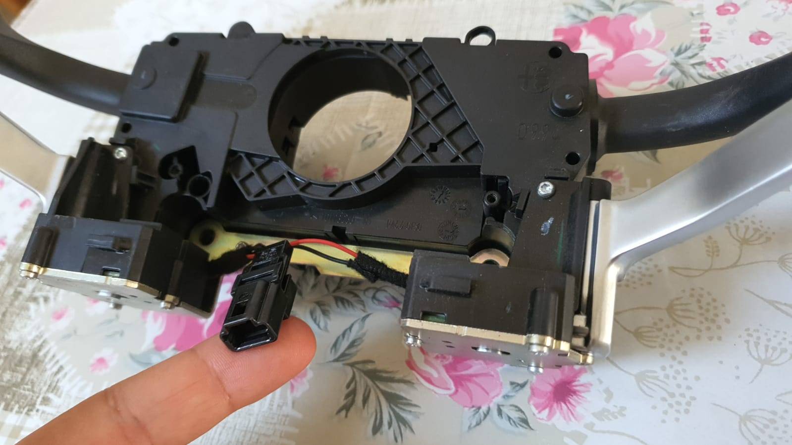

Premetto che il connettore cerchiato in verde è già presente su tutte le giulia con cambio automatico, unica cosa da precisare ho scoperto che i contatti spiralati non sono tutti uguali, infatti se notate dalla prima foto si notano 3 connettori che escono mentre dalla settima foto (quella del mio contatto spiralato per capirci) il connettore è solo uno, infatti dopo aver montato il gruppo la macchina nemmeno si accendeva più! Ho quindi dovuto lavorare sul gruppo leve e smontarle dal devioluci per appiccicarle nel mio.
Visualizza allegato 160290

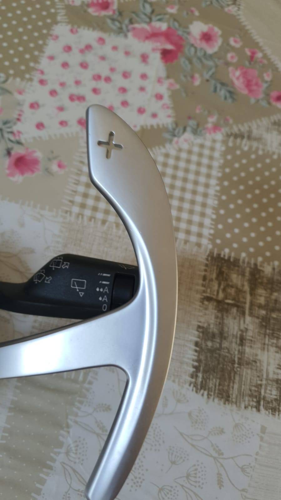

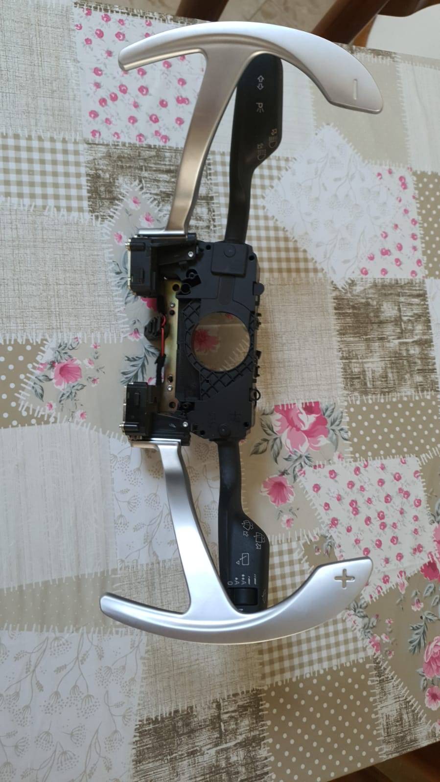

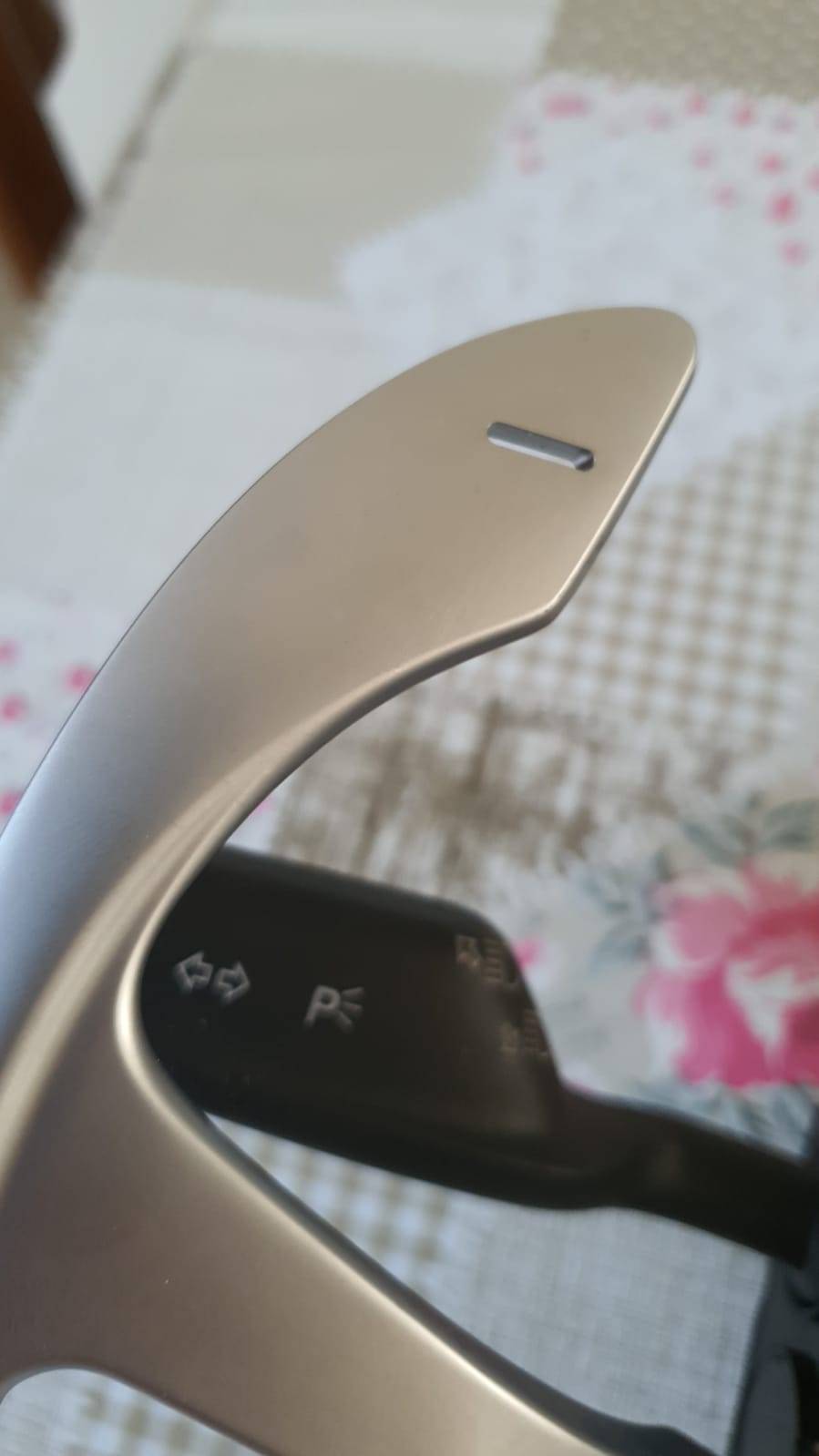

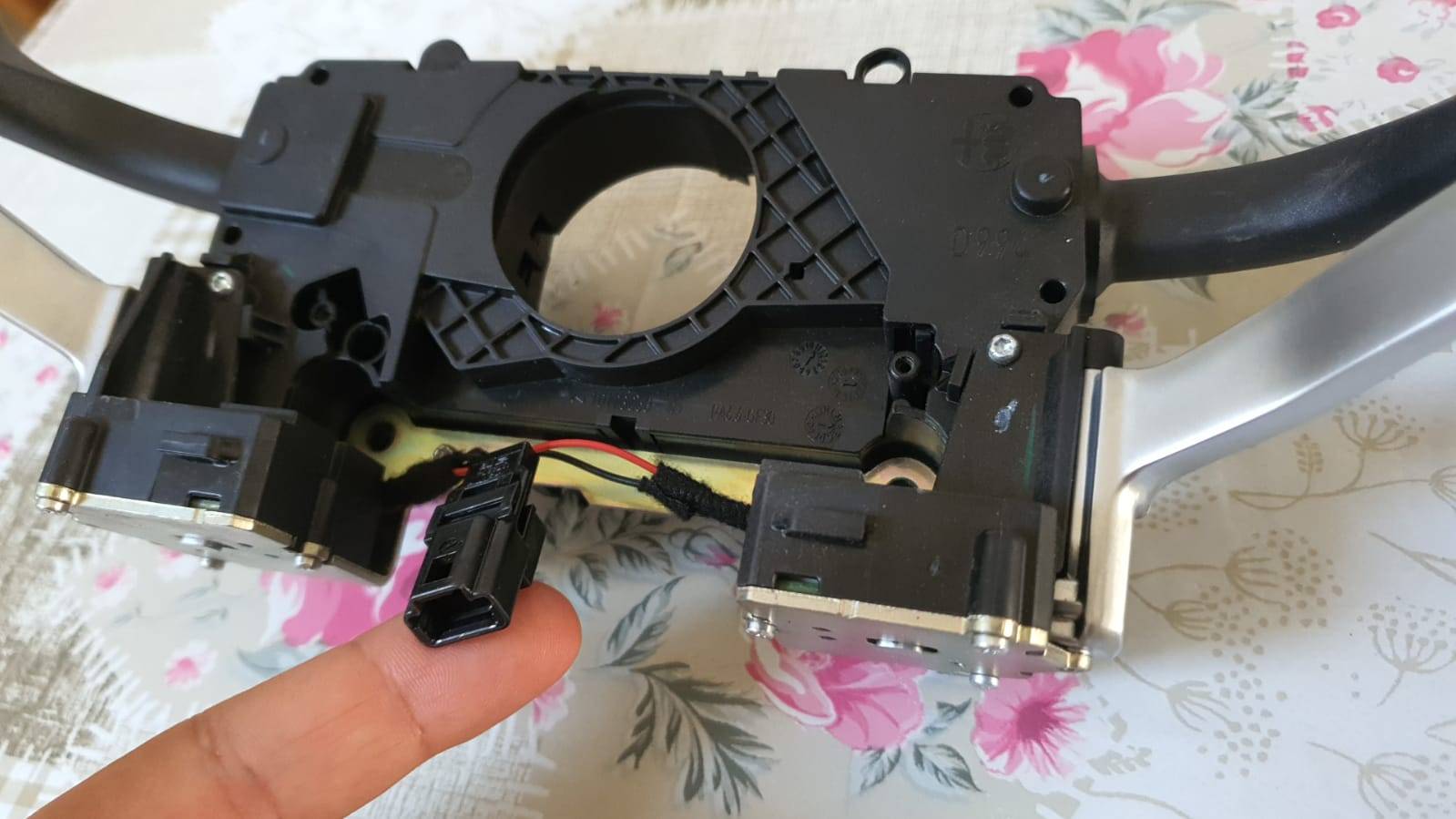

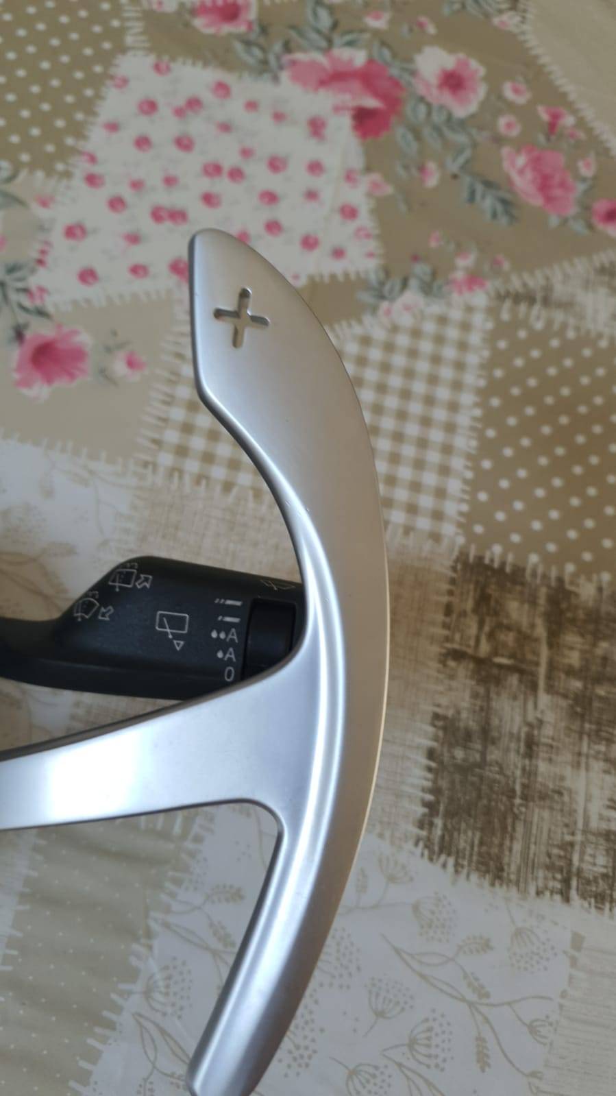

Salve ho acquistato queste palette per la mia Stelvio 2.2 Q4 del 2019.
È complicata l’installazione?

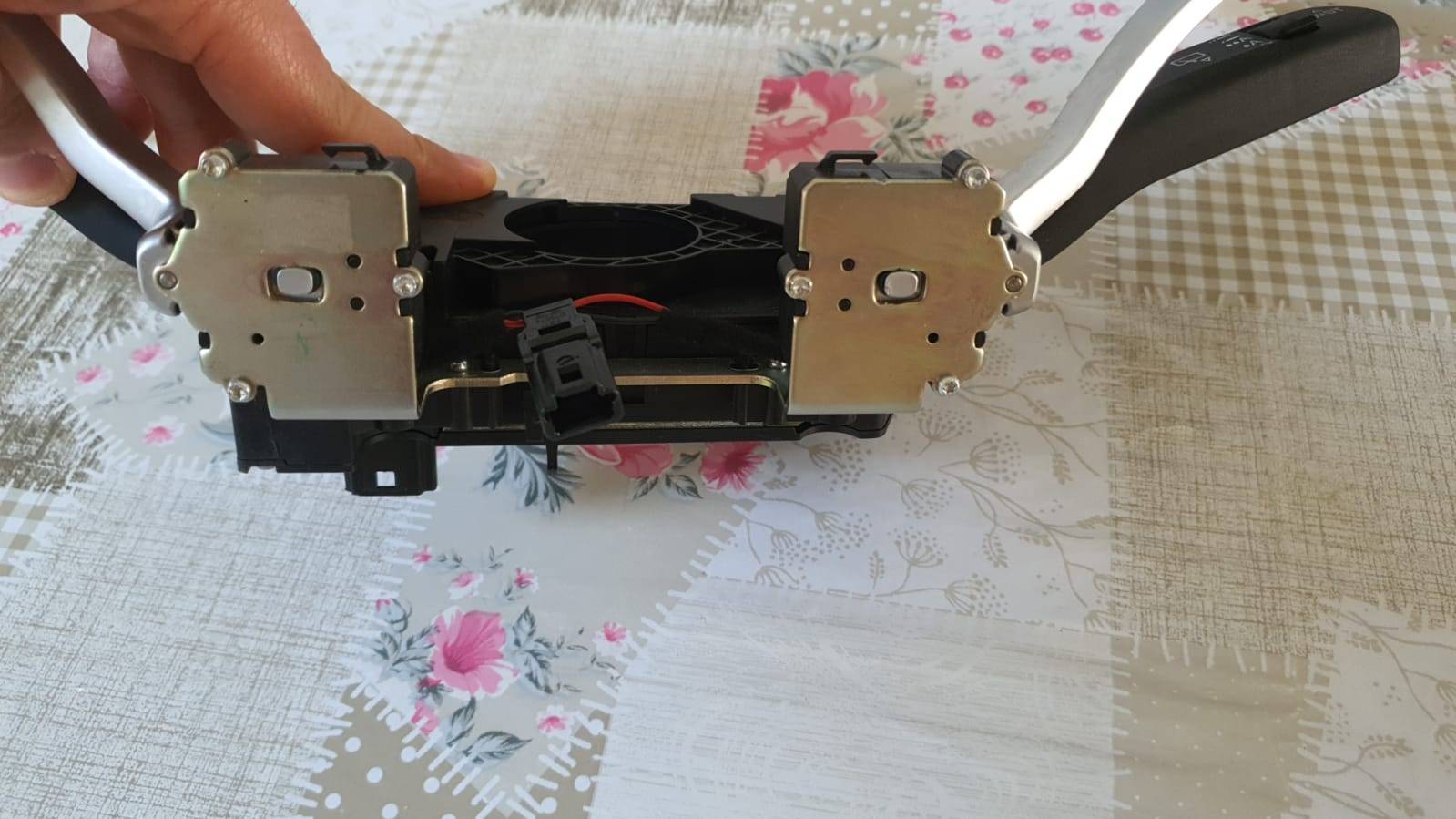

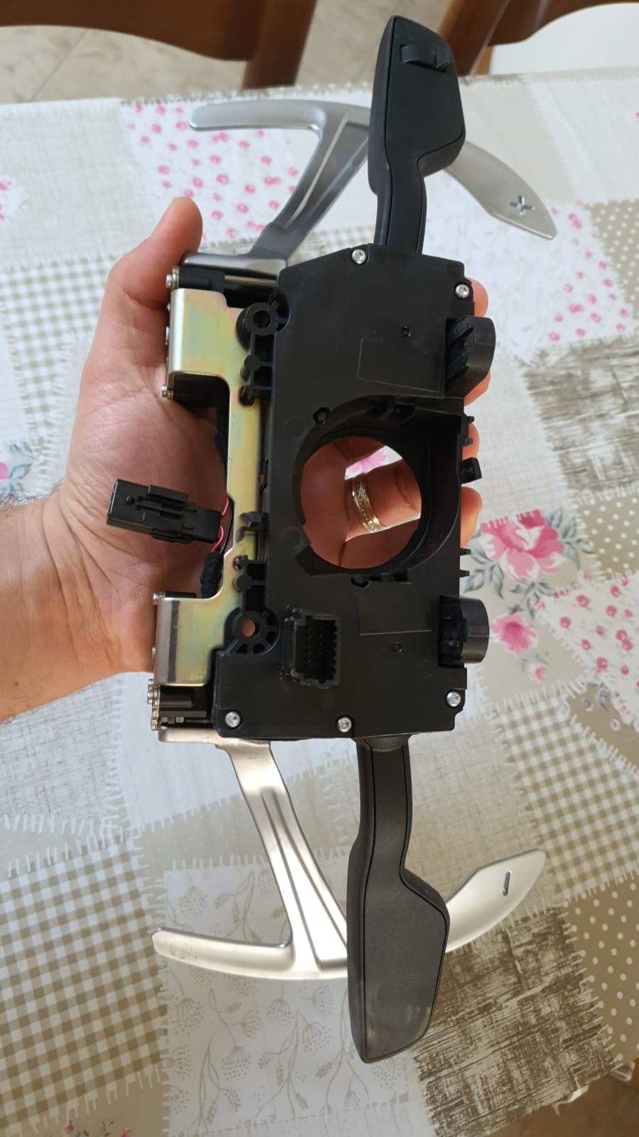

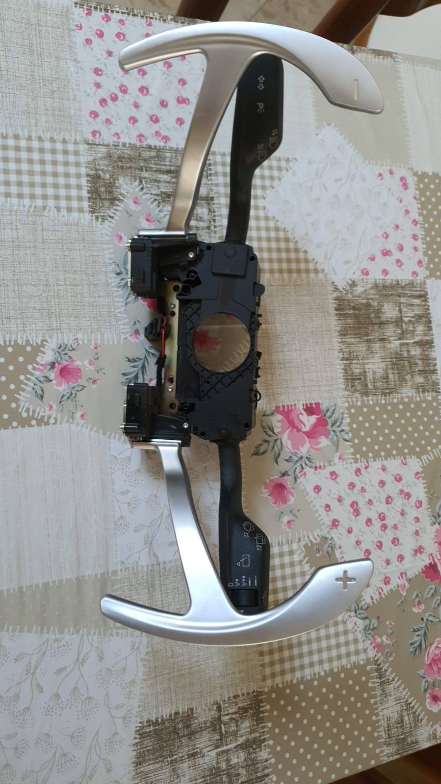

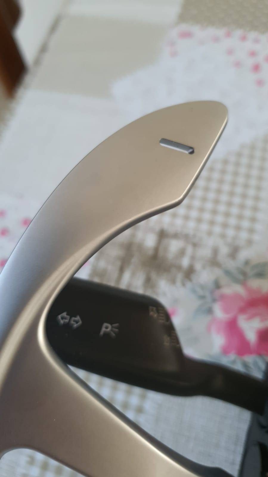

Ciao ho acquistato i Paddle per la mia Stelvio 2.2 Q4 del 2019.
È complicata l’istallazione?
