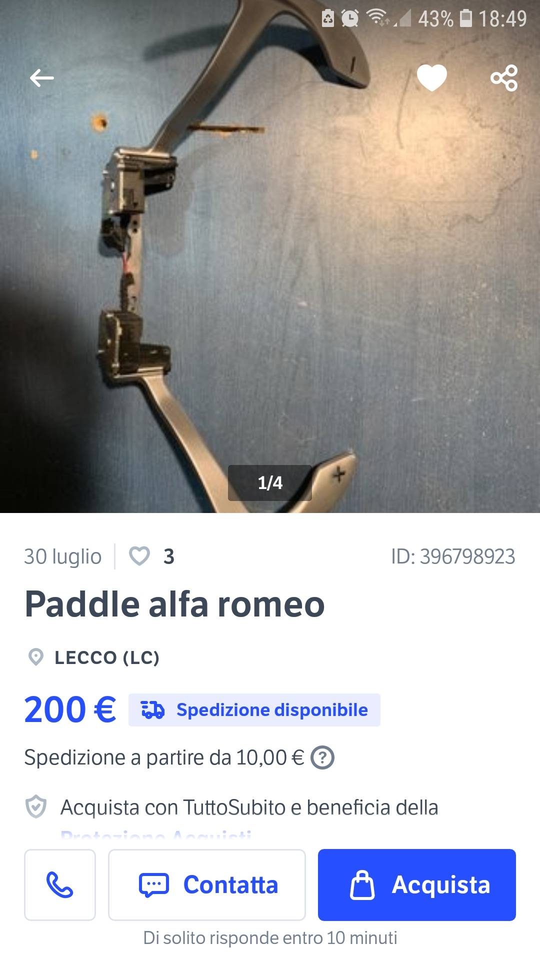

Forse farò una domanda stupida..ho trovato questi paddle vedo che ganno un connettore femmina,riuscirei a montarli il connettore maschio lo troverò sul mio devio quando smonterò il volante.grazie
    134.4 KB · Visualizzazioni: 171
Si certo sono così ti occorre anxhe la copertura del piantone per far posto ai paddle o se no modifochi la sua

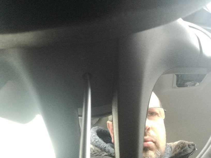

Che si deve infilare in sto foro sotto al volante coll'inclinazione della foto precedente
Visualizza allegato 160284

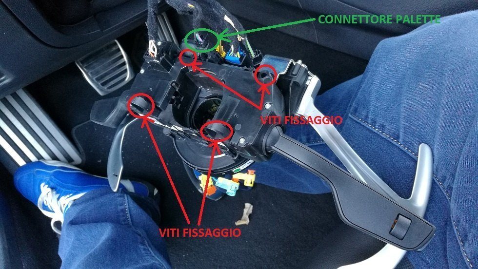

A questo punto dobbiamo svitare il contatto spiralato fissato da 4 viti due dal lato anteriore e due da quello superiore dopo aver alzato leggermente il copri piantone
Visualizza allegato 160289
Premetto che il connettore cerchiato in verde è già presente su tutte le giulia con cambio automatico, unica cosa da precisare ho scoperto che i contatti spiralati non sono tutti uguali, infatti se notate dalla prima foto si notano 3 connettori che escono mentre dalla settima foto (quella del mio contatto spiralato per capirci) il connettore è solo uno, infatti dopo aver montato il gruppo la macchina nemmeno si accendeva più! Ho quindi dovuto lavorare sul gruppo leve e smontarle dal devioluci per appiccicarle nel mio.

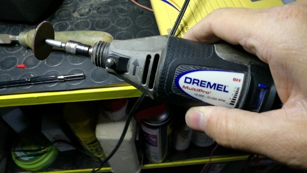

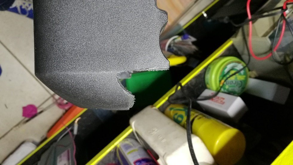

A questo punto il sottopiantone non andrà più bene perché non ha la predisposizione, quindi o ve lo siete ordinati prima per mi sembra una settantina di neuri, oppure vi adattate il fostro e lo sventrate con quello che avete, io ho usato questo:
Visualizza allegato 160293
ho tagliato diritto un pezzo da un lato che come un maschio si infila nella protezione superiore per usarlo a sua volta come dima per fare un foro simmetrico sulla copertura di sotto
Visualizza allegato 160294
So sta cosa ammetto di non essere stato precisissimo ma tant'è che non se ne accorge nessuno
Visualizza allegato 160295
