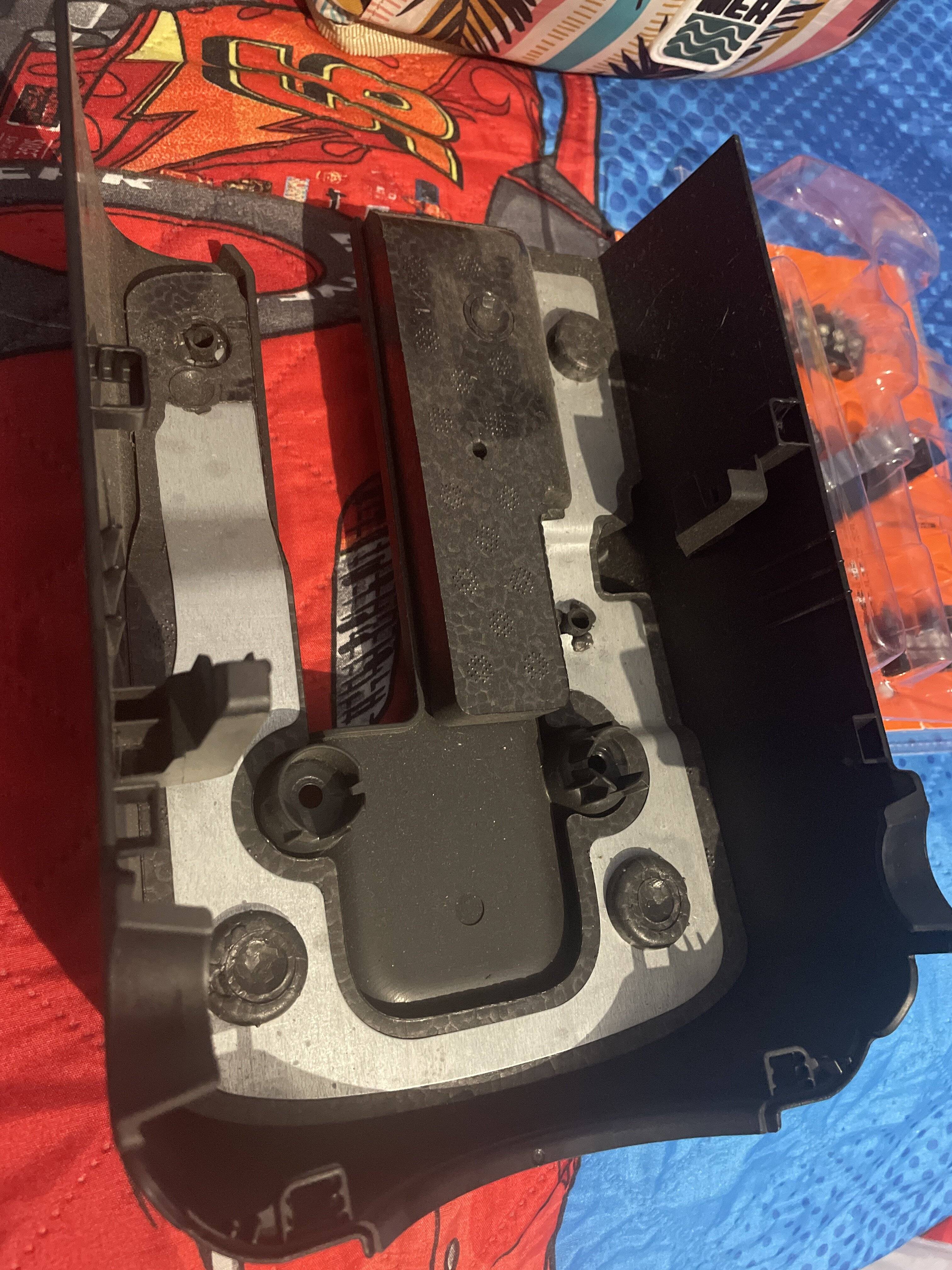

Si rimosso con fresa mezzo millimetro interno al piantone dove appoggiano le viti e così non tocca nulla e a me piace pure di più che il sottopiantone sagomato
In quale parte precisamente va livellato con le fresa ??? Grazie in anticipo

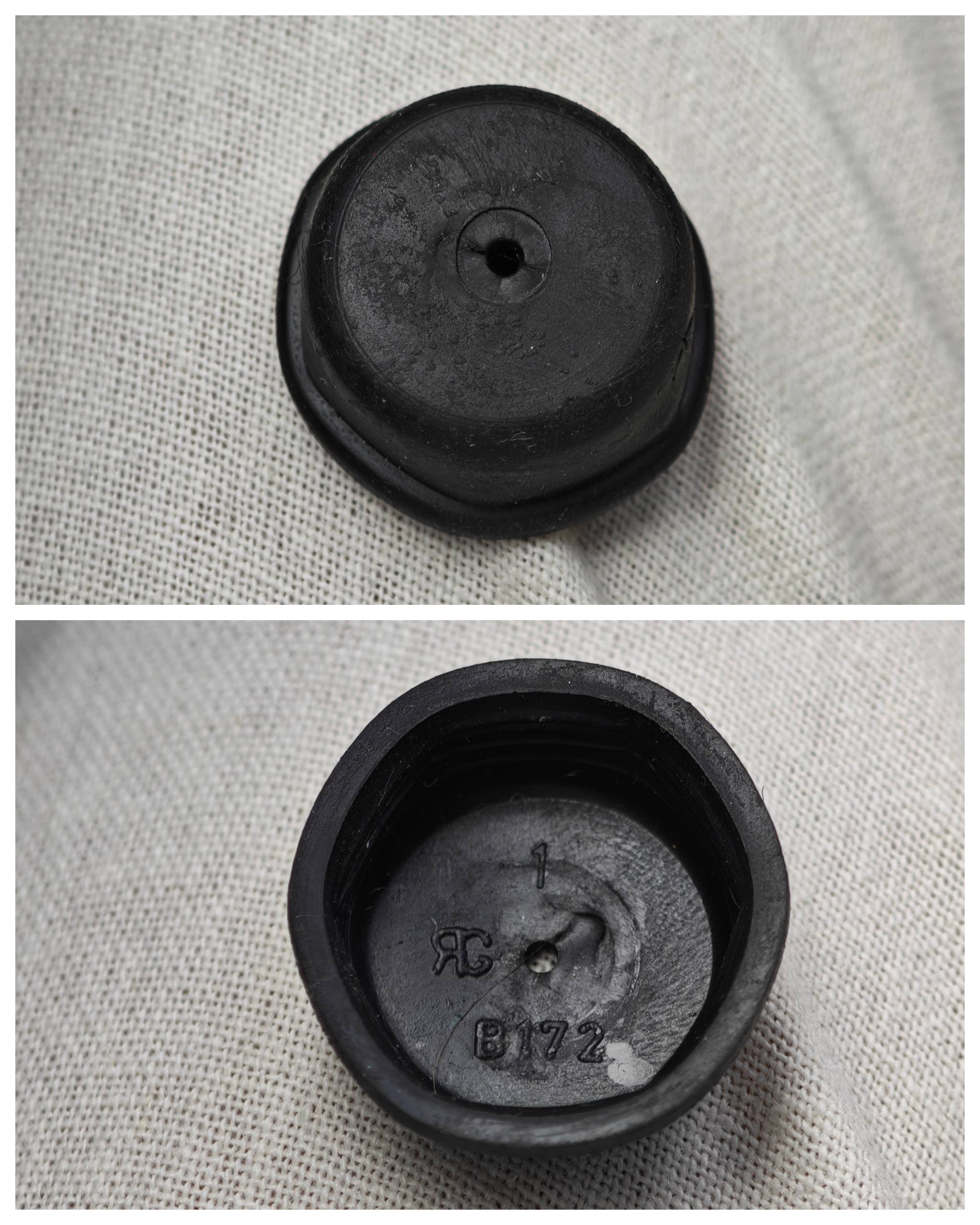

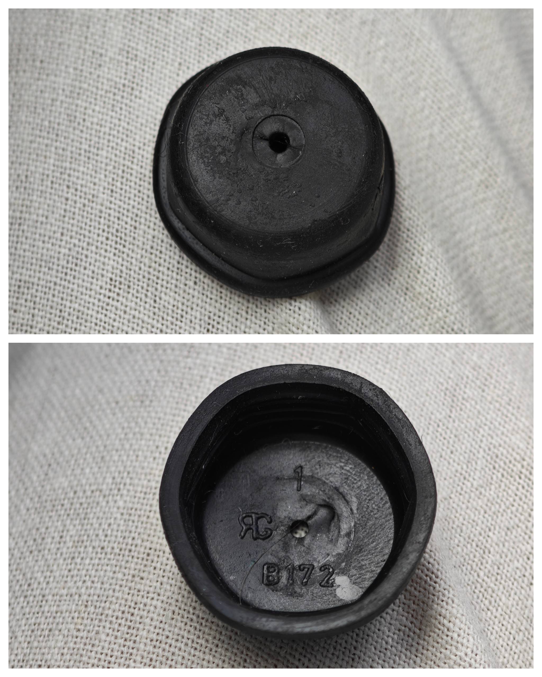

Bene, aggiorno. Bisogna avere nel mio caso di stelvio my 2019 il necessario per bypassare la centralina sgw. Ora mentre ho fatto tutto.. Montato le palette e smontato la centralina sgv.. Ho trovato ai piedi questo pezzo..
Di dove caspita è??? Visualizza allegato 275530
È il copri dado del volante , che copre il dado che hai avvitato per attaccare il volante
Reazioni: anassagora
