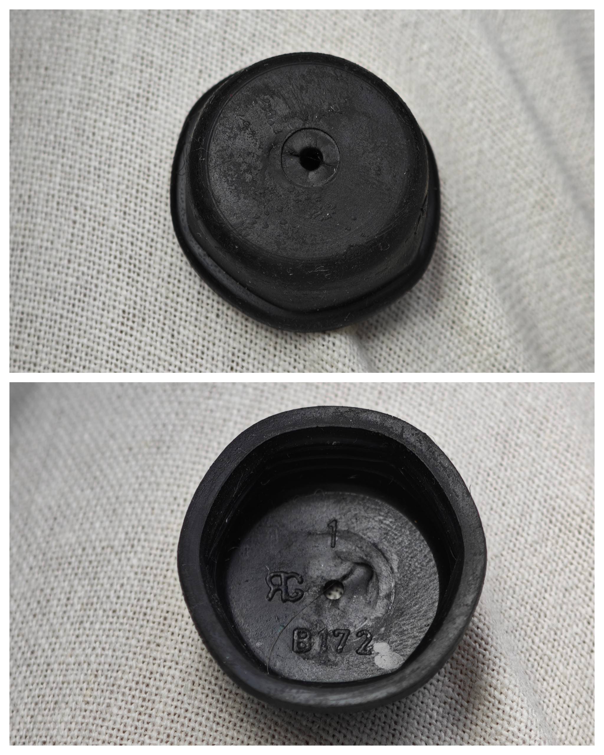

Bene, aggiorno. Bisogna avere nel mio caso di stelvio my 2019 il necessario per bypassare la centralina sgw. Ora mentre ho fatto tutto.. Montato le palette e smontato la centralina sgv.. Ho trovato ai piedi questo pezzo..
Di dove caspita è???
