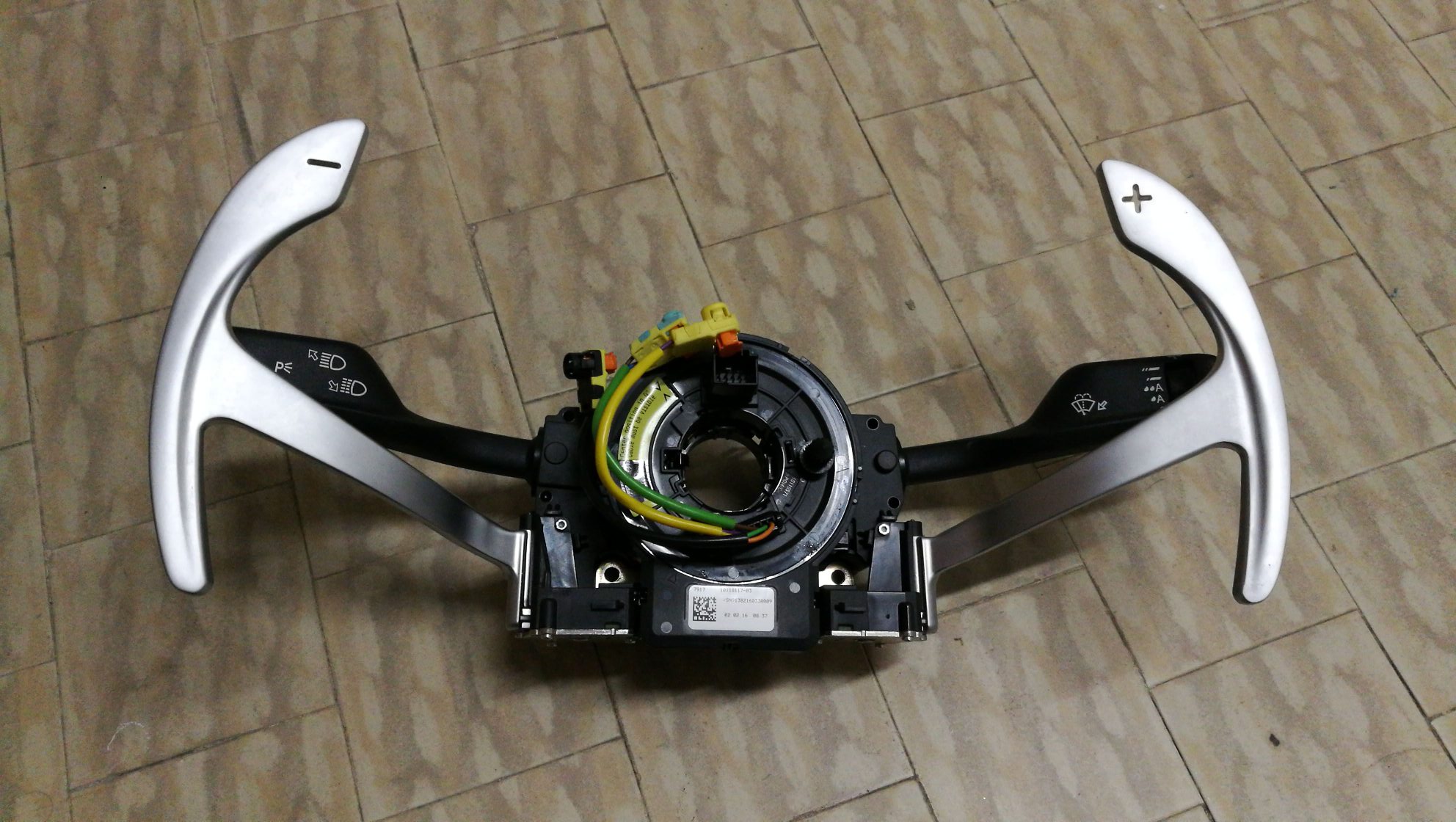

Intanto bisogna procurarsi le palette al volante che fanno corpo unico con il gruppo leveraggio
Visualizza allegato 160282

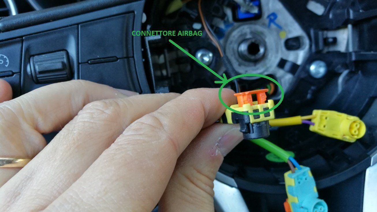

poi dietro c'è un connettore che va tolto alzando una linguetta che lo tiene fissato MA RICORDATEVI PRIMA DI SCOLLEGARE LA BATTERIA!!!!!!!
Visualizza allegato 160286

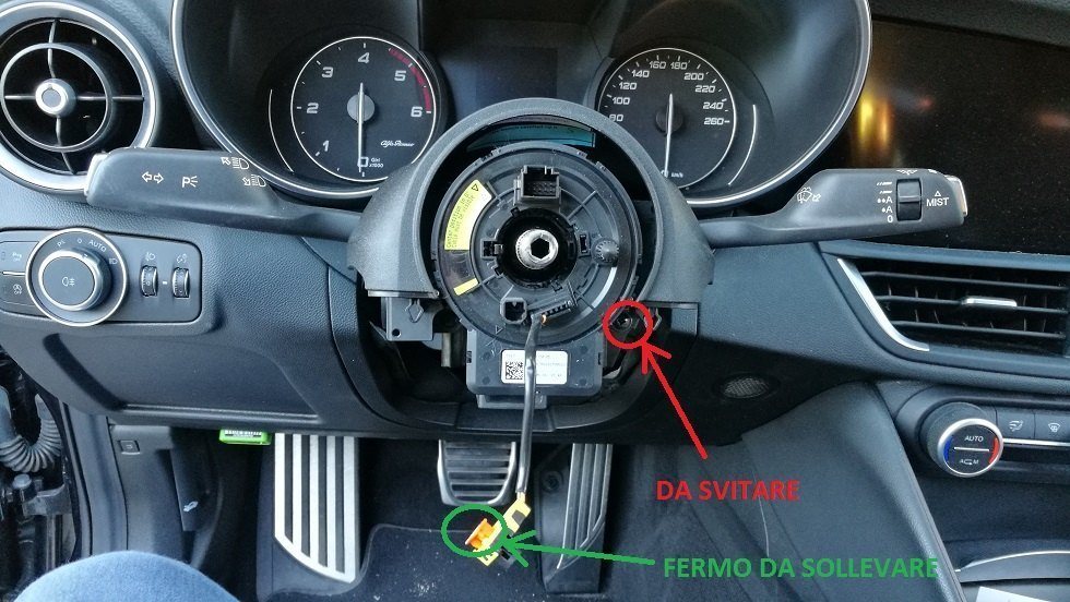

Sganciare il connettore dal contatto spiralato e togliere il sotto del piantone che è fissato alla parte superiore da due vitine Torx e qualche leggero incastro, poi tirare verso di se lo sterzo che se ne esce facilmente
Visualizza allegato 160288
A questo punto dobbiamo svitare il contatto spiralato fissato da 4 viti due dal lato anteriore e due da quello superiore dopo aver alzato leggermente il copri piantone
Visualizza allegato 160289
Premetto che il connettore cerchiato in verde è già presente su tutte le giulia con cambio automatico, unica cosa da precisare ho scoperto che i contatti spiralati non sono tutti uguali, infatti se notate dalla prima foto si notano 3 connettori che escono mentre dalla settima foto (quella del mio contatto spiralato per capirci) il connettore è solo uno, infatti dopo aver montato il gruppo la macchina nemmeno si accendeva più! Ho quindi dovuto lavorare sul gruppo leve e smontarle dal devioluci per appiccicarle nel mio.
Visualizza allegato 160290

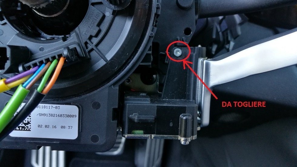

Vitine molto antipatiche da togliere, una per lato. Tolte queste, due incastri lato superiore.
Visualizza allegato 160292

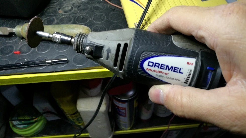

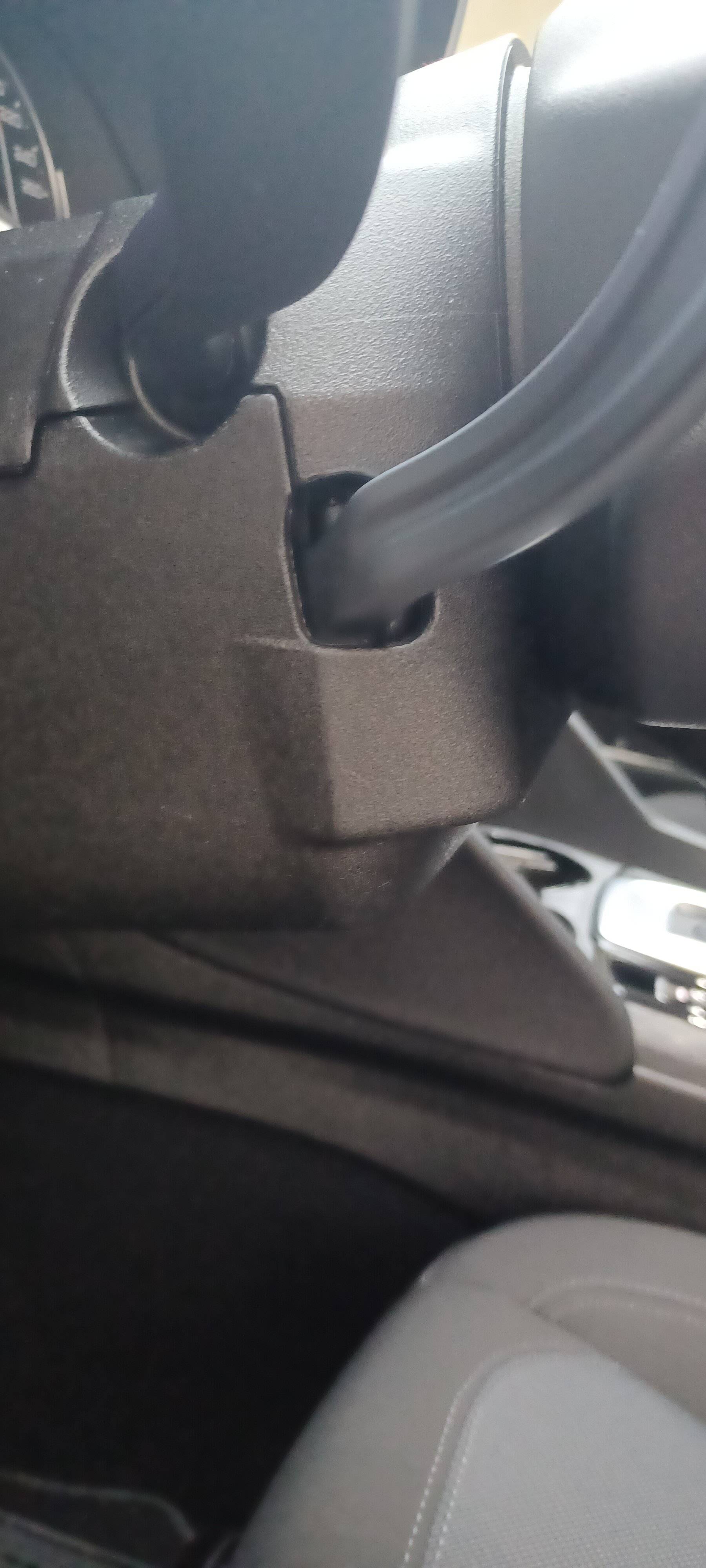

A questo punto il sottopiantone non andrà più bene perché non ha la predisposizione, quindi o ve lo siete ordinati prima per mi sembra una settantina di neuri, oppure vi adattate il fostro e lo sventrate con quello che avete, io ho usato questo:
Visualizza allegato 160293
ho tagliato diritto un pezzo da un lato che come un maschio si infila nella protezione superiore per usarlo a sua volta come dima per fare un foro simmetrico sulla copertura di sotto
Visualizza allegato 160294
So sta cosa ammetto di non essere stato precisissimo ma tant'è che non se ne accorge nessuno
Visualizza allegato 160295

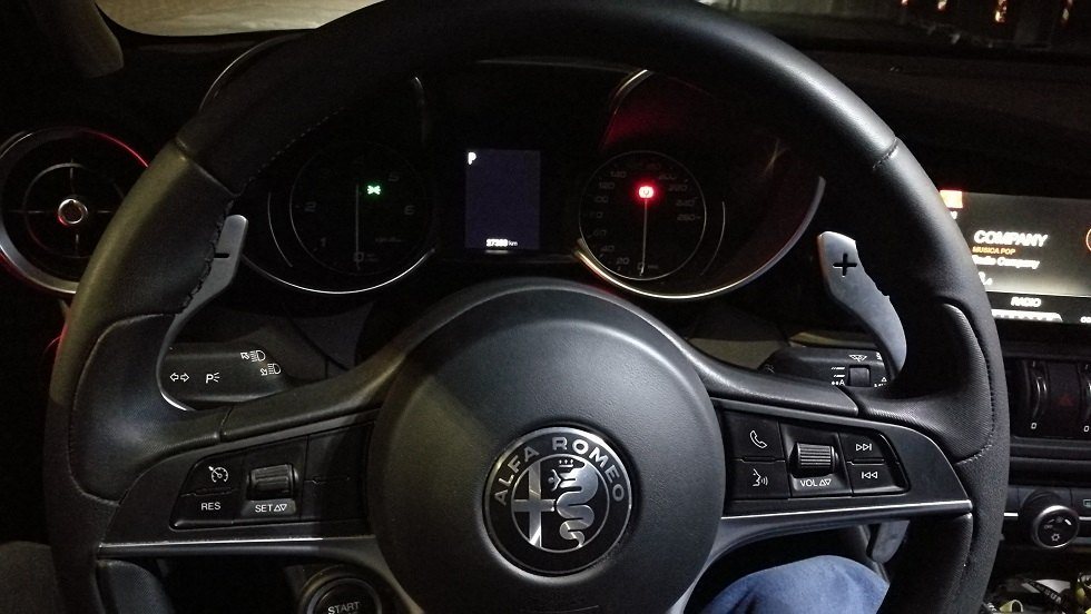

Risultato finale:
Visualizza allegato 160296

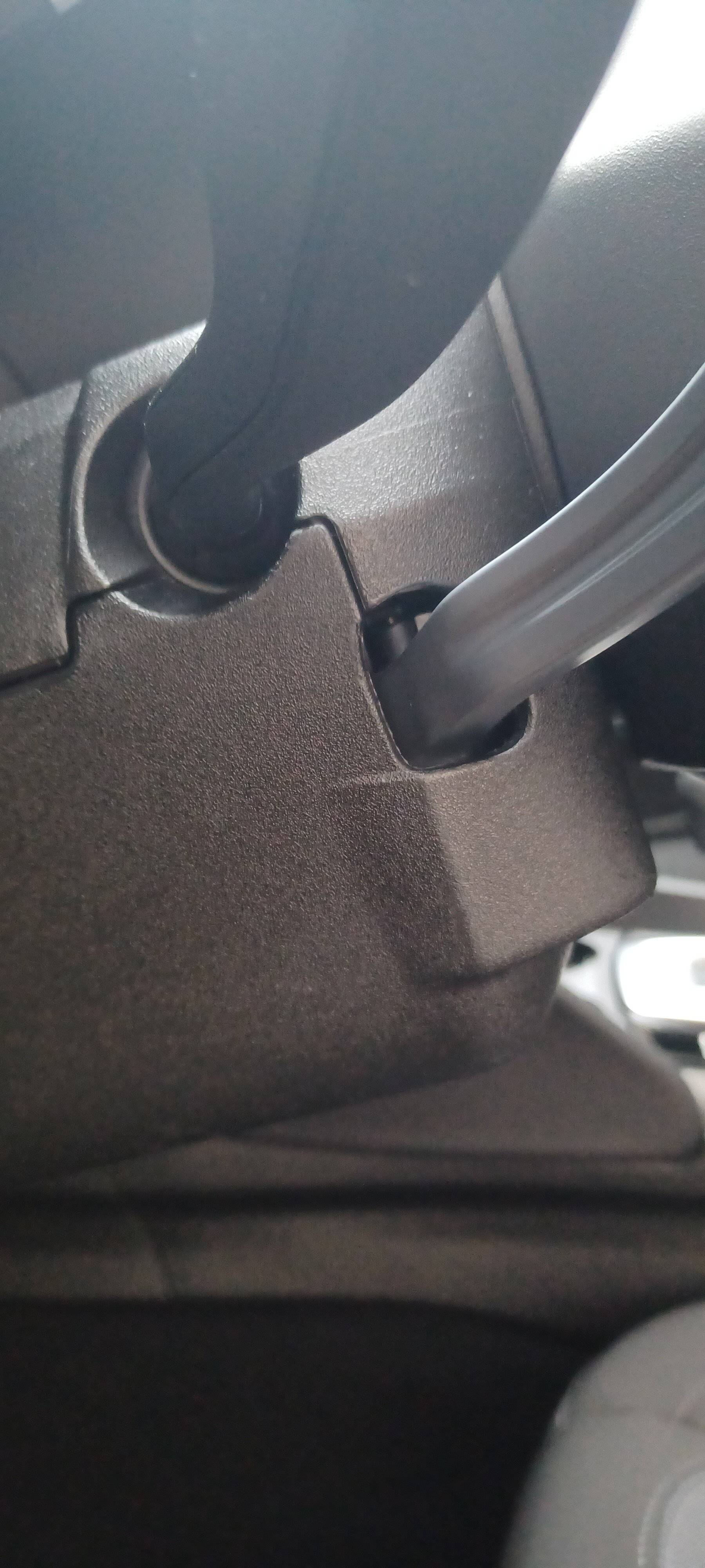

Ciao sapresti indicarmi esattamente dove tagliare il corpipiantone dalla foto non riesco a capire e non vorrei fare un danno
Ciao, prova a vedere se questa foto ti può essere utile
    422.7 KB · Visualizzazioni: 108
    634.8 KB · Visualizzazioni: 110
