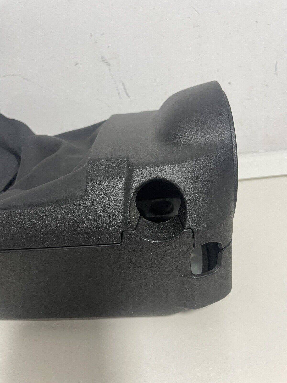

Io avevo cominciato a ragionare sulla base della foto presa in rete che allego. @CristianZio77 o chi ha le palette di serie, potreste postare la misura delle distanze (in altezza e profondità) dei due fori (devioluci e palette)? Riportarli (quotati) dalla sagoma in un foglio di carta appoggiato al carter sarebbe il massimo
    193.7 KB · Visualizzazioni: 108

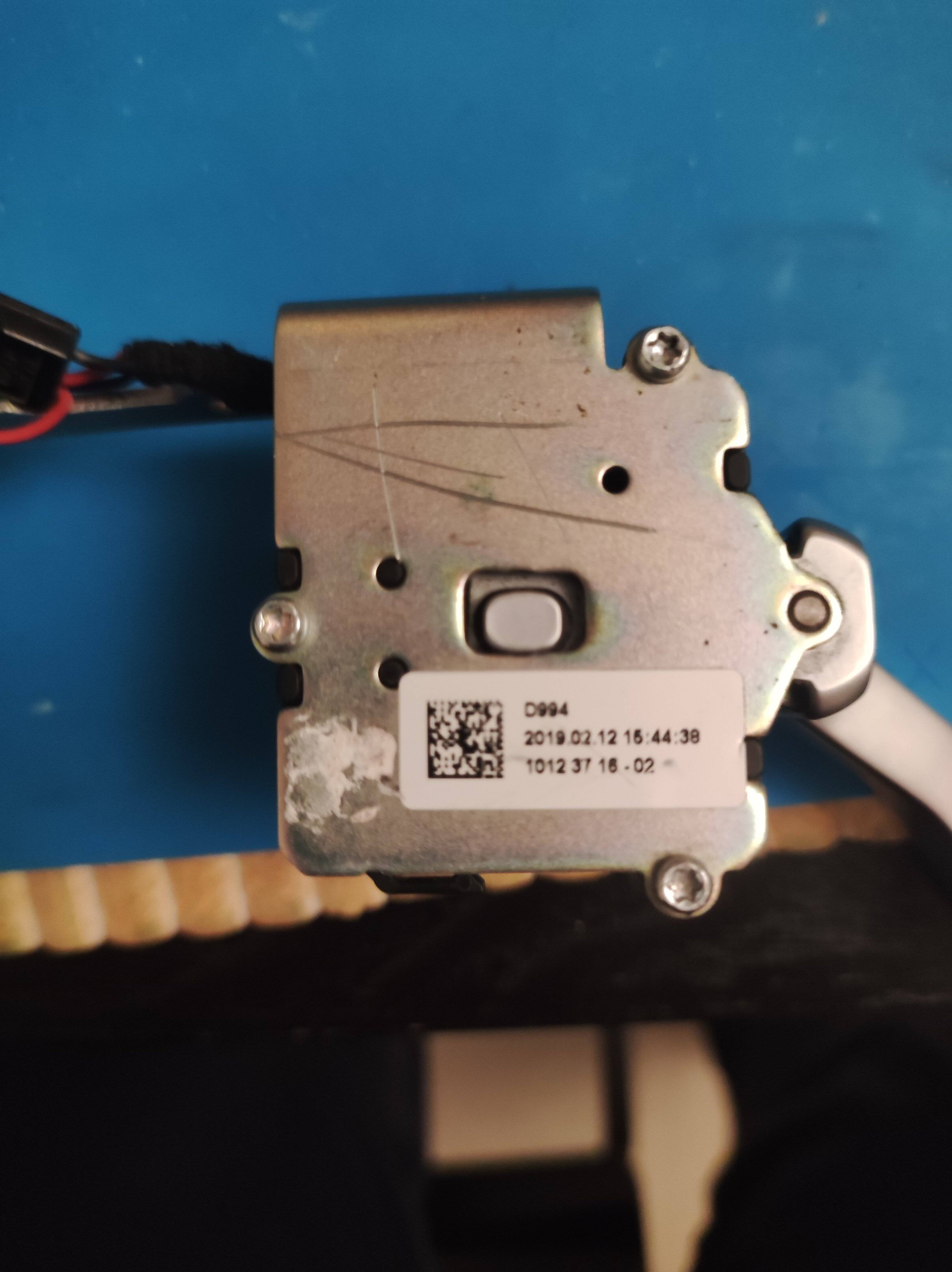

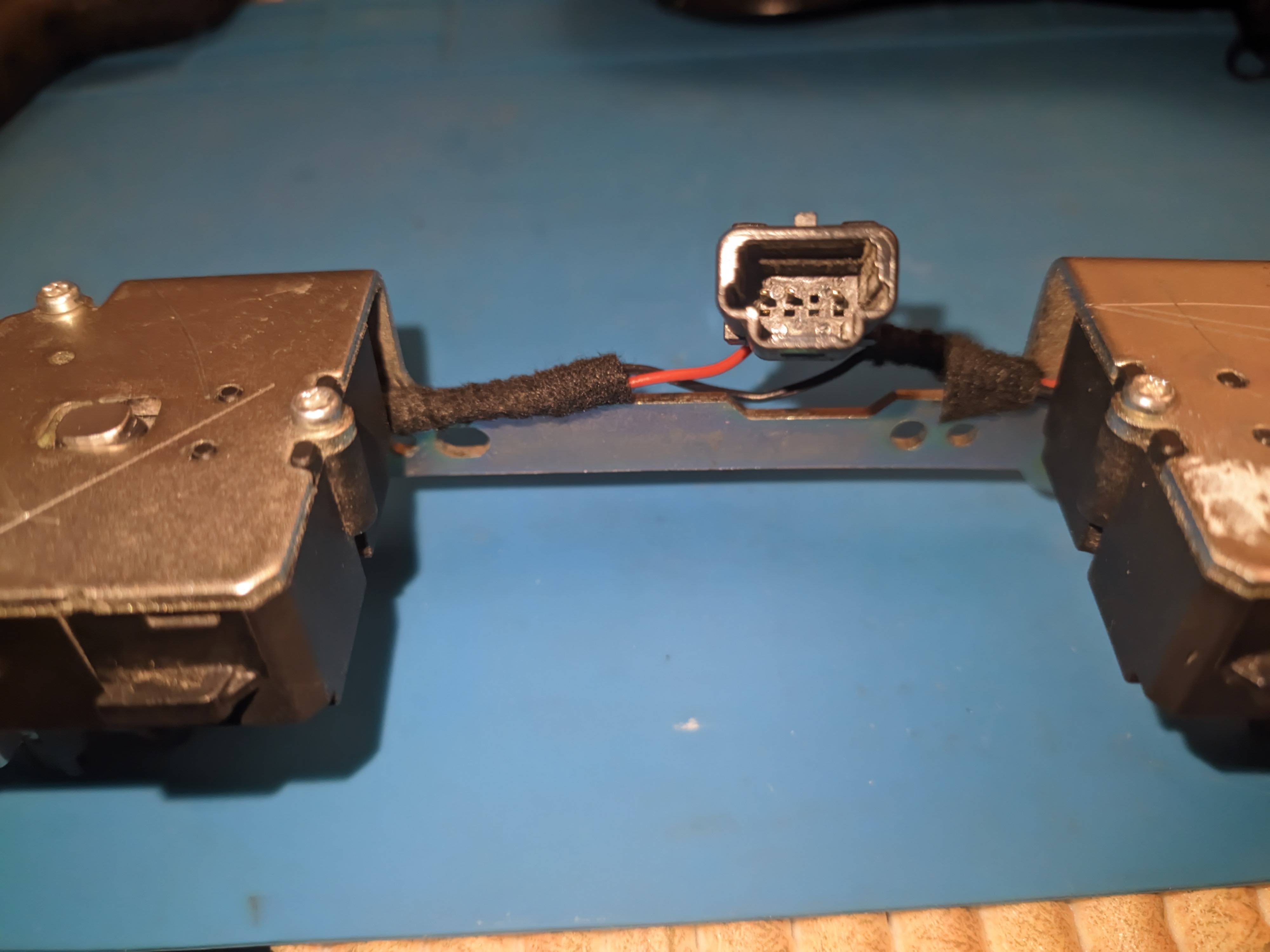

Buonasera a tutti. Ho acquistato le palette da uno sfasciacarrozze (annotate "Stelvio", ho la Giulia my 2019) e vorrei essere sicuro del funzionamento prima di smontare il volante. Ho misurato con il multimetro la resistenza tra i contatti. Da come sono posizionati i fili l'unica configurazione che mi pare possibile è con nero comune e i due rossi per gli switch a destra e sinistra. Mi trovo, per entrambi i lati, circa 5600 Ohm in posizione di riposo e 460 in posizione attiva. Mi sarei aspettato un contatto normalmente aperto o chiuso.
Qualcuno può confermarmi che si tratta di normale funzionamento, altrimenti devo riportarle indietro al più presto?
Grazie
