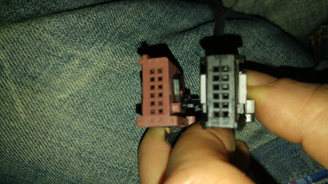

Esattamente...Sai come poter risolvere?

Bmw usa questi connettori amp che sono quasi identici come si può vedere c é solo un binario in più basta tagliarlo si adatta perfettamente.su ebay si trovano altrimenti altra soluzione più arrangiata é di usare i mini quadlock 12 pin
Visualizza allegato 121886

Grazie mille, controllerò! È solamente un pin che va da quel mini quadlock al display?
Ho verificato ti confermo il 5 per controllare la luminosità del display.presumo ti manca anche l altro mini quadlock i cui ci sono collegati altri 2 pin e non ho controllato per la fretta ma presumo possano interessare il settaggio automatico notte e giorno
Ok grande. E questi 3 cavi vanno al connettore marrone giusto?
Non sapevo ci fossero questi mini quadlock aggiuntivi. Pensavo fosse tutto in quello nero..appena sono libero controllo tutto! Se dovesse mancarmi trovo un modo per reperirlo.
