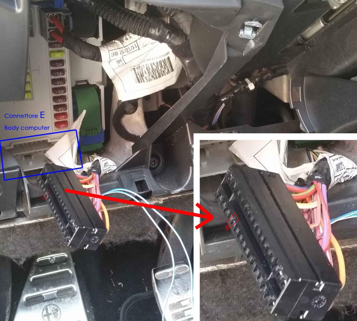

Ciao a tutti, nel week end mi sono cimentato nel montaggio dei miei nuovi interni in pelle con lombare elettrico e regolazioni manuali!
Posto qualche foto con alcune indicazioni della procedura da me seguita.
Innanzi tutti specifico, come ho già detto sopra, che i miei sedili hanno la regolazione lombare elettrica ma le altre regolazioni manuali.
Pertanto in questo caso è sufficiente portare un +12 sottochiave ed una massa, sotto ai due sedili anteriori.
Il +12 sottochiave io personalmente l'ho individuato consultando gli schemi del body computer che avevo su una rivista tecnica riguardante la giulietta.
Ho cablato il Pin 5 del connettore E del Body Computer (il connettore E è quello grosso, situato in orizzontale nella parte frontale bassa del Body, ed è di facile accesso).
La mia rivista indicava tale Pin 5 come "alimentazione sottochiave sedili elettrici". Ma sicuramente vi sono altri +12 sottochiave individuabili nel cablaggio dell'auto.
Io ho voluto prendere quello perchè già sotto fusibile e perchè derivante da punto elettrico specifico e dedicato per i sedili.

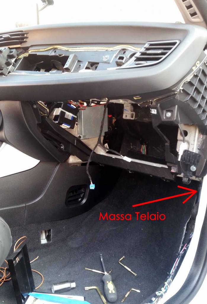

La massa invece è stata individuata nei pressi del batticalcagno lato passeggero, al di sotto della moquette, nella zona subito sotto al cassetto portaoggetti. In pratica vicino alla vite che è necessario togliere per sganciare il batticalcagno.
Individuati i due punti da cui far partire i cavi mi sono dedicato al cablaggio fin sotto ai due sedili anteriori, e non appena ho acceso la macchina, magicamente i motorini dei lombari elettrici funzionavano!
Una raccomandazione: quando si lavora sul body computer è sempre BUONA NORMA staccare prima la batteria.
Inoltre non mi assumo nessuna responsabilità per le informazioni qui riportate, che sono solamente a scopo di curiosità.

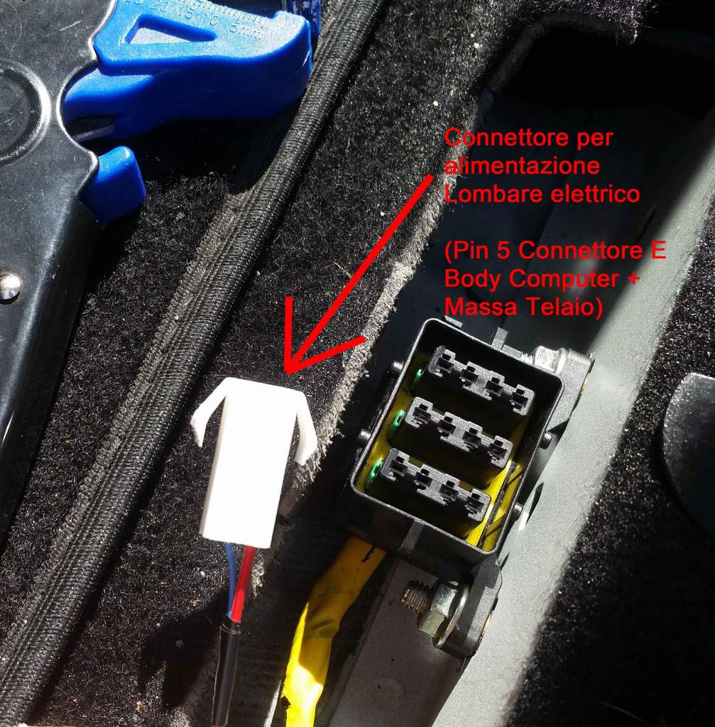

Re: Guida al montaggio sedili elettrici su giulietta
Dettaglio del Pin 5 del connettore E del Body Computer

Dettaglio del punto massa
Dettaglio del connettore di alimentazione portato fin sotto ai sedili anteriori (è quello bianco)

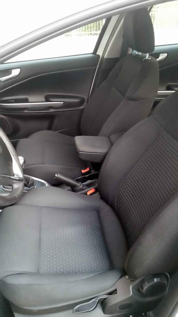

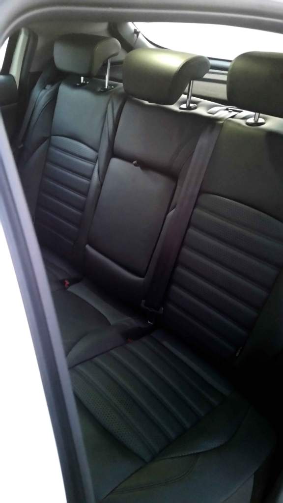

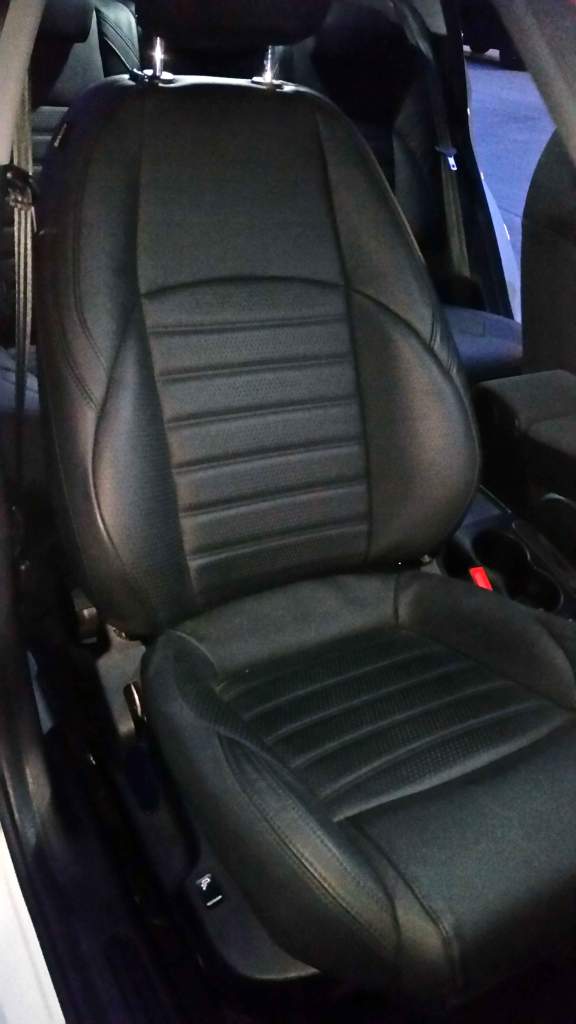

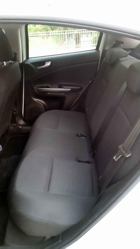

Vecchi interni in tessuto

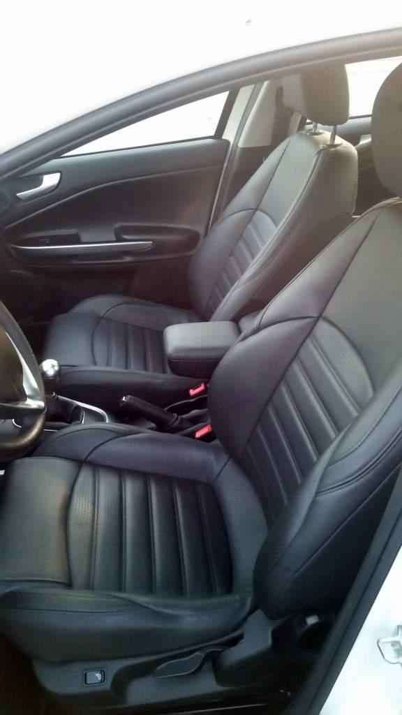

Nuovi interni in pelle (modello My 2014)
Che goduria!
Ora quando entro in macchina, mi sembra di salire su un'altra auto!

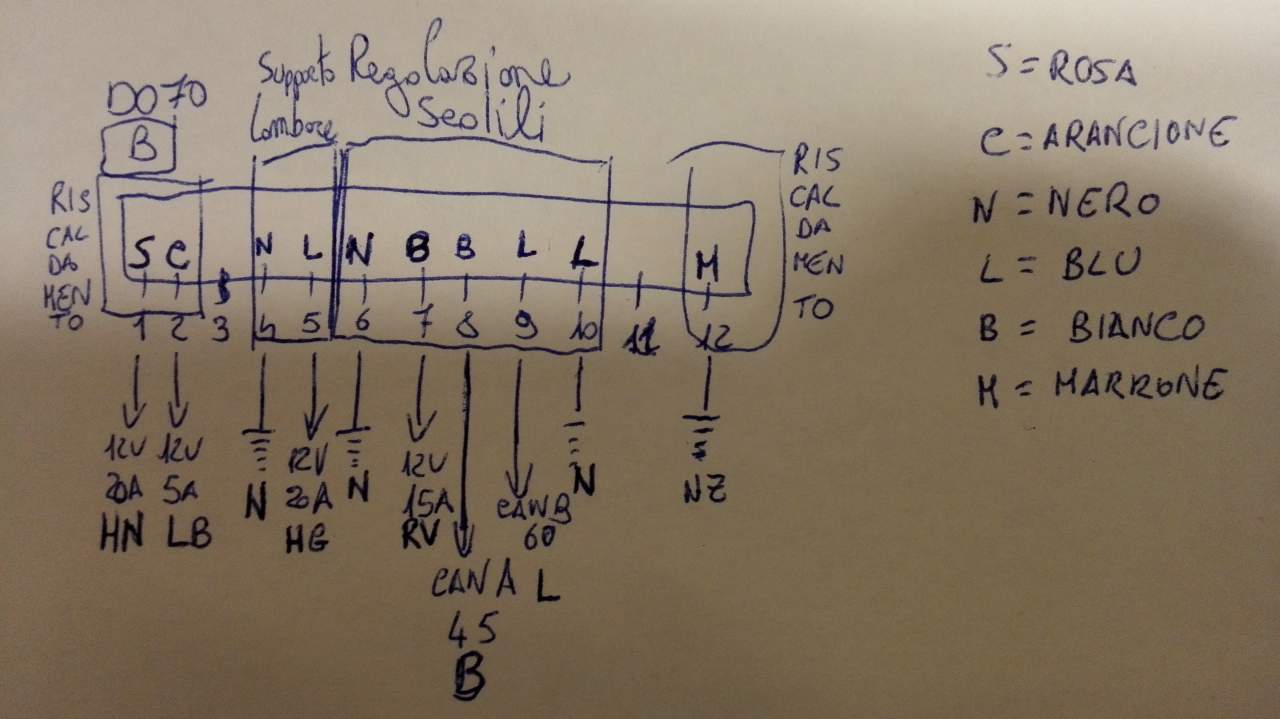

Ragazzi, vi faccio un regalo, ho ricostruito lo schema esatto, con tanto di amperaggio dei fusibili (tutti diversi!!!), colore dei fili e quant'altro.
Se qualcuno ha voglia può fare uno schema più carino.
Da 1 a 12 sono i pin del connettore sotto il sedile.
L'unica cosa che non torna rispetto a quanto scritto nel primo post sono i colori dei fili che vanno al body che, da schema, dovrebbero essere Bianco e Blu.
NON MI ASSUMO NESSUNA RESPONSABILITA' NEL CASO QUALCUNO VOLESSE SEGUIRE LO SCHEMA QUI SOTTO PER MODIFICARE LA PROPRIA AUTO! LO SCHEMA NON E' UFFICIALE, PERTANTO CHI LO VOLESSE SEGUIRE SI ASSUME TUTTE LE RESPONSABILITA' DI CIO' CHE FA!
Ora passiamo a me: un elettrauto mi ha chiesto 200 euro per fare il lavoro, secondo voi è un prezzo corretto o è alto? a me sinceramente sembra uno sproposito. Cosa ne pensate? Avete suggerimenti su dove/a chi rivolgermi?
