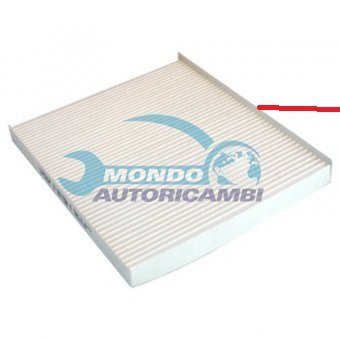

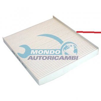

la scalanatura è quindi dentro il box filtro?
a me comunque l'aria ha aiutato nell'inserimento.
Se tu guardi l'ingresso della sede del filtro nella parte alta noterai una scanalatura e li dentro deve entrare il bordino più lungo del filtro così il filtro entrerà abbastanza agevolmente
[ la parte sporgente del filtro. Quindi se non si inserisce questo particolare nella scanalatura l'aria non potrà mai farlo[/QUOTE]
per parte sporgente intendi la aletta laterale?
Si, su un lato noterai che la aletta è leggermente più lunga
