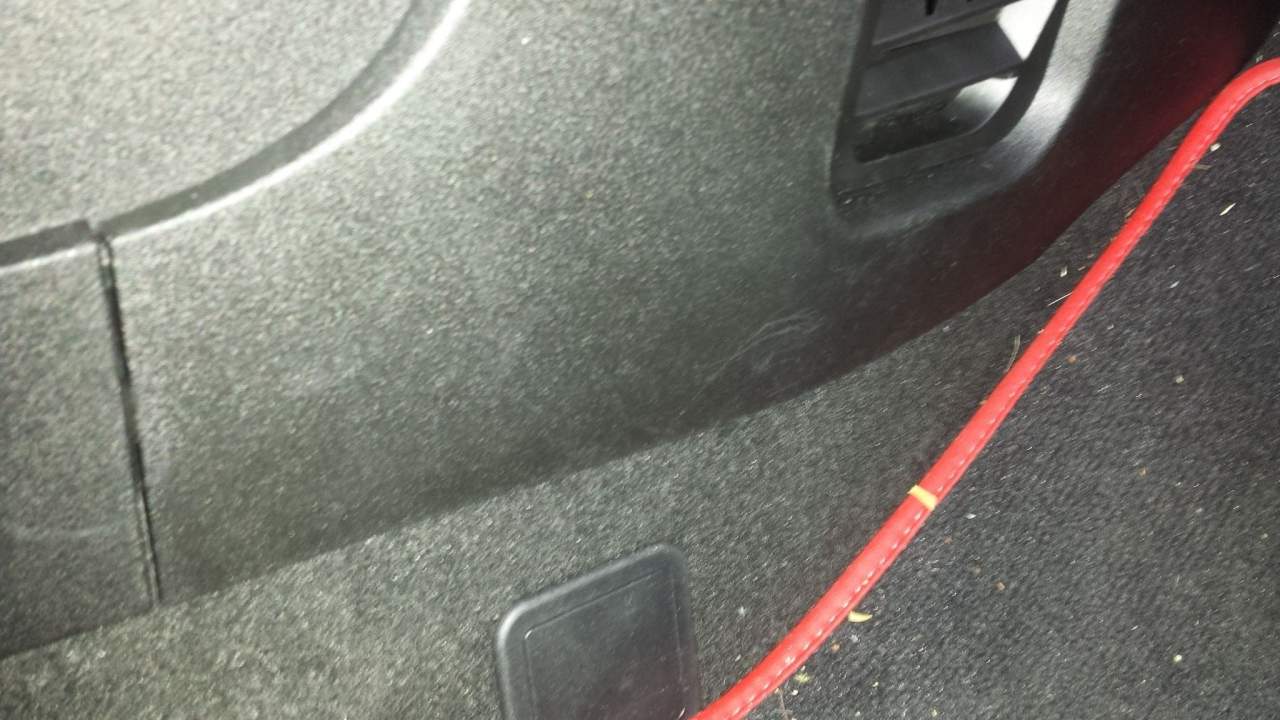

Perfetto, però fai aderire meglio lo spazio che ti è rimasto dove si unisce con la continuazione della striscia. Osserva la mia foto

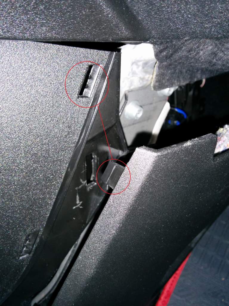

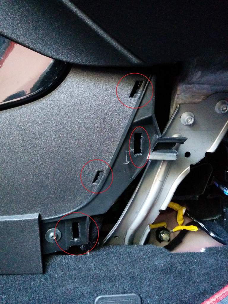

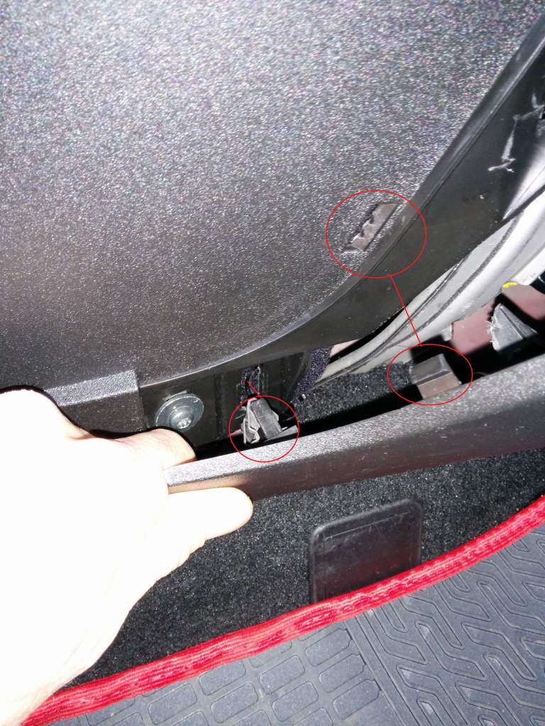

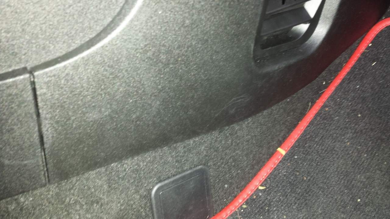

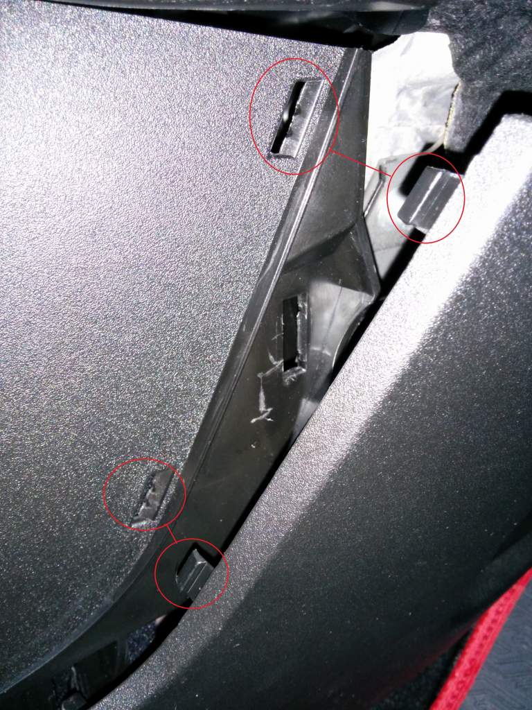

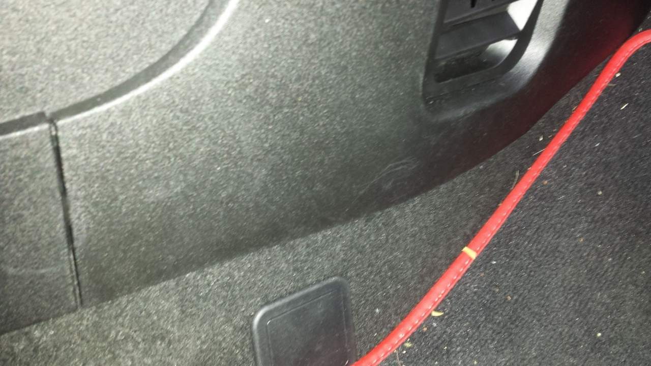

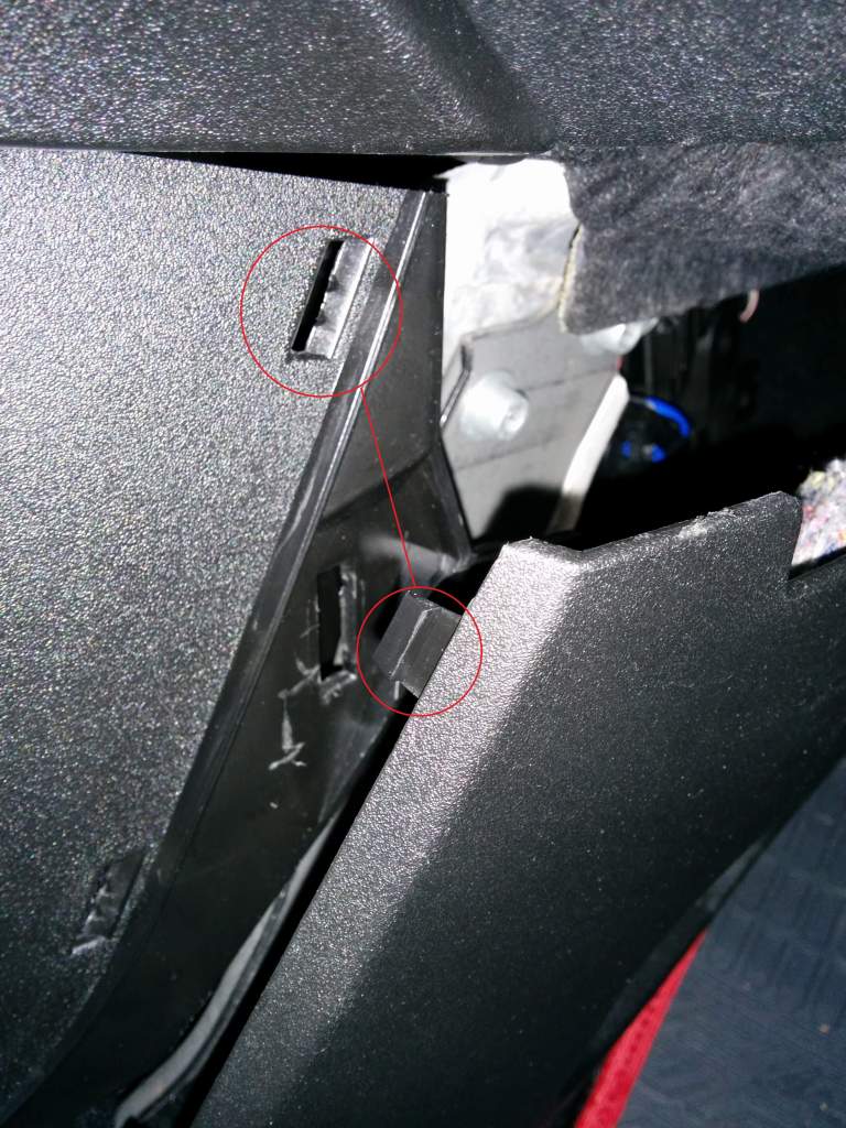

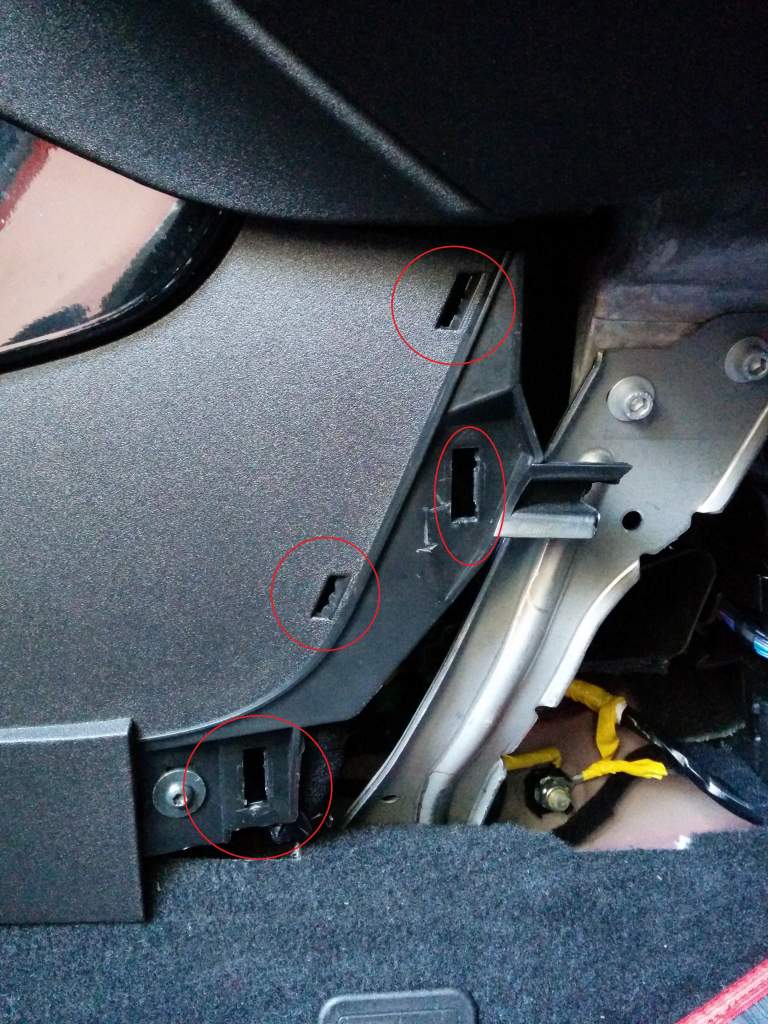

per prima cosa bisogna rimuovere la paratia dove è presente il bocchettone del riscaldamento lato passeggero e per farlo sono presenti 5/6 punti di ancoraggio
Visualizza allegato 105202 Visualizza allegato 105203 Visualizza allegato 105204 Visualizza allegato 105205
Dalle foto dovreste riuscire a capire in che verso tirare per non rompere niente.

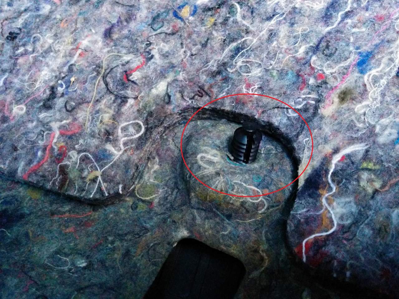

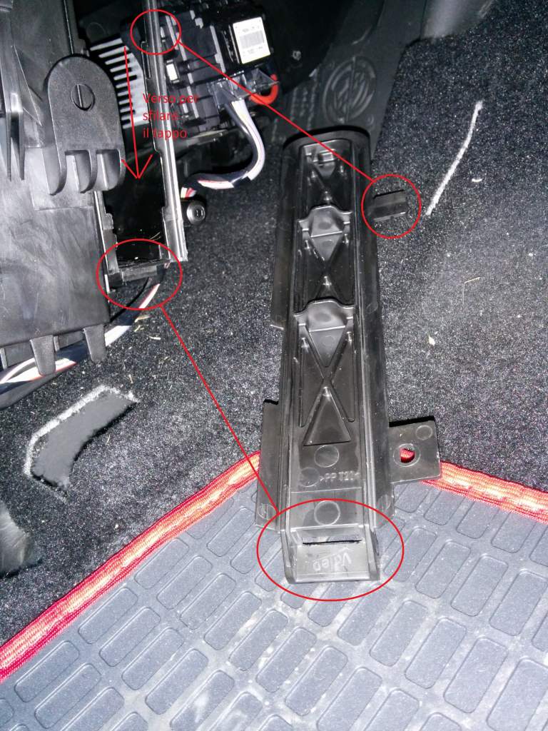

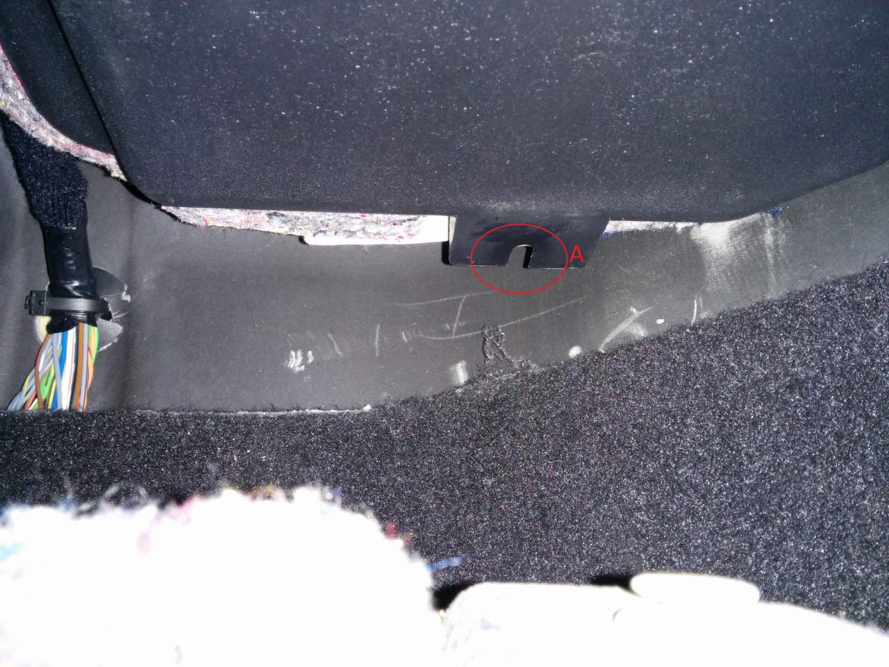

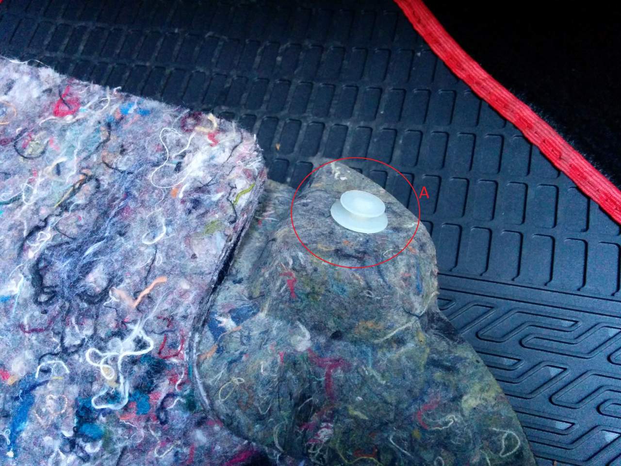

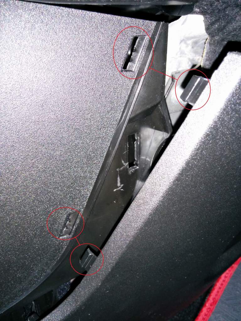

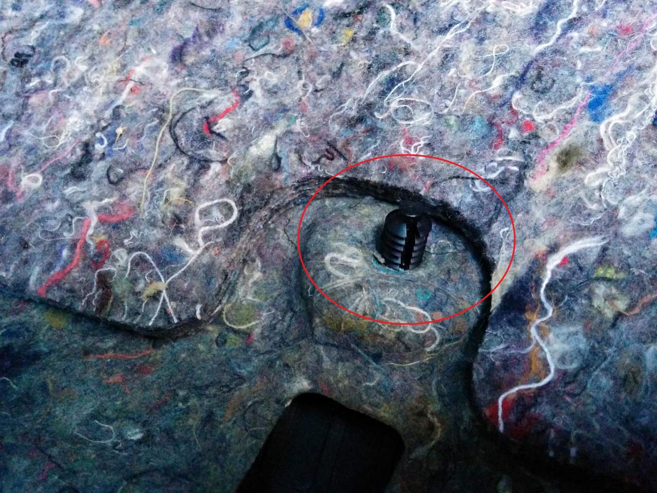

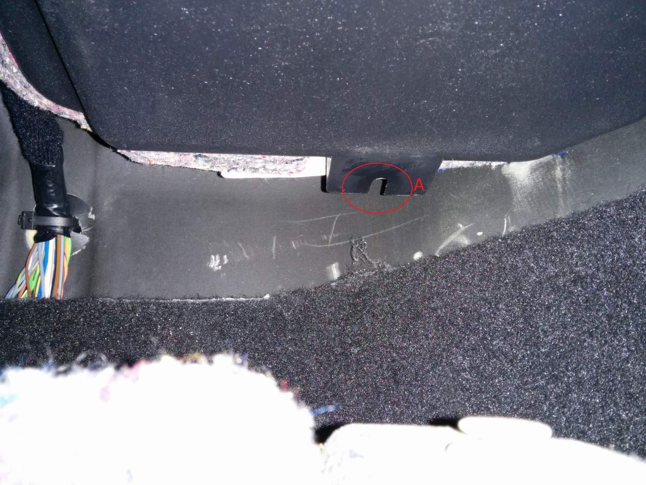

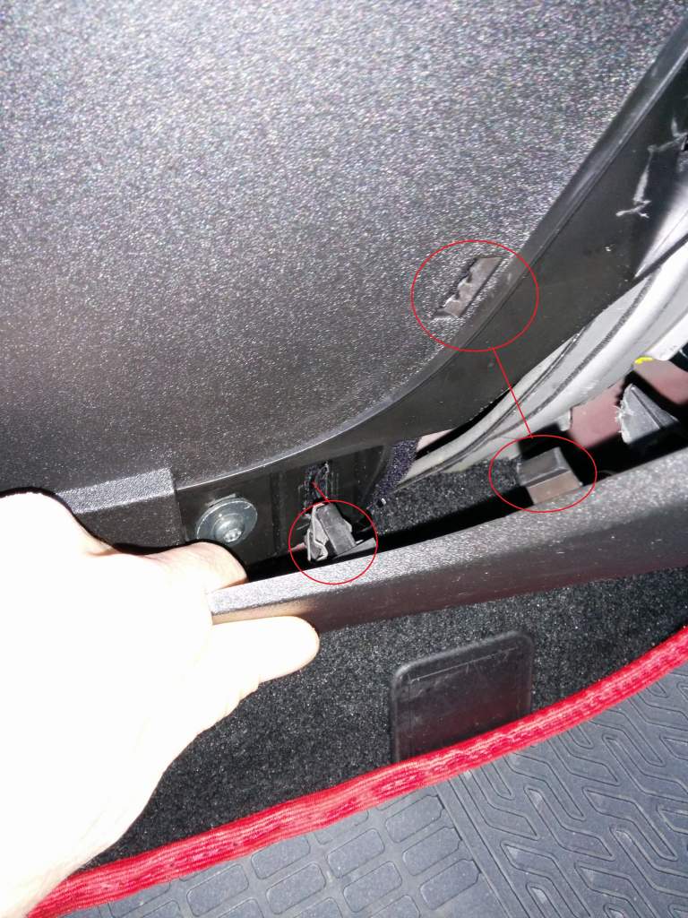

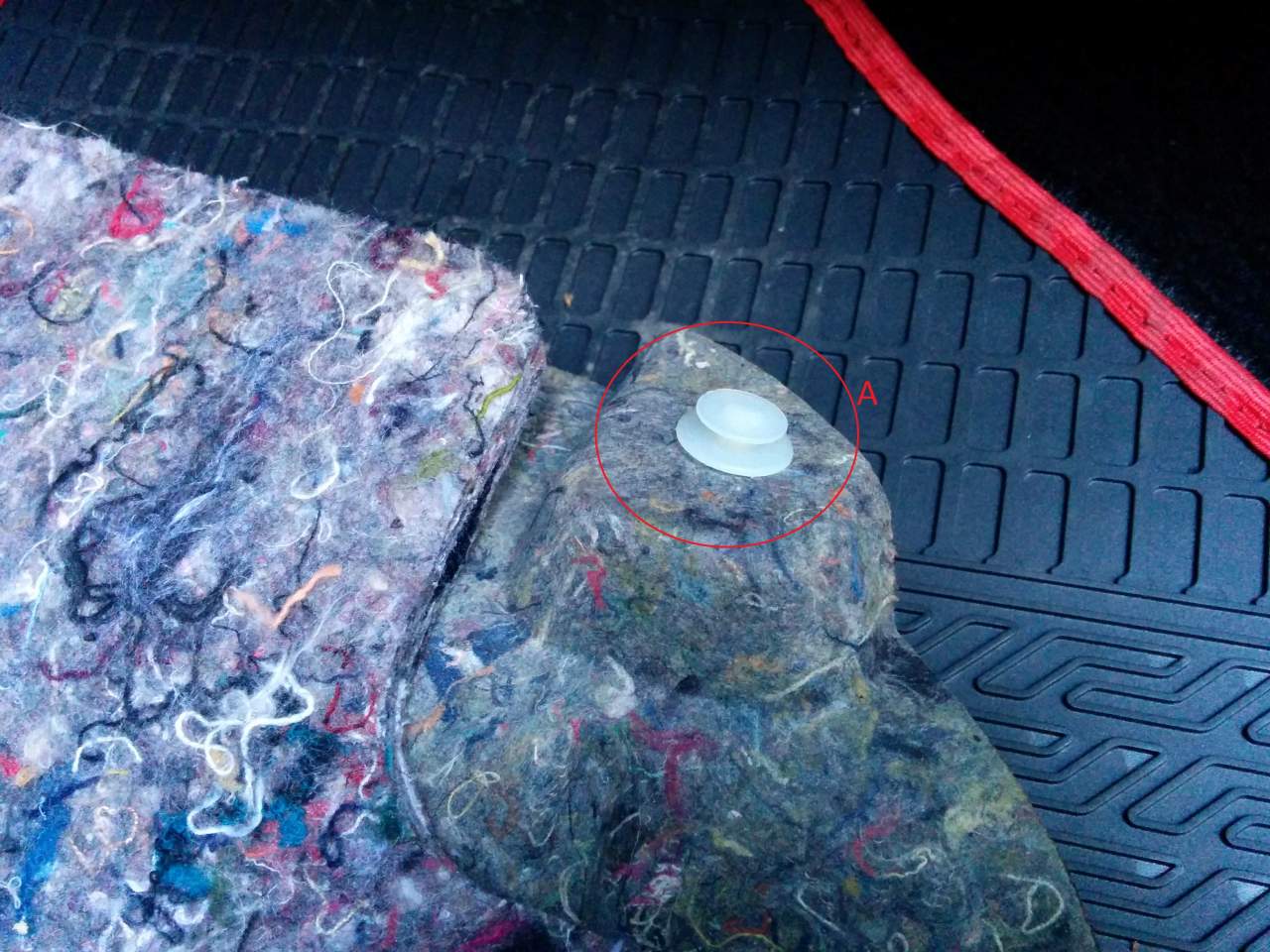

Dopodichè bisogna togliere la copertura sotto il portaoggetti che è ancorata con 3 fermi in plastica più un sostegno
Questo è uno dei 3 fermi:
Visualizza allegato 105206

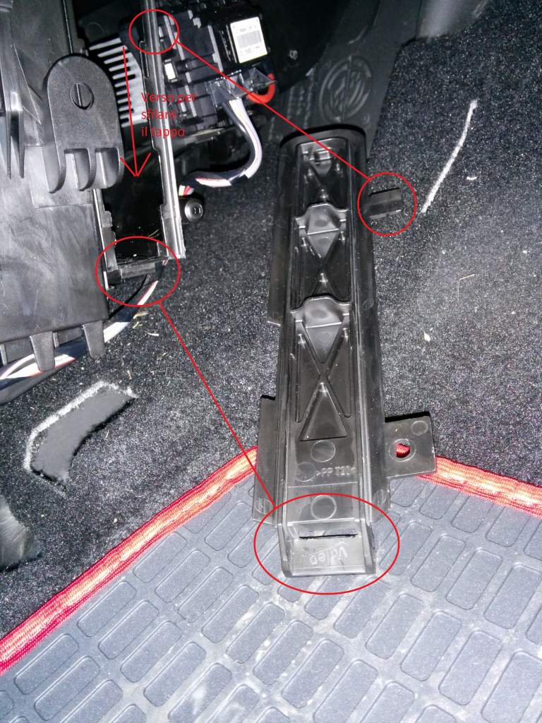

e questo è il sostegno in plastica (ho messo la lettera A a tutti e 2 gli incastri nelle 2 foto per fervi capire che l'ultimo gancetto bianco non va tirato ma va fatto scorrere verso il muso della macchina per farlo sganciare).
Visualizza allegato 105207 Visualizza allegato 105208

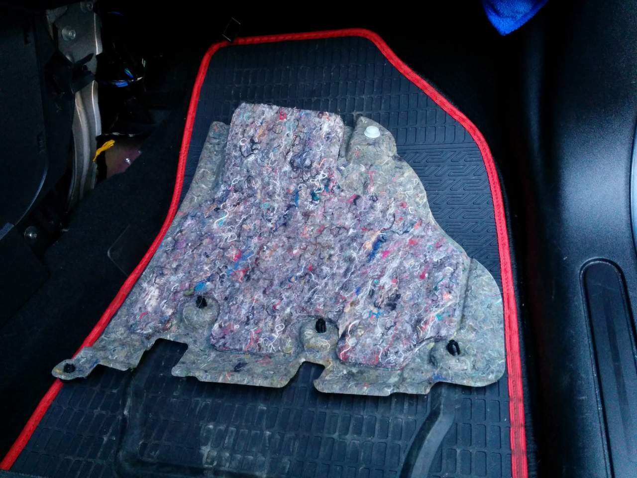

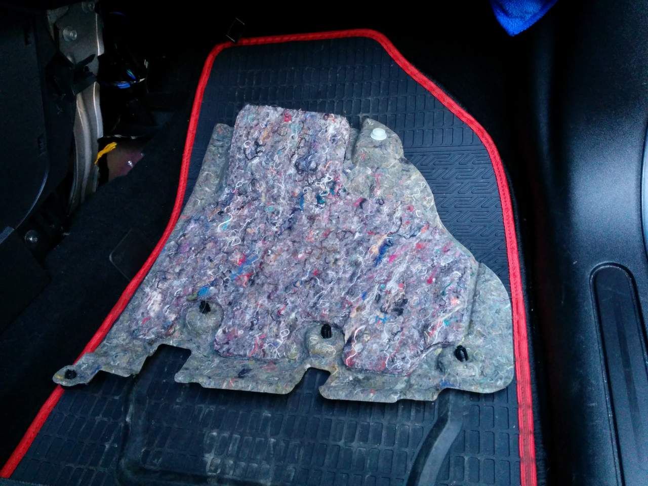

E questo è come si presenta il pezzo smontato:
Visualizza allegato 105209

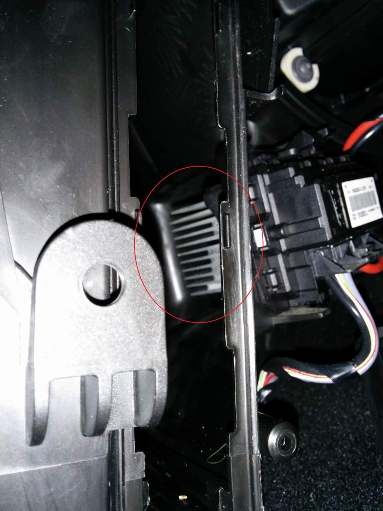

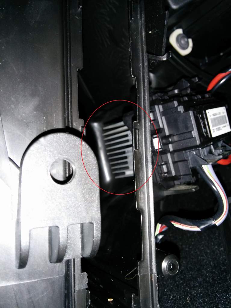

Piccola curiosità: ma quella specie di resistenza evidenziata qua sotto, è quella che serve per riscaldare l'aria prima che il motore sia caldo?
Visualizza allegato 105211
