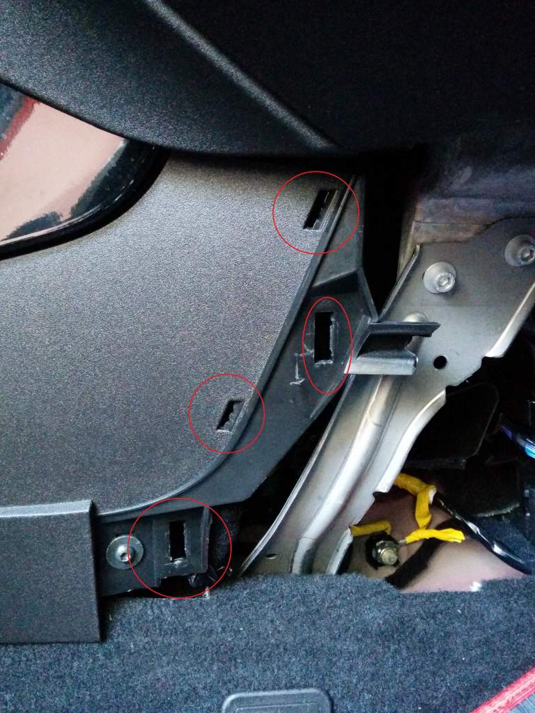

Allora... oggi mi sono cimentato nel cambiare il filtro abitacolo dopo 1 anno e 13000Km. Ho guardato un po' le foto nelle prime pagine emi sono fatto coraggio. Ho fatto alcune foto delle parti più sensibili in modo da essere di aiuto anche ad altri.
Cominciamo:

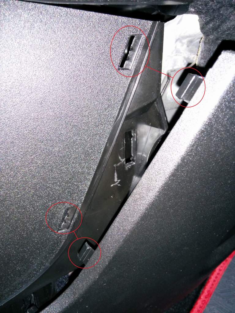

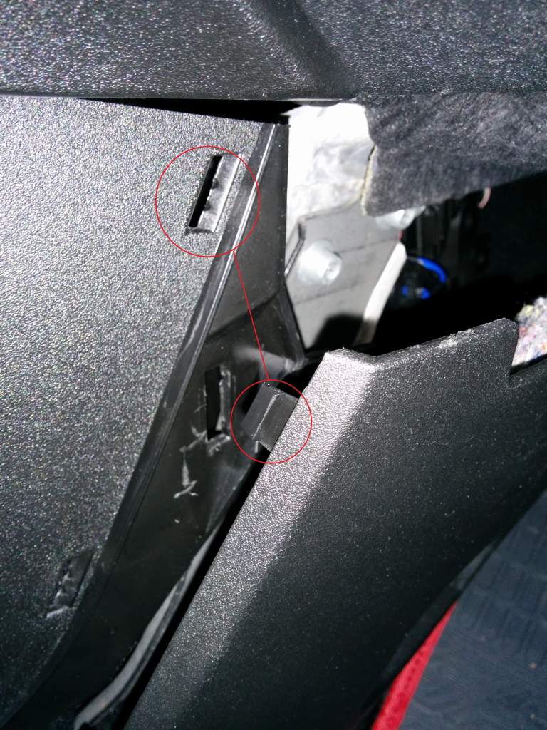

per prima cosa bisogna rimuovere la paratia dove è presente il bocchettone del riscaldamento lato passeggero e per farlo sono presenti 5/6 punti di ancoraggio
IMG_20131212_153652.jpg IMG_20131212_153704.jpg IMG_20131212_153713.jpg IMG_20131212_151443.jpg
Dalle foto dovreste riuscire a capire in che verso tirare per non rompere niente.

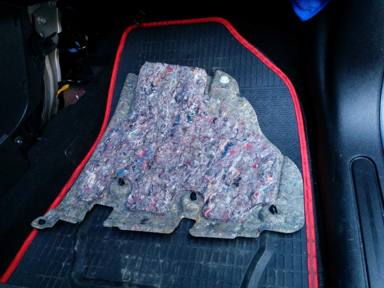

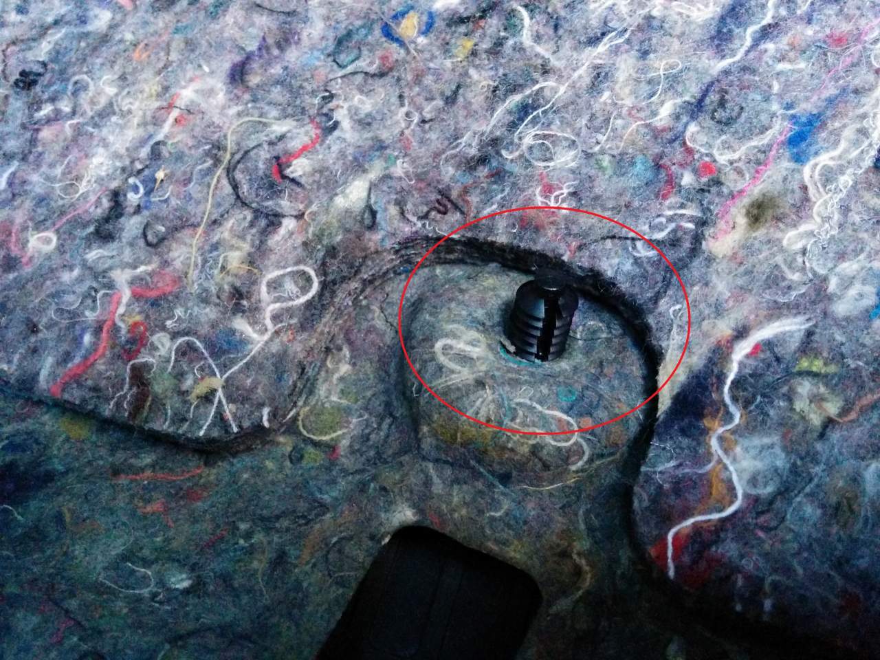

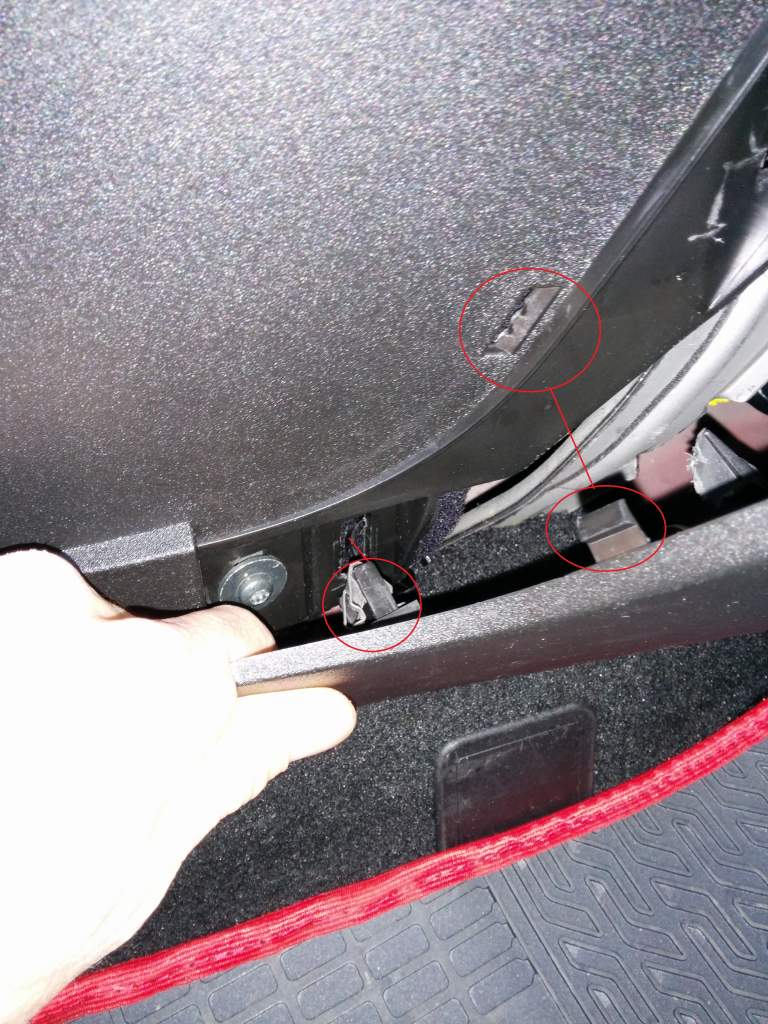

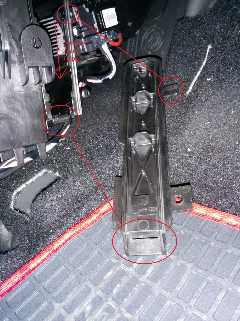

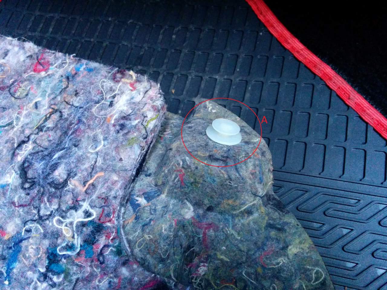

Dopodichè bisogna togliere la copertura sotto il portaoggetti che è ancorata con 3 fermi in plastica più un sostegno
Questo è uno dei 3 fermi:

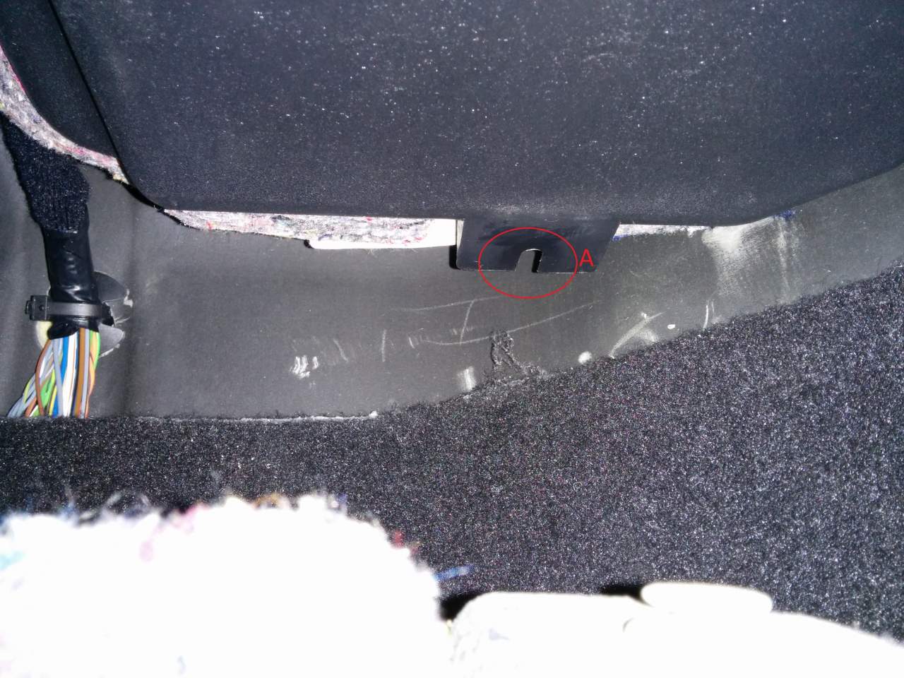

e questo è il sostegno in plastica (ho messo la lettera A a tutti e 2 gli incastri nelle 2 foto per fervi capire che l'ultimo gancetto bianco non va tirato ma va fatto scorrere verso il muso della macchina per farlo sganciare).
E questo è come si presenta il pezzo smontato:
Ora veniamo alla scatola dove è contenuto il filtro: la leva da sganciare è sotto la scatola, basta tirare un pochino e si sgancia, dopodichè bisogna alzare un'altra levettina sulla destra (lato muso della macchina), e il coperchio si sfila verso il basso

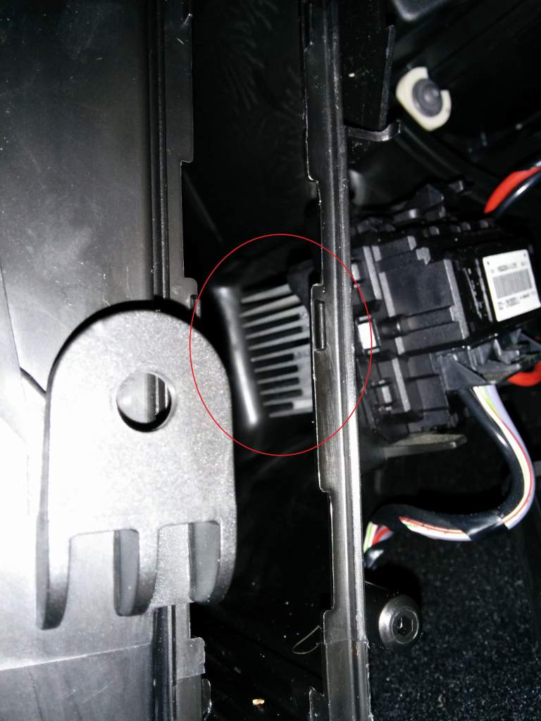

Piccola curiosità: ma quella specie di resistenza evidenziata qua sotto, è quella che serve per riscaldare l'aria prima che il motore sia caldo?
Visualizza allegato 105211
Non è una resistenza, è un dissipatore! Non ho idea dove sia attaccato ma sicuramente serve per raffreddare la centralina/amplificatore a cui è collegato
re: Giulietta - GUIDA Sostituzione Filtro Antipolline-POST UTILE N. 65-PAG. 7
Certo che metterlo nel condotto di ventilazione non mi sembra una cosa furba... d'inverno ok, ma d'estate, se scalda molto fa aumentare la temperatura!
me lo chiedevo anche io..oggi ho smontato il filtro ed oltre alle foglie e sbucata fuori una cimice viva..cmq quel dissipatore balla di brutto a me,è normale?credo ci sia una linguetta rotta..animali dell'alfa..
