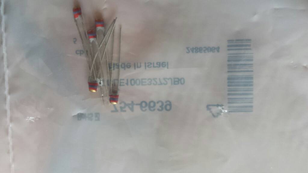

Un NTC da 2,7 kohm che soddisfa ampiamente le specifiche sulla dissipazione di potenza (essendo da 500 mW) è acquistabile su RS spendendo meno di 10 euro (comprese spese di spedizioni) e ricevendolo al massimo in 2 giorni.
Il codice del sensore che ho individuato come compatibile è:
NTCLE100E3272JB0 (Produttore Vishay); codice RS: 754-6639.
Ecco una foto della confezione da 5 pezzi:

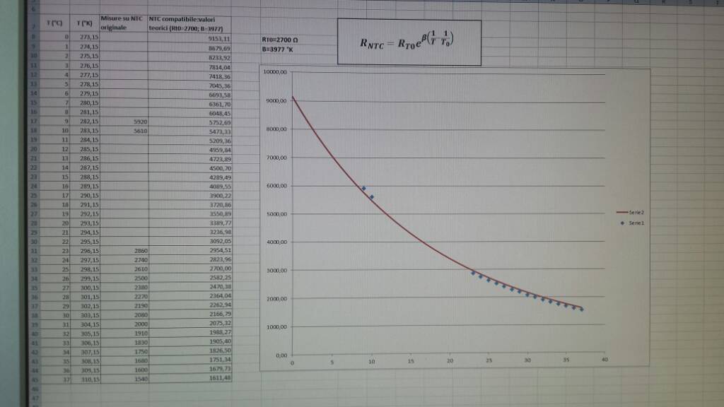

Di seguito sono riportate le misure di resistenza effettuate sul ricambio originale a diverse temperature (in blu) a confronto con la curva caratteristica teorica del sensore compatibile individuato (in rosso):
Visualizza allegato 128789
Ho riportato tutte le misure e le considerazioni che ho fatto così che se qualcuno ha da proporre un componente con caratteristiche migliori, si fa subito a migliorare la guida.

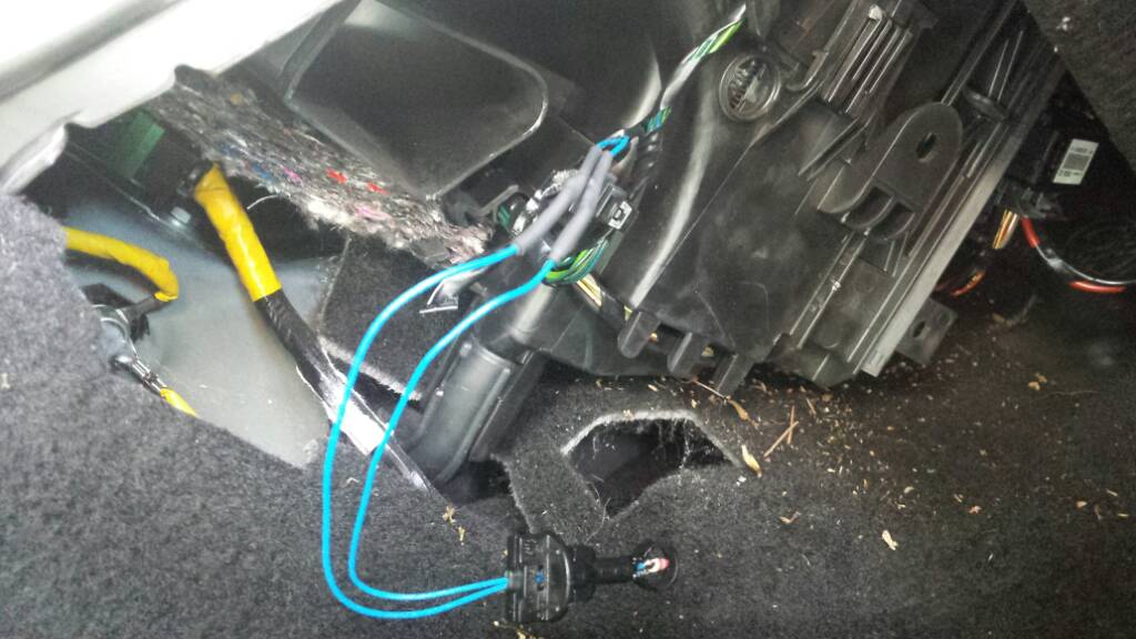

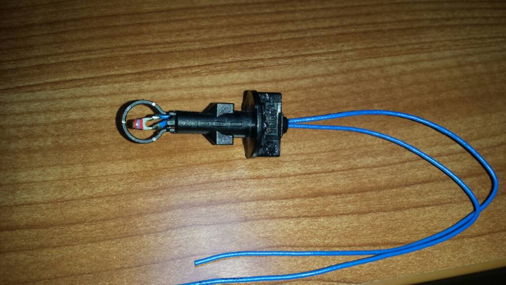

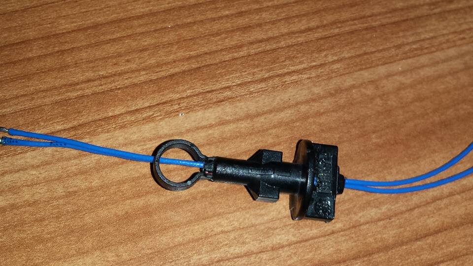

con un trapano ho forato il supporto meccanico del sensore difettoso per far passare i fili che sono stati saldati al sensore compatibile. Successivamente ho applicato del silicone per chiudere il foro del supporto e quindi alla fine ho montato tutto. Ecco le foto dei vari passaggi:
Visualizza allegato 128791
Visualizza allegato 128792
Visualizza allegato 128793
Visualizza allegato 128794
Per il momento tutto funziona. Vedremo se ad agosto continuerà a funzionare correttamente.. Vi farò sapere.
