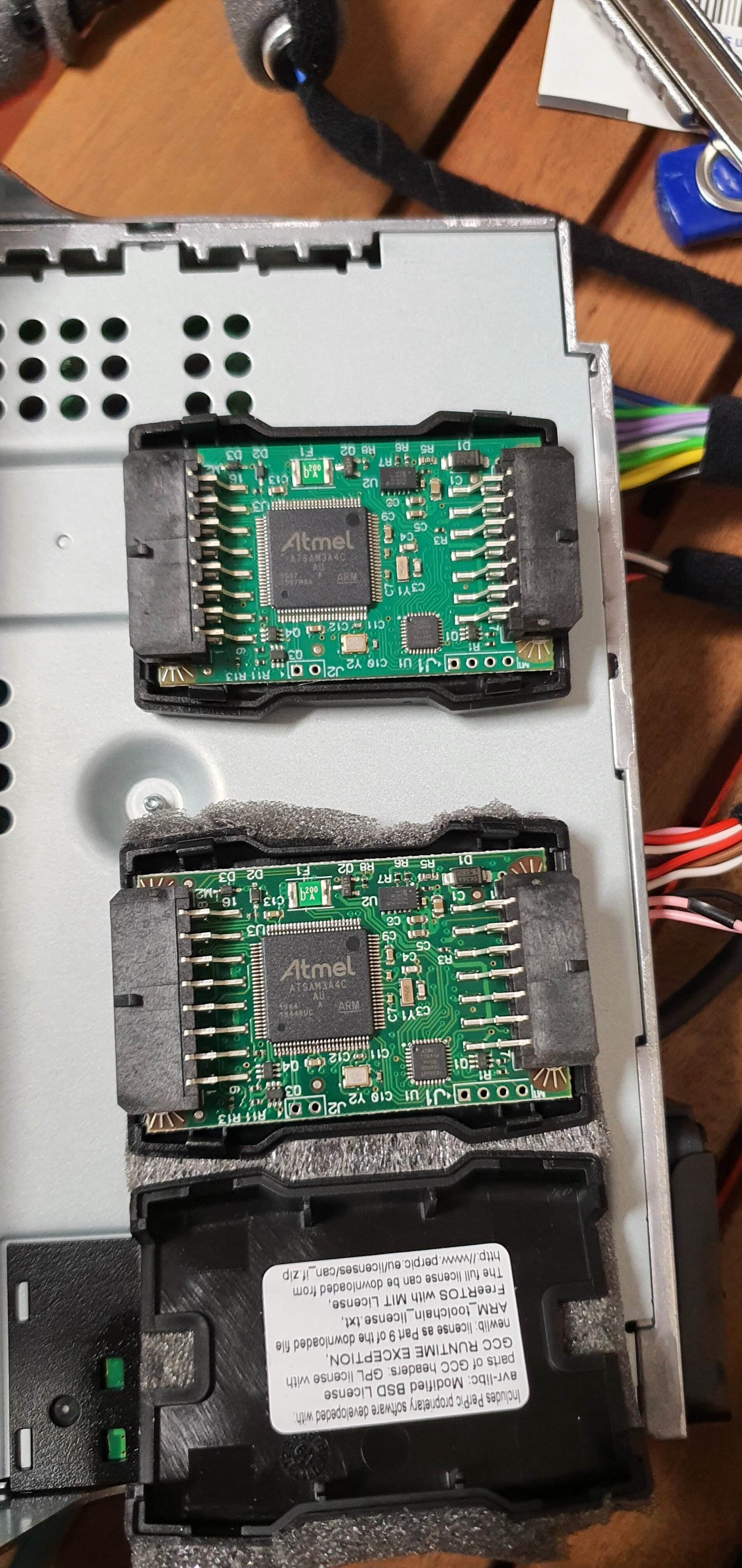

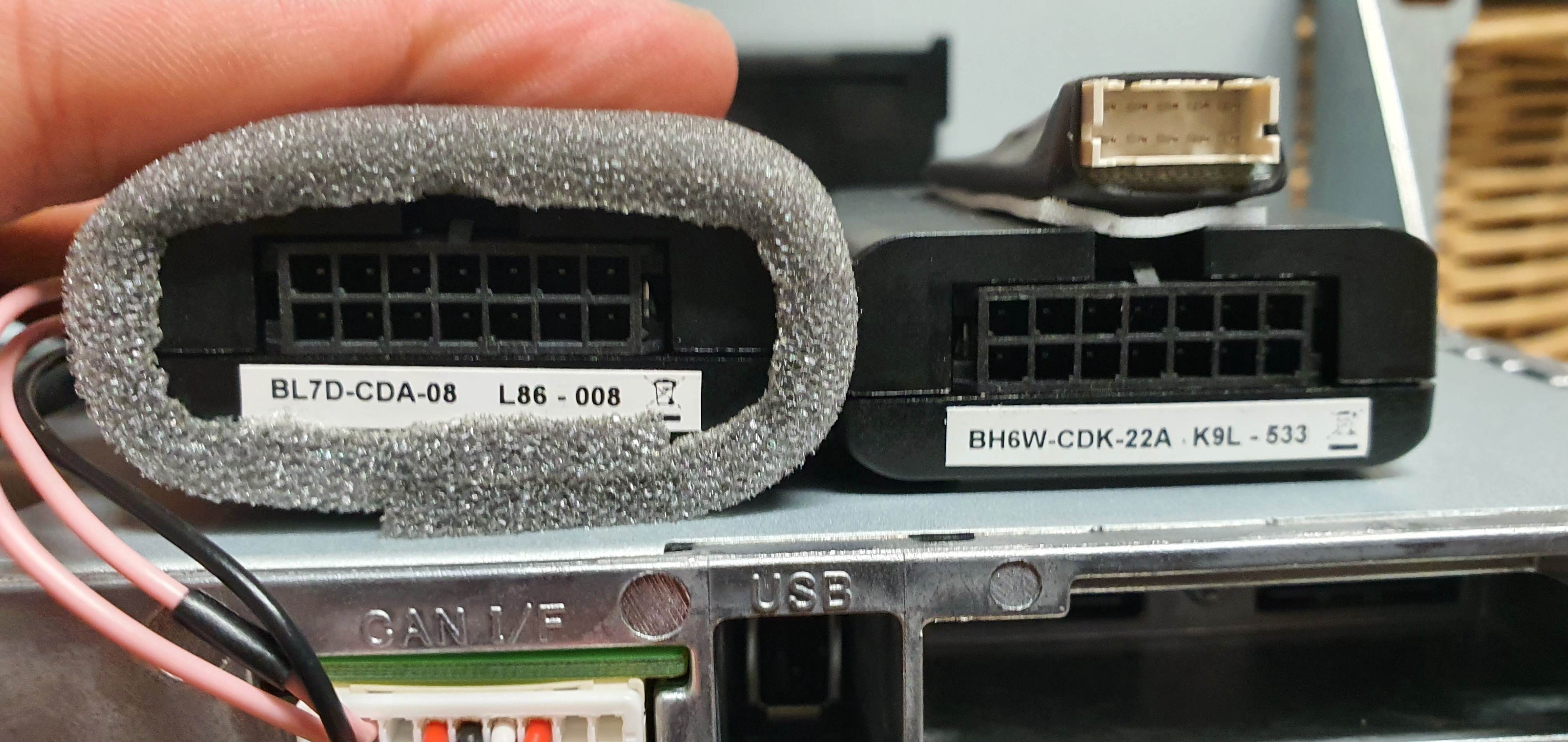

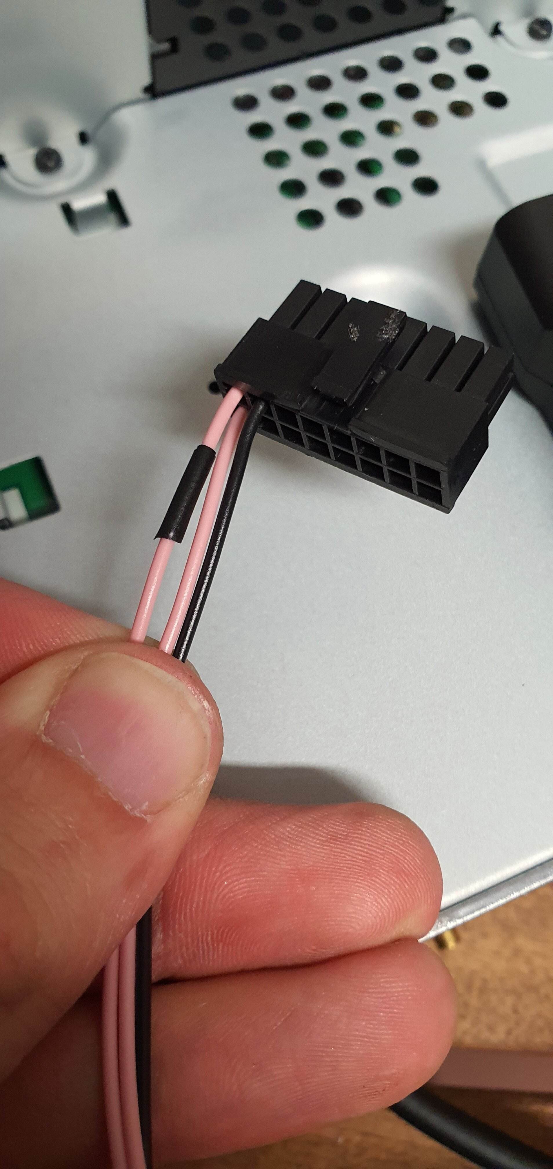

Per il recupero di tutto quanto, (ora vi faccio ridere) bisogna aggiornare il firmware dell'interfaccia che ovviamente non è aggiornabile da comuni umani, ma bisogna saldare un connettore rs232 sulla scheda collegarsi al PC e col software riscrivere la eprom. (L'interfaccia è, per fare un esempio, una specie di arduino, quindi una scheda programmabile con processore, memoria e ram che esegue operazioni comandate da un programma caricato dentro. Fra alpine e alfa ci sono 2 programmi diversi che richiedono cablaggi in uscita diversi.)

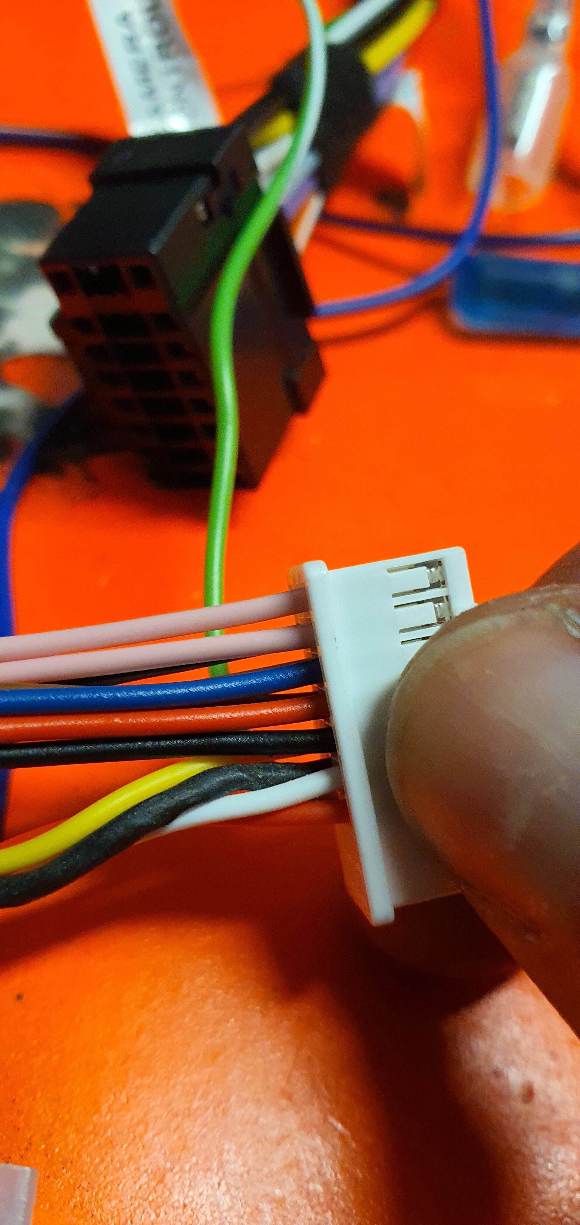

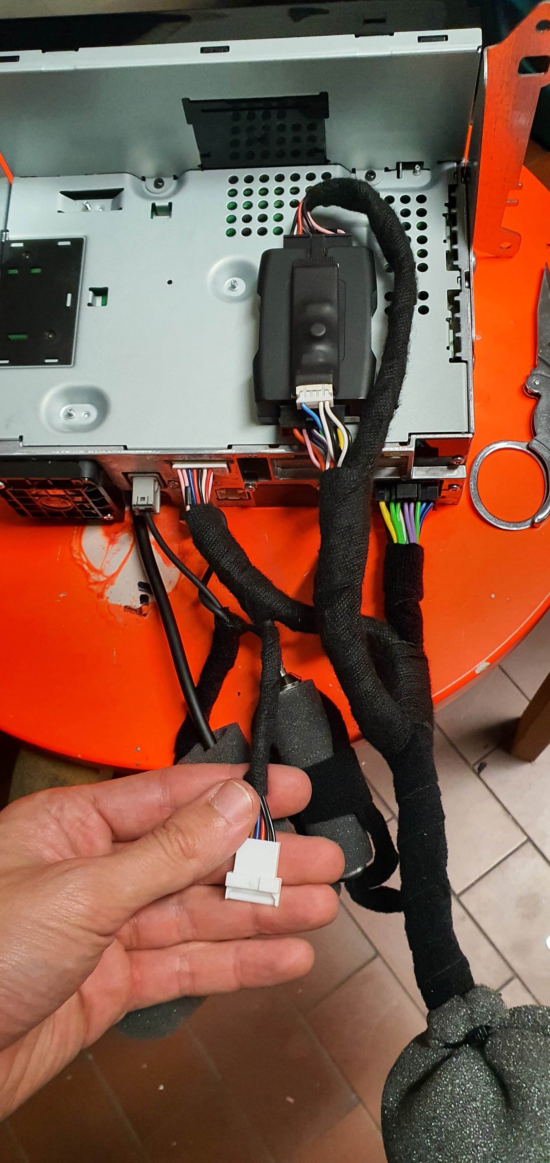

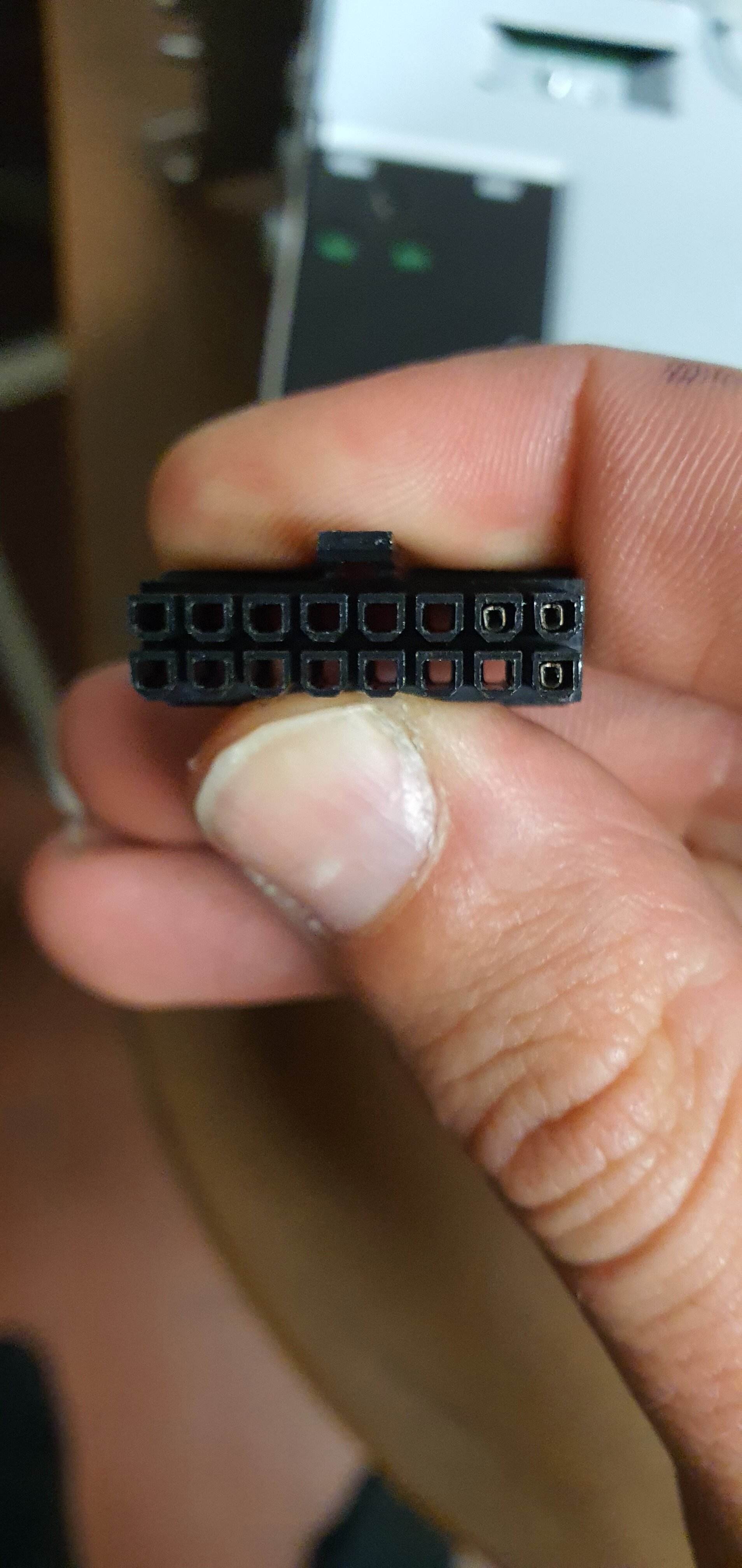

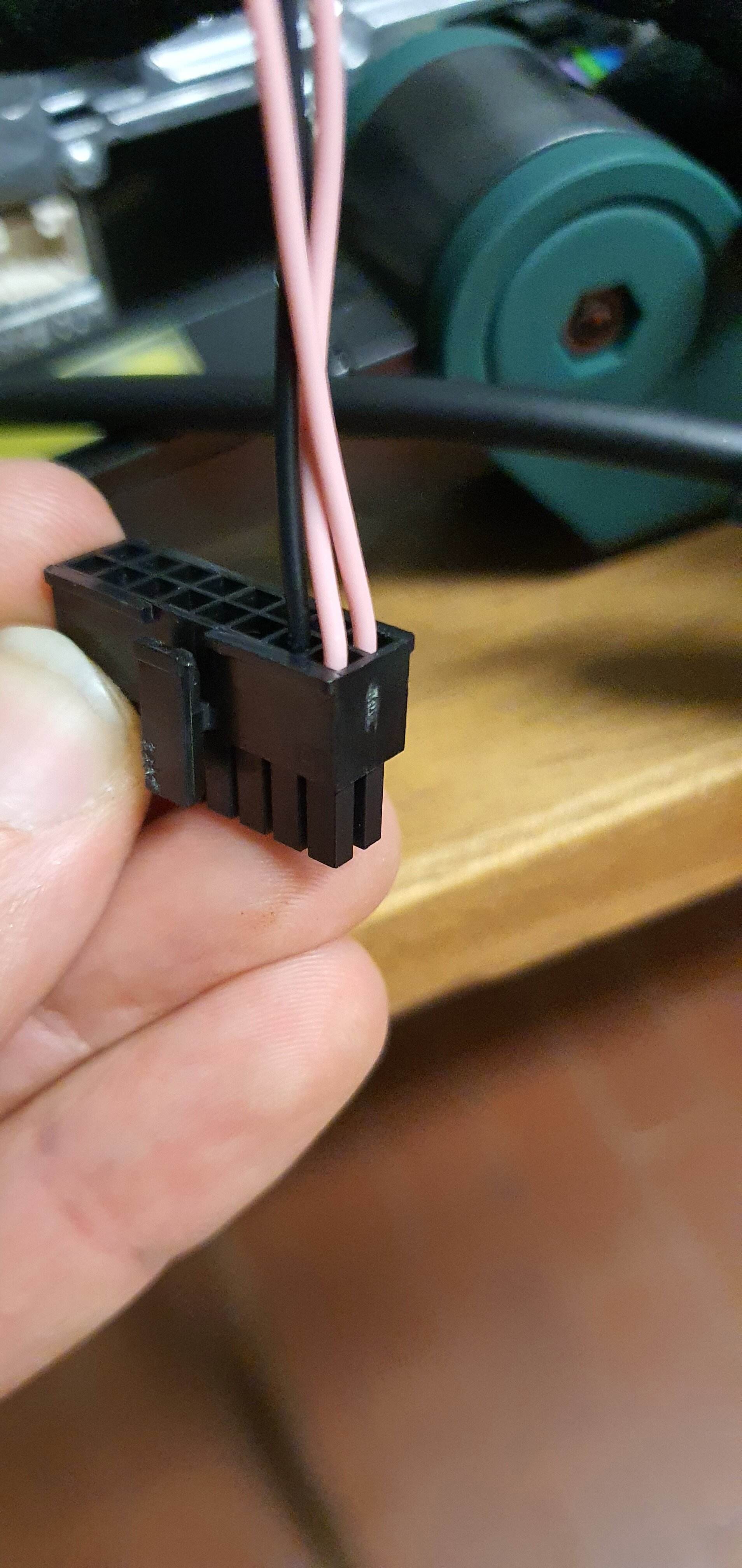

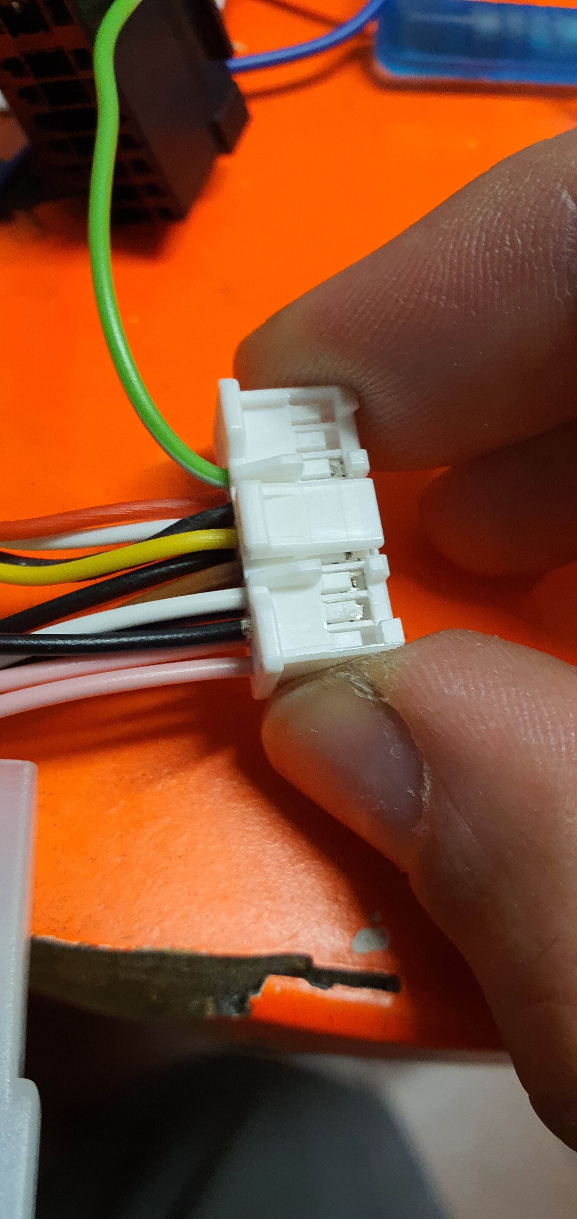

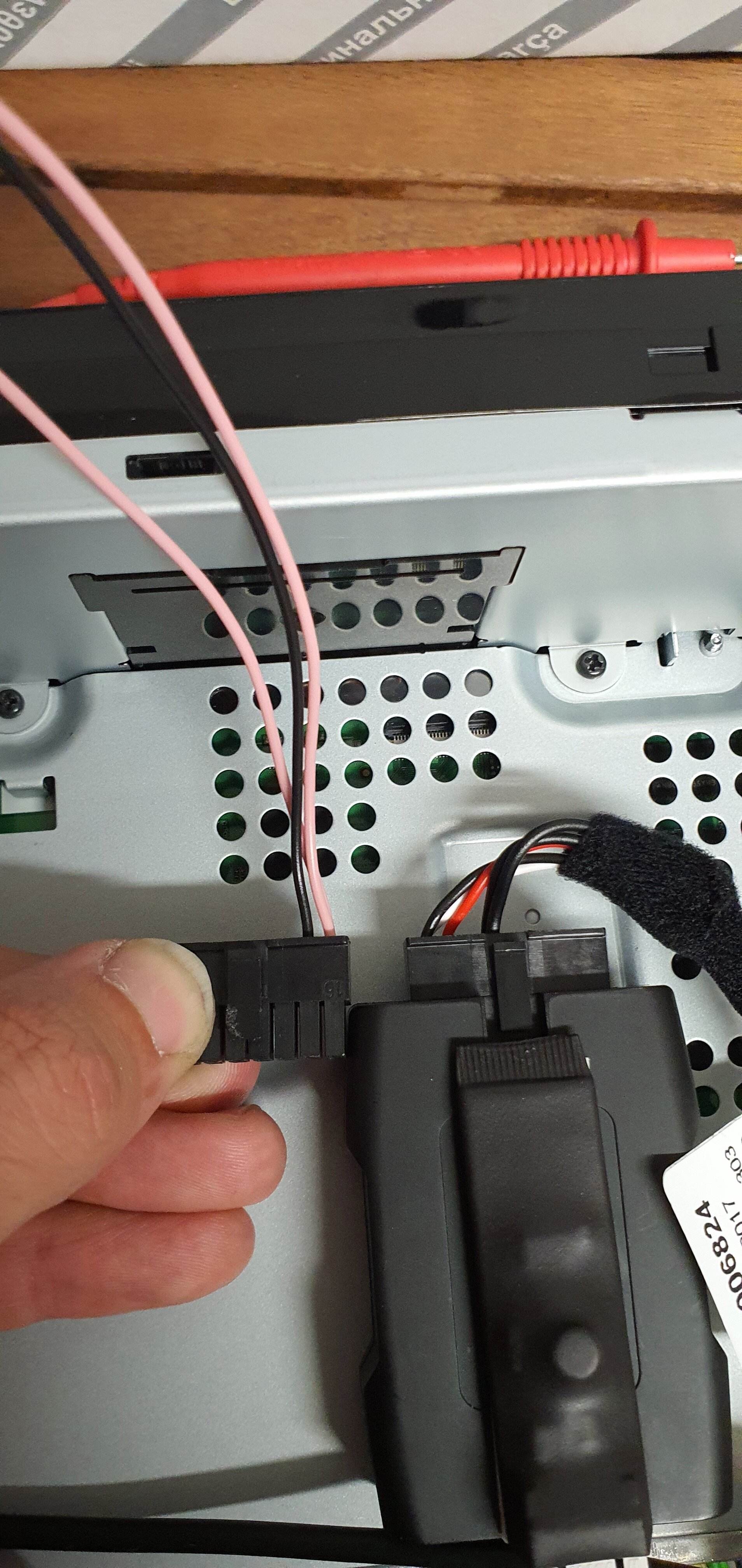

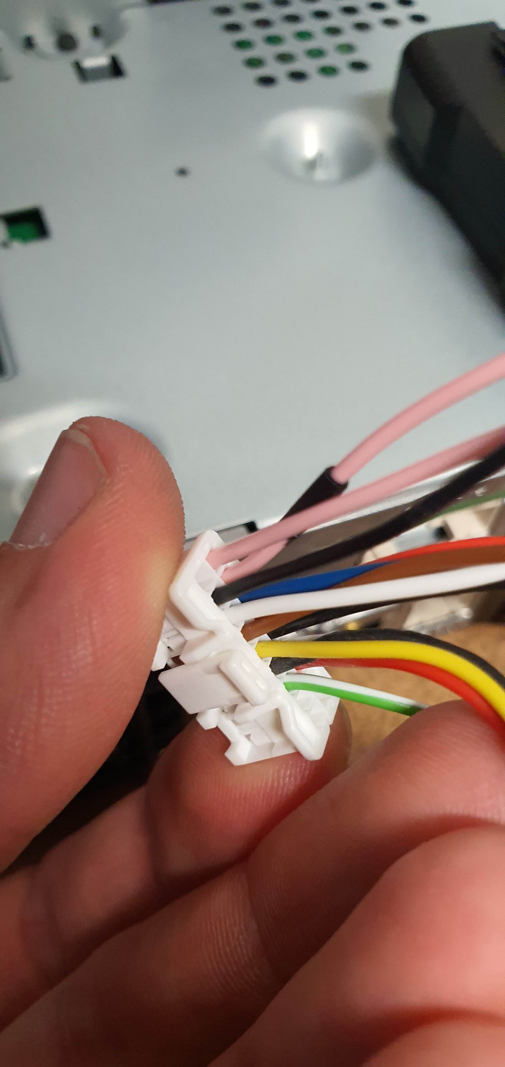

un po' di foto delle modifiche ai cablaggi e delle interfaccie, uguali. con calma vi spiego tutto. in mattinata ho comprato un programmatore rs232. se riesco a copiare il software della alpine sulla originale alfa, posso recuperare le funzioni a tutti. modificando poi il cablaggio.
