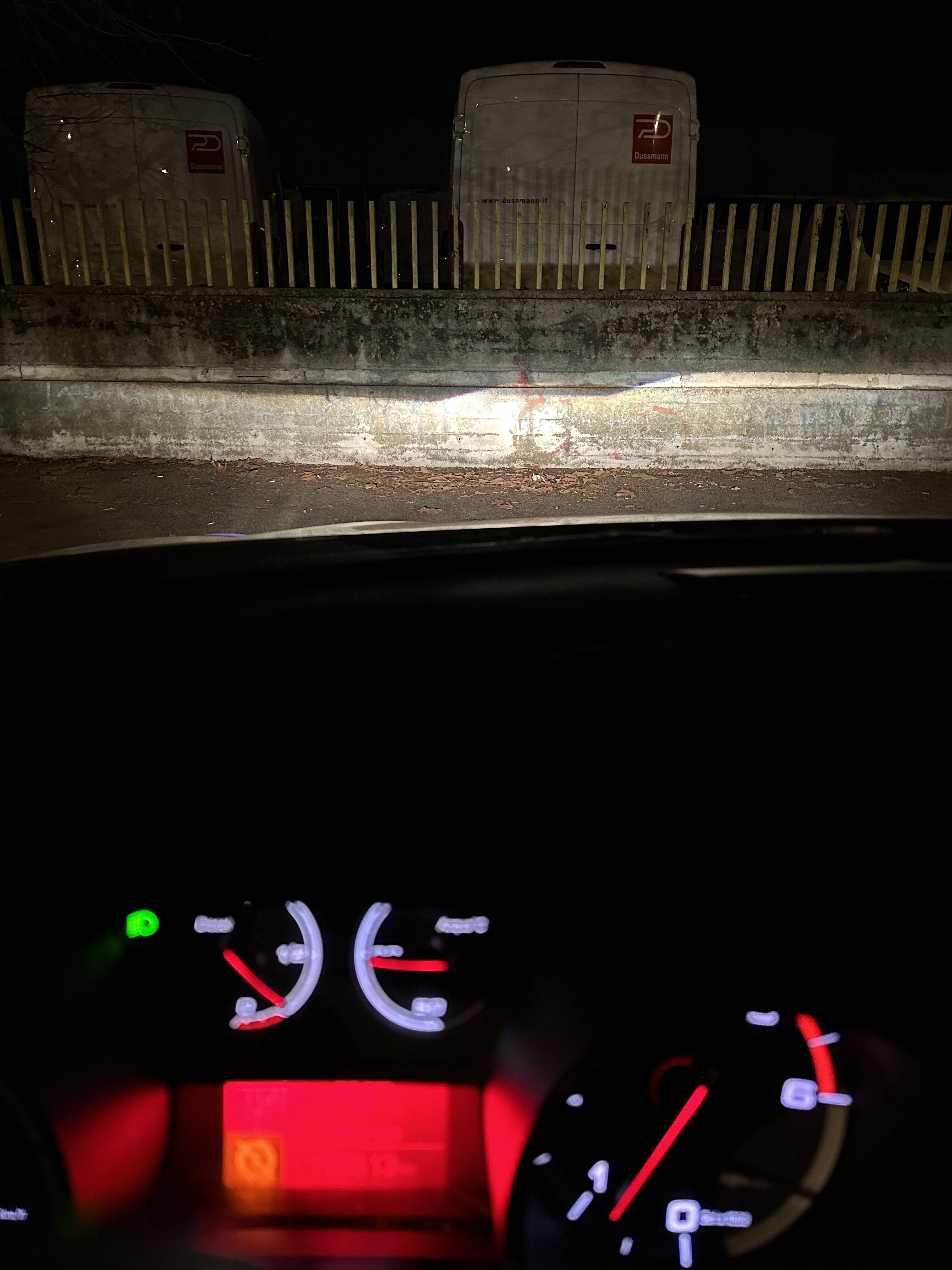

La lampada lato conducente è montata male
Grazie. Dopo ripasso dall’elettrauto. Infatti il fascio mi sembrava un po’ strano
Meno male che le ha montate l'elettrauto...Ma e' veramente un elettrauto o e' un ex salumiere?? :rolleyes:
Eh bella domanda… :) qualche tempo fa in officina fecero cadere la molla del faro, mi hanno smontato tutta la macchina per trovarla. per lavoro mi sposto quindi vado da chi trovo… purtroppo
Ho portato la macchina da un altro elettrauto e mi ha detto che la sinistra è perfetta e la destra l’ha alzata leggermente. Ha usato ovviamente uno strumento. Quindi direi che va bene. A meno che non ci sia un elettrauto capace
Reazioni: ziopalm
Rifai una foto contro una parete e postala.
Nella precedente è evidente un errore dovuto appunto al posizionamento errato della lampada o dell'orientamento, oltre alla possibile difettosità della lampada.
Era evidente anche l'altezza diversa dei centri luminosi.
Gli strumenti vanno bene ma un muro in penombra è meglio....

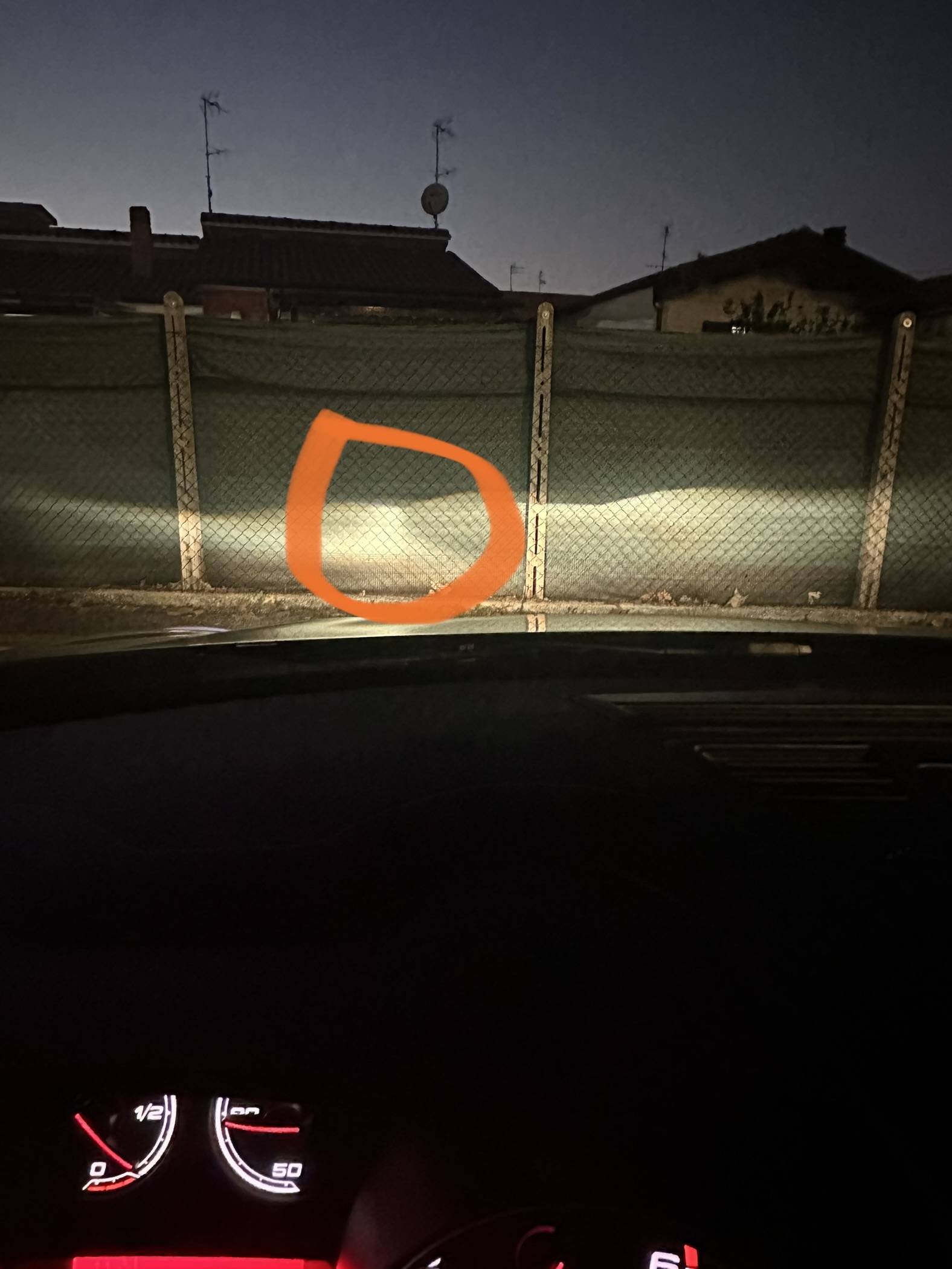

Ecco le foto. Ho cerchiato quello che mi sembra strano. Fa uno strano effetto
    166.4 KB · Visualizzazioni: 123
A me sembra semplicemente il punto d'incontro dei fasci luminosi dei due fari...
E dipende dalla distanza alla quale viene proiettata la luce, l'importante è essere soddisfatti del illuminazione su strada e non abbagliare chi ti incrocia
In effetti, come ti avevo detto nel mio precedente intervento, la luce emessa dal faro destro è leggermente anomala, credo che sia confermato anche da una probabile macchia di luce a terra lato guidatore.
Le cause possono essere molteplici, dalla lampada alla parabola del proiettore.
Maggiori indicazioni si potrebbero avere posizionando l'auto ad almeno 5 metri di distanza o scambiando la lampada da destra a sinistra.
Comunque, visto il taglio superiore marcato, non dovresti abbagliare il prossimo. ;)

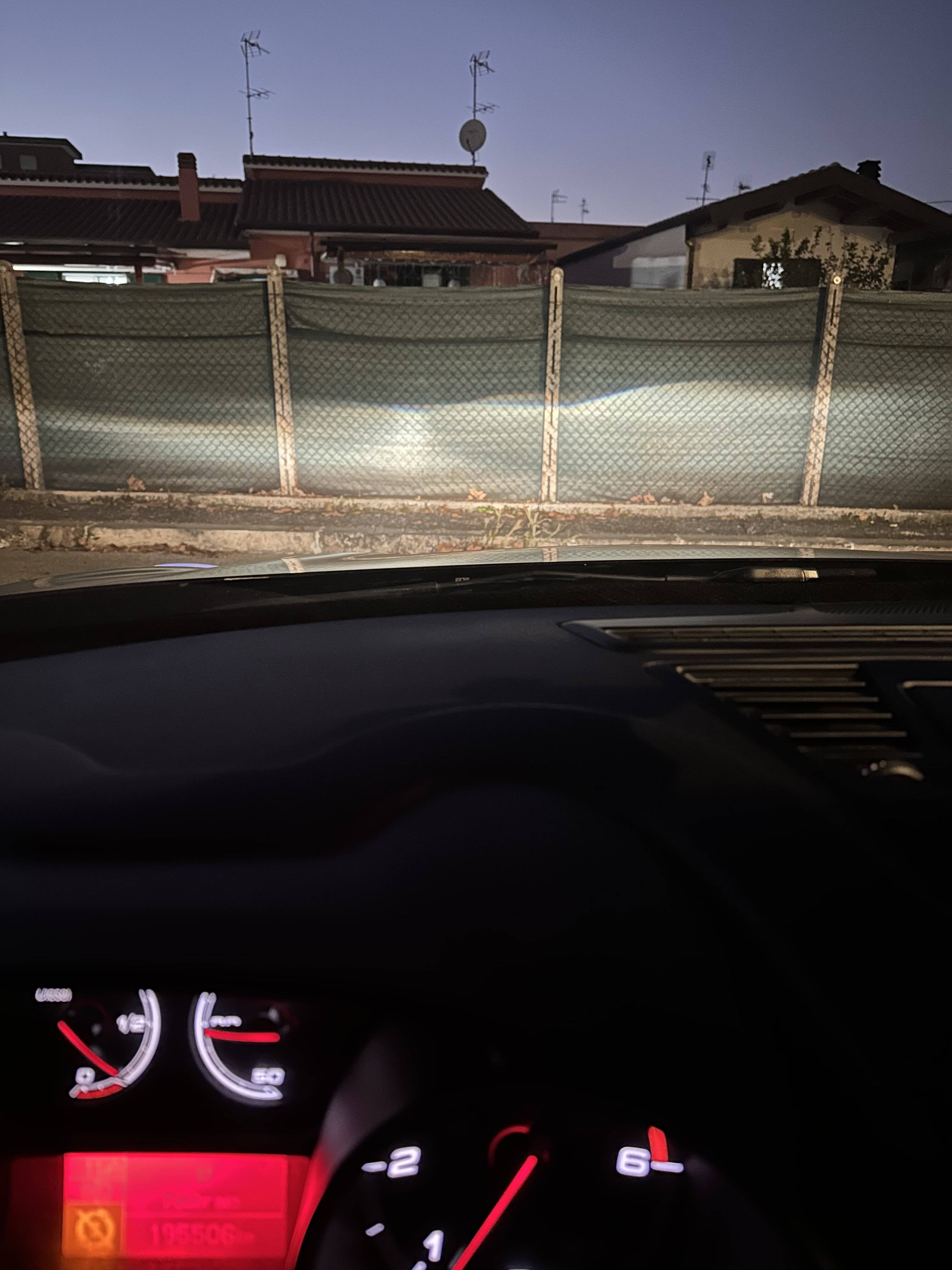

Ho girato di pochi mm la lampada sinistra che emetteva quella macchia. Sembra sparita. Vi sembrano orientate bene adesso? La sinistra mi sembra più luminosa. È giusto?
