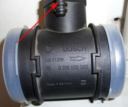

il debimetro comincia a prenderlo. c'è scritto il codice sulla parte tubolare nera
inzia così: 00 280... e continua con una serie di numeri.

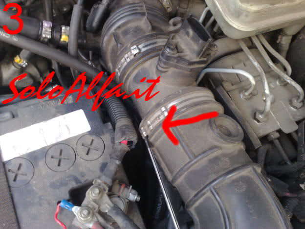

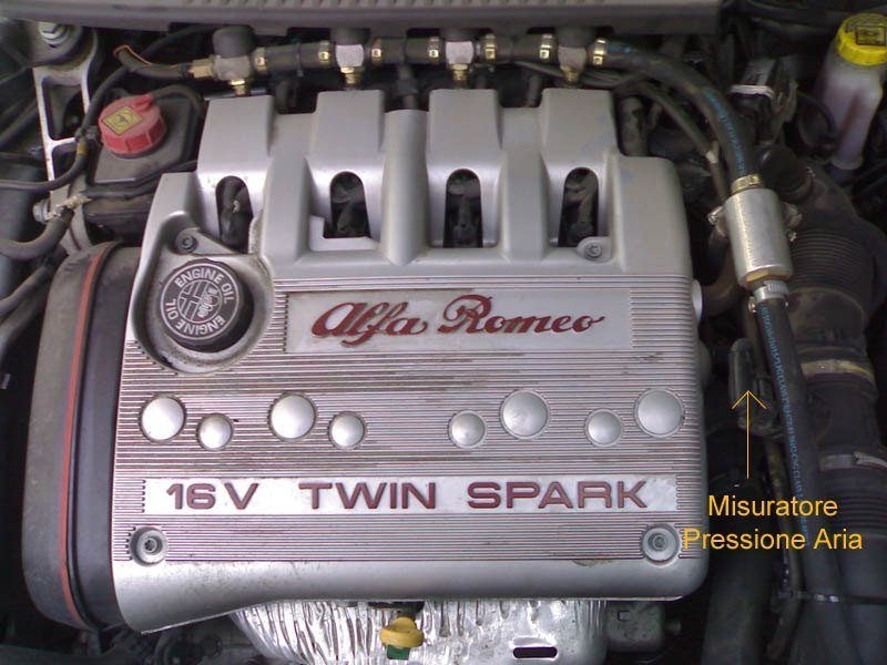

Allora, per il codice del debimetro, dovresti gentilmente spiegarmi dove sta sto debimetro, poi, il codice della seconda sonda lo recupero semplicemente comprando un'altra come quella che presi,per il codice di quella a valle, lo capiremo poi. Ha 143000 KM circa..

allora, il codice si vede tranquillamente, l'ho segnato e appena confermato procederò al ricambio. La misurazione delle tensione invece non è stata possibile perchè il connettore è chiuso, non ha fili visibili. Però penso che saranno cose visibili in Alfa.
