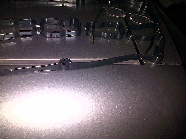

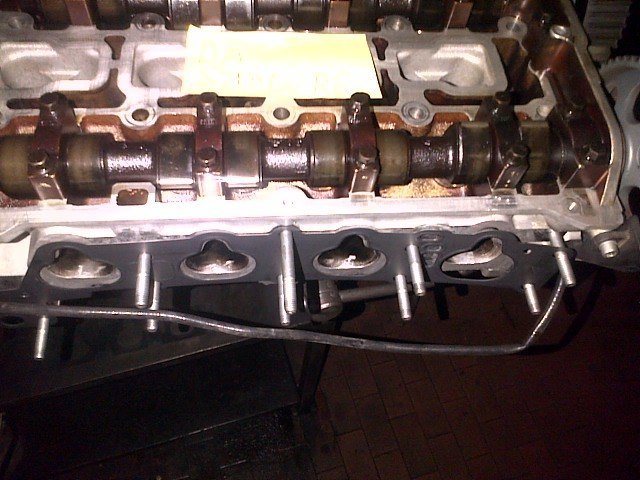

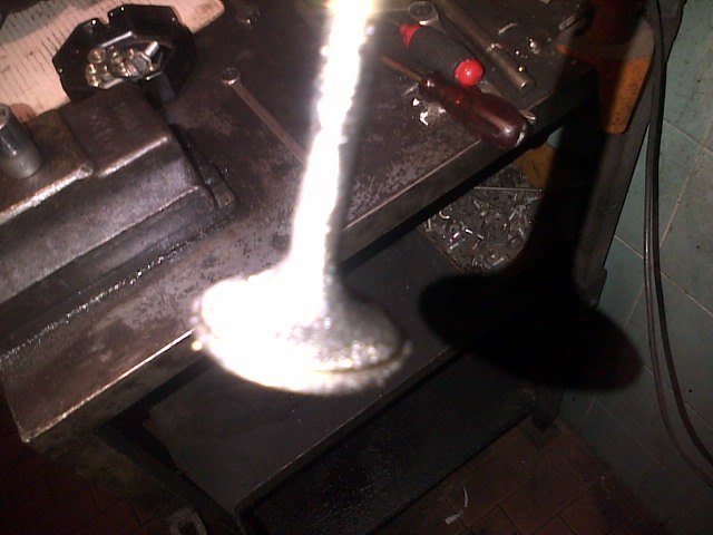

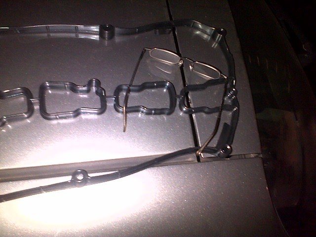

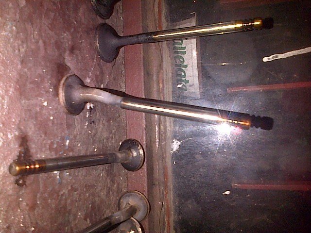

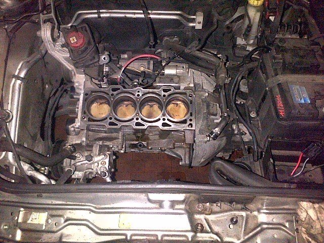

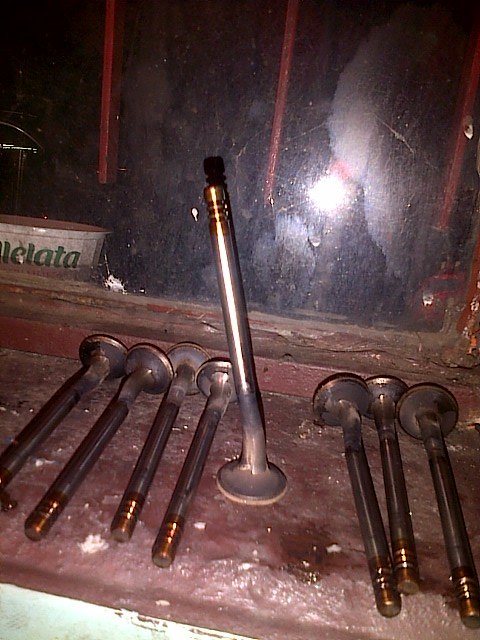

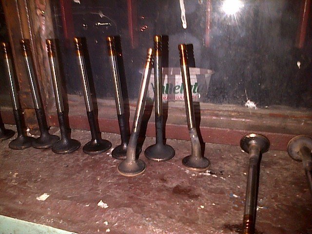

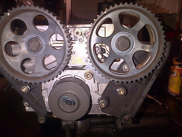

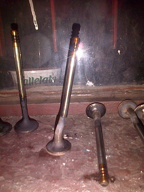

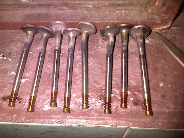

IMG-20150115-01164.jpg IMG-20150115-01165.jpg IMG-20150115-01168.jpg IMG-20150115-01169.jpg IMG-20150115-01154.jpg
IMG-20150115-01155.jpg IMG-20150115-01156.jpg IMG-20150115-01166.jpg IMG-20150115-01171.jpg IMG-20150115-01170.jpg
IMG-20150115-01163.jpg IMG-20150115-01162.jpg IMG-20150115-01172.jpg IMG-20150115-01174.jpg IMG-20150115-01175.jpg

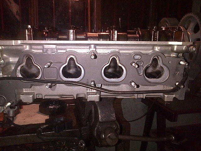

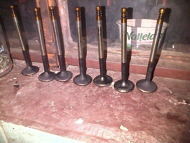

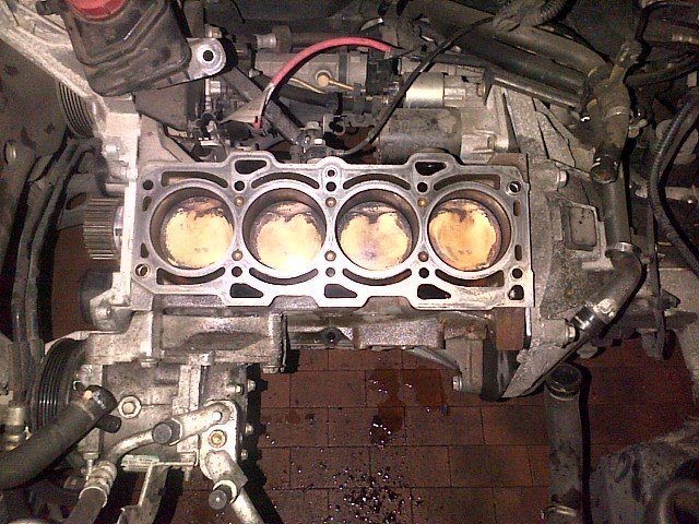

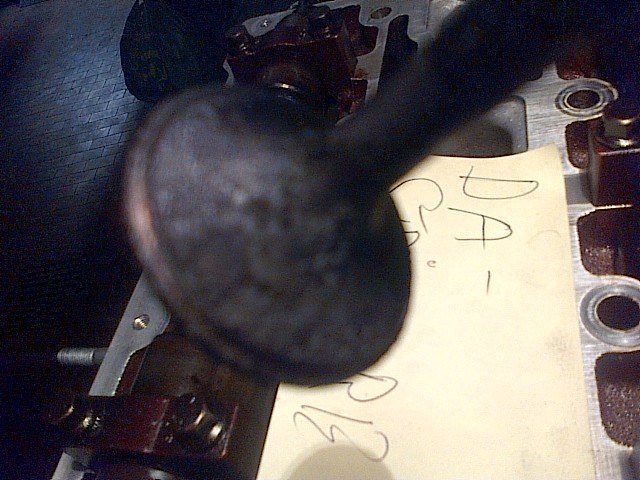

mamma mia quanto dolores....
salta la cinghia, pieghi le Valvole, salta la testa, ************************************!!!

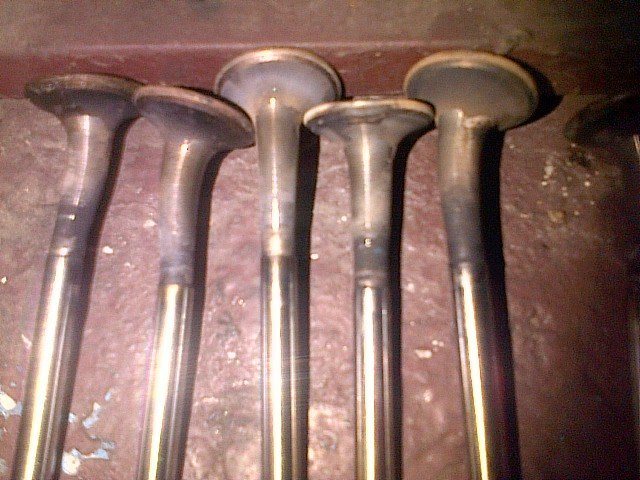

IMG-20150115-01178.jpg IMG-20150115-01179.jpg IMG-20150115-01180.jpg IMG-20150115-01186.jpg IMG-20150115-01186.jpg
IMG-20150115-01187.jpg IMG-20150115-01185.jpg IMG-20150115-01180.jpg AHI CHE DOLOR
mi raccomando continuate ad usare selenia e benzina verde RON 95 standard
ma che belle incrostazioni di Valvole!!

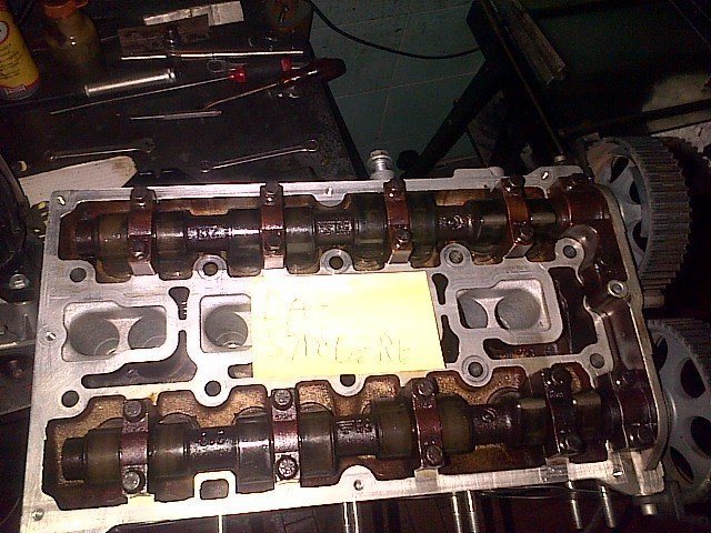

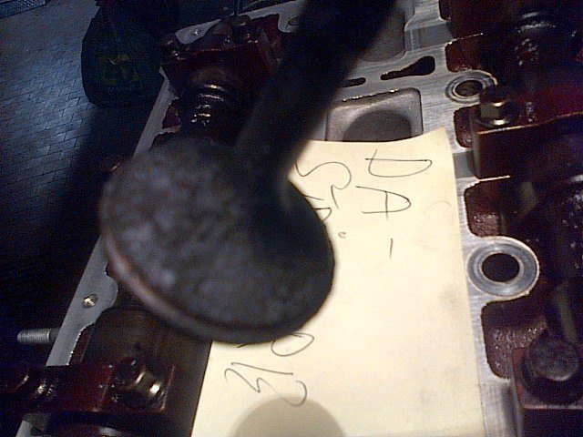

IMG-20150115-01157.jpg IMG-20150115-01158.jpg IMG-20150115-01159.jpg IMG-20150115-01160.jpg IMG-20150115-01161.jpg
all'Officina del Kormorano i lavori si fanno a regola!

ma era chiaro che avrebbe rotto la cinghia!
no no io non ho nessuna officina Andre!
come secondo lavoro metto le mani sulle Alfa presso l'officina di un mio carissimo. così per passione a tempo perso.
147 1.6 Twin Spark 105Cv del 2006 (presa nuova all'epoca quindi km originali)
ma NON è mia la 147 in oggetto.
il book fotografico è relativo ad una 147 di uno "sveglione" che dal 2006 e dopo aver percorso 98.000km ha rotto la cinghia.
c'è ne vuole a non sapere che la cinghia almeno dopo 5 anni va sostituita.
