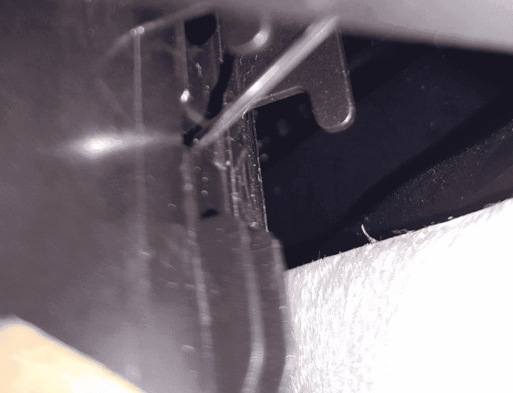

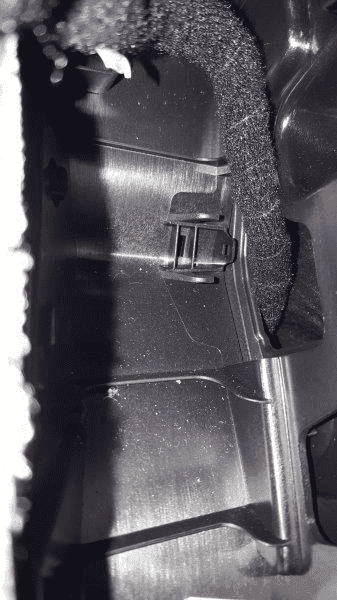

alloggiamento della plafoniera luce ambiente del portaoggetti.

Per il portaoggetti c'è il connettore d048(si trova dietro la presa usb posteriore) che è cablato; da quel connettore vanno presi due fili e portati fino alle plafoniere del portaoggetti

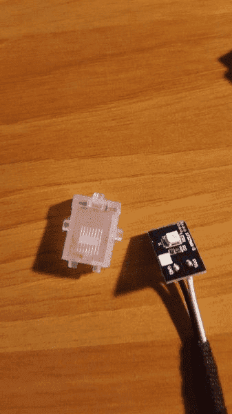

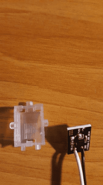

Plafoniera Illuminazione ambiente, credo che siano tutte uguali, appena smonto il tunnel vi darò conferma, ma a vista sembra che entri nell'incastro.
