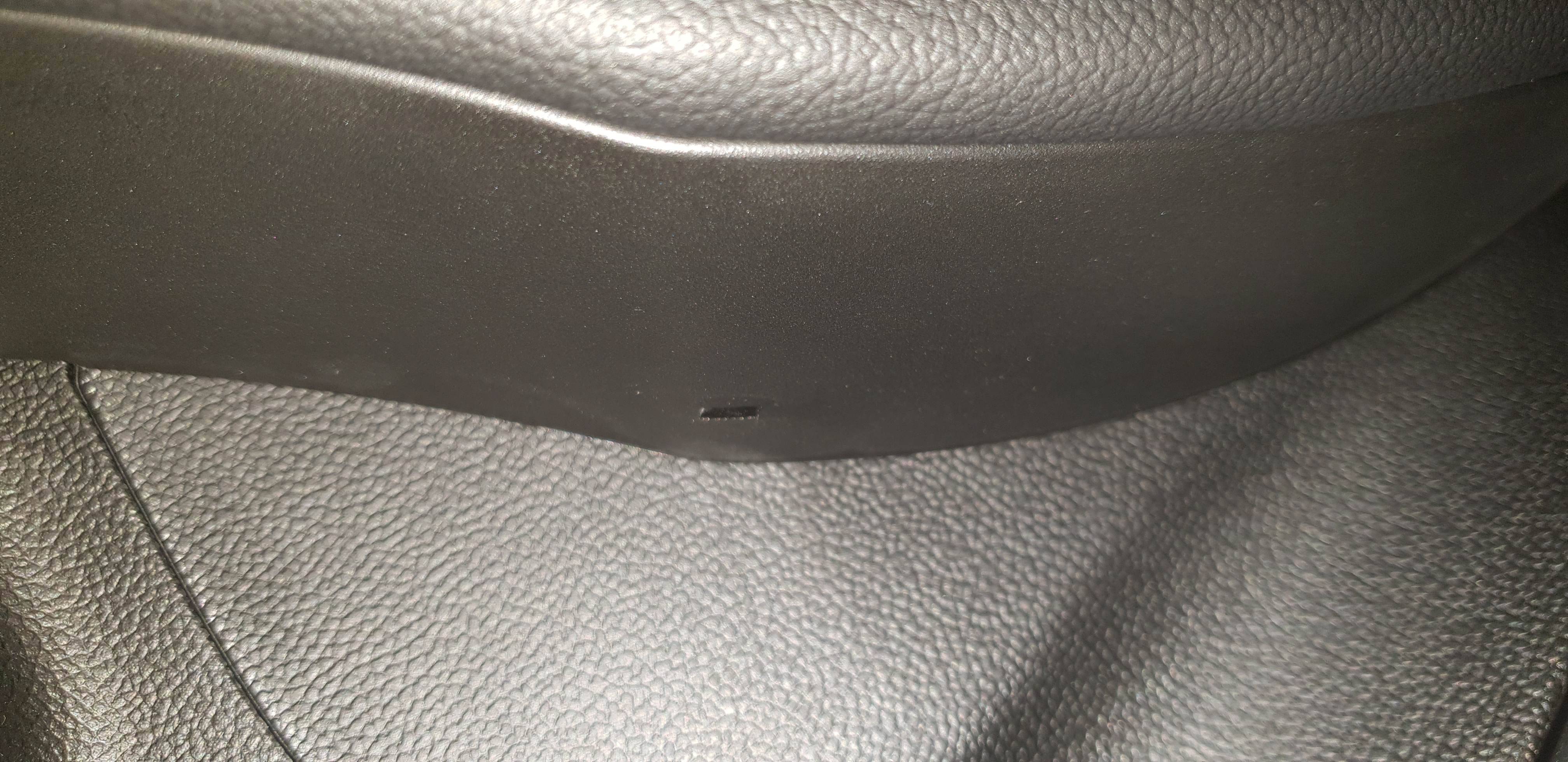

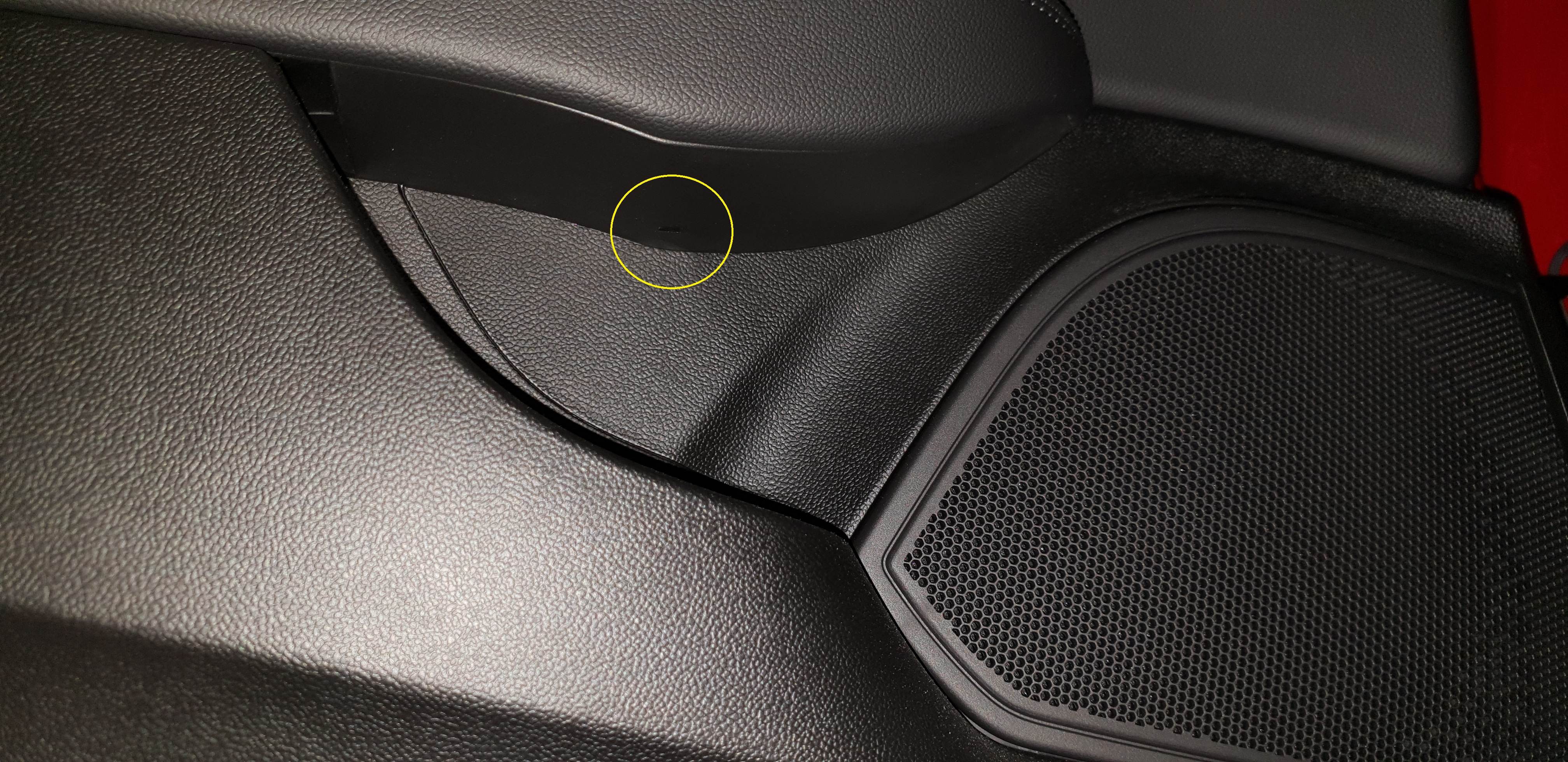

Approfitto, oggi rivedendo mi sono reso conto che anche nelle tasche portaoggetti posteriori c'e il posto per le luci d'ambiente :D
Ho fatto un paio di foto per riferimento. A questo punto credo sarebbero necessaire 4 plafoniere per le portiere più due per il tunnel centrale

Ottimo Diabolic78! Sai se quel cavo già presente porta un connettore o bisogna "agganciarsi" a quel cavo per prende la corrente?
Già ce il connettore.....ma smontare i pannelli per mettere i led nn credo sia molto pratico,io pensavo si potesse fare senza togliere nulla....ma la cornice della maniglia e termosaldata al pannello quindi nulla da fare

Ciao, pensavo che si dovesse modificare il cavo che già collega il led della maniglia, invece mi confermi che è presente il cablaggio? Dato che devo sostituire gli altoparlanti ne approfitterei.
Di solito è presente il cablaggio che sarebbe uno spezzone di cavo che serve per collegare il led.....come quelli che sono sotto il cruscotto per installare i led
