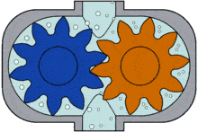

L'impianto di lubrificazione consiste in una pompa a ingranaggi che viene azionata con il moto di rotazione del motore a un suo albero tramite o catena tipo gli ultimi tipo la Brera 2.4 che col tempo può diventare rumorosa per via della catena o a ingranaggio con i due alberi spesso perpendicolari tra loro dove nelle Alfa stociche spesso si prolungava l'albero per metterci anche lo spinterogeno tipo l'Alfetta o distributore come la 75 IE.
Pesca l'olio dalla coppa e deve stare nel punto più basso, l'unica pecca che gli arriva di tutto e ci mettono le impurità a depositarsi negli angoli che non vengono via quando si scola per un cambio da tagliando.

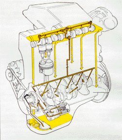

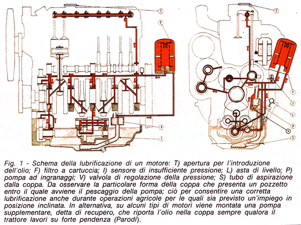

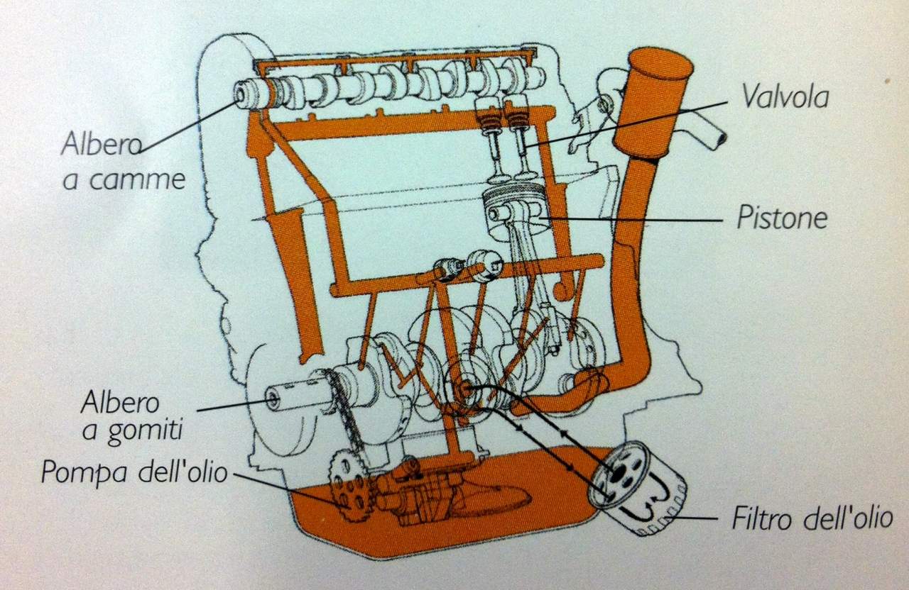

come si vede dalle immagini soprastanti si deve infilare dovunque e garantire che si bagni tutto ciò che è in movimento per attrito radente.
L'olio immesso in pressione tramite la pompa, poi arrivato al filtro (che però non tutti i motori hanno, anche quì se è otturato per eccesso di impurità c'è un baypass che lo immete per la lubrificazione).
Il primo è l'albero motore che ha dei fori dove quando il canale si trova davanti a questo foro innietta olio alla bronzina della biella che per forza centrifuga poi spara al perno del pistone in alto (non tutti lo hanno questo canale), oppure usendo dalla bronzina, viene sparato in ogni direzione ungendo anche il cilindro dove corre il pistone.
Questo olio che deve ingere tutto deve far "galeggiare" ogni pezzo in movimento, quindi in realtà ogni componete non dovrebbe mai toccarsi tra loro, ecco preso in causa il grado di viscosità dell'olio.

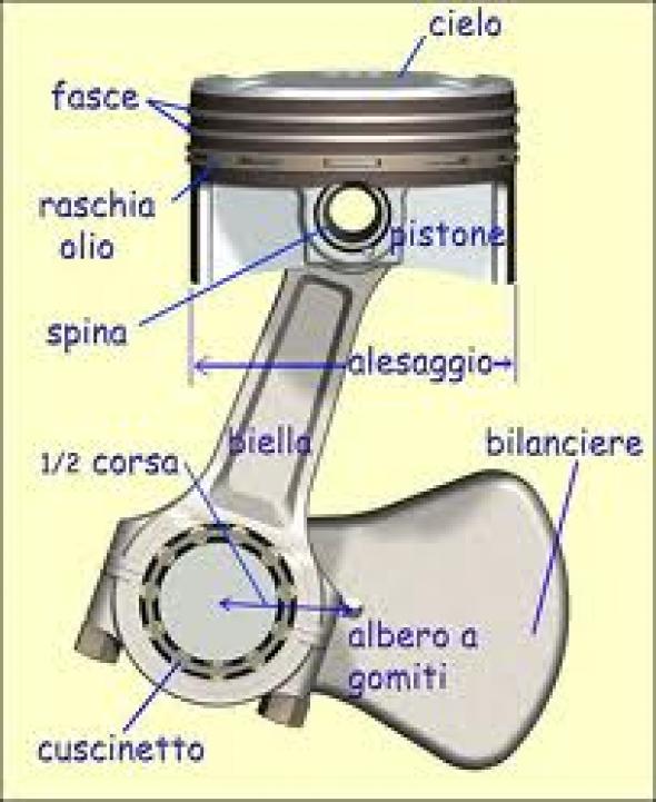

il pistone a sua volta deve avere delle faschie elastiche (vanno ad allargarsi quando avvertono pressione dalla camera di scoppio in fase di combustione), infatti il gasolio trafila in rigenerazione contaminando l'olio per via della mancanza di pressione e un raschia olio che serve proprio per evitare che l'olio vada in camera di scoppio.

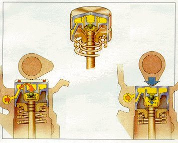

Il problema è all'accensione dove sicuramente tutto l'olio si sarà scolato in coppa, però qualche residuo se non rimane troppo fermo il motore rimane comnque tranne le punterie a recupero idraulico e l'alberino del turbo che non hanno pressione in quel momento oppure il variatore anche lì per un istante non arriva olio che serve per "spostare" la fase, infatti quando si accende e si sente un tintinnio, un che di mettallico che batte sono o/e i bicchierini a recupero idraulico e il varatore che hanno il canale semi otturato e non fa lavorare bene che rimbalza, perchè l'olio è incomprimibile, però ha bisogno di camere con una certa precisione, altrimenti trafila.

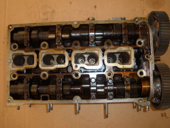

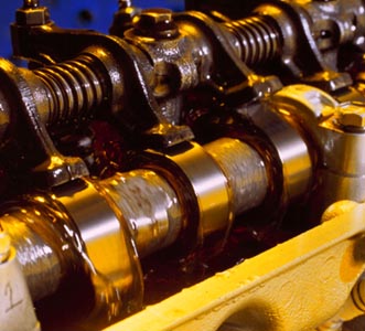

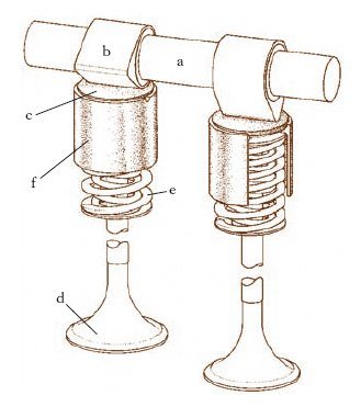

Le punterie s'intende gli alberi a camme e a volte i bilanceri tipo i V6 12V oppure i multiair dove è idraulico, questi componenti sono i più esposti alle alte temperature oltre all'alberino del turbo nellla zona gialla
se non sono raffreddati a dovere possono creare pericolore murce che col tempo possono otturare dei canali, tipo il recupero idraulico.
I motori di Alfa storiche invece non avevano questi bicchierini compositi si ungeva il bicchierino, albero a camme, molla fino arrivare a guida valvole
il guida valvole si trova sotto la molla, da lì in giù la valvola non è lubrificata, infatti quando l'ottone si consuma, c'è del gioco, il raschia olio è un pò lento, l'olio trafila e in aspirazione entra in camera dis coppio, mentre in quella di scarico va a intasare per esempio la sonda lambda impedendo una lettura corretta.

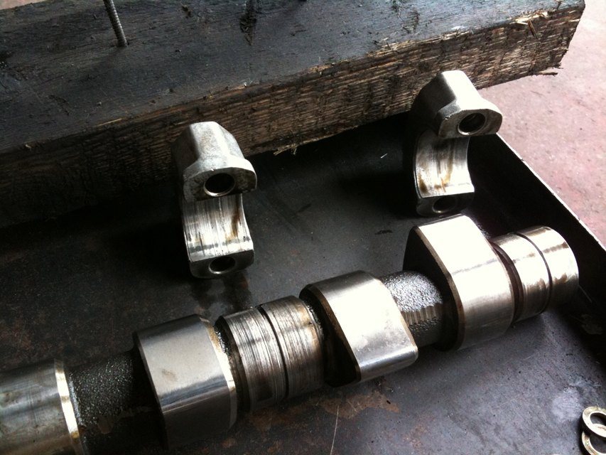

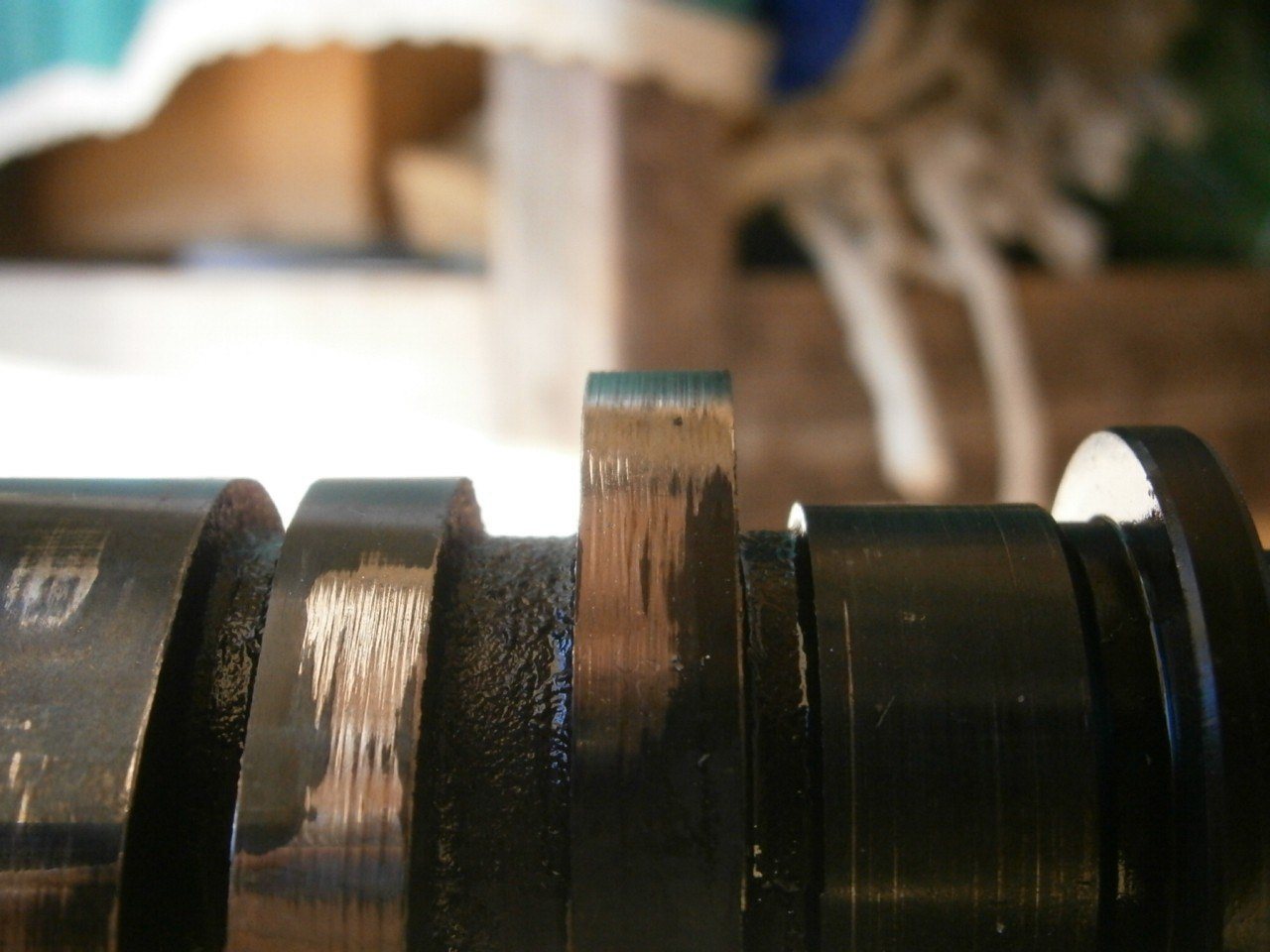

Infatti quando tendono i bicchierini a sentirsi o anche una valvola a non aprire completamente, potrebbe essersi rigato l'unghia dell'albero a camme come un bicchierino, la superficie dove si crea attrito radente, anche i bilanceri che accusano l'usura maggiore.

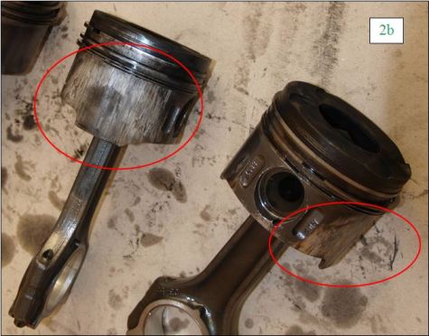

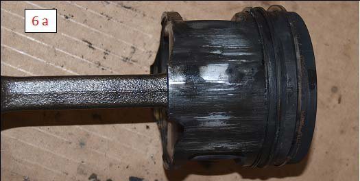

I pistoni quando hanno poco olio si rovinano in due modi, o per rigamento di tutta la faccia che striscia lungo il cilindro per insuficiente lubrificazione o riga su 4 punti e in particolare ai fianchi del perno che ferma il pistone con la biella, dove è presente maggiore materiale di tutta la carcassa del pistone e tendendo a dilatare, quelle 4 zone rigano il cilindro oltre al pistone ed è spesso per surriscaldamento dovuto a una temperatura troppo elevata.

Vi passo i concetti basilari dei componenti lubrificati in modo che man mano ci ficchiamo nel motore…
un po' come quei film che si vedono quando le micro-navicelle viaggiano nel corpo umano, le vene, il cuore
La qualità dell’olio rappresenta uno dei fattori più importanti per quanto riguarda l’usura, la durata del motore e il mantenimento delle prestazioni nel tempo, infatti deve garantire la corretta lubrificazione minimizzandone l’attrito in un ampio intervallo di temperature e diverse condizioni di carico evitando fenomeni di usura meccanica delle seguenti parti all’interno del motore:
· Accoppiamento pistone/cilindro
· Cuscinetti (e/o bronzine) di banco e biella
· Cuscinetti degli alberi a camme
· Camme e punterie
· Bilancieri
· Accoppiamento valvole/guida valvole
· Ingranaggi e catene di distribuzione
· Pompa olio
· Ingranaggi e cuscinetti del cambio
· Dischi frizione
L’olio, scorrendo su queste parti, oltre che a lubrificarle le raffredda asportando il calore infatti spesso nelle teste dei pistoni vengono ricavati dei passaggi per consentire all’olio di circolare e raffreddare. In alcuni motori (come nelle ultime maxisportive), l’olio viene sparato ad alta pressione dalla parte bassa del motore tramite potenti getti verso la parte opposta del cielo dei pistoni per favorire un ulteriore raffreddamento.
