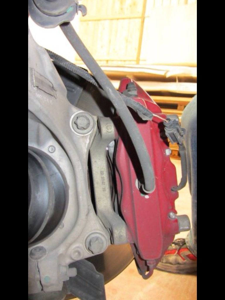

Assiale con staffa d'adattamento. Foto qui sotto.

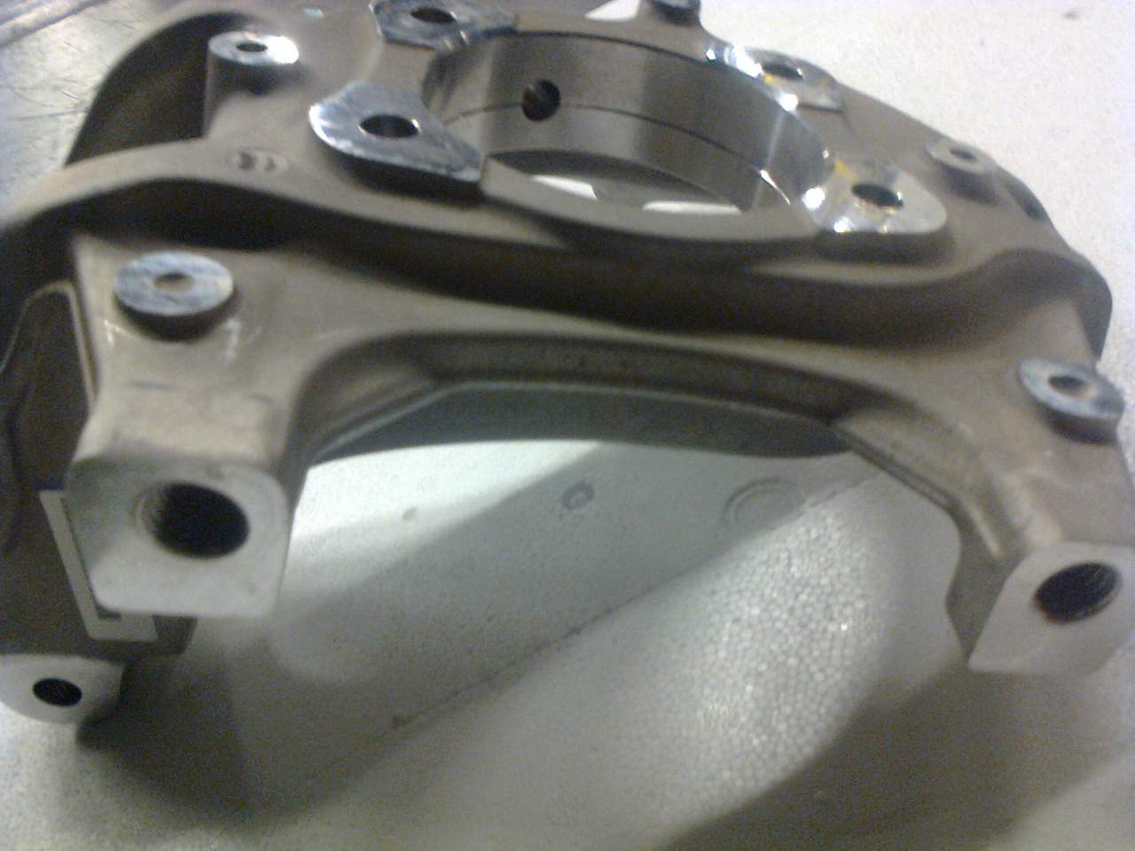

Radiale senza staffa, con attacco della pinza direttamente sul mozzo/fusello. Foto in allegato.

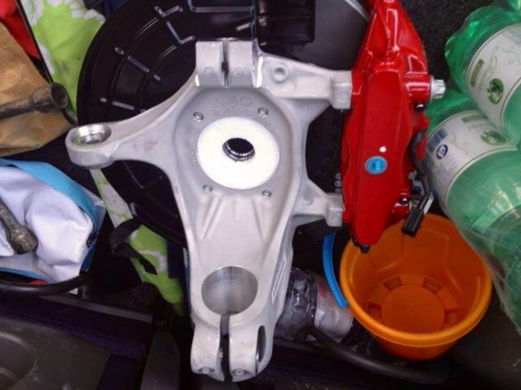

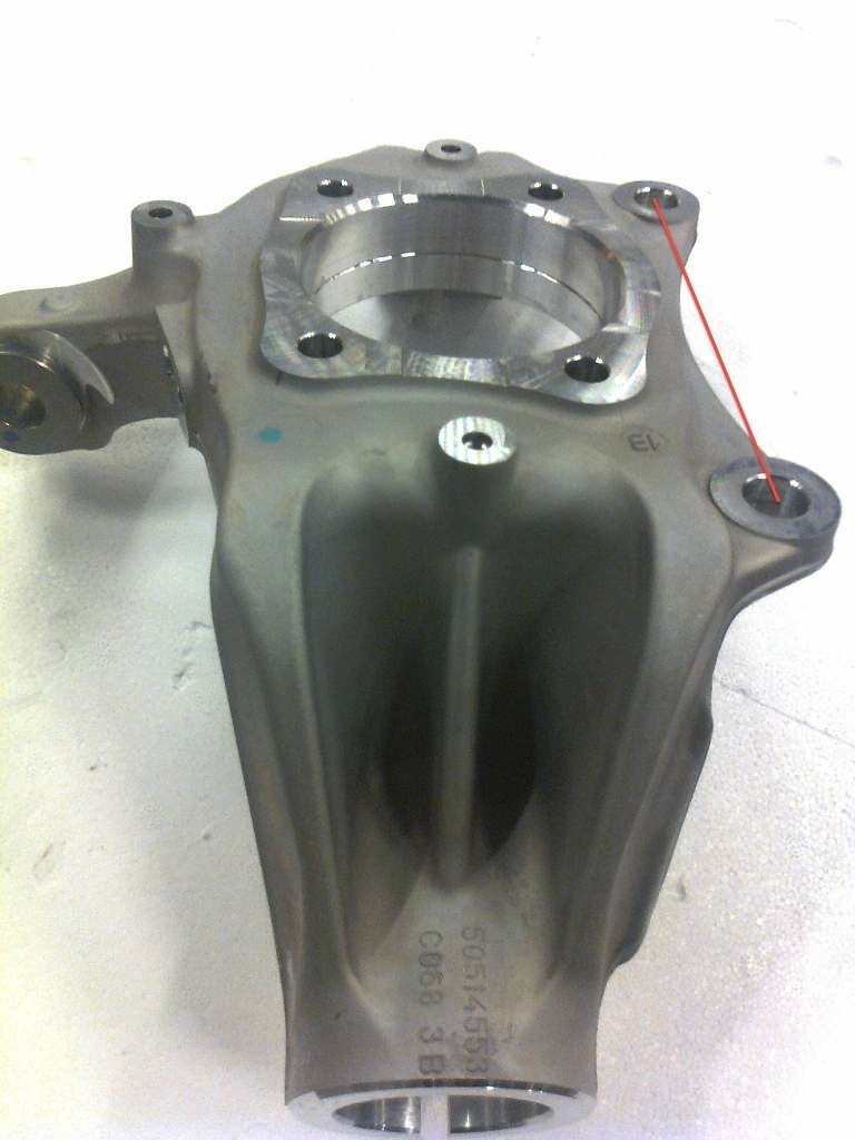

ti allego le foto dei due montanti cosi forse riesci a capireMontante con attacco radiale.jpgMontante sx Assiale.jpg
Il primo da sinistra e' radiale ovvero la pinza si attacca diretto su di esse senza staffa, il secondo e' assiale (quello che hai tu).

Assiale con staffa d'adattamento. Foto in allegato.
