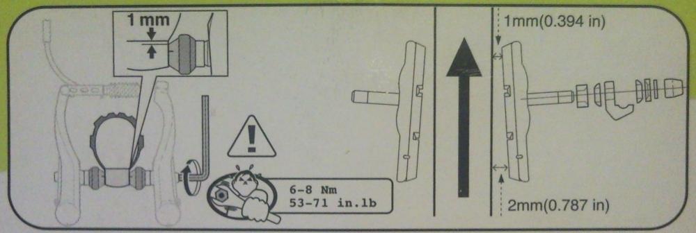

Pensa che sulle biciclette da competizione, compensano posizionando i pattini inclinandoli, la parte che tocca per prima il "disco" è quella anteriore e poi quella posteriore, proprio per bilanciare il consumo dei pattini.
http://image.forumfree.it/4/4/8/7/9/5/1/1298993485.jpg
In altri casi ancora più sofisticati, il pattino è composto da mescole differenziate, il segmento posteriore è più duro, quello anteriore più morbido e quello centrale normale, sempre per avere un consumo omogeneo e un'efficacia ottimizzata.
Prova a fare un semplice esperimento, stringi tra le mani aperte una riga da disegno e poi (o la fai tirare da qualcuno, o ti aiuto spingendo contro il muro), sentirai che dal lato dove la riga "entra" tra le mani, sentirai la pelle che tende ad essere trascinata all'interno con maggior attrito; dalla parte opposta dove la riga "esce", dalle mani, la sentirai quasi scivolare via con attrito decisamente inferiore.

Non voglio fare un gioco di parole, ma se guardi il disegno dei pattini della bici, che sono elementari, ti accorgerai che il perno/pistone cui è fissato il pattino (quello che imprime la forza), non è centrato sul pattino, ma sbilanciato in avanti, perchè è proprio avanti che tendono ad aprirsi e quindi si compensa spostando il perno in avanti; la parte di pattino posteriore è decisamente più lunga di quella anteriore, perchè ha meno necessità di forza, in quanto compensa con il trascinamento che tende a chiudere di suo.

Non credo che tutte le moto manifestino questo tipo di consumo (i pattini del mio Monster li ho cambiati solo una volta e non ricordo avessero consumo disomogeneo, ma potrei ricordare male), il quale è legato semplicemente al gioco che la pastiglia ha nella sua sede. Infatti, se la pastiglia non traslasse longitudinalmente, ma rimanesse ferma, la superficie di consumo sarebbe omogenea sia in entrata che in uscita. Discorso diverso è per le bici, visto che il sistema di tenuta del gruppo frenante è quello che è, per ovviare al trascinamento in avanti si adotta il sistema del pattino con fissaggio decentrato o regolando il pattino più chiuso sul davanti, in modo che in fase di frenata il trascinamento compensi questa diversa distanza dal cerchio, garantendo quindi una superficie di contatto più omogenea possibile. Sia chiaro, quello delle moto è un chiaro punto debole dovuto forse a vincoli di progettazione, che molto probabilmente hanno provato a risolvere adottando il pistoncino di diametro minore all'entrata e sarebbe un passo indietro adottare questo sistema anche sulle auto, anche perchè sulle auto non si riscontra questo fenomeno, salvo che non ci siano problemi.
