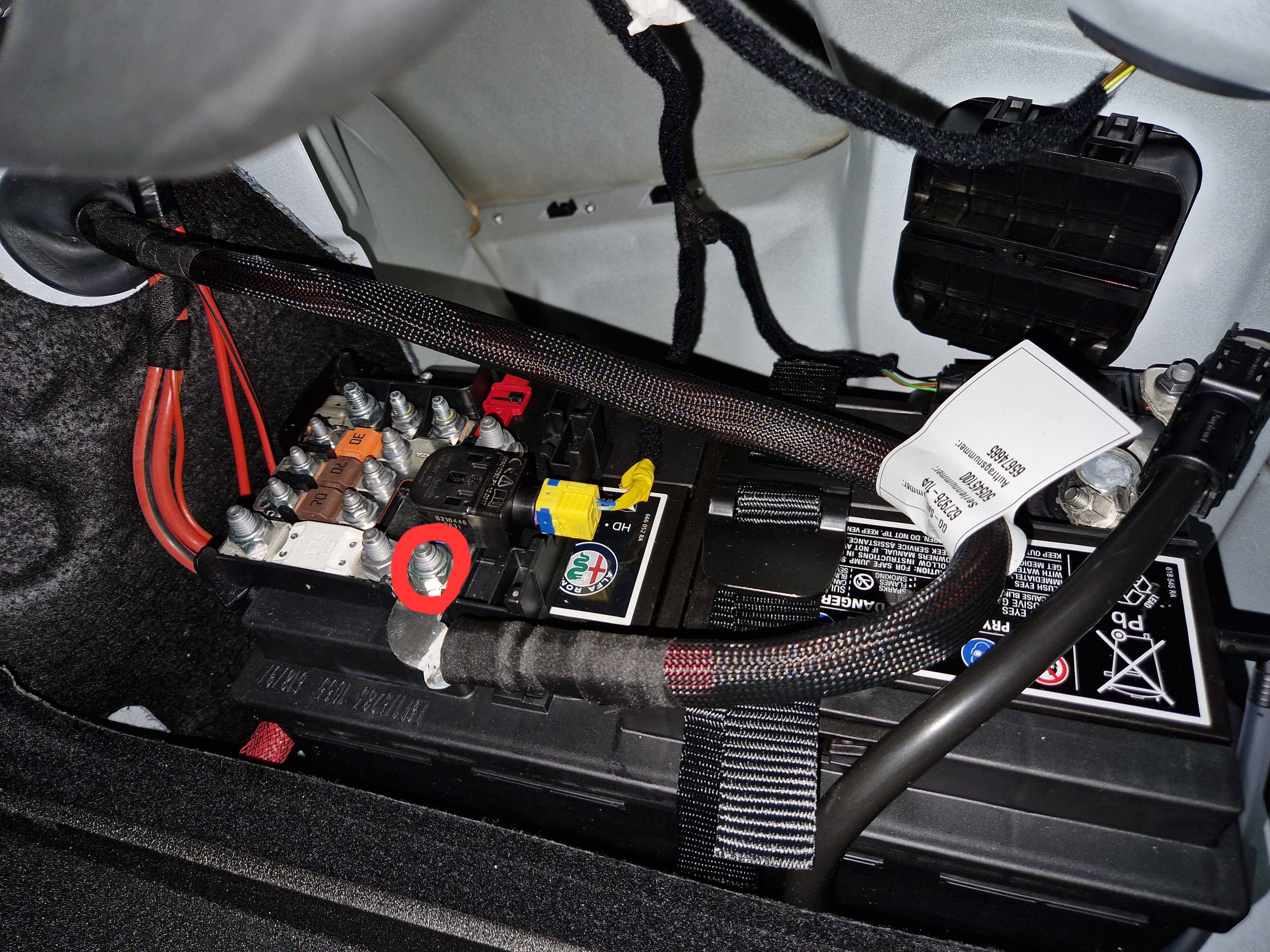

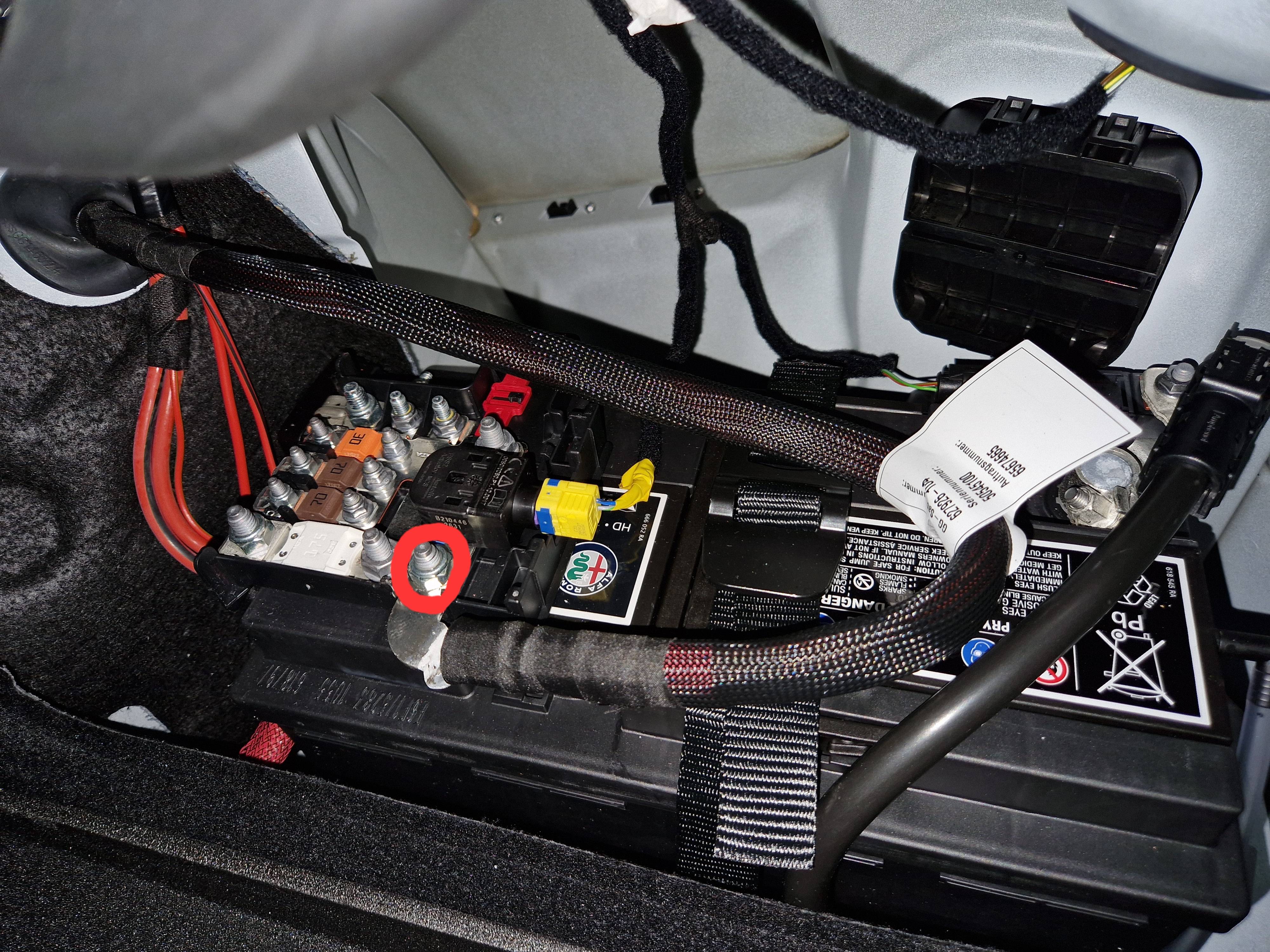

#49
Sto per eseguire l'installazione, domanda da inesperto, collegando il positivo su uno di quei bulloncini che ho cerchiato in rosso sulla foto, può andare bene?
#50
Visualizza allegato 236229
Si certo, l'importante è usare i cavetti in dotazione al localizzatore e non doverli giuntare. Soprattutto il positivo.
