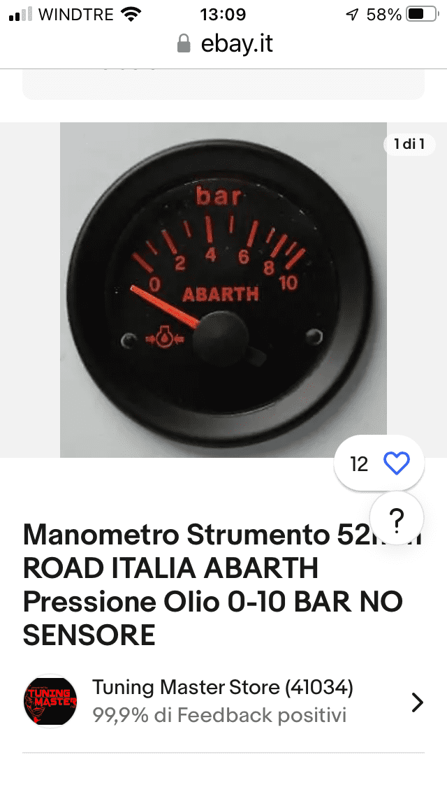

La pompa originale e Pierburg, prendila fuori dal Alfa che e sempre quella ma costa la metà. Ce anche il logo Mopar che e stato levigato via.
Sarà un pugno in un occhio nel cruscotto ma e molto molto utile oppure meglio montare un cruscotto delle alfa anni 70/80 che spesso era di serie!!

Ciao in che punto l'hai misurata? che valori avevi?
L'ho misurata sulla testata, l'unico punto facilmente accessibile. Appena avviato il motore superava i 4 bar, dopo 30 secondi e' intervenuta la valvola e la pressione e' andata a 1.2 . Accelerando con decisione andava di colpo a 4 e lì restava, decelerando scendeva a 1.2. Facendolo salire di giri dolcemente la pressione stava a 1.2. Montare un bulbo e provare in marcia, forse un giorno lo faro'.
