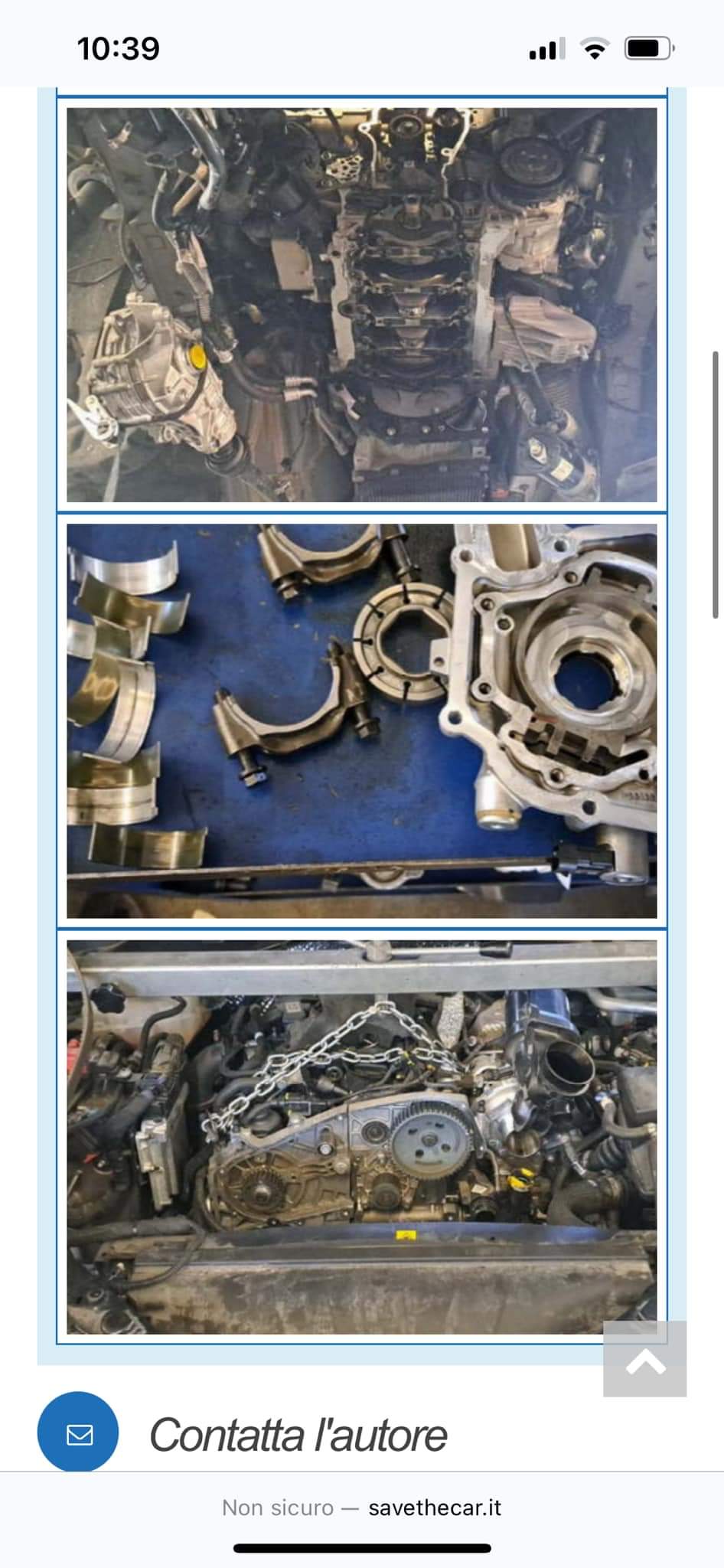

Peccato che a quanto pare risolvi solo una parte dei problemi relativi alla pompa
La modifica risolve solo il problema dell paraolio nella coppa !! Poi il mancato blocca filetti sulle viti di chiusura pompa ed un altro !! Poi altro problema e il secondo filtro olio dietro all tenditore che non viene mai cambiato !! Per questo scoppiano fuori i tappi dall' blocco ed olio motore !!
