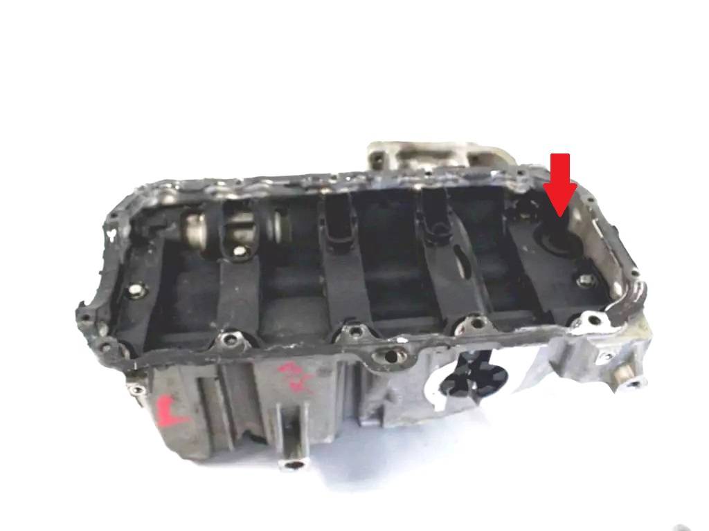

Daltronde la soluzione più tradizionale del pescante vincolato direttamente alla pompa olio non funziona in quanto durante il montaggio sarebbe impossibile installare il pescante sotto la separazione dell'albero motore dalla coppa olio installata con finalità di ridurre la schiuma.
Ma sei sicuro? La Giulia benzina ha il pescante vincolato alla pompa. Ci sono le foto da qualche parte sul forum. Infatti il benzina non soffre del problema di bassa pressione olio.
#242
il pescante è fissato alla coppa ed emerge da una finestra della separazione antischiuma, il gommino si appoggia sul bordo del pescante garantendo la tenuta stagna quando la coppa olio è serrata
Sì ma quella è la coppa e pescante del diesel. Nel benzina non è così. La mia perplessità si riferiva al fatto che tu hai detto che nel caso di Giulia/Stelvio sarebbe impossibile avere un pescante vincolato alla pompa, ma dato che invece nel benzina è vincolato alla pompa si potrebbe concludere che volendo con un progetto diverso, si sarebbe potuto vincolare il pescante alla pompa anche nel diesel.

Basta anche solo fare una finestra sagomata nel separatore anti schiuma tra albero a gomiti e coppa dell'olio. oppure fissare il separatore anti schiuma al monoblocco piuttosto che alla coppa dell'olio.
