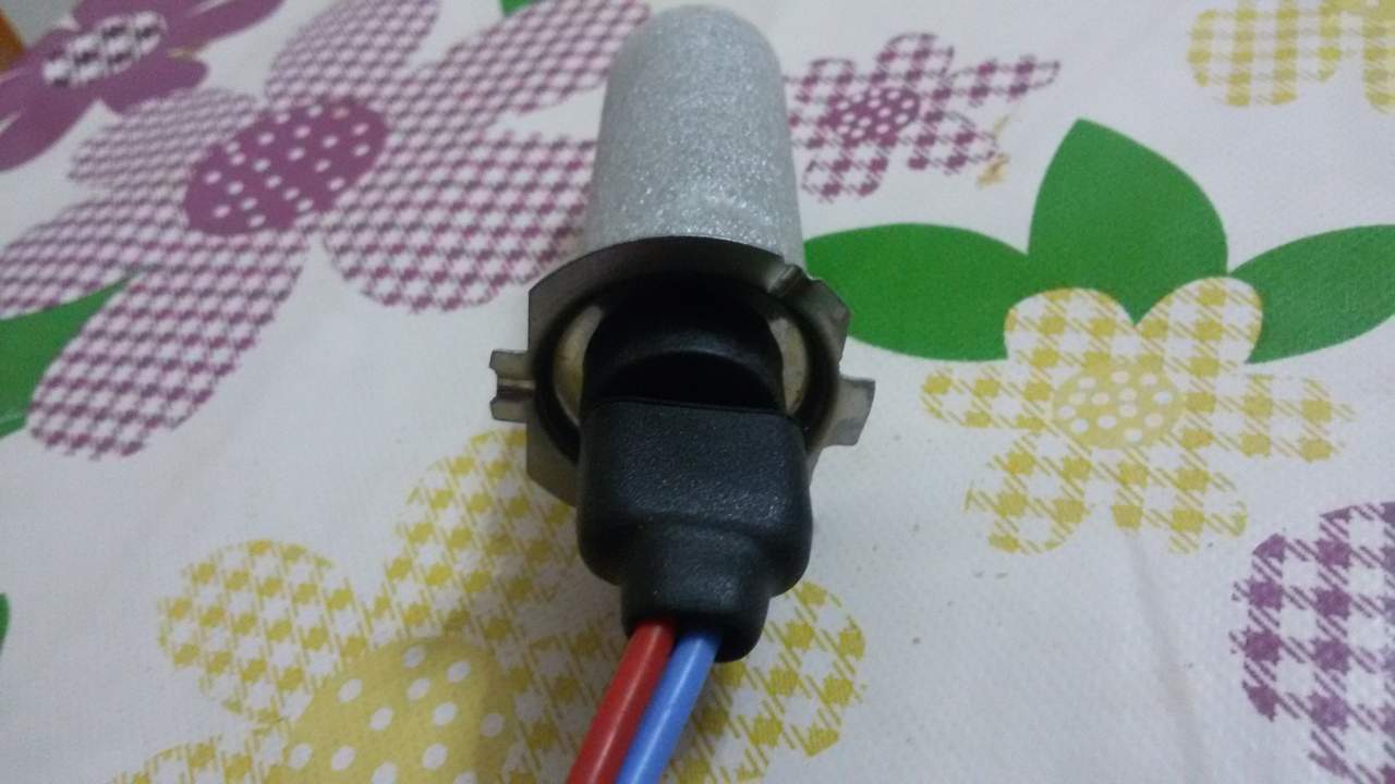

Comunque ragazzi, aggiornamento coni d'ombra:
ho scritto alla xenovision e questa è sta la loro risposta:
"Salve
i coni d'ombra sono le asticelle ceramiche che corrono parallele ai bulbi xenon. Non dovrebbero comparirle una volta montate le lampade correttamente.
Le cause sono due:
1 - I bulbi sono "sottosopra" - le asticelle ceramiche devono essere SOTTO il bulbo e non sopra. Probabilmente il bulbo è stato montato al contrario. Anche se fossero sopra, provi a ruotarlo di mezzo giro e dovrebbero sparire.
2 - I bulbi non sono allineati perpendicolarmente nel faro, faccia verificare il corretto inserimento delle lampade nel faro, devono entrare in posizione corretta e non rimanere "storte" o inclinate in alto o in basso.
Per qualsiasi ulteriore problema la nostra officina di Ostia (RM) è a totale disposizione per installare per lei le lampade in modo corretto e far sparire queste ombre.
Cordialmente,
Assistenza Xenovision"
Sono tornato all'officina alfa dove me le hanno installate e mi hanno ripetutamente detto che la lampada è attaccata correttamente secondo l'incastro della Giulietta. La lampada H7 ha un "dentino" che la fa attaccare in 1 sola e soltanto posizione e la fa attaccare saldamente. Per cui mi hanno dimostrato più volte la corretta installazione della lampada nell'incavo del faro lenticolare. Mi hanno spiegato che l'ombra a cono è tipica dei fari xenon specie quelli nuovi perchè le lampade non emanano la luminosità massima (mi hanno detto che dopo 300h di uso circa si avrà un aumento della luminosità) che coprirà probabilmente anche l'asta di ceramica che ora, invece, si vede.
Ora che vi voglio dire, domani la faccio vedere anche al mio elettrauto privato... però più di questo non so che dire e fare!
Hai 2 opzioni per risolvere i coni d ombra
1) compri le lampade di xenonlamp che ha 2 dentini opposti dunque possibilità di girarle a 180°
2) prendi quelle che hai e modifichi la basetta creando un dentino lato opposto.
P.s. attualmente monto 2 lampade cnlight con basetta che io ho mofificato.. .scusa il gioco di parole ...neanche l ombra di coni d ombra

Certo, se hai 2 lampade vecchie o fulminate puoi sempre fare la furbata:
Sfili il cablaggio positivo negativo con spinotto e relativi fili faston, e gli metti il cablaggio di quella diciamo con "gommino giallo" (x capire qual'è dalla foto) e le hai adattate perfettamente...

questa invece è la lampada di xenonlamp, reversibile:
