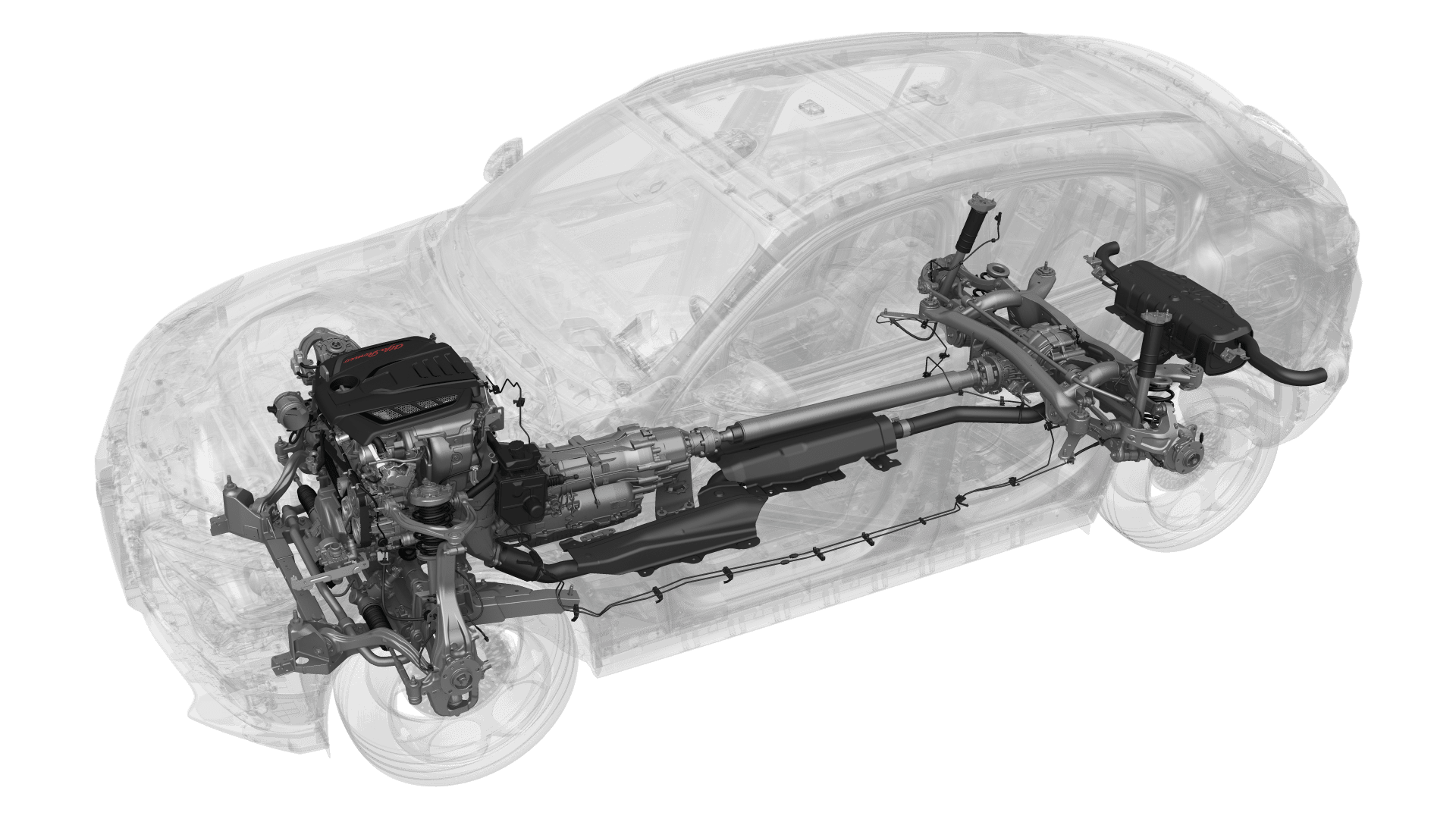

Devi fare pace con te stesso però, perché prima dici che auto più lunghe non vanno bene perché meno agili, poi dici che potevano allungare il passo per spostare più indietro il motore, allungando l'auto quindi...
Comunque questo schema è relativo a Stelvio, ma il pianale è lo stesso:
Visualizza allegato 174643

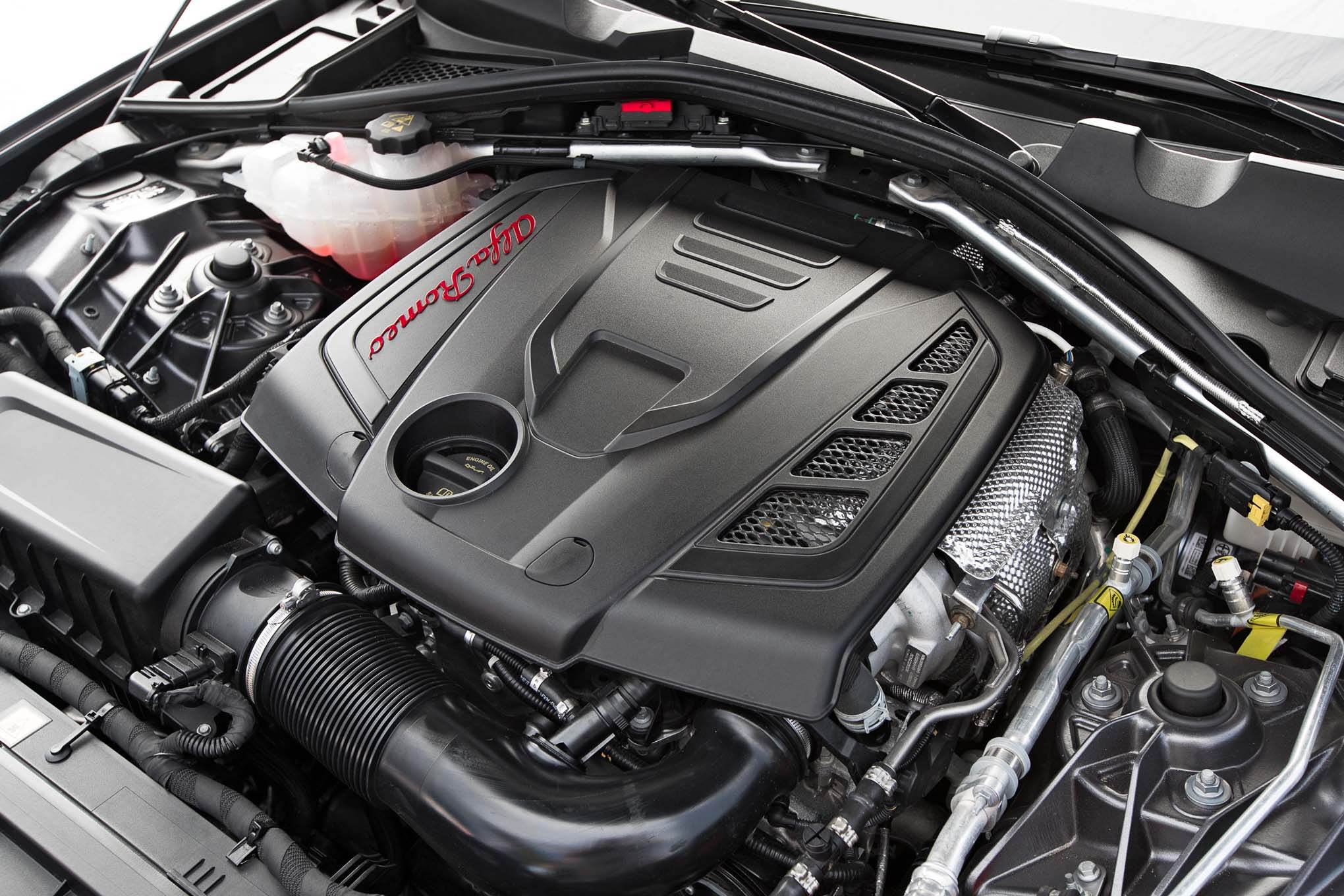

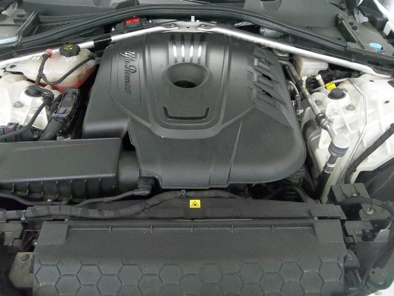

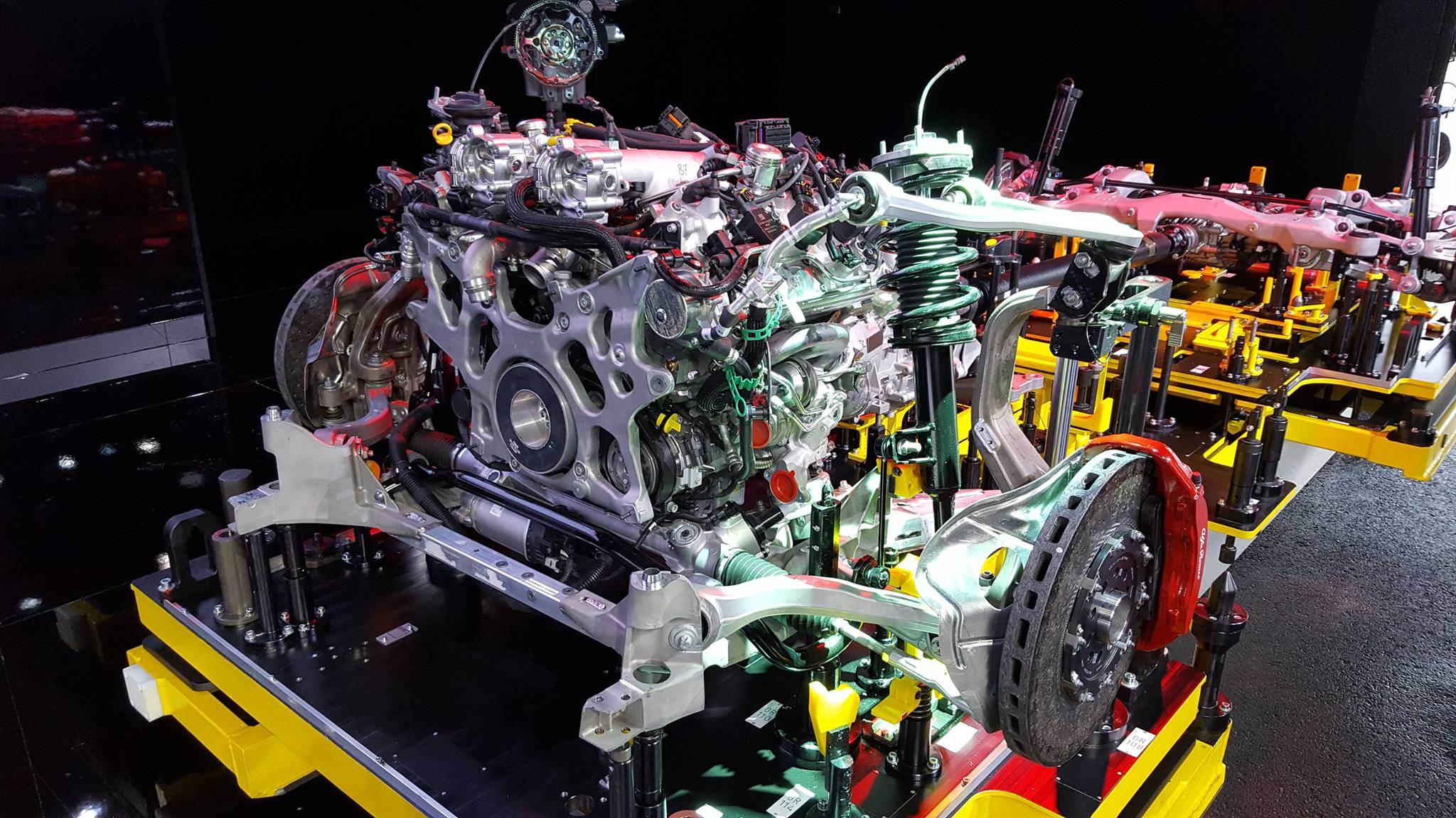

Che pesa è il monoblocco, che è dentro gli assi, e siano al 50-50, se spostavano ancora indietro sbilanciavano la distribuzione perfetta e sprecavano spazi.
Come si evince dal tuo disegno infatti, il motore è sopra asse anteriore e non completamente dietro, che sia il 2.0 TB MA, il 2.2jtdm2 o il 2.9BiTB 510cv. Ciò che sta dietro è la campana del cambio, ed bilanciamento dei pesi è 50-50 grazie al fatto dell'inclinazione che il blocco motore cambio subisce affinchè il passaggio dell'alberto motore non intralci più di tanto gli occupanti dell'abitacolo.
Se poi vuoi negare l'evidenza anche di queste foto, soprattutto dello chassis in foto ufficiali Alfa Romeo presentazione, allora nega, cosa ti devo dire.
Hai tirato me..a fino adesso a tutti qua dentro dall'alto delle tue "competenze" - da dimostrare fino a prova contraria - sminuendo modelli del passato Alfa Romeo che sono stati, nel bene o nel male, nel cuore degli italiani in questi anni difficili del marchio.
Abbi però almeno rispetto delle opinioni altrui.

Cmq ho scoperto che le Alfa del tempo (Alfasud) avevano un difetto, il fenomeno dello sterzo del “prender sotto”, tu fai una curva e lo sterzo rimane li o peggio tende a chiudere la curva, associato al torque steering tipico delle TA. Su 164 lo risolsero con delle molle dentro il sistema di sterzo per far nascere un momento di richiamo suppletivo... su 156 invece lo risolsero con ... il quadrilatero alto! Ecco quindi una delle "cause" della sua adozione! Fonte Ing. Chirico.
Ragazzi, mai come in questo caso la verità sta nel mezzo. Nei 4 cilindri le pulegge della distribuzione sono appena davanti all'asse anteriore, quindi il 90% del motore è all'interno del passo. Il V6 della Q non ho avuto il piacere di vederlo dal vivo, ma credo che si trovi nella stessa situazione. Non sarà un "motore centrale" puro, ma è talmente tanto arretrato da poter esserlo considerato tale.
Ciò che sta dietro è la campana del cambio, ed bilanciamento dei pesi è 50-50 grazie al fatto dell'inclinazione che il blocco motore cambio subisce affinchè il passaggio dell'albero motore non intralci più di tanto gli occupanti dell'abitacolo.
Questo discorso sinceramente non l'ho capito!
Diciamo che si vuole fare questione di lana caprina per aver ragione o meno, ma la sostanza non cambia.
Per Giulia è stata scelta la miglior soluzione di posizionamento motore possibile. Il baricentro del motore è abbondantemente dentro l'asse anteriore, e questo è quello che conta per avvicinare le masse al baricentro dell'auto e ridurre al massimo il momento polare di inerzia.
BMW lo fa da anni, adesso lo fa anche Alfa, bene così. Peso distribuito in maniera perfetta, 50 sull'asse anteriore, 50 sull'asse posteriore.
Arretrando ulteriormente il motore di qualche centimetro e allungando leggermente il passo si potrebbe posizionare il motore dietro l’asse anteriore completamente (i supporti motore non credo cambino ora fra le varie motorizzazioni) facendo si che il motore non si trovi più l’intralcio dell’asse delle ruote anteriori, posizionandolo più in basso con l’effetto di abbassare fortemente il baricentro. Di conseguenza si riesce anche ad abbassare tutta la trasmissione: dal cambio all’albero di trasmissione alle ruote posteriori. Si migliora l’handling (la tenuta) della vettura, perché il baricentro della vettura arretra e si abbassa, oltre al non trascurabile beneficio di aumentare lo spazio a bordo... la presenza di un tunnel centrale molto alto e soprattutto largo, peggiora fortemente il comfort da quanto ricordo avendo visto una vecchia serie 3. Ing. Chirico Alfa se non erro parlava in questi termini.
