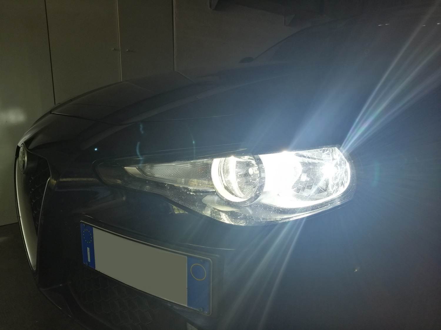

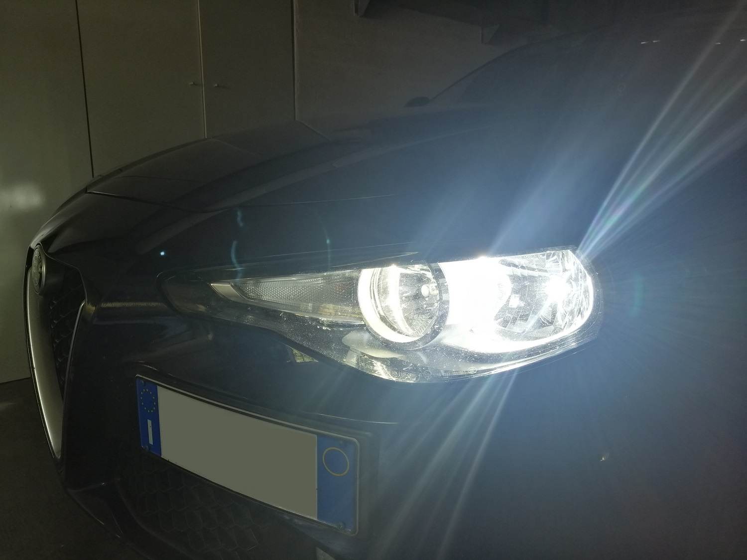

Visualizza allegato 205410

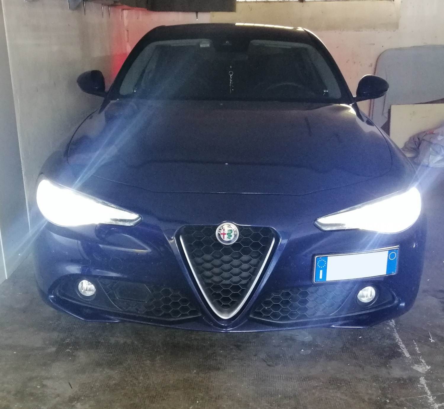

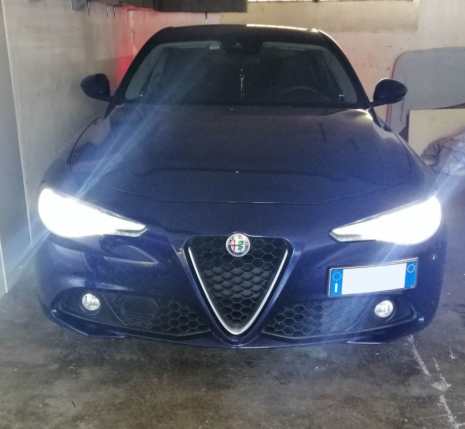

Visualizza allegato 205411
Esteticamente il risultato è eccellente. Resta la solita incognita dell'efficienza degli abbaglianti. Facci sapere!!!

il risultato c'è sicuramente, buono !
