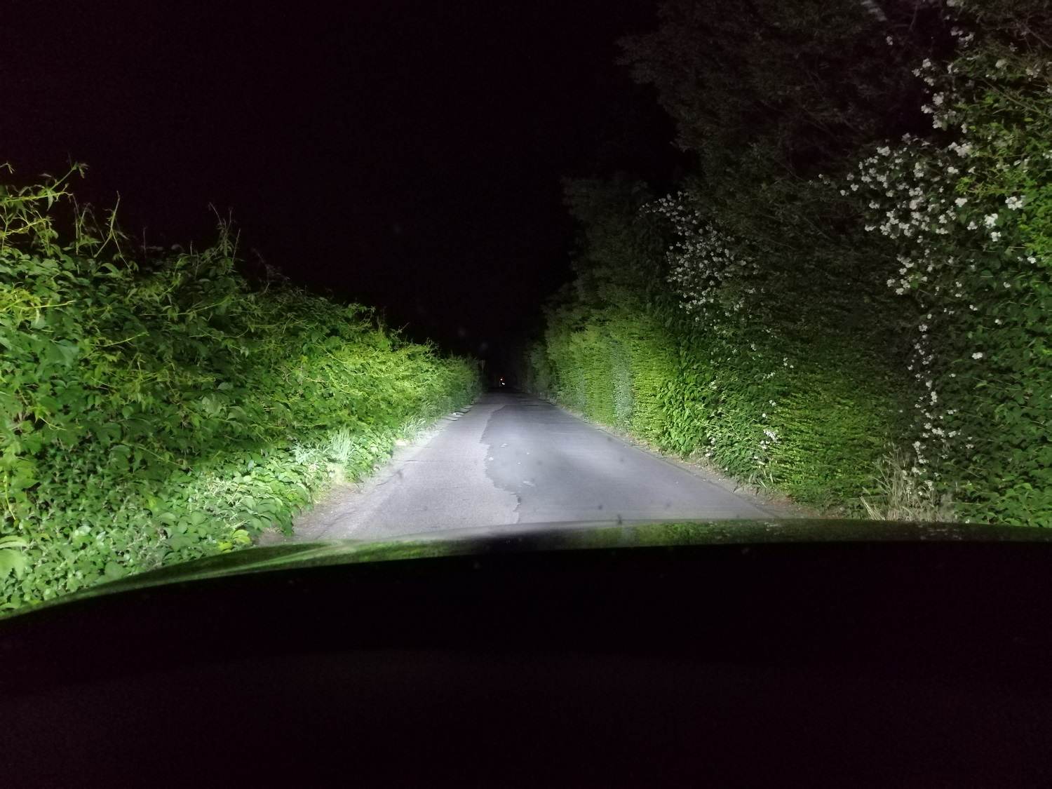

Ciao a tutti!
Finalmente stasera sono riuscito a provare l'auto con le nuove lampade a led.
Tutto sommato per me vanno bene. l'anabbagliante ha una buona profondità, non ho notato cali di luminosità, sfarfallamenti, errori o quant'altro.
L'abbagliante va bene, ha una buona potenza e buona profondità. Sinceramente mi aspettavo di peggio.
La posizione fa un pò schifo per colpa dei difetti che sapevamo già, tra l'altro presenti anche con le alogene anche se meno evidenti. Per carità, non danno fastidio e fanno il loro lavoro, ma sarebbe bello riuscire a risolvere il problema del fascio di luce. Io non so come fare, penso che al 99% sia la parabola e non la lampadina. Intanto le terrò così.
Vi lascio alcune foto che ho fatto stasera al volo in una stradina in mezzo al nulla:p
posizioni:
anabbaglianti:
abbaglianti:

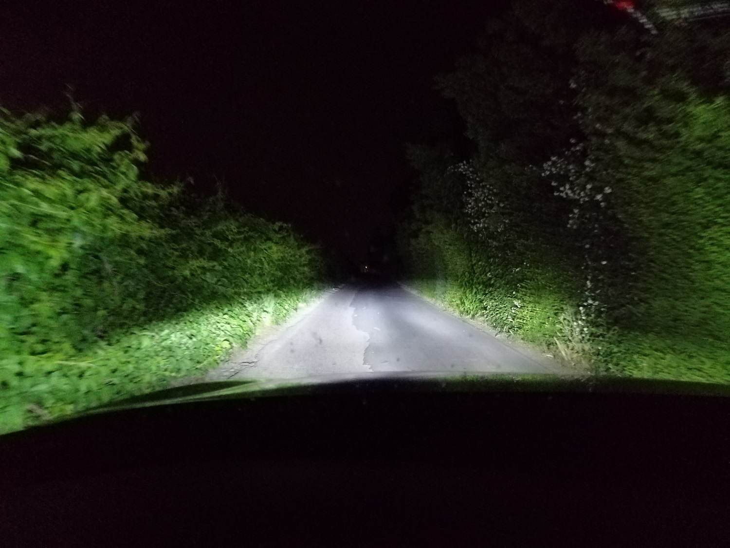

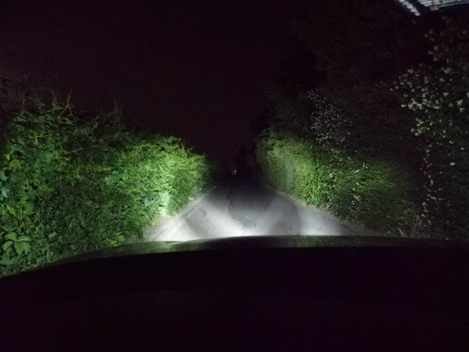

Ciao a tutti!
posizioni:
Visualizza allegato 205954
anabbaglianti:
Visualizza allegato 205953
abbaglianti:
Visualizza allegato 205952
ottimo Davide, hai la stessa mia resa. Per le posizioni sai cosa avevo pensato? Di coprire parzialmente il Chip Led con del nastro di alluminio, coprendolo quel tanto da non generare quegli artefatti che si vedono in foto sulla strada. Purtroppo è la parabola che non è disegnata per i Led. Se solo ci sarebbero stati i lenticolari....
#123
potrebbe essere una soluzione.. Non credo che il problema stia nella potenza della lampada, penso sia proprio la parabola che tenda a creare quei problemi. Avevo notato che c'era anche con le alogene di serie, si notava sicuramente meno, ma era presente.

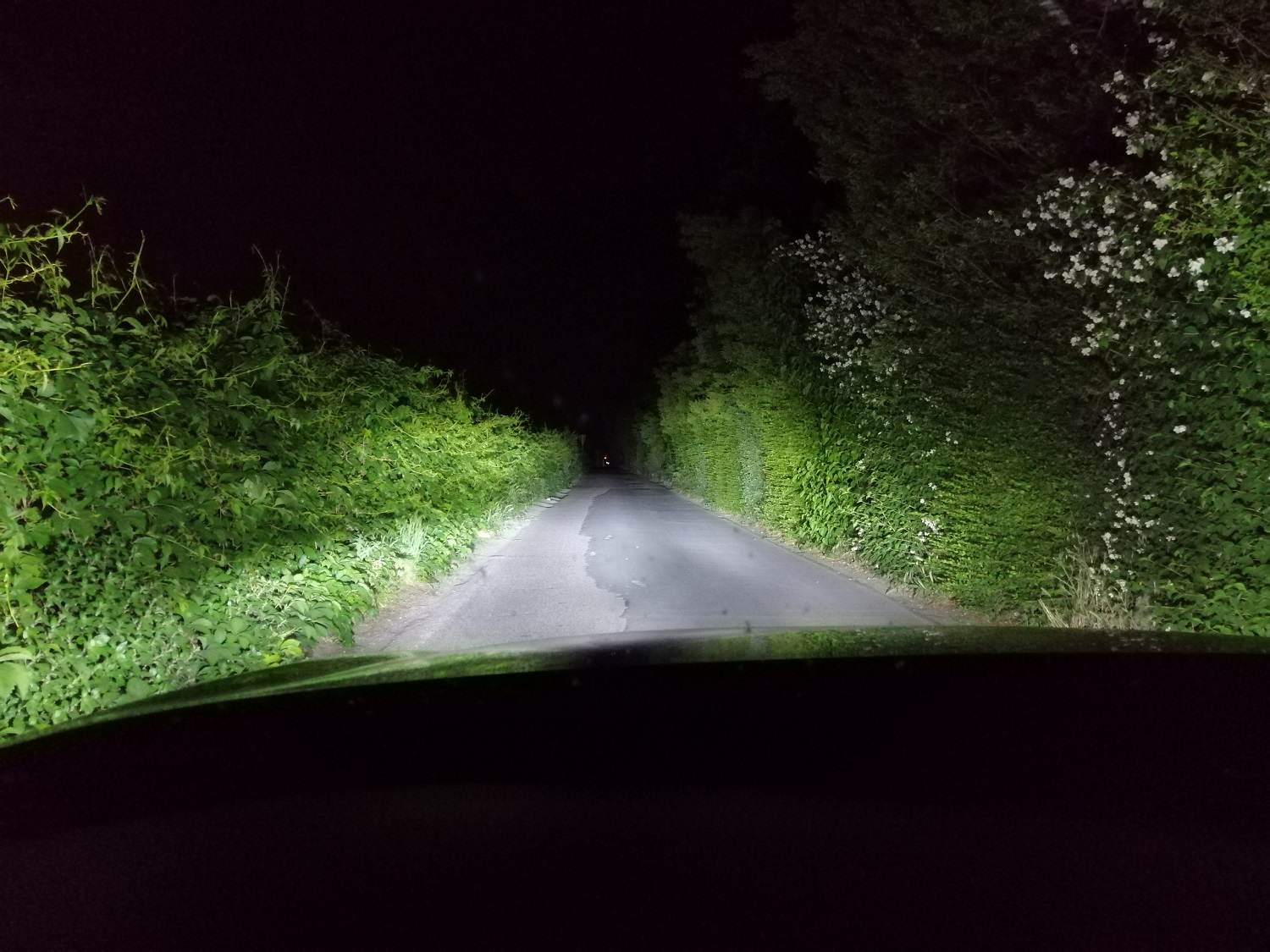

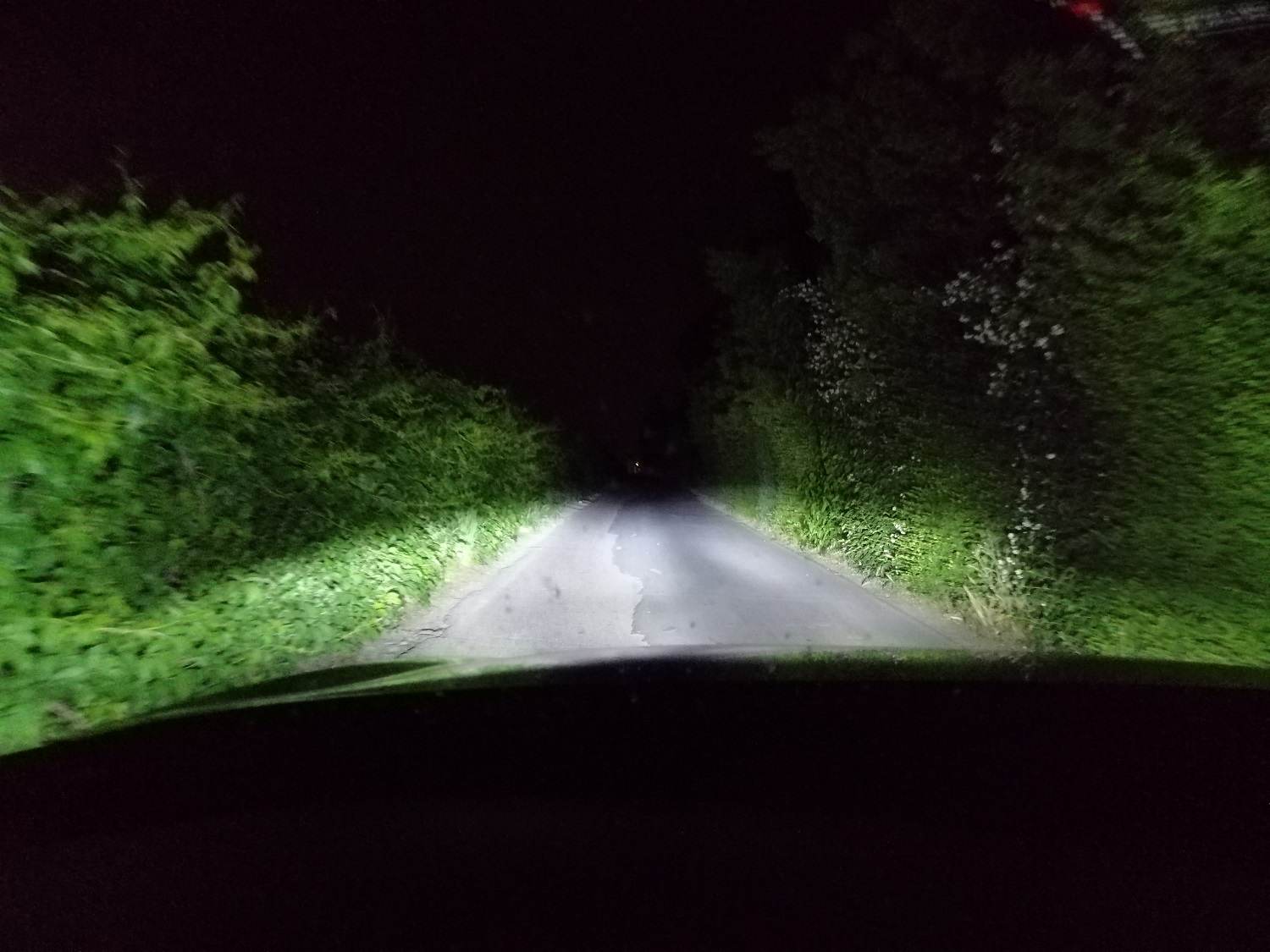

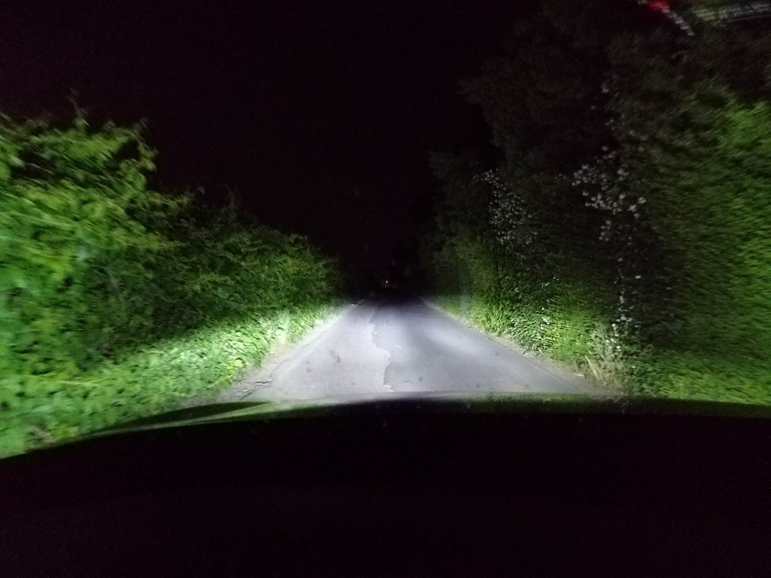

Ciao a tutti!
posizioni:
anabbaglianti:
abbaglianti:
Ciao, una domanda giusto per capire,
si può notare , se compariamo le due foto posizioni-anabbaglianti, sulla foto riguardante gli anabbaglianti non si notano i due baffi in alto rilasciati dalle posizioni,
forse perchè al momento dell'inserimento anabbagliante , le posizioni calano di intensità ??
Semplicemente perché le alogene non hanno i due baffi in alto
Hai detto bene, quando si accendono gli anabbaglianti, automaticamente cala di parecchio l'intensità dei daylight/posizione
Anzi ti dirò di più, con la mia Giulia (con anabbaglianti accesi) quando faccio freccia si spegne direttamente il daylight corrispondente della freccia
