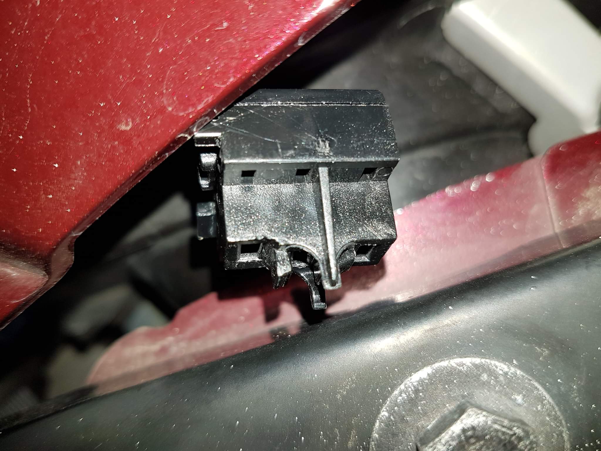

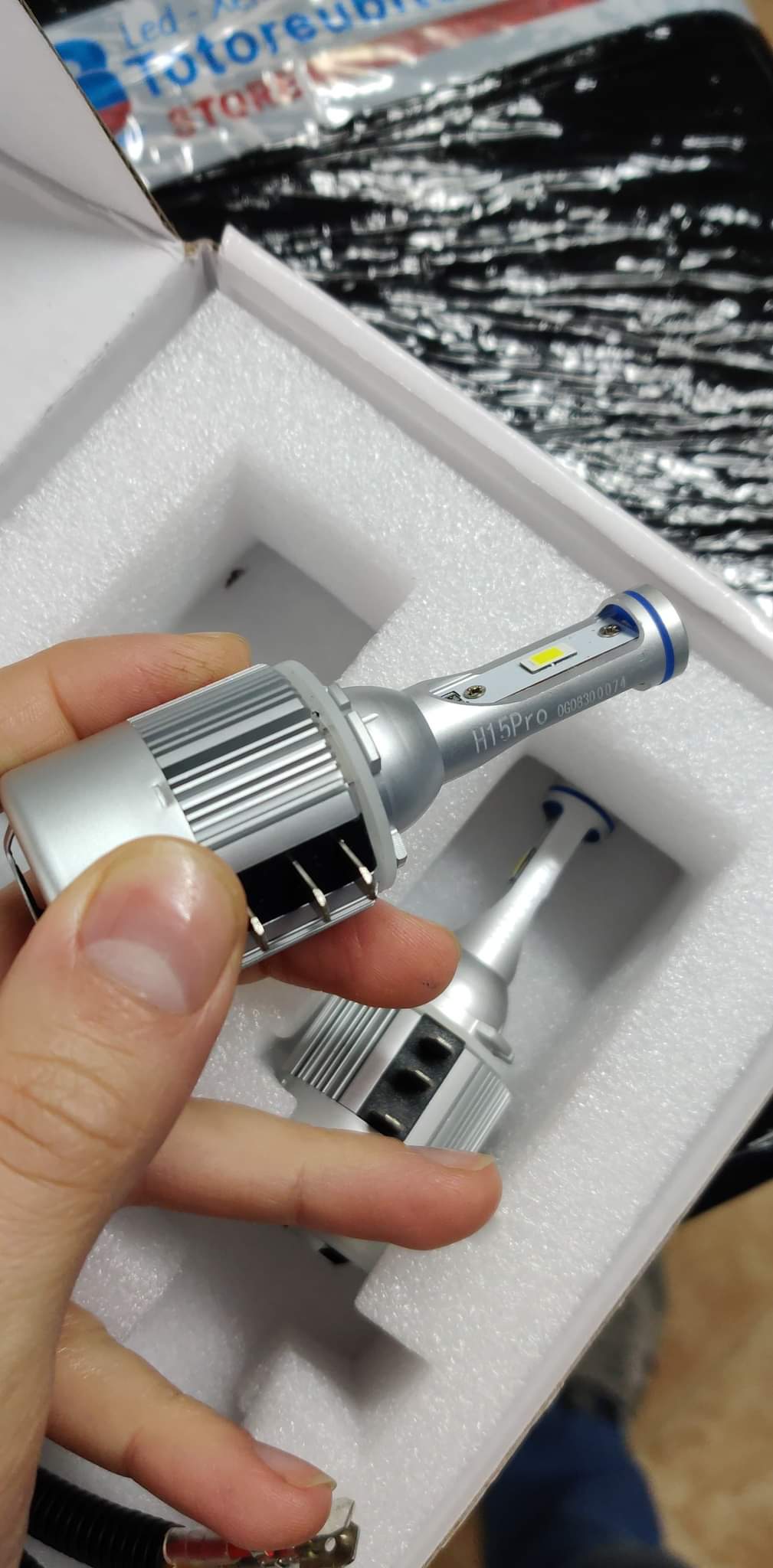

Montate h15 finalmente.
Con una fresa ho portato a pari il connettore e inserito originale alle lampadine . Senza fastom. Così volendo posso toglierle e rimontare le classiche.
Per la guarnizione, ho messo un filo di grasso trasparente per farle ruotare in innesto senza problemi.
