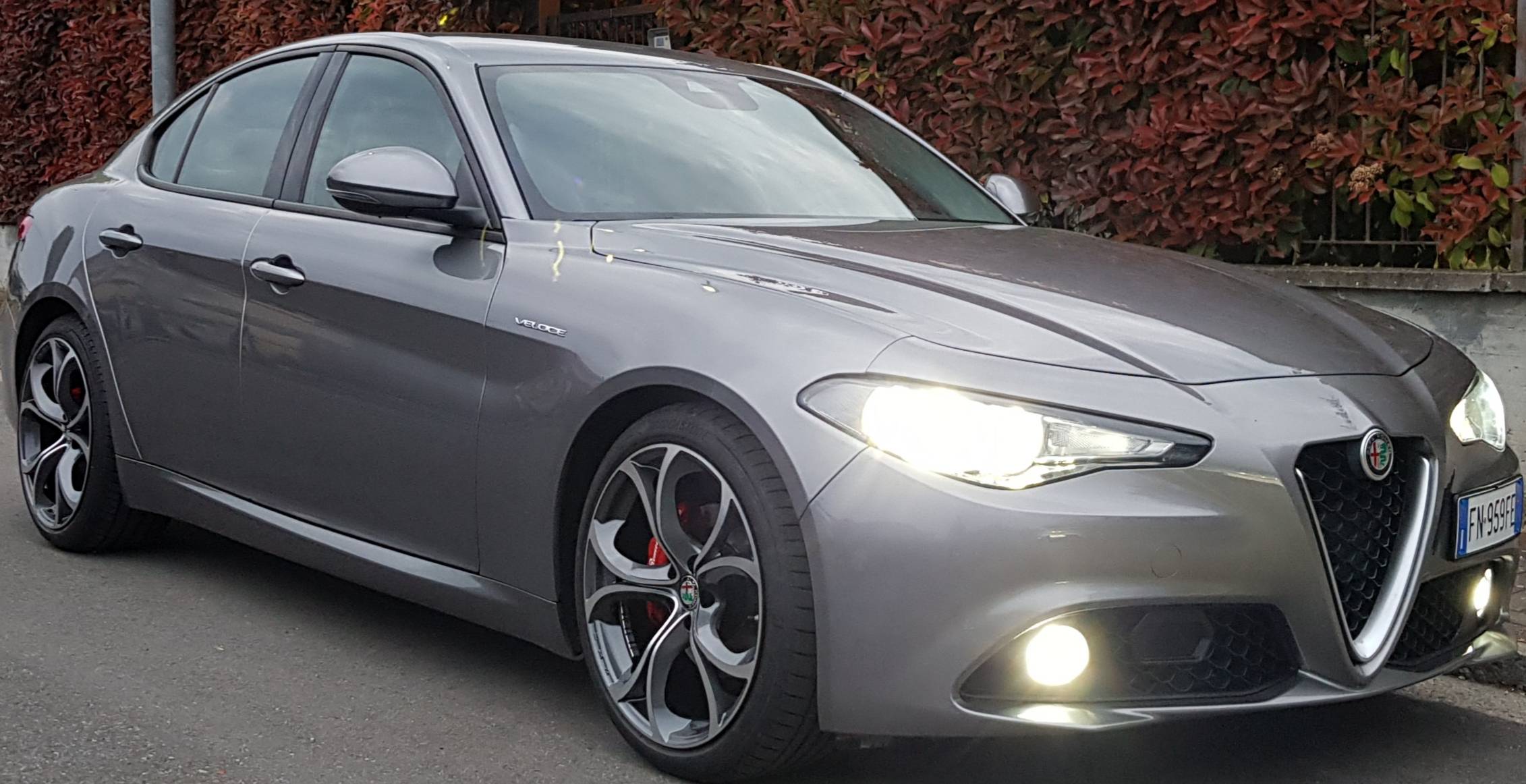

Ho montato le Esselle, quelle dei 2 link che ho postato e che precedono le 2 foto della mia Giulia.€ 134,90 abbaglianti+posizione e € 59.90 per i fendinebbia. Si, i cerchi sono da 19", li monto sulle estive. Ciao!Bellissima complimenti (sono da 19'' quei cerchi?) ma non ho capito che lampade hai montato
Rispolvero questa discussione per un aggiornamento.Le H15 sono della Alkor e sono specifiche per Giulia proprio per non avere problemi di spie che si accendono. le H7 non saprei. Delle H15 ho la scatola che ha utilizzato per rendermi le alogene che ha tolto. Nessun problema col selettore di altezza fari.
L'unico problema che potrebbe sorgere è nel caso si bruci una lampada perché vengono vendute a coppia. Incrocio le dita...![]()
Li ho abbassati anch'io e al momento nessuno mi lampeggia. Per quanto riguarda lo spegnimento della diurna corrispondente quando si mette la freccia è normale che lo faccia. Con le lampade alogene non ci si accorgeva dello spegnimento data la luce fioca che facevano.Sinceramente anche io ho la sensazione ogni tanto di abbagliare con gli H15, ma mi hanno lampeggiato solo una volta, ho provveduto ad abbassare le luci e le tengo in posizione 2, pare andare bene, ho notato anche che quando si mette la freccia, si spengono le luci diurne (restano naturalmente gli anabbaglianti accesi) poi si riaccendono appena la si spegne, devo far controllare appena ho un attimo, anche a me ogni tanto di accende la spia di controllo luci diurne, ma si spenge nel giro di un paio di secondi, cmq di notte nel complesso si vede decisamente meglio rispetto alle alogene
bene allora, in effetti non ci avevo fatto caso con le alogeneLi ho abbassati anch'io e al momento nessuno mi lampeggia. Per quanto riguarda lo spegnimento della diurna corrispondente quando si mette la freccia è normale che lo faccia. Con le lampade alogene non ci si accorgeva dello spegnimento data la luce fioca che facevano.
Per quanto riguarda la spia, anche a me si spegne nel giro di un paio di secondi. Vi è da dire che da qualche giorno non si accende più! Incrocio le dita...
Per il resto, con i led è tutt'altro vedere.![]()
Molto bella cosi....Gli antineabbia aled li puoi trovare a poco piu di dieci euro su Aliexpress....io ho montato quelli e sono li che vanno da due anniBellissima complimenti (sono da 19'' quei cerchi?) ma non ho capito che lampade hai montato

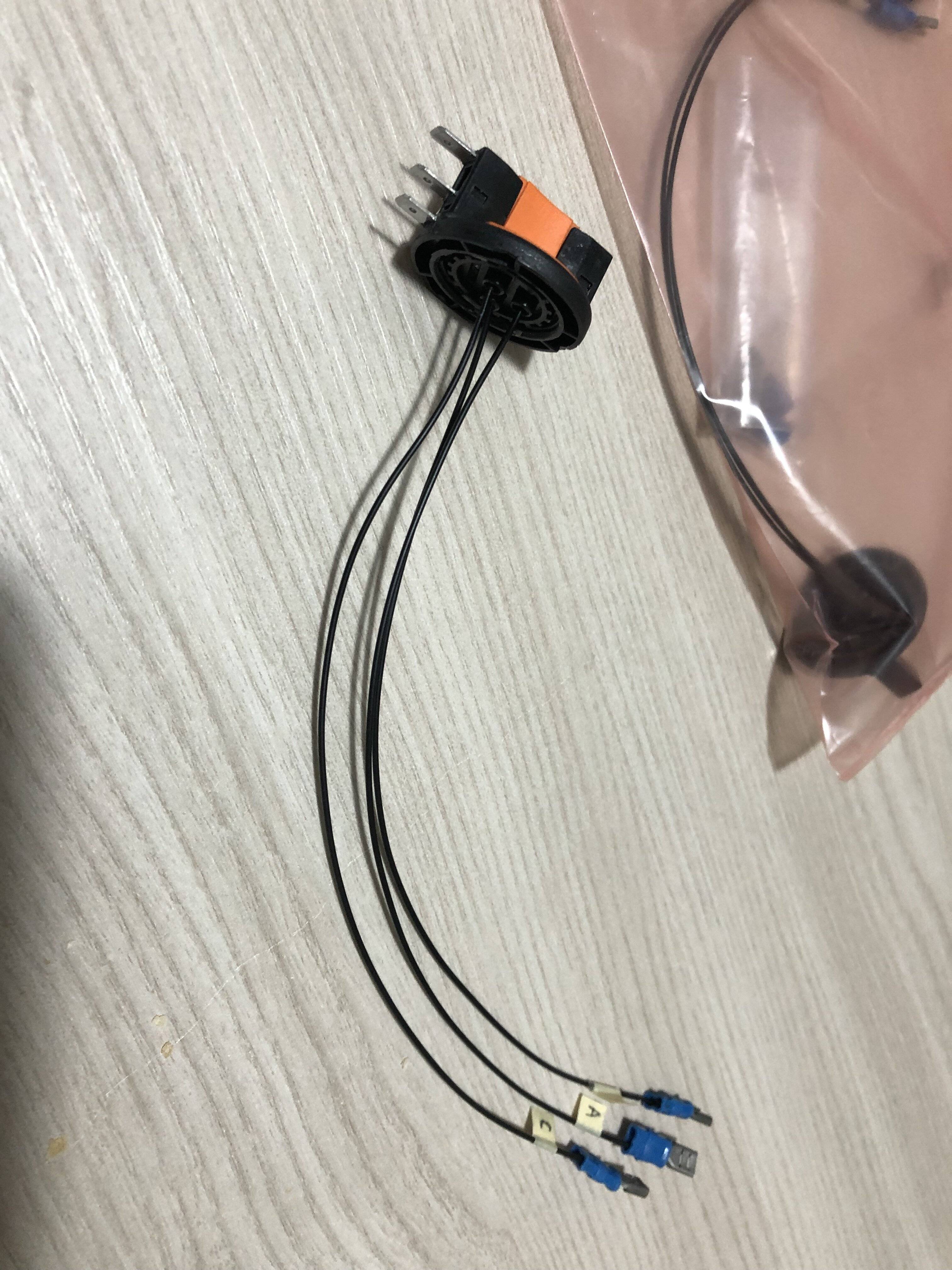

Bisogna lavorarci un po.
Ciao, ho in corso questa soluzione, appena ho il tempo installoBisogna lavorarci un po.
