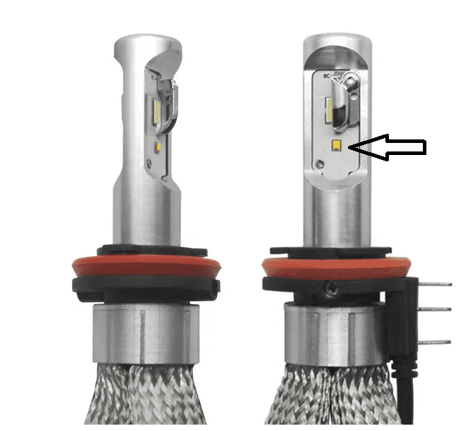

Stavo pensando che acquistando i Led H15 senza ventola (quelli con le trecce, 46euro su Ali) che dite che abbagliano un po per la parte Diurna, si potrebbe ocurare parzialmente il led diurno che dovrebbe essere il quadratino che indico semplicemente con una fascetta (ne esistono sia di plastica che di metalo volendo). che ne pensate ?
pensate ?
Prese anche io xenonvision. H7 montate senza problemi. H15 identici problema. Ho creato un cavo faston ma non ho ancora provato a montarle.
Chiederò il reso a xenonvision per le versione nuova
Aspide buonasera sto riscontrando anch'io lo stesso problema con le h 15, poi con il connettore che hai mostrato in allegato hai risolto?? Oppure hai trovato un altra soluzione definitiva?? Grazie
