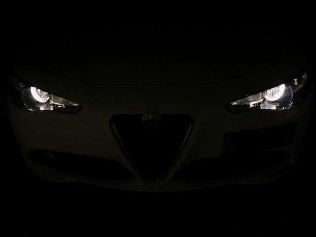

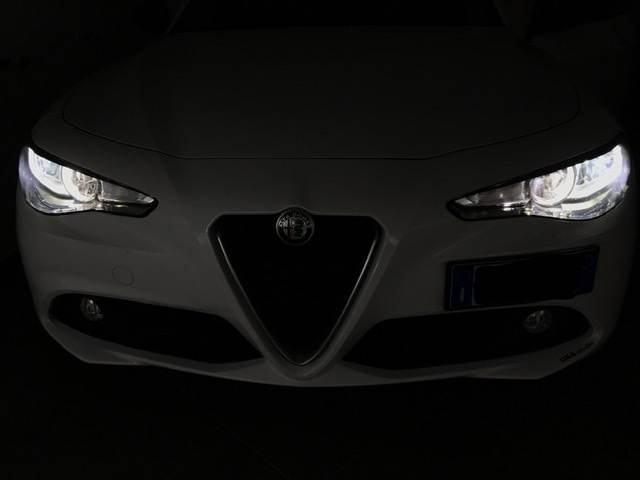

Finalmente ho fatto la conversione totale dei fari con i Led!
È stato un calvario per l’installatore perché ha dovuto smontare i fari per inserire la lampada H15 ed operare in comodità con i cablaggi elettrici. Fortunatamente il cablaggio auto è rimasto tutto originale.
Questa foto è con i DLR accesi:
Visualizza allegato 199135
E questa anabbaglianti + posizione:
Visualizza allegato 199136
Ciao Edimauro, sembra un buon lavoro con queste luci, dalle foto rendono bene, alla fine per quale hai optato con le H15 e H7 ?
puoi elencare i link, grazie !!
Anche con i drl alogeno è veramente cattivo il suo sguardo!:)
