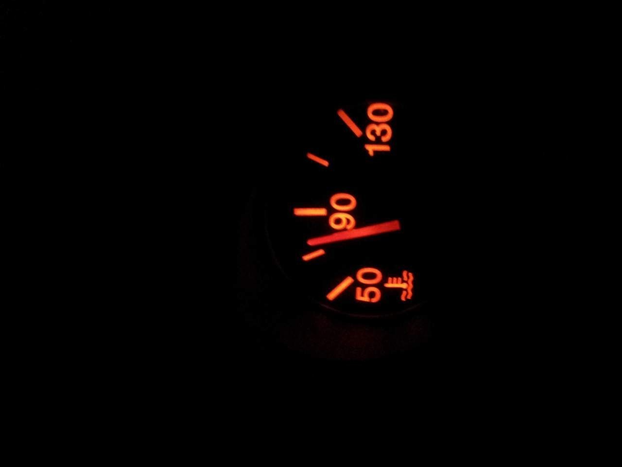

Ciao Maurizio, ho fatto una foto della temperatura ieri sera. Si pianta li come nella foto e non sale
Re: Alfa 156 lancetta temperatura acqua immobile sullo 0 (zero )
Ciao ragazzi ho notato adesso, venendo a lavoro, che portando la macchina col piede pesante e cioè cambiando a 7000 giri, la temperatura arriva subito a 90° partendo da una temperatura come in foto. Poi però tornando ad una guida tranquilla ritorna alla temperatura in foto
Visualizza allegato 92515
La funzione del termostato è quella di far raggiungere al motore la temperatura di regime il più rapidamente possibile e mantenerla invariata (entro certi limiti).
Il fatto che la tua lancetta resti fissa intorno ai 70°C può indicare un problema al termostato ma più probabilmente una staratura dello strumento o del sensore presente sul corpo termostatico. Come ripeto sempre per verificare l'efficienza è necessario che una volta raggiunta una posizione questa rimanga fissa o al più aumenti...
L'unico caso in cui può indietreggiare è il motore spento... :lachen001:
Questo pare il tuo caso, ossia se richiedi performance elevate il calore generato fà crescere la temperatura fintantochè partono le elettroventole o la ventilazione dinamica del veicolo è sufficiente ad contenere la maggior temperatura...
:decoccio:
