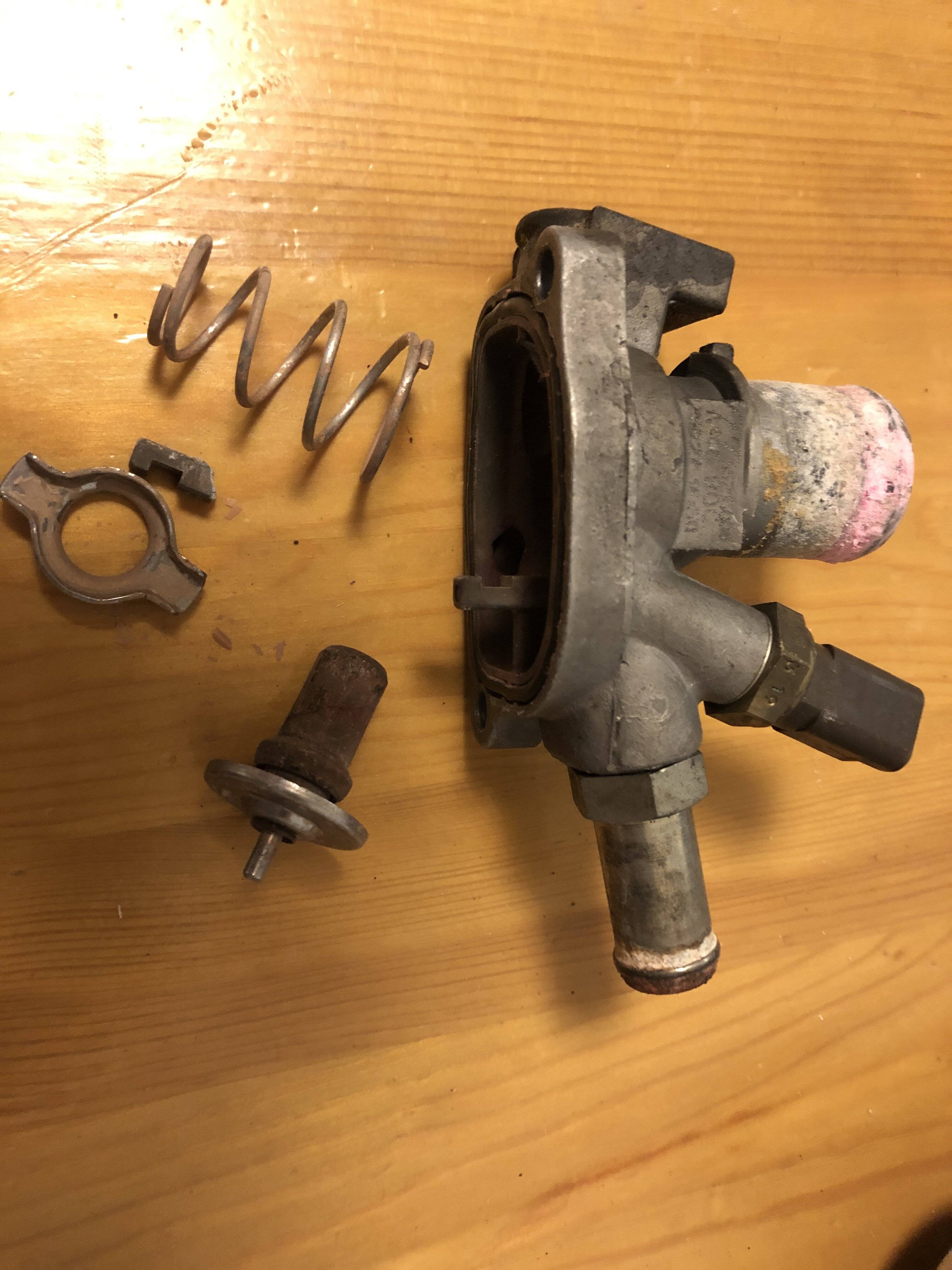

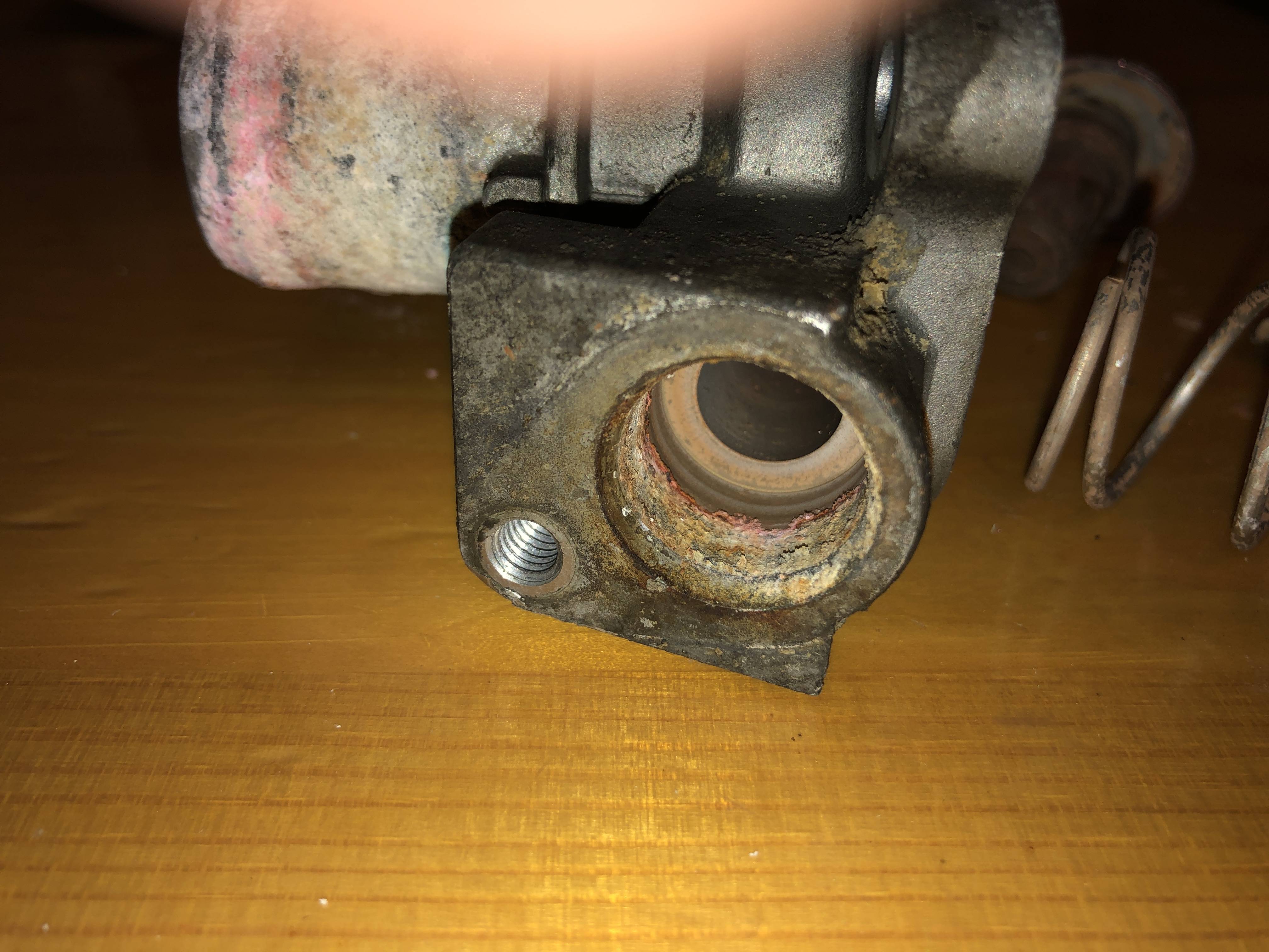

Ci sono alcune differenze, il benzina apre a 80° il diesel apre a 88° quando dovetti acquistarlo vidi su EPER la differenza, altra differenza l'innesto di una tubazione che in alcune motorizzazioni a il classico beccuccio per il tubo e in altre il tubo di sinistra si accoppia tramite un oring con accoppiamento,
Questo era il mio:
La differenza in alcuni casi e proprio quella parte, che con il tempo l'oring tende a perdere qualche goccia saldando le due parti in accoppiamento che tra l'altro è una tubazione rigida che si innesta in quel punto e quindi delicata, io ho optato per un filino di silicone nero tra le parti in modo che sia più facile l'estrazione della parte senza l'ausilio di mazzetta e cacciavite piatto.
Ho tirato le madonne per dividere le parti e nel farlo dovevo stare anche attento alla tubazione rigida connessa, per evitare che con le vibrazioni si danneggiasse..
Questo video rende l'idea del punto e la parte, il termostato è uguale al mio..

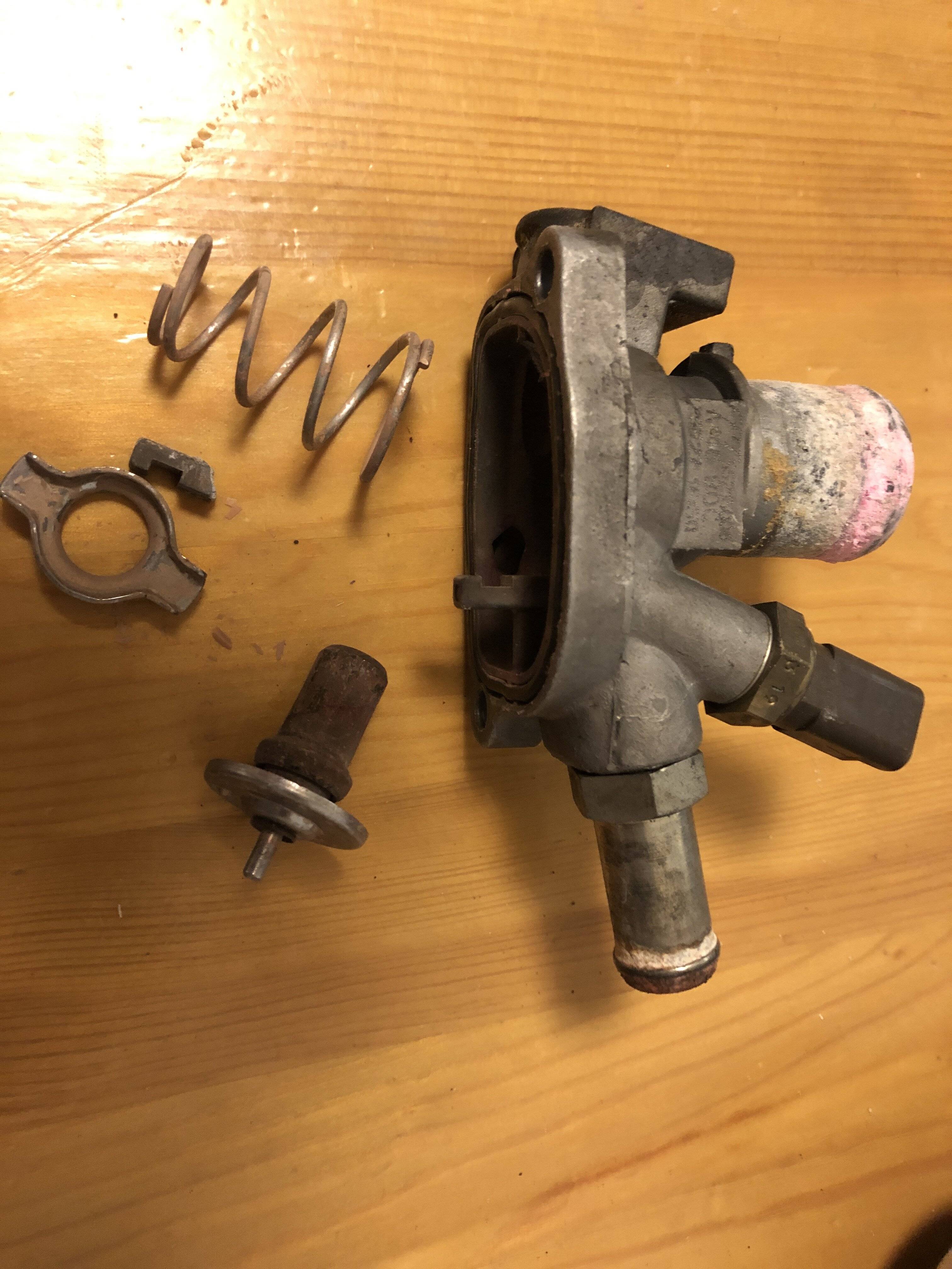

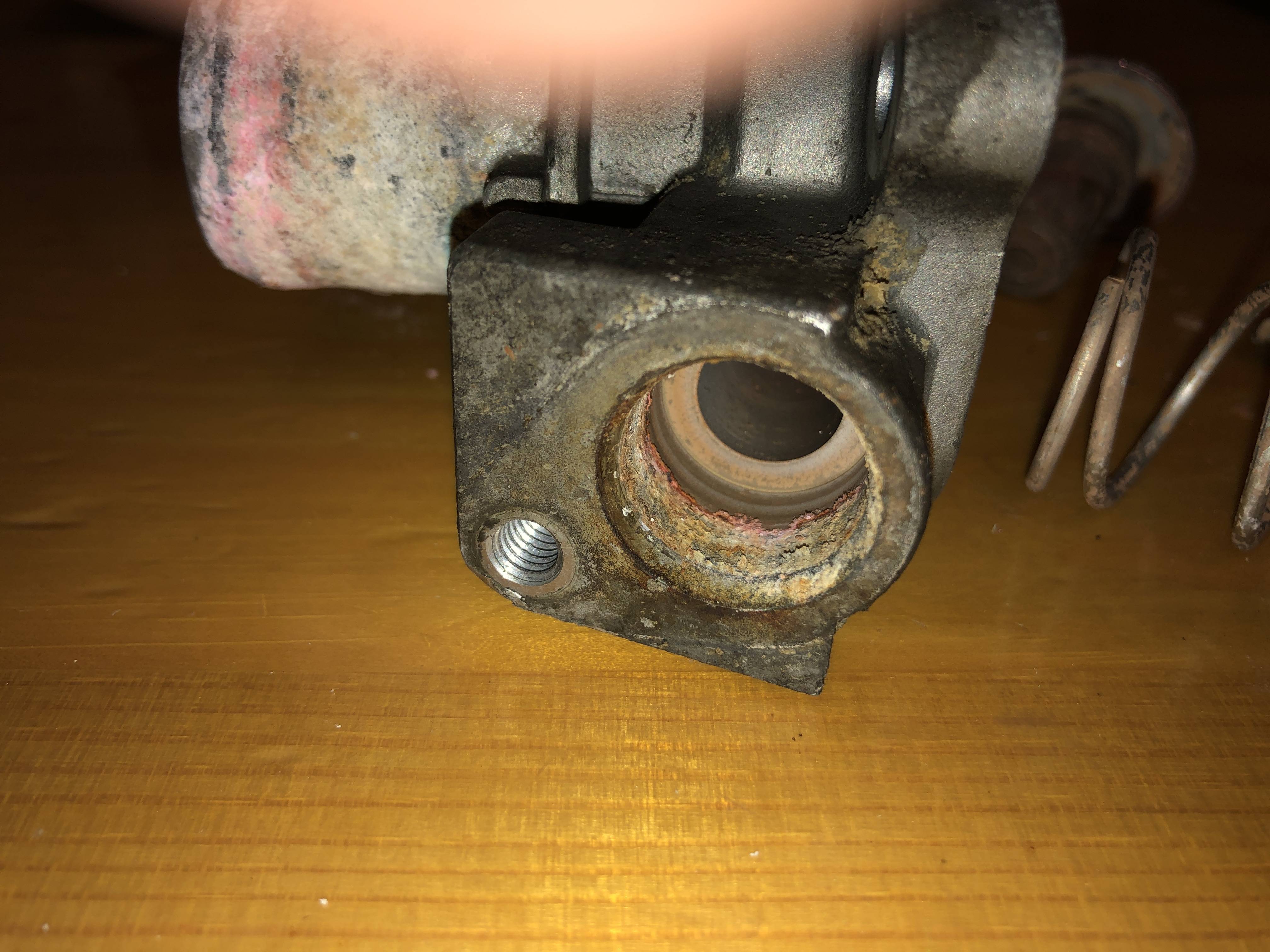

Questo era il mio:
Visualizza allegato 245599
Visualizza allegato 245600
Ti ringrazio, Antonio, del video ero al corrente,
Per quanto riguarda il ricambio, credevo ci fosse qualche differenza sulla temperatura di intervento perché mi ricordavo una discussione nel forum 500X dove un utente insisteva che il T Jett 1.4 lavora a temperatura di 85/88°C
Però, guardando tra tutti i vari fornitori su eBay non davano differenza di compatibilità tra il 120 CV ed il 170 CV (benzina TB) e quasi nessuno lo dava per il 170 MA.
Alla fine mi sono convinto che non c'è differenza tra i 2 modelli (lavorano tutti a 80°C) e anche se alcuni hanno lo spinotto di connessione al termometro con una leggera differenza estetica, dettata probabilmente solo dal costruttore.
L'ho già ordinato, poi quando potrò intervenire (in base alla "clemenza" atmosferica) dirò com'è andata...
Ancora grazie!

Comunque confermo la differenza, relativa alla motorizzazione diesel rispetto al benzina, il benzina 80° il diesel 88°, non ho letto il messaggio prima altrimenti avrei fatto una ricerca su EPER e ti avrei indicato il codice OM, oltre a capire la differenza della temperatura..
Facci sapere..
