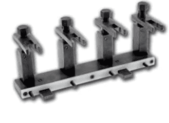

Confermo che è molto ostico se non hai l'attrezzo che mantiene in posizione i piattelli io hai tempi mi feci un arnese copiandolo dall'originale per sistemate il modulo della 500.
Questo è l'attrezzo che serve, ma c'è chi la fatto senza, il pericolo e che si possono danneggiare i bilancieri e i piattelli e qualcuno a fatto toccare le valvole contro i pistoni alla prima accensione facendo seri danni simili a quando si rompe la distribuzione.
Ma tutto questo tempo scommetto che l'hanno perso in quanto avranno avuto il mio stesso problema con errore annesso, dubito per il montaggio, quando lo fatto io per la prima volta abbiamo solo seguito il manuale d'officina e in mezza giornata il veicolo era già circolante con birretta annessa e qualche barzelletta tra amici, del resto avevo postato un video non ricordo se qui di un ragazzo che ha fatto la sostituzione del modulo su una Mito QV. a parte che gli è rimasto in mano un bullone mentre serrava e a dovuto smanettare per tirarlo via, non mi sembra che ci abbia messo settimane ma qualche ora..
Su forum americano leggo che alcuni con problematica simile alle vostre non di elettronica ma meccanica del modulo stesso, se preso in tempo hanno spiegato che il filetto della pompetta o si rovina facendo sganciare dalla sede la pompetta o si allenta e con il tempo si rompe.
Nel caso che si sia solo allentato hanno adottato un frena filetti di quelli che si usano per i cuscinetti a tenuta permanente e in altri casi non ho capito bene rettificano la parte filettando il tutto, o sostituzione del bilanciere in caso di rottura che tra l'altro ho visto che è possibile acquistare anche su autodoc..
Sarebbe molto interessante ispezionare il tuo quello che hai conservato, prova a muovere i vari elementi e verifica se effettivamente c'è qualche componente rotto o lento, certo può anche capitare che le bobine del modulo stesso hanno problemi e quelle non di certo si trovano in giro..
La tua ipotesi non l'escludo è una procedura che si fa sia alla sostituzione modulo e anche al cambio olio motore, anche se in quest'ultimo caso
è semplicemente consigliato e non è d'obbligo in quanto la centralina lo fa in automatico, in fatti prima nelle diagnosi non era presente la voce ora in quasi tutte e presente in quanto se hai un problema come il mio la prima cosa prima di smontare il modulo e sostituirlo e fare questa procedura, e ripeto non è la prima volta e non sarà l'ultima con l'unica accortezza che dove vedo centralina come la mia lascio stare e faccio altro..
