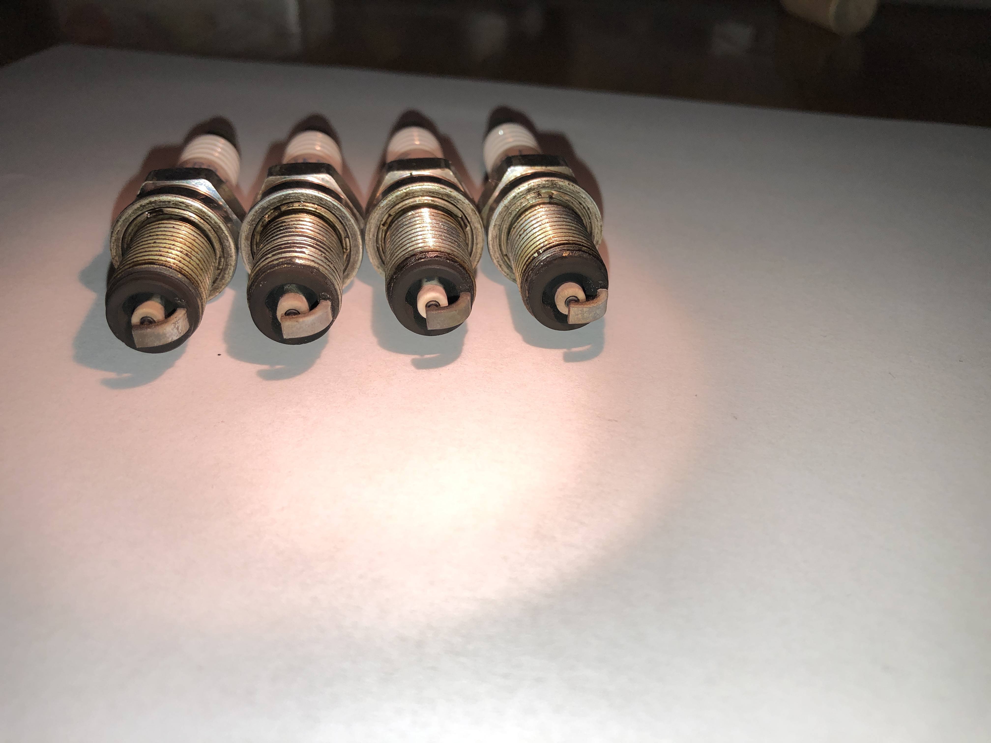

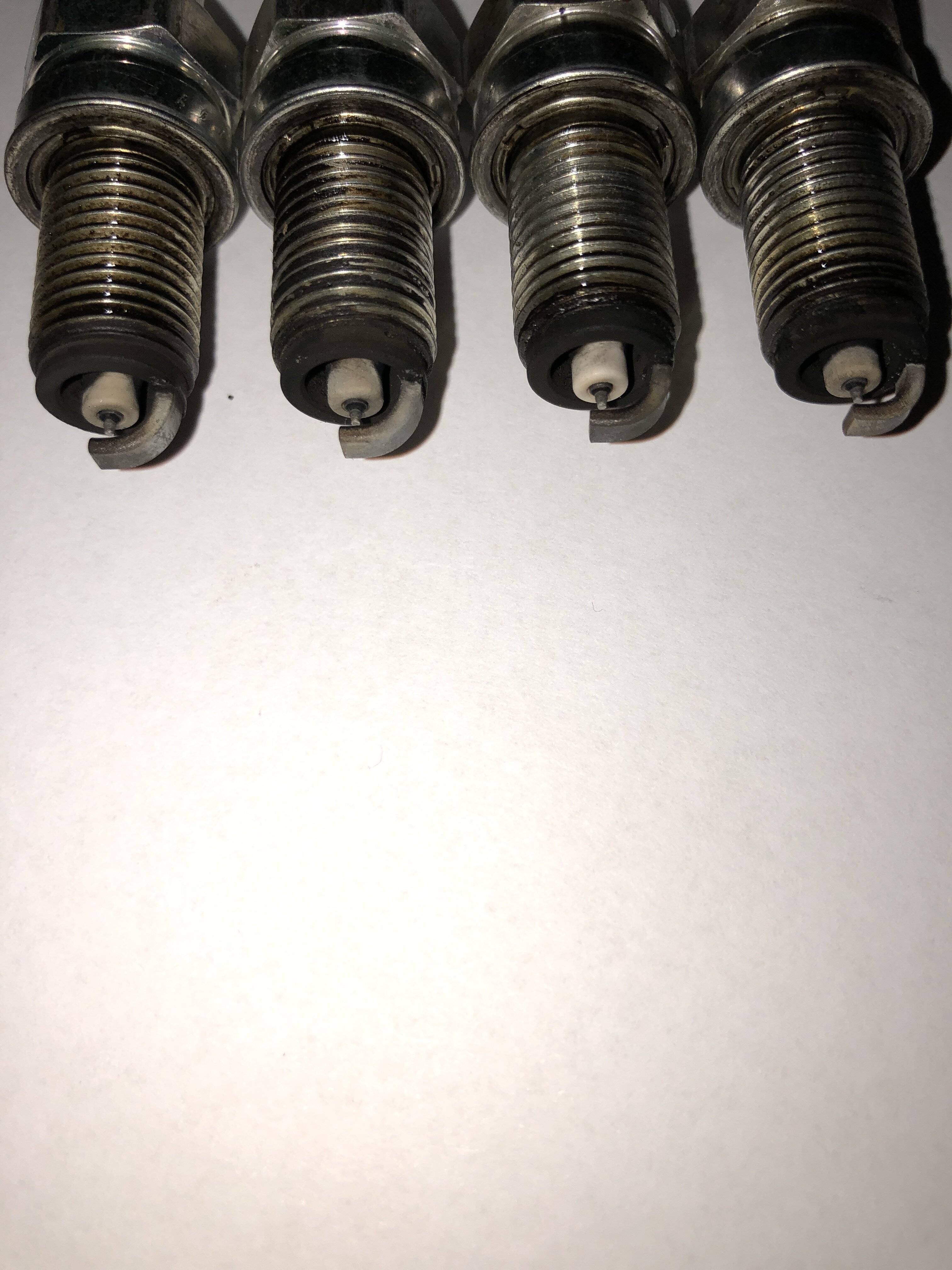

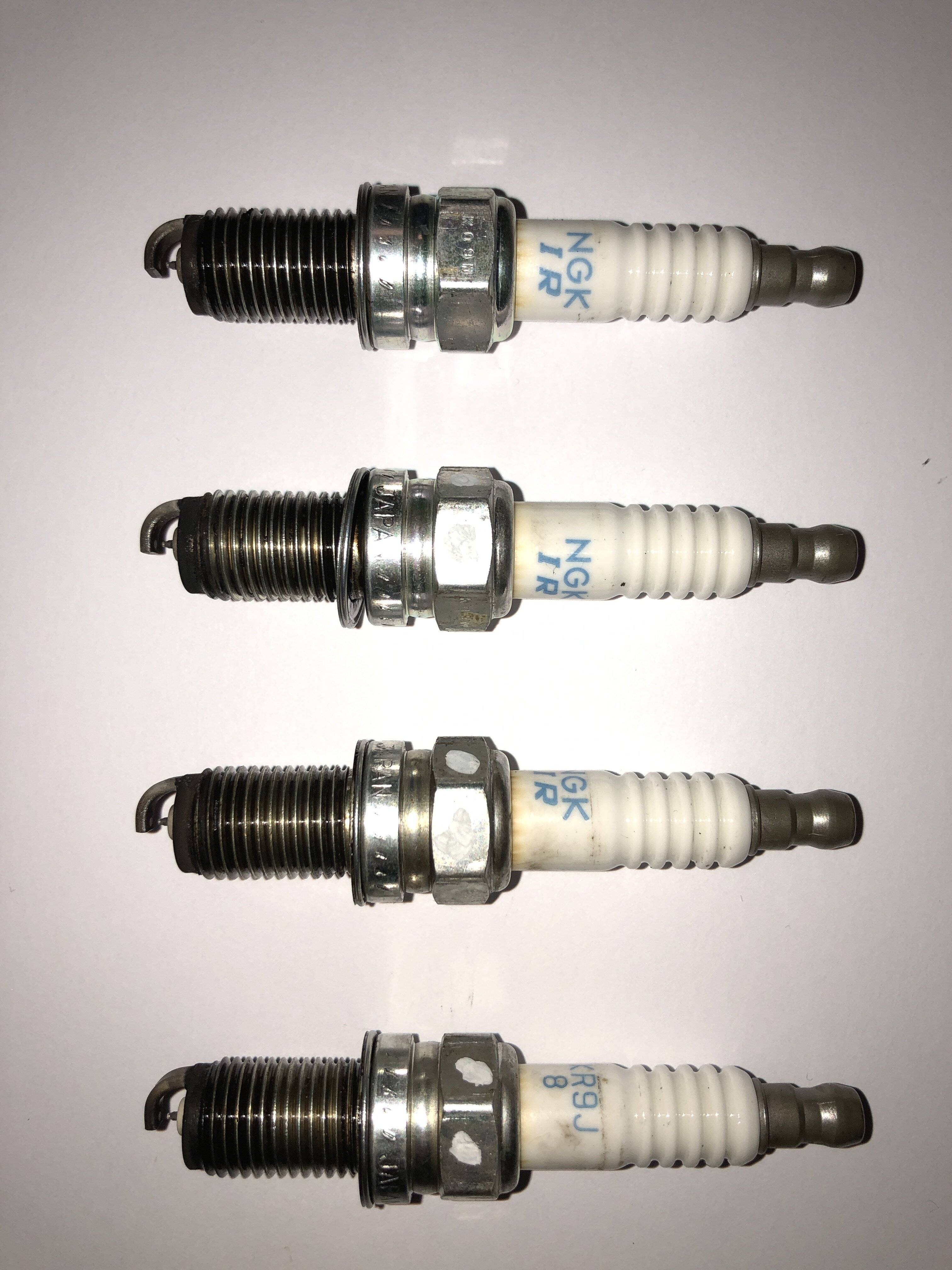

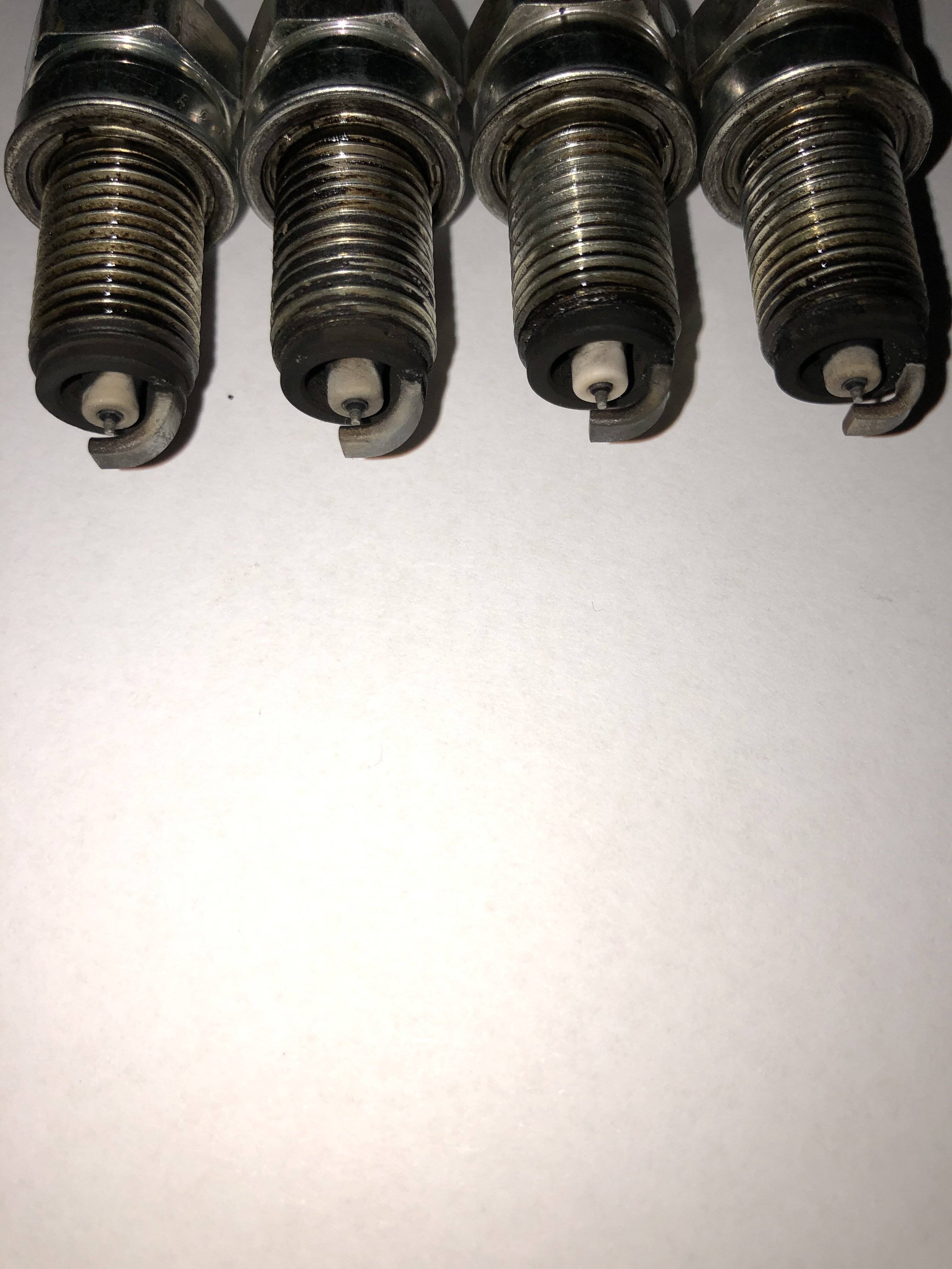

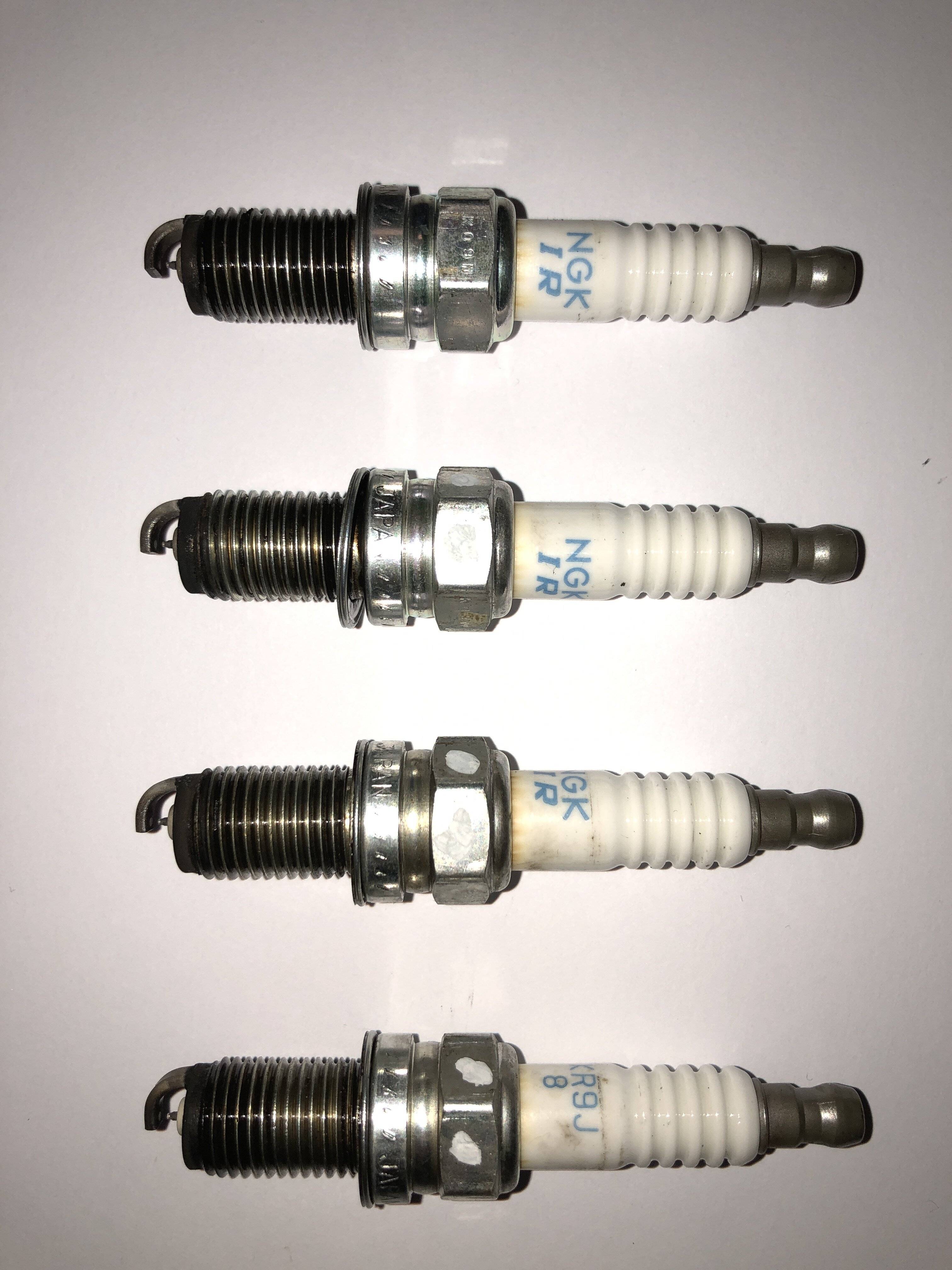

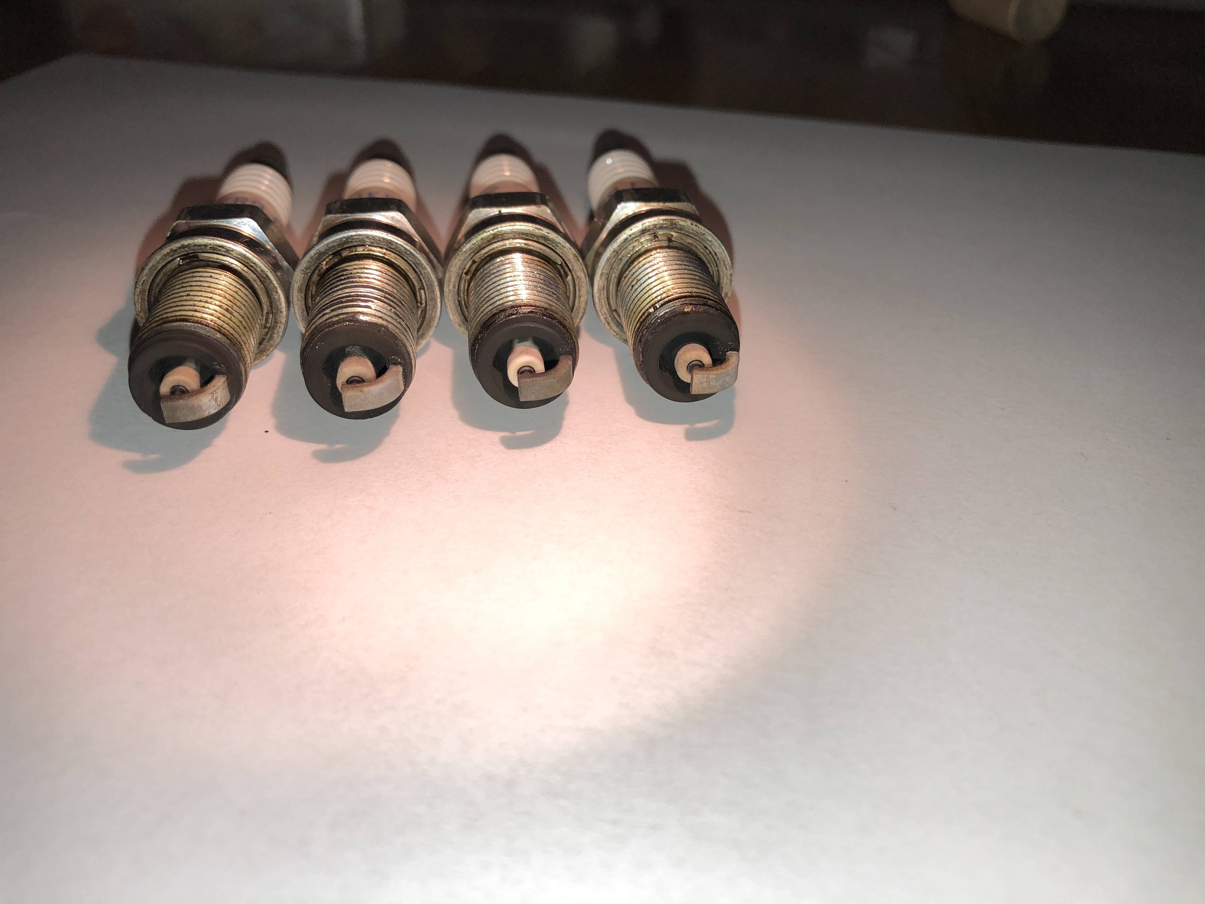

Le candele vecchie con circa 6500 Km.
Colorazione ceramica:
Visualizza allegato 245872
Elettrodo:
Visualizza allegato 245873
Visualizza allegato 245874
Le candele direi nella norma, purtroppo facendo uso cittadino (gravoso) le concio sempre cosi, ma non appena faccio autostrada, extraurbano o più kilometri il colore cambia più sul nocciolino (colore perfetto)..
