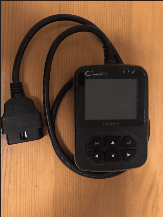

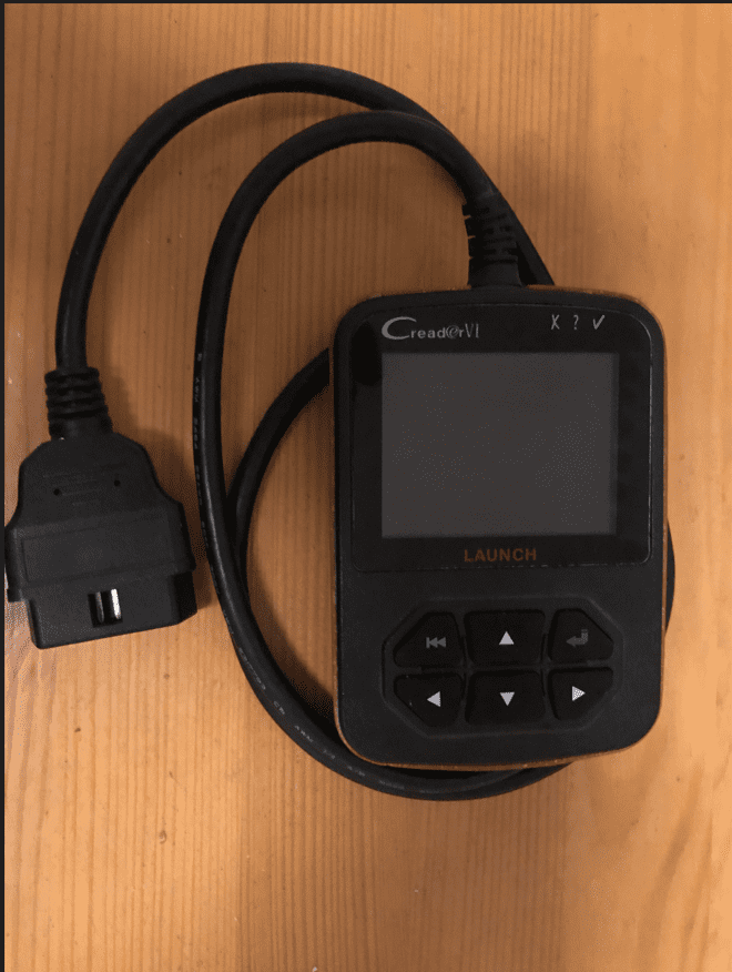

Tutto questo grazie a un vecchio strumento diagnostico da 20 euro che possiedo da 13 anni in un cassetto che in tempi lontani mi servi per un problema simile in una Ypslon dove neanche la casa madre era riuscita a resettare la spia lampeggiante del airbag, causa bug della centralina ma il sistema funzionava regolarmente, questo apparecchio era stato modificato personalmente allo scopo di inibire il bug in centralina inviando un virus da computer opportunamente creato allo scopo.
In mattinata mi si accende in testa l'idea di fare un test con questo strumento sulla mia centralina, anche se sinceramente non ci speravo funzionasse visto che lo strumento è molto obsoleto.
Risultato positivo ha inibito la spia MIL e resettato l errore con successo, avvio la macchina tutto regolare start e stop funzionante da subito nessun errore in centralina, felice come una pasqua ma non ancora soddisfatto, volevo vederci chiaro.
