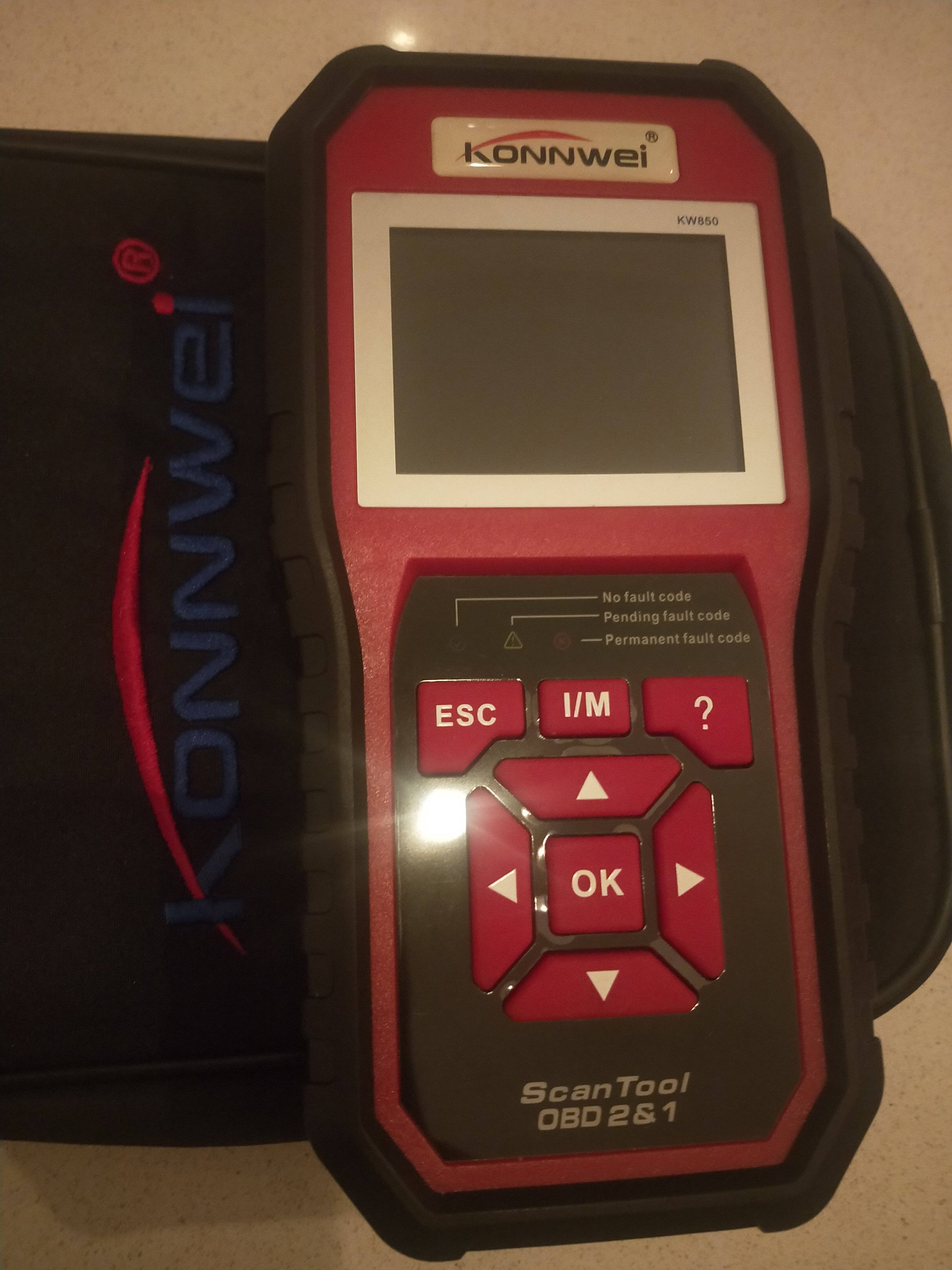

Posso solo dire che se non viene collegato il connettore che segnala/monitorizza la pressione della turbina, posto all'interno del tubo/raccordo in plastica che va a collegarsi al collettore di aspirazione, quando si ricollega la batteria e si mette in moto, il totalizzatore dei km sul cruscotto lampeggia e si accende avaria motore...
Rimontato il tutto, ho collegato il Konnwei per monitorare la temperatura, e posso dire che fino a circa 65 °C la lancetta segna correttamente, ma da lì in poi rimane fissa su 90°C.
La valvola termostatica apre a 82 (o per meglio dire non sale oltre 82 in condizioni di marcia non gravose)
Parcheggiato a motore caldo in moto (temperatura esterna 7 °C) e abitacolo freddo, acceso la ventilazione al max con termostato ambiente a 30 °C) in 5 minuti la temperatura del motore /liquido refrigerante è scesa fino a 68 °C e la lancetta si è abbassata di pochissimo (un paio di mm)
Insomma, per funzionare, funziona, ma non ho capito cosa abbia causato, per.giorni, il mancato funzionamento (o malfunzionamento) della valvola termostatica.
Sempre con il Konnwei collegato, dopo un giretto di una trentina di cm, ad andatura tranquilla (ma in "D") improvvisamente si è accesa avaria motore ma senza dare il minimo disturbo al motore , che girava, ed ha continuato a girare, bello rotondo.
Solito P 1061, nient'altro.
Non vedo l'ora di attivare il nuovo acquisto, almeno potrò cercare le possibili cause.
Ho un sospetto sul sensore pressione olio che porta il segnale della pressione del modulo MA; se lui da i numeri, potrebbe interferire sulla lettura dei parametri di funzionamento del modulo? Chissà...
Non vedo l'ora di provarlo.
Normale che si attivi la spia motore, strano che lampeggino i kilometri questo non dovrebbe farlo per un sensore scollegato.
Immagino dopo la connessione del senso re tutto OK? non lampeggiano più i kilometri?
Ti da solo questo codice P1061?, prova con lo strumento nuovo e verifica se insieme al codice esce fuori un trattino - e un altro numero a 2 cifre,
esempio: P1061-71.. è sempre relativo all'attuatore del modulo
Potrebbe..
Devi indagare meglio la causa..

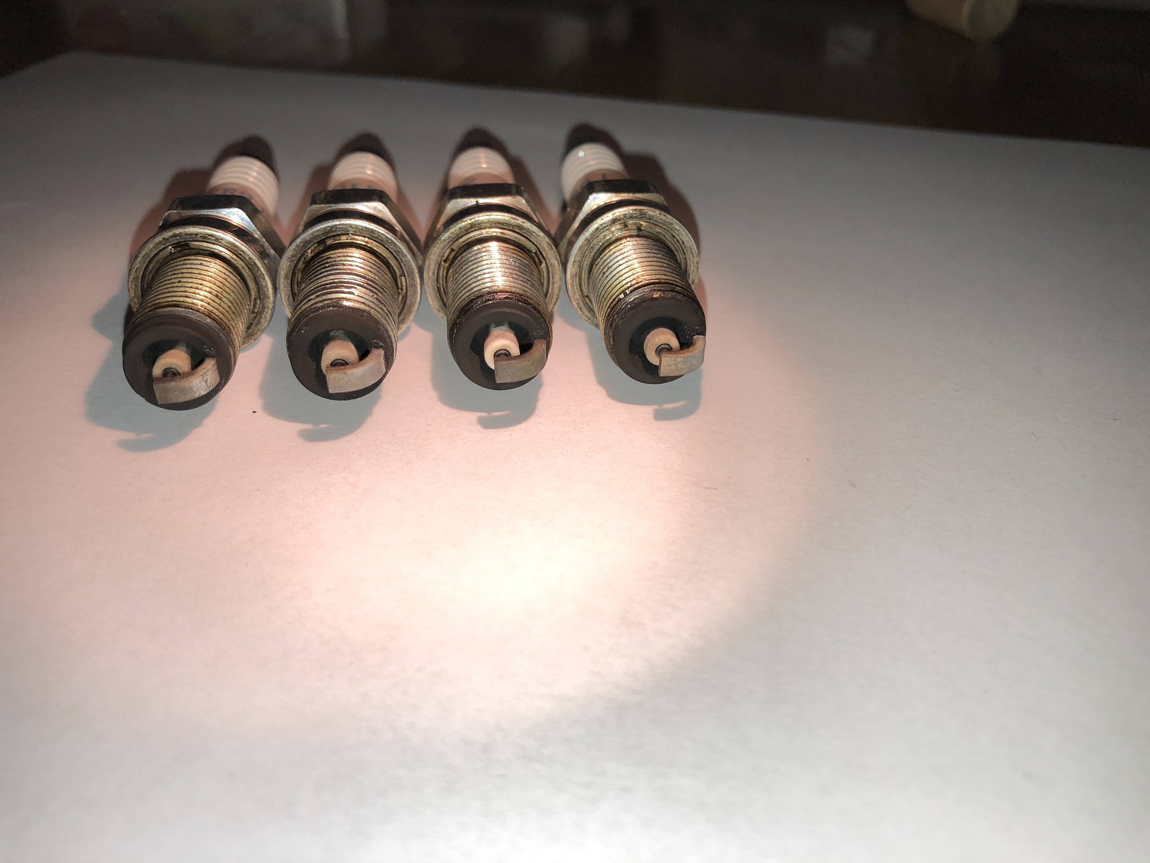

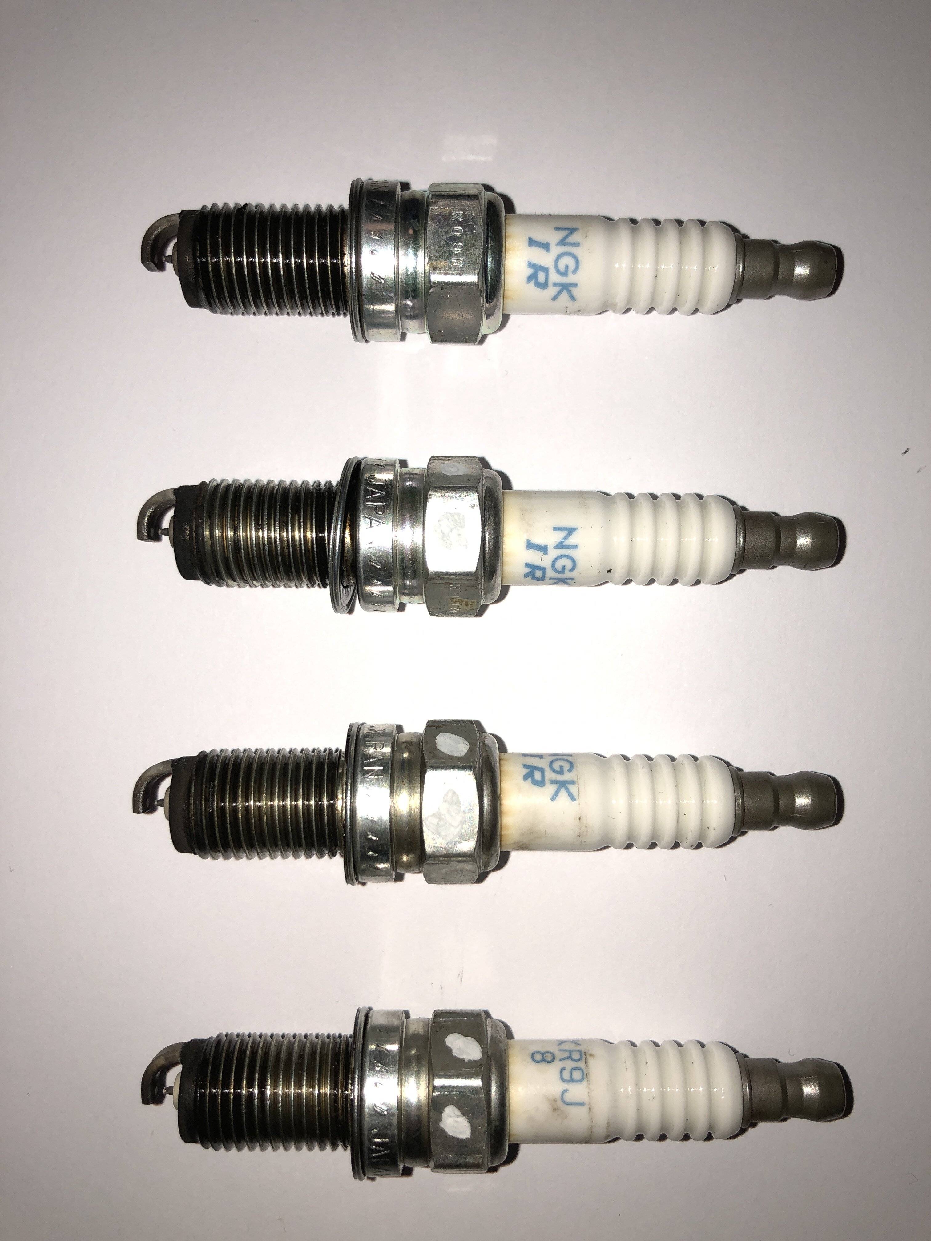

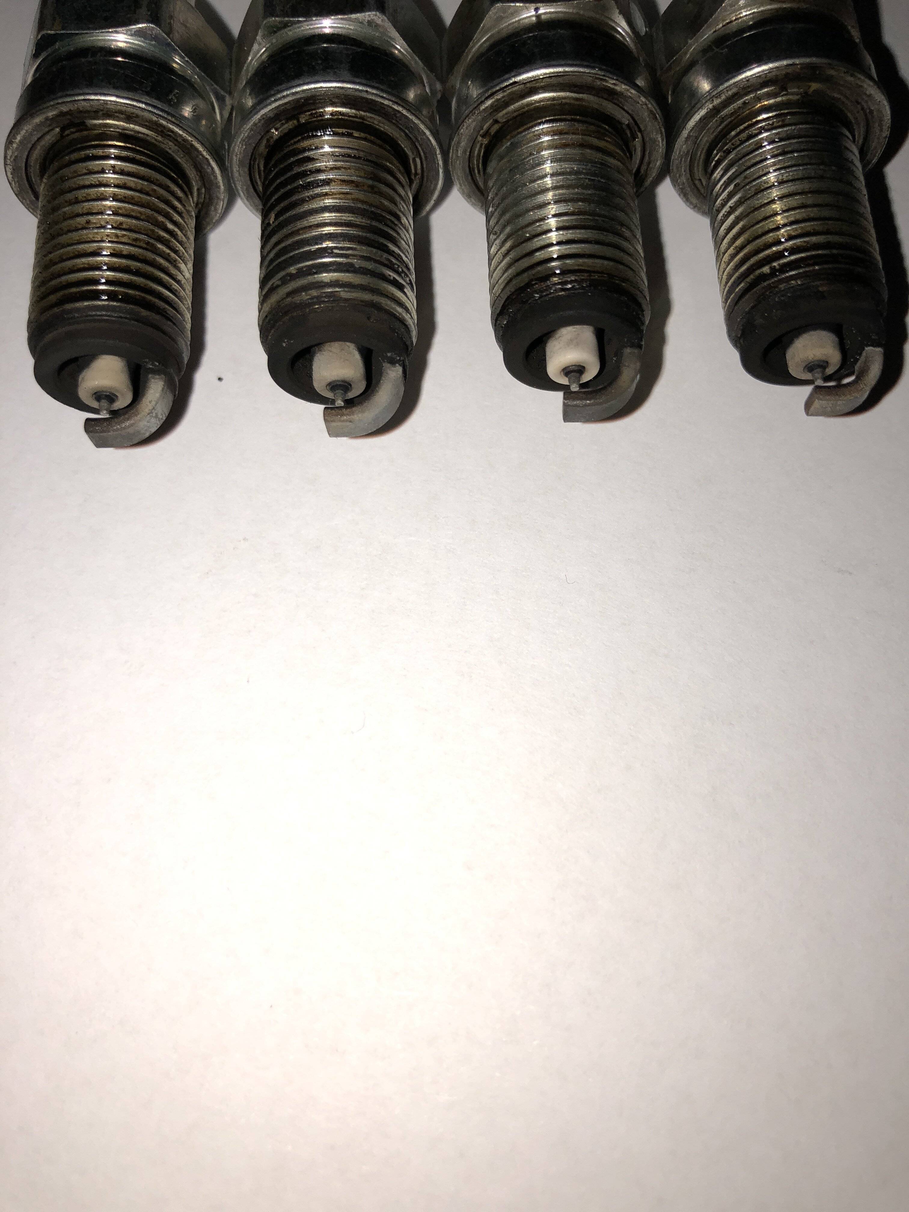

Aggiornamento..
Sabato sostituisco candele e bobine, a una prima accensione a motore freddo noto da subito che fa meno condensa dallo scarico che prima faceva fino al raggiungimento della temperatura di 90° buono, noto anche che a motore freddo e più fluido rispetto a prima che borbottava leggermente ora va meglio.
A un controllo della camera di scoppio (celo del pistone) ho notato dei residui carboniosi in tutti e quattro i cilindri, cosa che non avevo mai notato prima che era color alluminio, qualcosa è cambiato nella carburazione, magari le bobine vecchie non generavano la corrente giusta ingrassando il carburante, questo lo deduco anche dal fatto che fa meno condensa dallo scarico con temperature basse rispetto a prima che avevo la nuvoletta in stile (Gargamella ).
A sto punto spero non sia l'additivo che ho messo quest'estate nel carburante che generalmente metto sempre quando affronto un viaggio lungo, magari a sgrassato troppo e mi ha zozzatto tutto o a fatto qualcosa sugli iniettori che magari ora non nebulizzano correttamente ingrassando la carburazione. Vedremo nei prossimi giorni se cambia qualcosa con le bobine nuove magari era questo il problema.
Le candele vecchie con circa 6500 Km.
Colorazione ceramica:
Elettrodo:
Le candele direi nella norma, purtroppo facendo uso cittadino (gravoso) le concio sempre cosi, ma non appena faccio autostrada, extraurbano o più kilometri il colore cambia più sul nocciolino (colore perfetto)..
Tutto ok sia sabato che domenica, ma magicamente al terzo giorno dopo aver messo meni come di consueto stamattina alla prima accensione i primi 5 secondi tutto regolare, poi va a 3 cilindri ma non attendo che si attivino spie, spengo e riaccendo tutto regolare come se non fosse successo niente, con una novità niente fumo dallo scarico, ne bianco ne blu niente condensa..
Vedremo nei prossimi giorni come si comporta con le bobine nuove.

Nella valvola termostatica c'è una cera che si dilata con il calore è quella che fa aprire e chiudere la valvola in base alla temperatura, non si vede in quanto è contenuta nel barilotto rotondo..
Non fidarti dell'indicatore sul cruscotto, nella mia quando il motore arriva a 73C° sul cruscotto è già a 90°.
Utilizza il nuovo strumento vedrai che avrai i dati più corretti..
Potrebbe..

Riguardo al sensore scollegato, riscontrato il messaggio e visto il contakm lampeggiante, ho staccato la batteria, ricollegato il sensore, resettato l'errore ed è tornato subito a posto.
In questa macchina l'unico messaggio di errore che compare è sempre e solo P1061...
Ho bisogno di una giornata vuota da impegni per attivare e provare il nuovo dispositivo (non sono un programmatore, anzi... sono parecchio asino con i sistemi informatici!)
Grazie, comunque, per le dritte!
