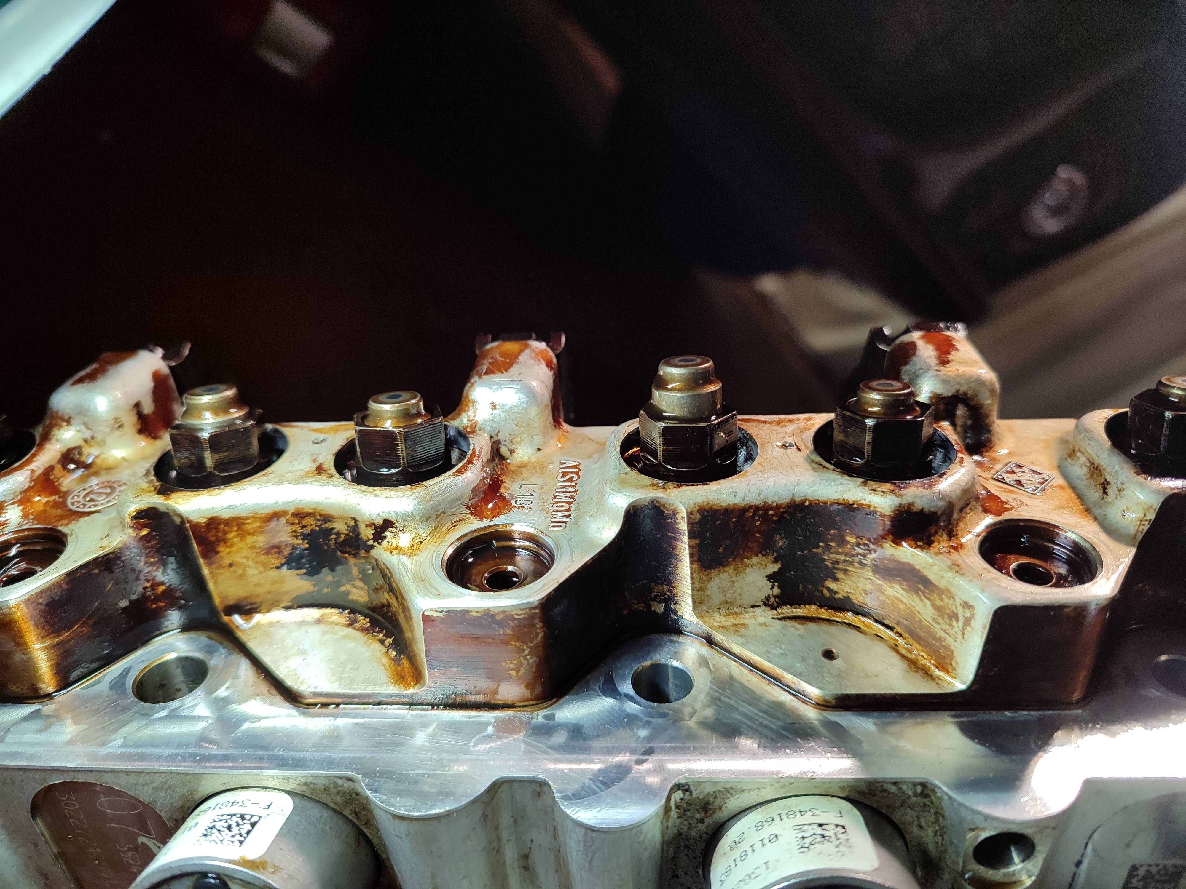

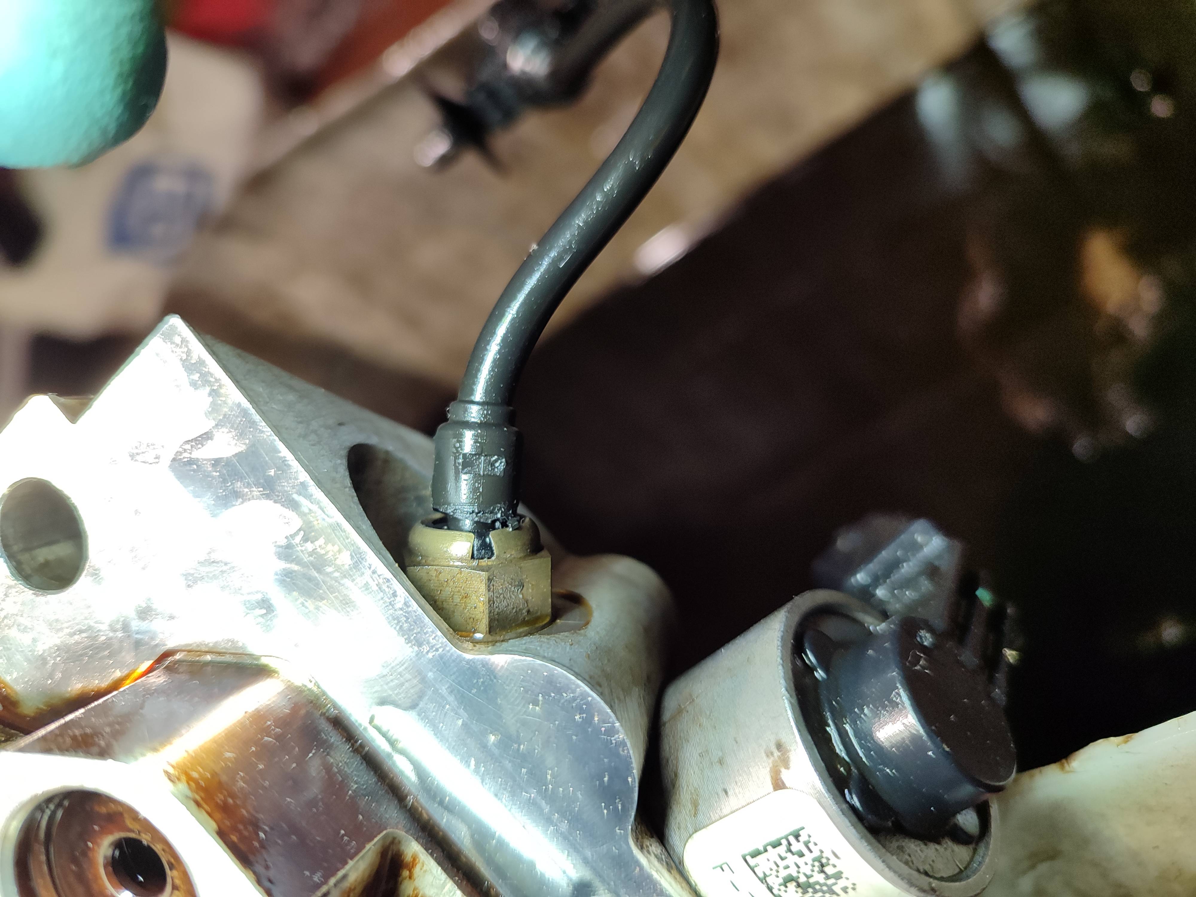

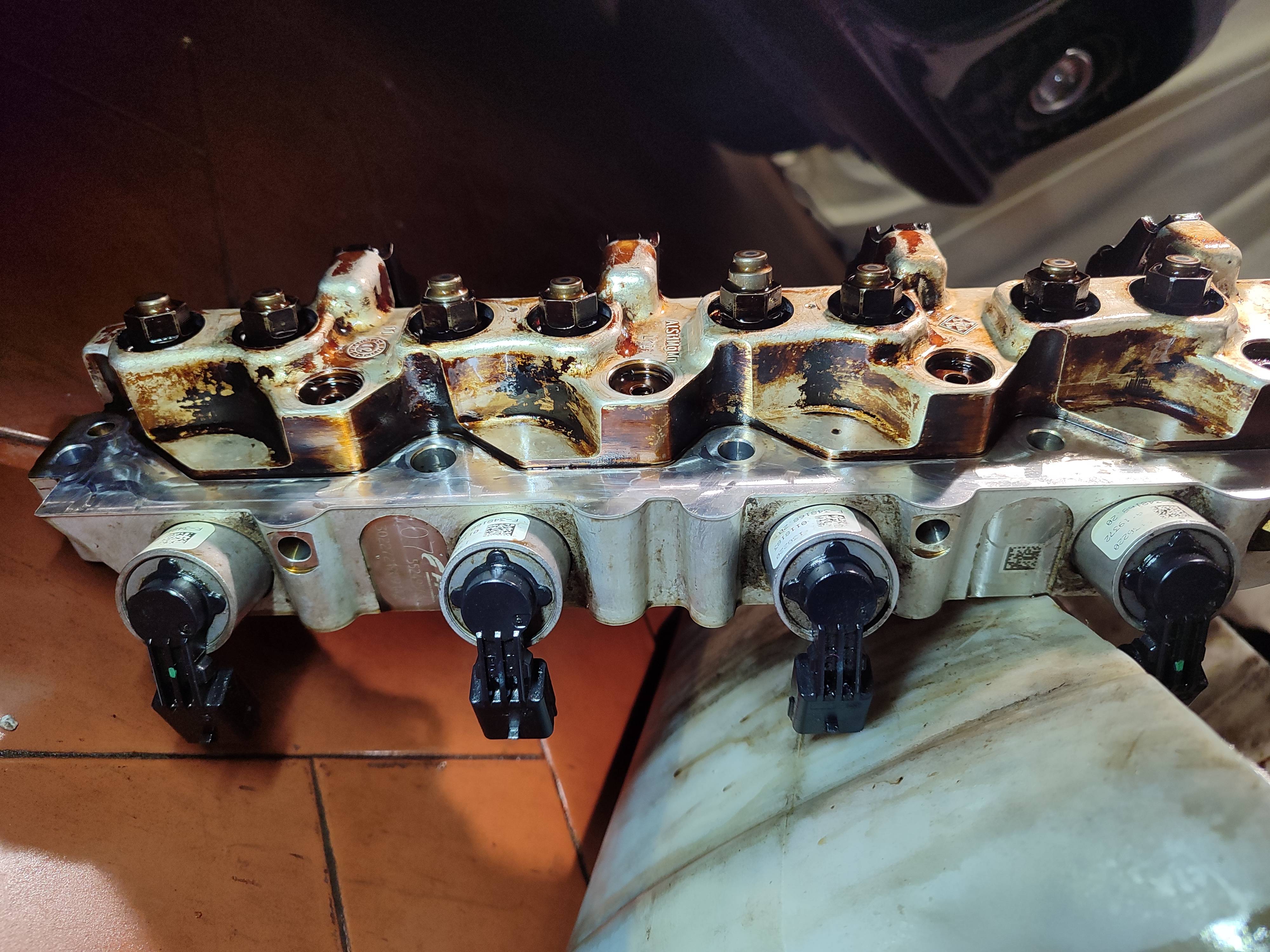

Ciao iannino, ho smontato il modulo, per il momento non ho voluto aprirlo ho provato a pulire esteriormente e dal foro da dove arriva l'olio con wd40 e soffiato è uscito molto olio denso e ho visto che ora gli 8 pistoncini sotto muovono bene su e giù, apparte uno che sembra che una molla le faccia fare resistenza e come da foto anche capovolto non scende, può essere morchia interna? Poi ho fatto caso al cavo del sensore, mi sembra solo il rivestimento secco cosa dici tu? Ti allego le foto speremmu ben si dice a zena

Comunque prima di smontarlo ho verificato dopo un giorno di inutilizzo che dal forellino di riempimento non si era scaricato il modulo quindi tenuta la fa , invece prima di pulire e soffiare ho notato che i pistoncini sotto erano tutti duri e muovevano a fatica, ora muovono tutti bene apparte quello come da foto che muove e sale e scende ma è più duro e non torna del tutto fa proprio un effetto molla, per il resto i pompanti sui bilancieri hanno tutti lo stesso gioco ma magari controllo il serraggio, ti chiedo solo per controllare il pistoncino che è rimasto più duro basta svitare il perno e viene via tutto?
OK, non aprirlo, ma quel pistoncino potresti tirare giù tutto il cilindretto svitandolo così fai uscire pistoncino, molla e l'altro pistoncino che c'è dietro e verifichi se sotto (dove è avvitato) ci sono sostanze solide. Sia io che Antonio156alfa ci abbiamo trovato un granellino sferico più piccolo di un chicco di riso.
Per il cavo, sembra che sia marcito il rinforzo in gomma, al momento non mi sembra ci sia.da.preoccuparsi
Si, il perno con l'esagono, in realtà è il cilindro, dove dentro si trova un piccolo anello di sezione tonda, messo dal lato rivolto all'esterno,
Il suo scopo è di non fare "cadere" il pistoncino (in realtà se ricordo bene il pistoncino in realtà è in 2 pezzi, uno cavo che contiene una molla "leggera", e uno "pieno")
Non sempre è possibile sfilare il pistoncino ma, in genere, se lo si scuote un poco, e lo si inclina lateralmente, può uscire senza svitare il cilindretto, altrettanto, anche re infilarlo è fattibile.
Ma se si vuole fare pulizia è meglio togliere tutto l'insieme svitando il cilindretto.

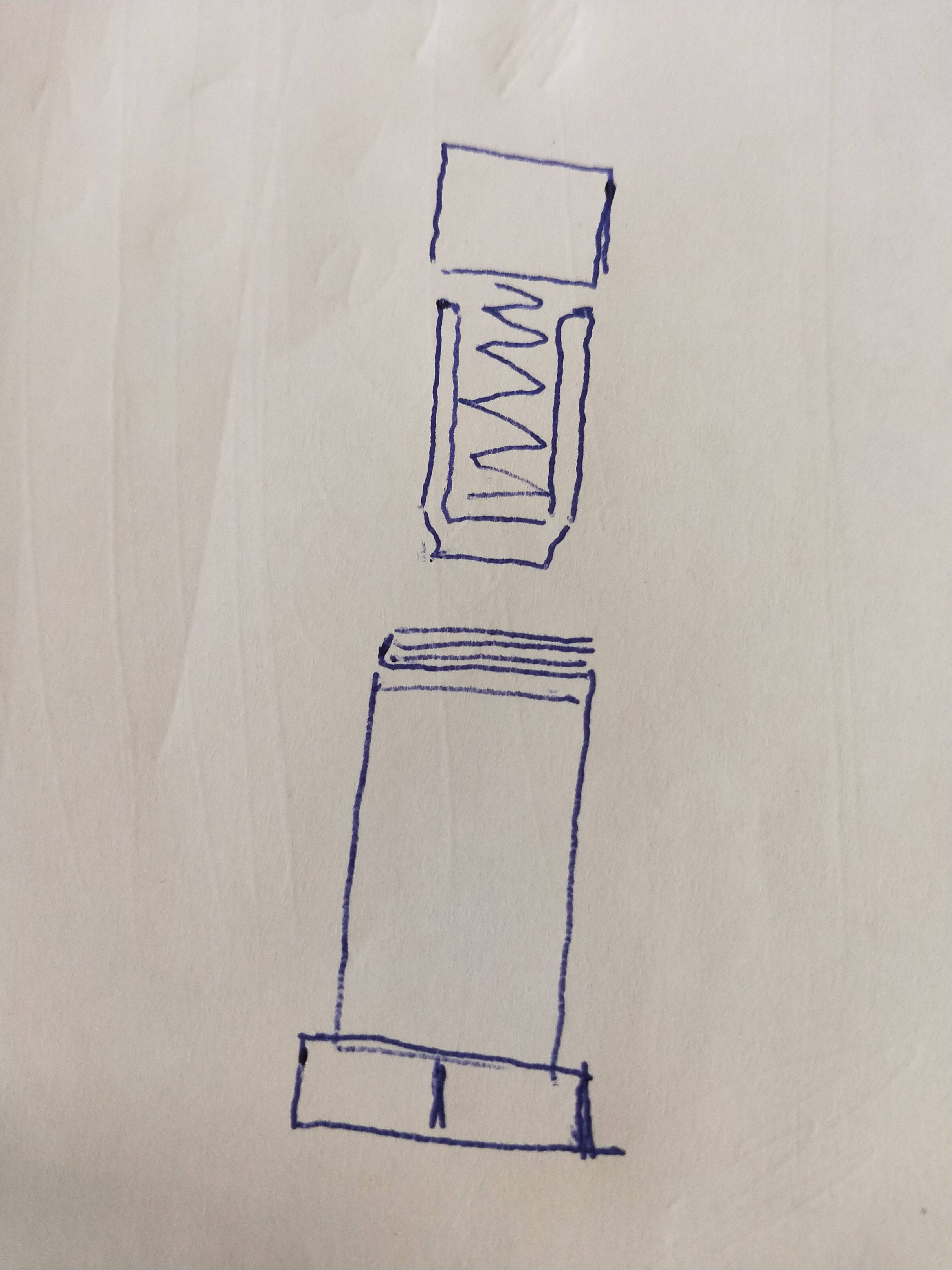

Ho smontato il pistoncino incriminato e paragonandolo con uno a fianco che non ha il problema, sembra che si sia sganciato qualcosa all'interno perché fa un effetto molla se premo i due punti esterni, all'interno c'è un fermo che blocca la molla?
#289
No, la molla è contenuta nel pistoncino, piuttosto la molla può essere uscita dall alloggiamento nel pistoncino e sforza coro il bordo
E riesco a reinserirla ? Perché provando a smontare si stacca la boccoletta ma non esce altro non vedo Fermi
