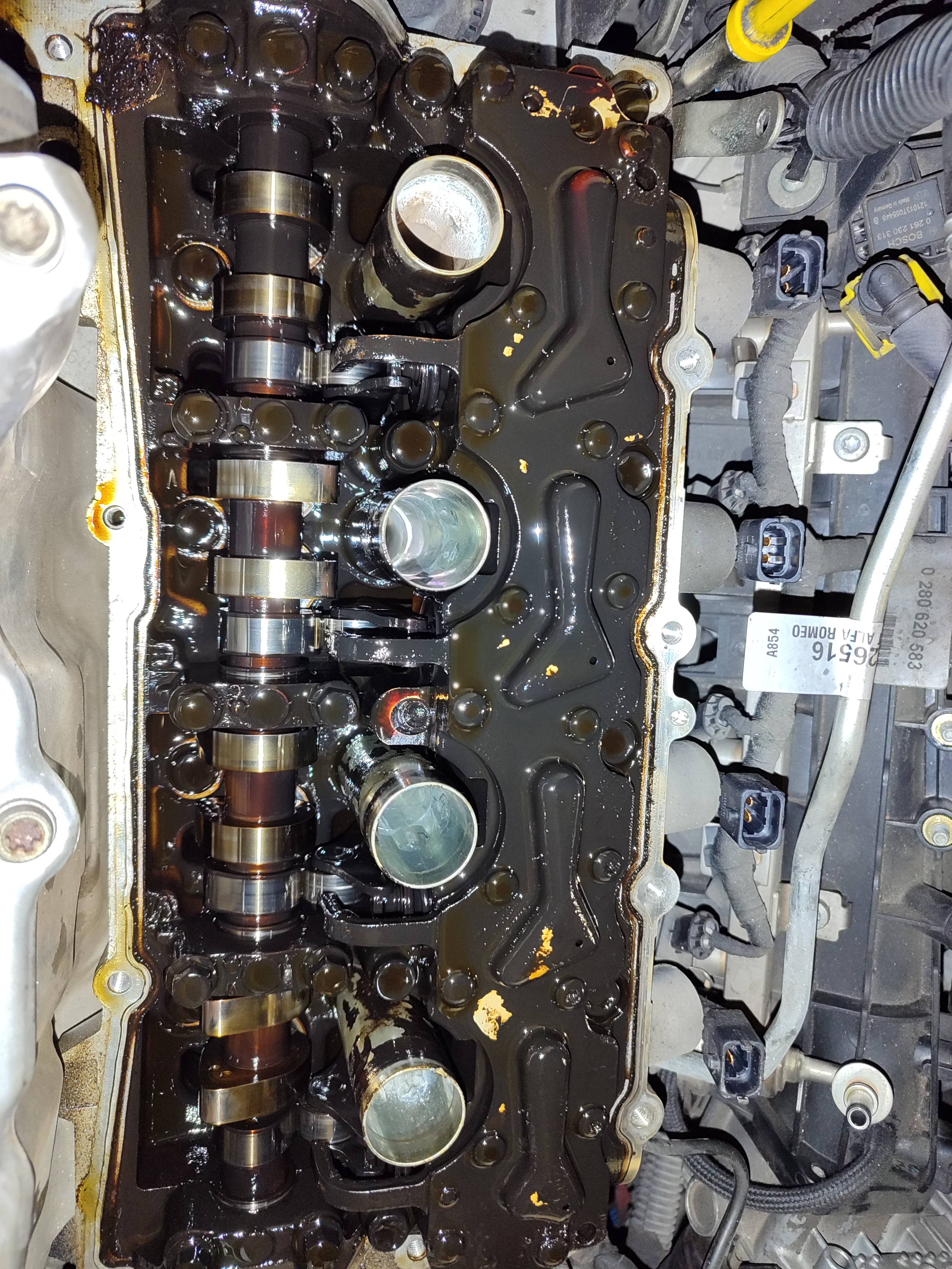

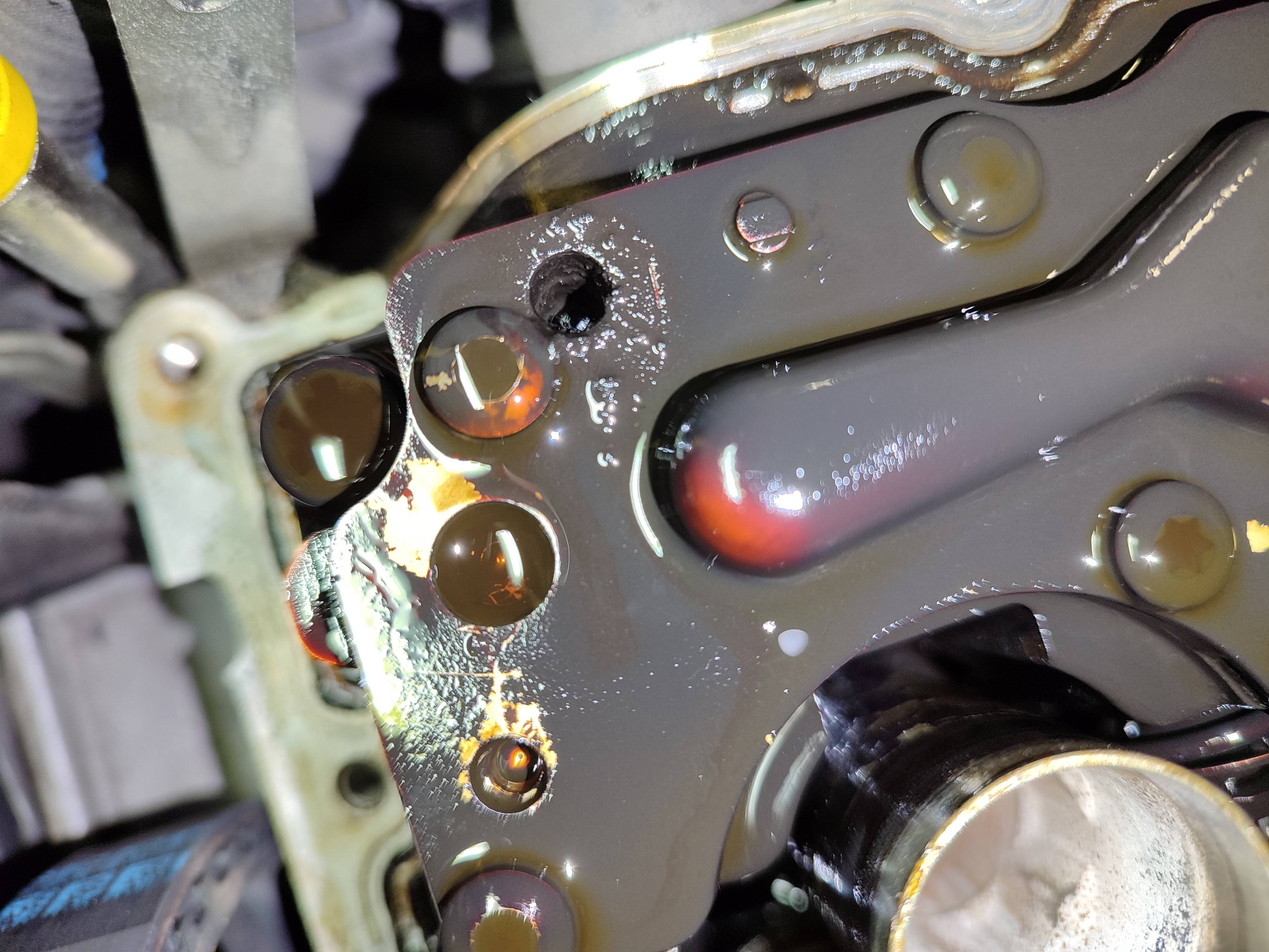

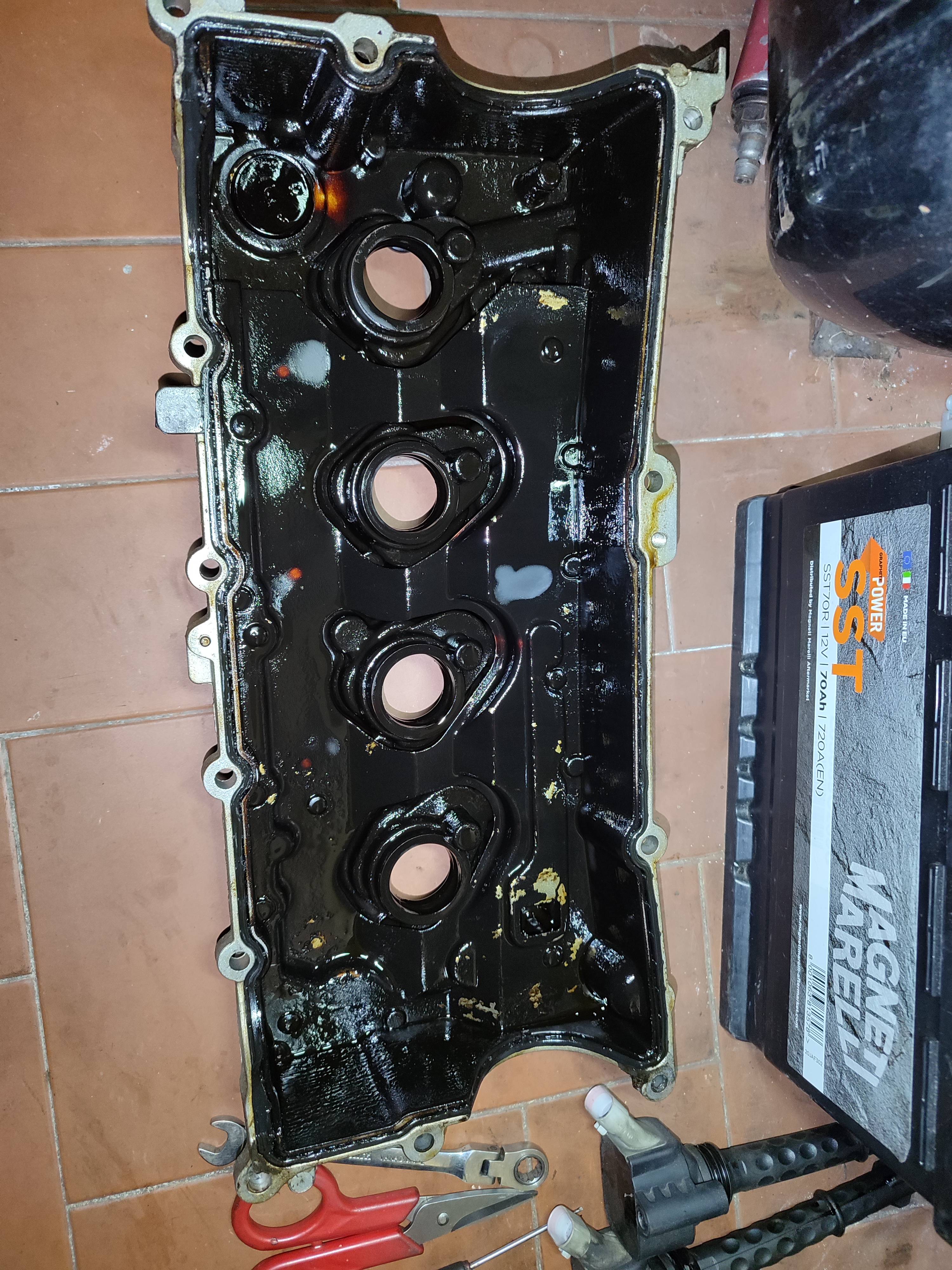

Caro iannino stasera ho deciso di tirare giù coperchio e vedere se vedevo qualcosa,ecco qua la situazione che ho trovato, ex proprietario probabilmente manutenzione molto male, anche se tagliandi certificati, ho provato ba fare una cosa, ho fatto girare il motore a mano e mentre ogni pistoncino va a aprire e chiudere le valvole di aspirazione ho notato che dai forellini superiori esce olio solo fino al terzo cilindro, il quarto non butta fuori olio, ho paura che all'interno ci sia una morchia esagerata che scaldando piano piano l'olio circoli ma a freddo è ostruito è ha difficoltà
