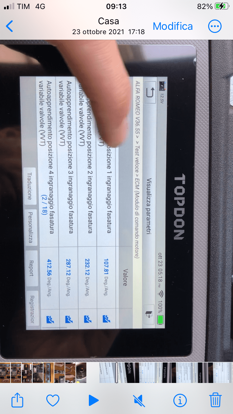

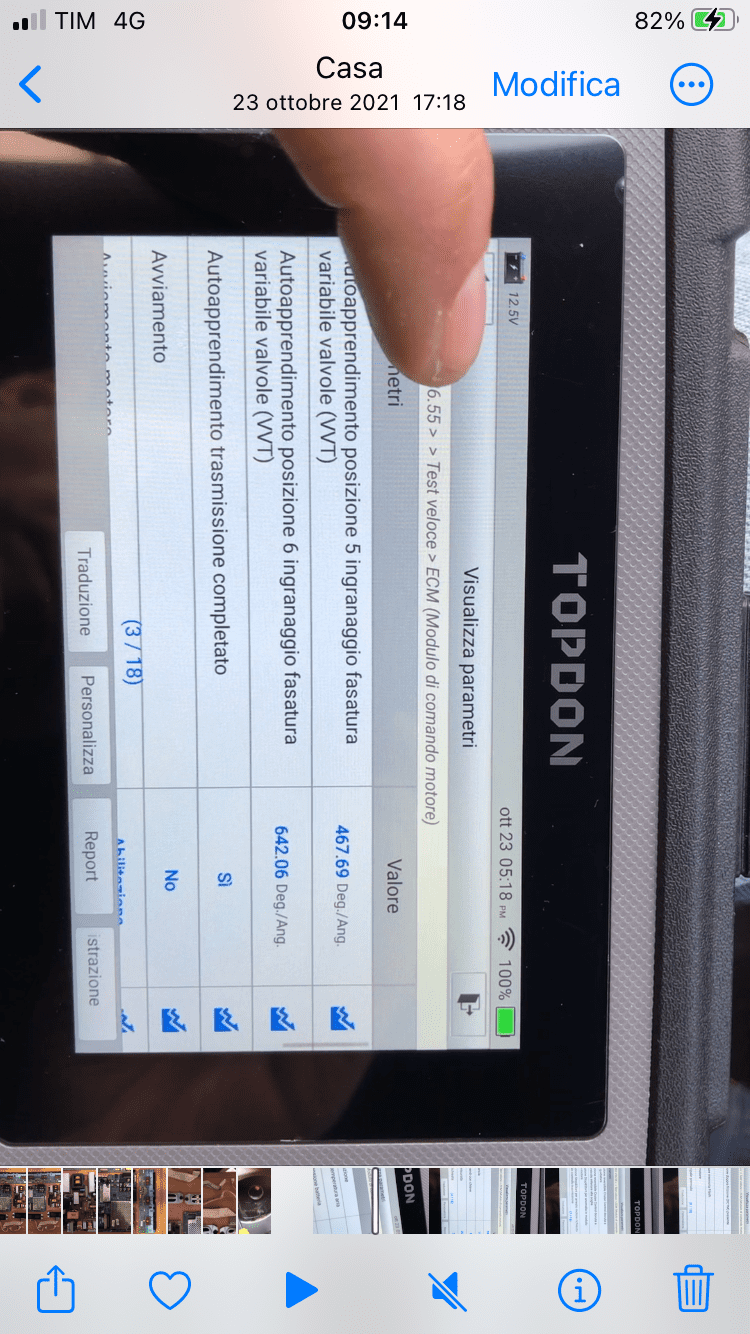

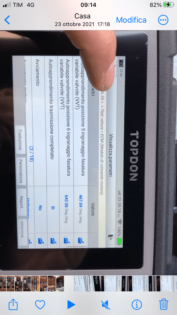

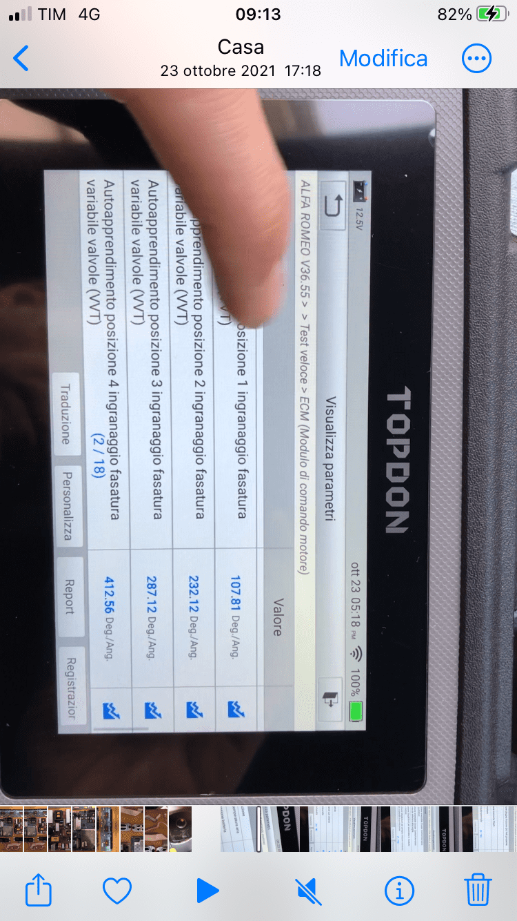

E' sarebbe interessante fare una diagnosi in marcia in modalità parametri controllando l'alzata delle valvole nel momento in cui avviene l'anomalia.
Questo è un controllo che faccio quando cambio olio motore o la cinghia di distribuzione, prima e dopo l'intervento:
Visualizza allegato 242790
Visualizza allegato 242791
