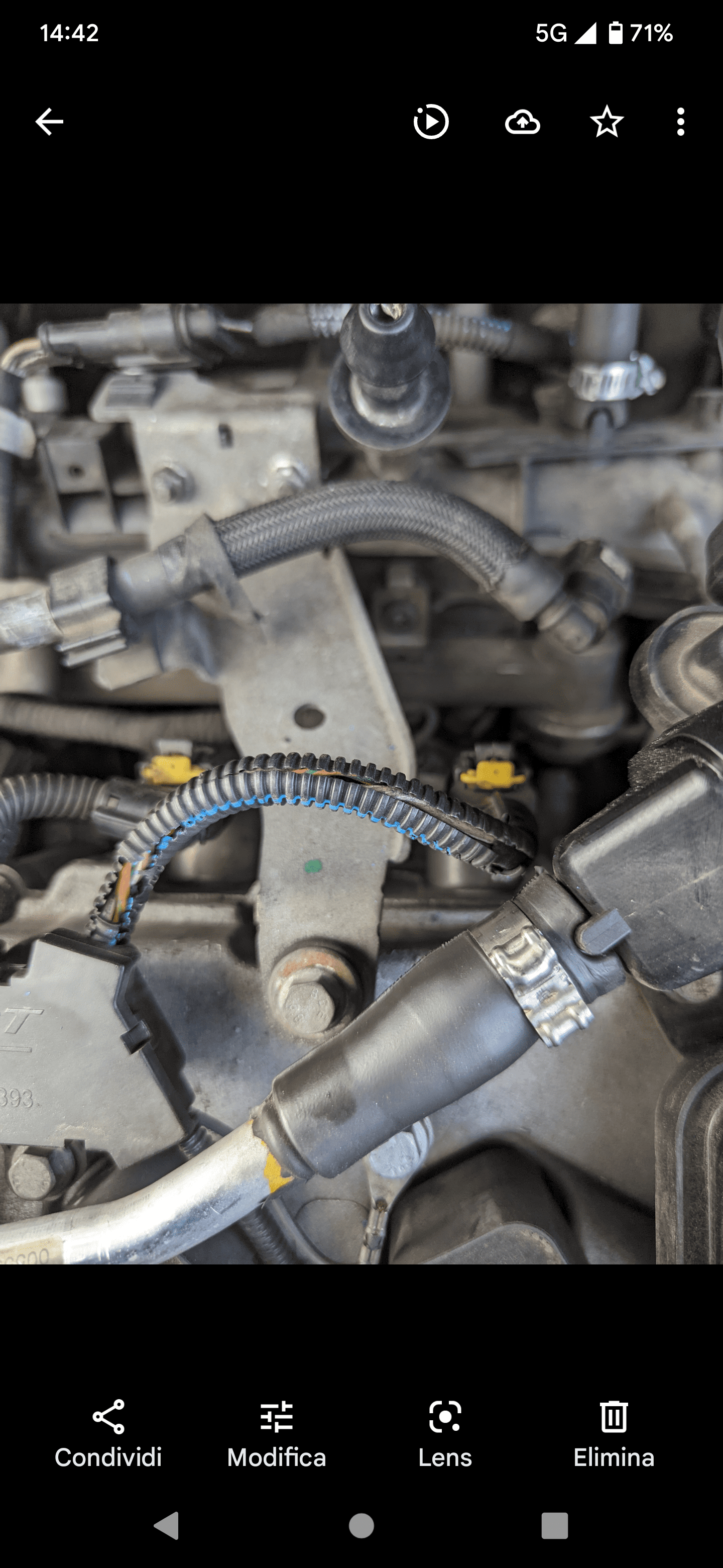

Potrebbe entrare umidità e fare accendere la spia il cablaggio in queste condizioni? I cavi mi sembrano sani.
Anche a me, sempre mentre si scalda
Visualizza allegato 242774
Non mi risulta che la guaina in quelle condizioni dia problemi di umidità o di acqua.
Se ci guardi la guaina è spaccata per la sua lunghezza, quindi acqua può entrare comunque. Serve solo per evitare che i fili facciamo pieghe nette e si rompano con le vibrazioni.
Poi non mi risulta che quei cavi hanno a.che fare con i comandi delle elettrovalvole del modulo.
In quel motore non ci sono cavi ad alta tensione, gira solo tensione a 12 volt con discreta quantità di corrente e per assurdo riempi tutte le guaine di acqua, non cambia assolutamente nulla. I problemi si manifestano se finisce acqua sui contatti dei connettori che sono in ottone e quando si ossidano generano una resistenza locale, poi comincia a sfiammare e... addio.

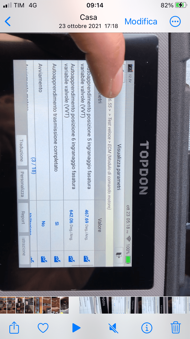

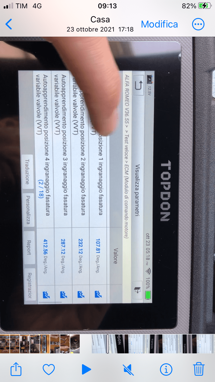

Servirebbe un modulo vecchio anche se danneggiato in modo da smontare tutto il modulo in ogni sua parte e capire meglio quali sono le parti oggetto a usura o rottura e capire meglio anche la sua elettronica smontando le bobine per la verifica delle condizioni e usura.
E' sarebbe interessante fare una diagnosi in marcia in modalità parametri controllando l'alzata delle valvole nel momento in cui avviene l'anomalia.
Questo è un controllo che faccio quando cambio olio motore o la cinghia di distribuzione, prima e dopo l'intervento:
