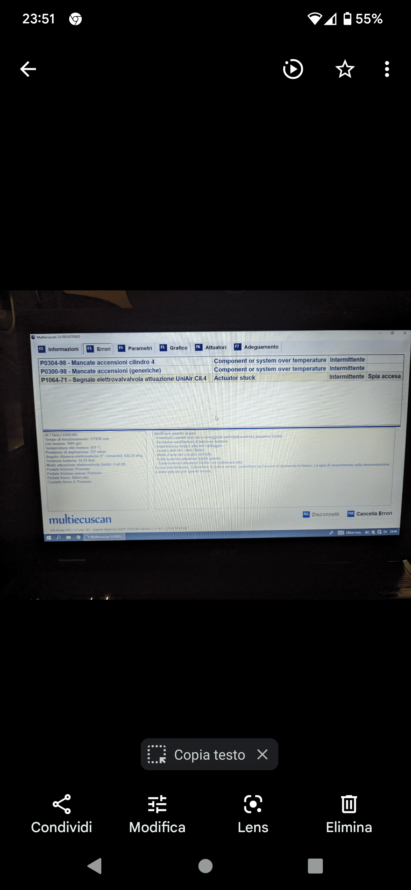

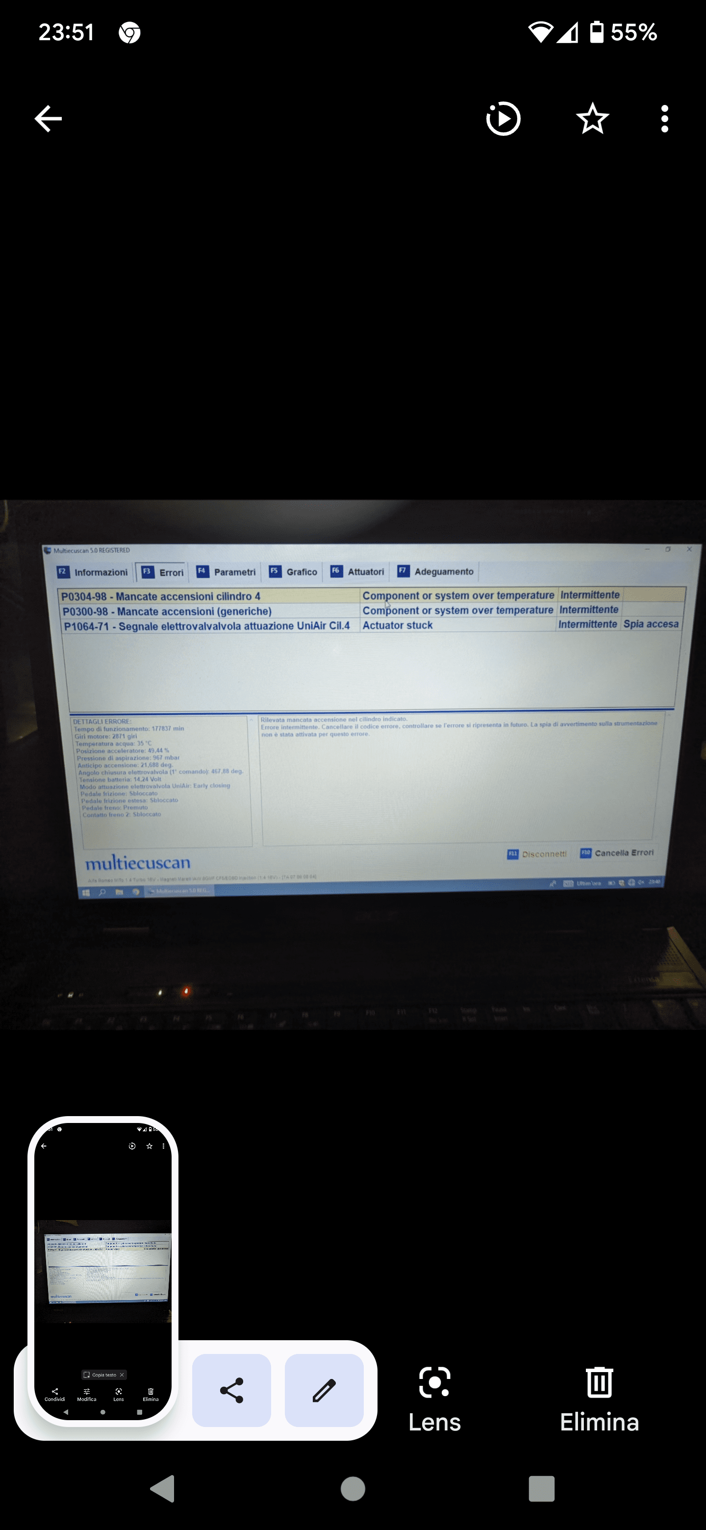

Ciao ragazzi, purtroppo ho brutte novità..... Al ritorno dal lavoro sento la macchina andare a tre guardo il quadro e non vedo la spia motore, ma dopo qualche secondo che il motore girava a tre inizia a lampeggiare per poi rimanere accesa fissa e girare a 3.5 come sempre. Fatti 300 metri circa il motore inizia a girare regolare e spingere . Cancellato gli errori con la diagnosi fatto un giretto ed é tutto apparentemente a posto.
Potrebbe essere a questo punto un problema di cablaggi o massa?

Anche secondo me è un problema elettrico.. potrebbe anche essere la bobina del modulo ma quella non si può cambiare purtroppo si deve sostituire tt il modulo.. hai mai provato a controllare la resistenza della bobina modulo o se va a massa per caso? Potrebbe essere che magari in certe circostanze la bobina del modulo va a massa e da problemi magari è crepata e con dilatazione riesce a scaricare corrente.. e solo una mia ipotesi ma non sarebbe impossibile…
