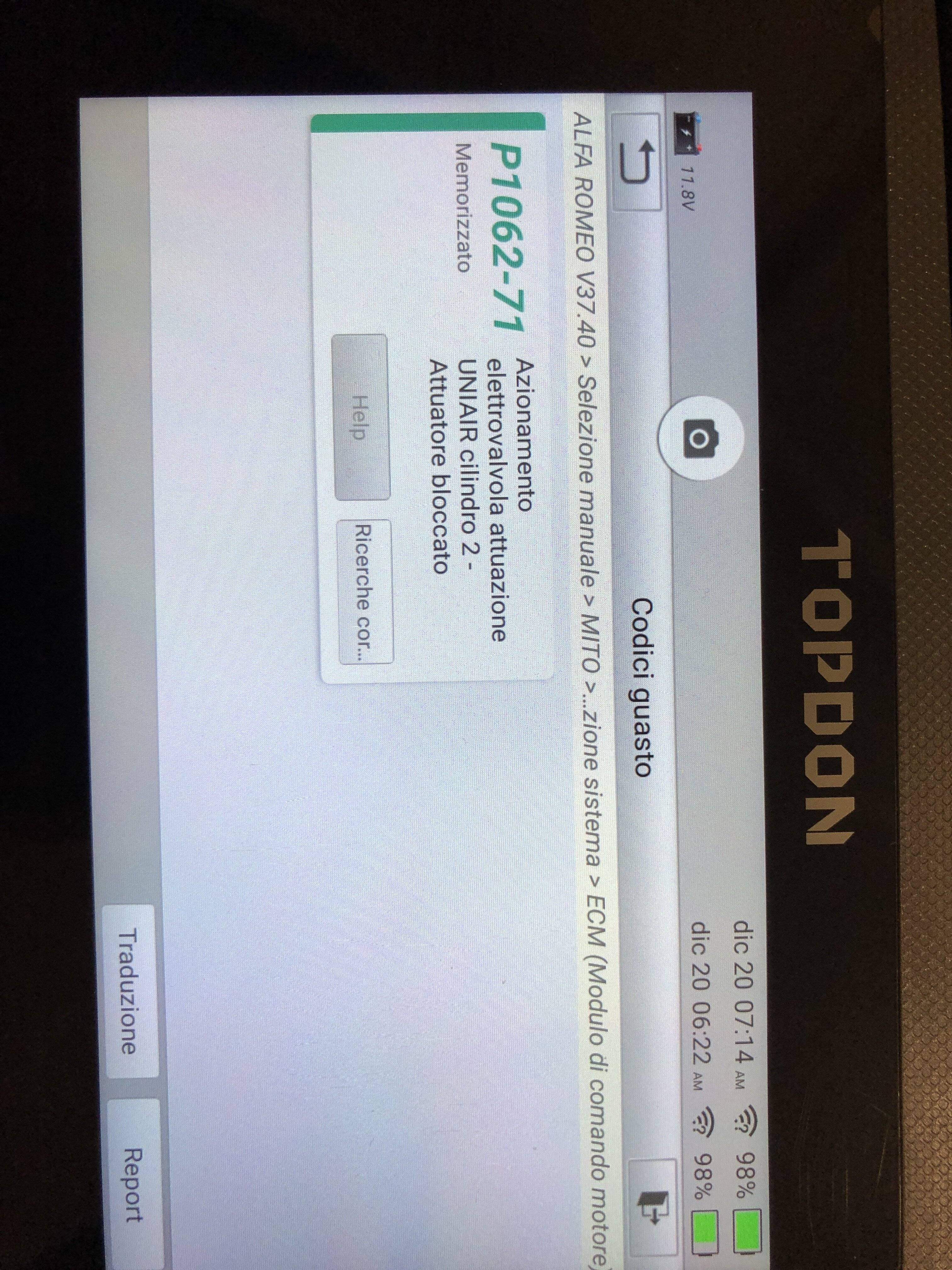

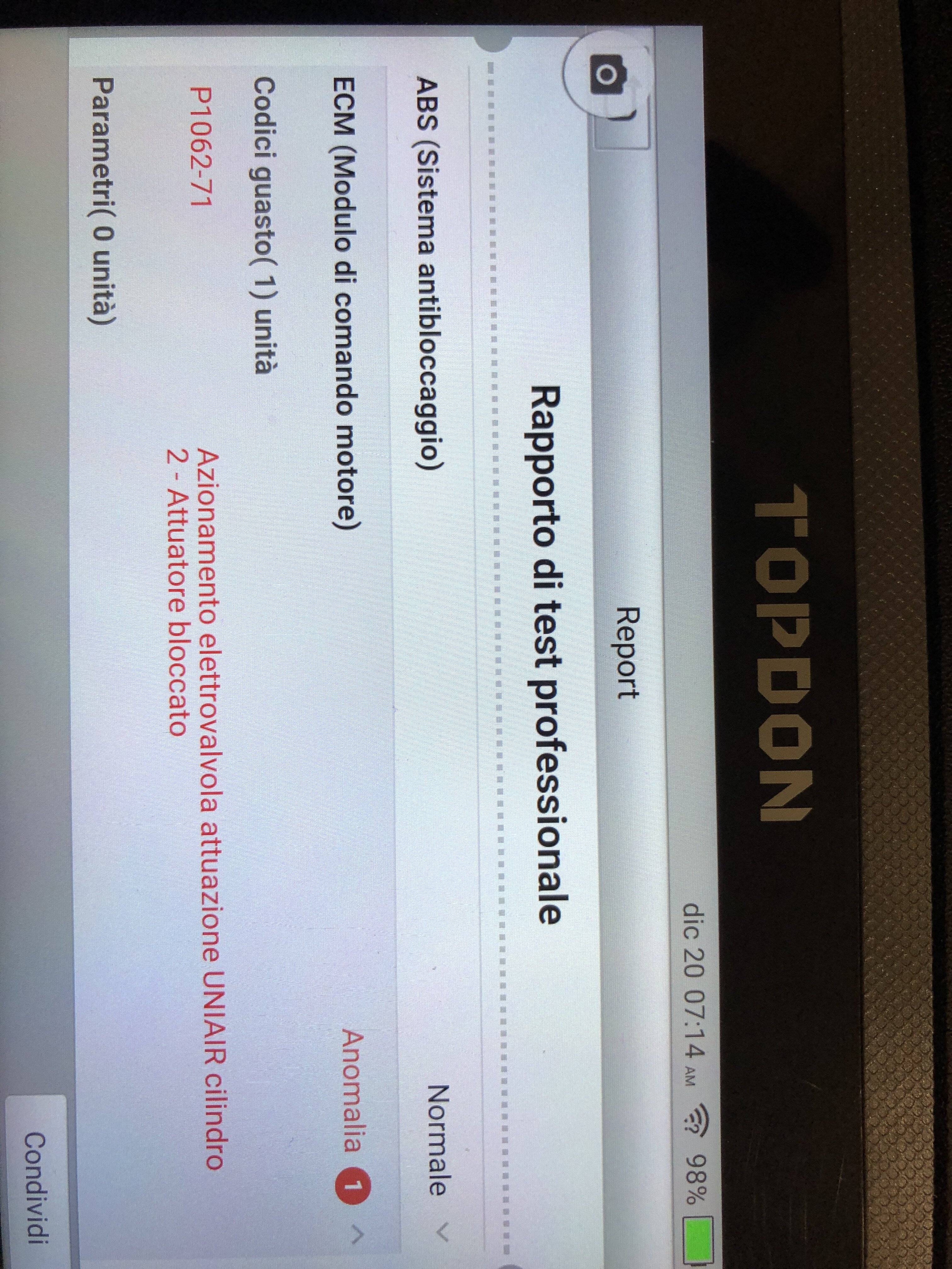

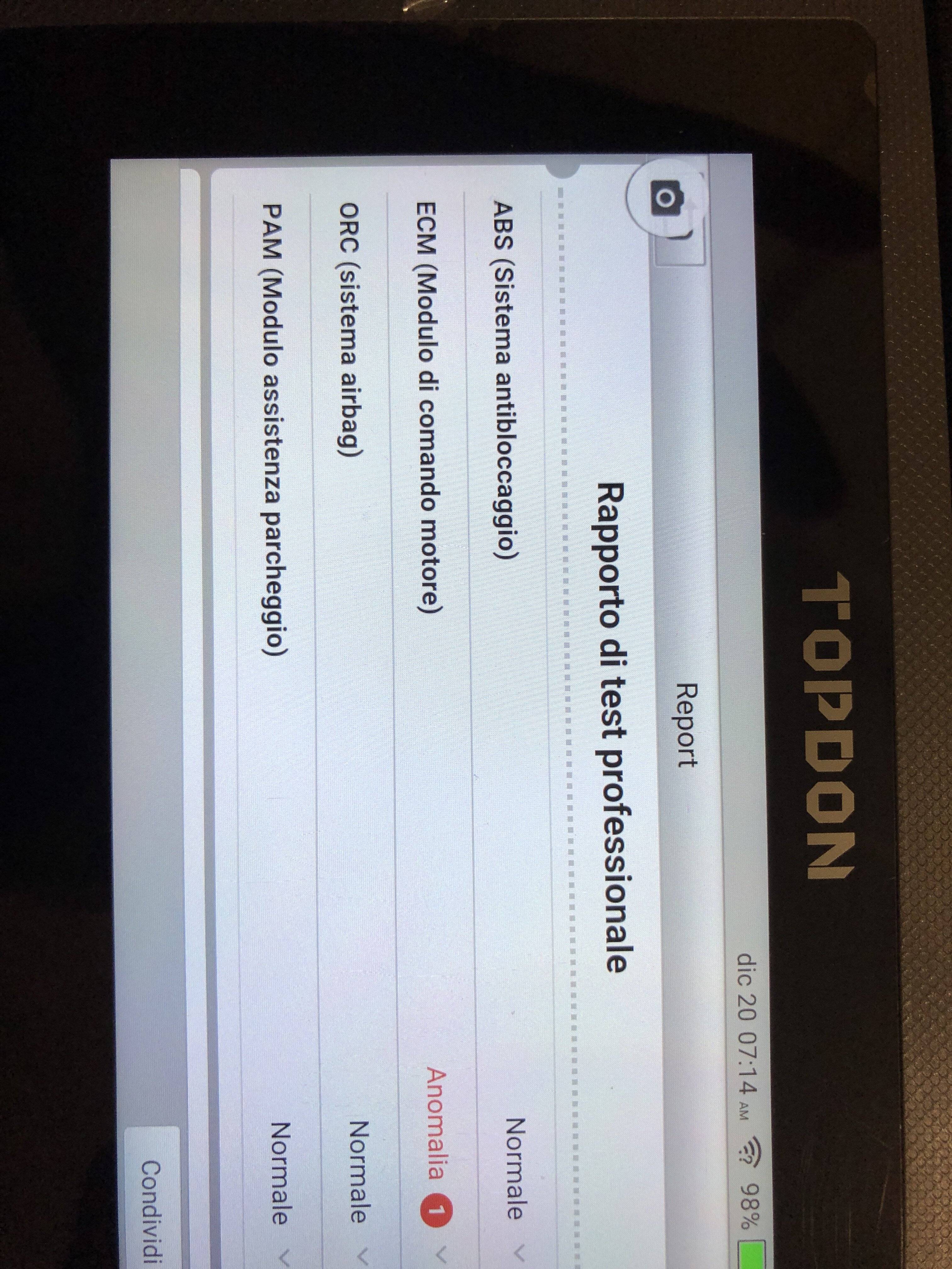

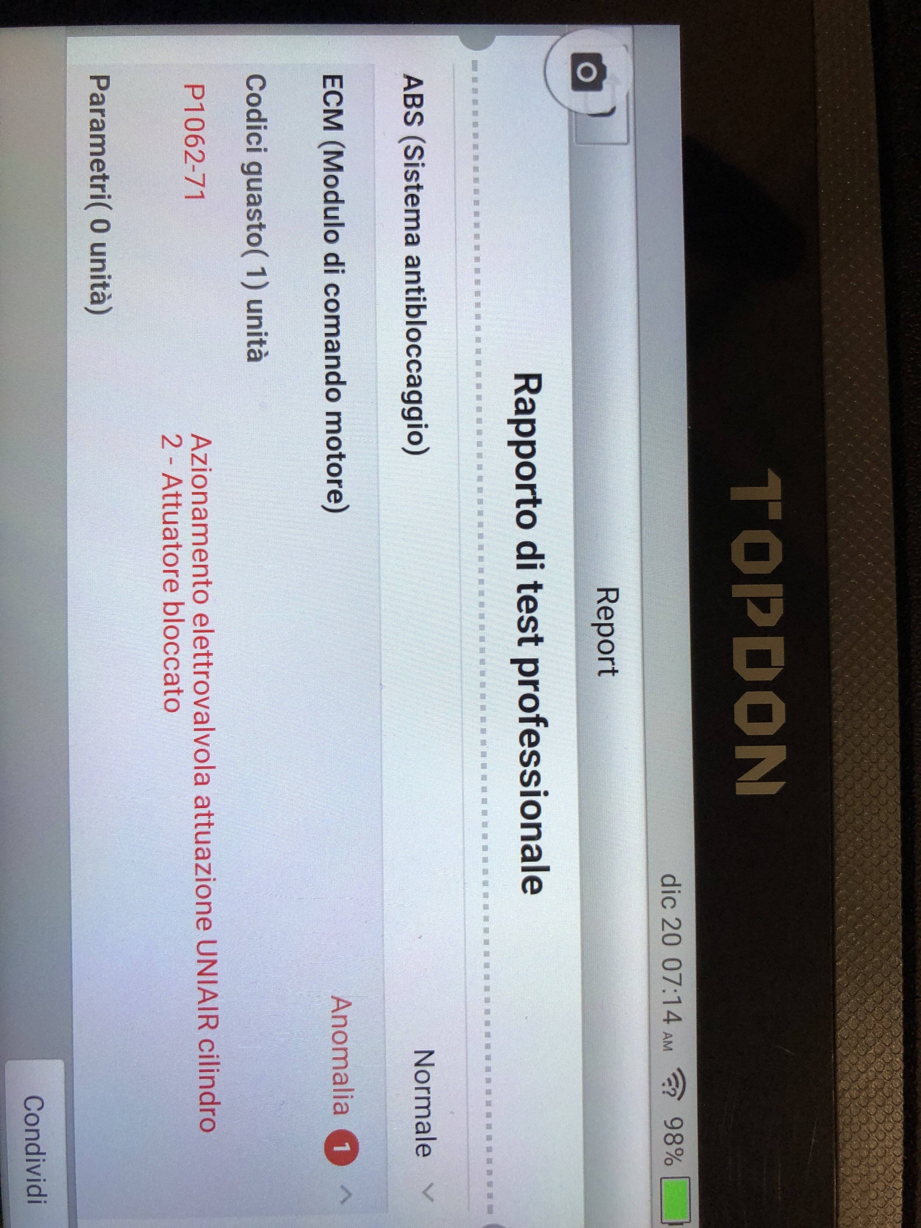

Io sabato ho messo il suo Selenia prescritto dopo anni che utilizzavo il petronas, oggi dopo 22kilometri sorpresa:
del resto quando il natale arriva, arriva..
Che coincidenza, resettato l'errore tutto normale, anche se per sicurezza ho lasciato la macchina a casa e oggi mi divertirò a capire meglio se a capodanno avrò un'elemento in più da lanciare dalla finestra..
Naturalmente non è questa la mia sezione relativa alla mia motorizzazione, ma visto che sene parlava e il modulo è identico ho pensato di accodarmi alla situazione, ma solo per il fatto che nella sezione Mito c'è silenzio assoluto e magari qui potrò dare il mio contributo relativo alla questione..
Scusate anticipatamente se ho scritto qui e non nella sezione Mito..
Alla fine questo post vuole esser di conforto a chi ha avuto la problematica simile o peggiore, per la serie (non sei il solo) comprendendo lo sconforto in questo momento particolare già tartassati da bollette e varie..

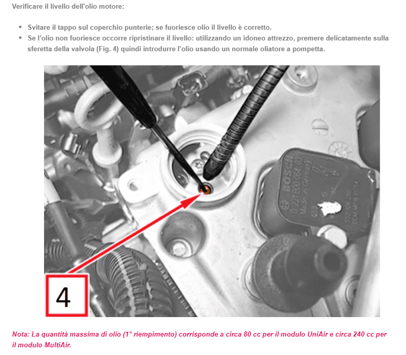

Interessante anche questo quesito, magari può capitare che si svuoti il modulo crei i problemi sopra.
In alcuni casi il problema si è risolto con questa procedura..
Quello che vediamo in foto è il modulo visto dal tappo olio, e come possiamo notare ha un ugello per il riempimento, avevo già pubblicato qualcosa al riguardo per la sostituzione del modulo.

Grazie mille carissimo..
Che situazione la tua, immagino lo spavento relativo a un eventuale guasto della turbina, per fortuna tutto si e risolto (la turbina son dolori).
L'anomalia si è manifestata quasi subito, ho messo in moto ho atteso 30/50secondi prima di partire è ho fatto circa 1,2 kilometri, la temperatura era sui 50/60 gradi forse meno, si attiva la spia far controllare motore con arrestare immediatamente il veicolo o qualcosa del genere e il solito start e stop che si disabilita, spenta la macchina immediatamente e avvio lo strumento diagnostico e trovo il relativo errore che o menzionato prima, resetto immediatamente l'errore e avvio il veicolo con lo strumento in modalità parametri, tutto regolare come se non fosse successo niente.
Naturalmente mi sono C......to sotto nel momento e ho potato la macchina a casa.
Nel pomeriggio, controllo connessioni, olio motore ecc. e controllo che non si siano attivati altri errori nel riportare la macchina a casa, tutto regolare, avvio la macchina con lo strumento in valutazione parametri e attendo al minimo che raggiunga la temperatura di esercizio, raggiunta la temperatura do dei colpetti di gas anche fino a 6000giri quasi a limitatore per circa una mezzoretta, spengo e lascio riposare, avvio il veicolo e questa volta decido di portarla in strada, imposto la modalità dinamica e inizio a tirare a scannella marcia dopo marcia sempre quasi fino a limitatore per circa un'oretta, mi son detto se devi morire devi morire per mano mia, alla fine tutto regolare.
Stamattina alla solita lascio scaldare parto tutto regolare fino a lavoro, nessun problema tutto regolare come se non fosse mai successo niente.
Secondo me si era creata una bolla d'aria o qualche morchia ha temporaneamente bloccato l'attuatore , o forse più probabile un falso contatto di qualche spinotto (dico questo in quanto l'anomalia è avvenuta esattamente mentre transitavo sui binari del tram e in quel punto la strada è molto dissestata).
Naturalmente so già che questo tipo di problematica se non è stato un caso isolato porterà inevitabilmente alla sostituzione del modulo prima o poi, se dovesse ripresentarsi la problematica in primis mi procuro un modulo, in secondo tolgo immediatamente il Selenia consigliato da libretto e metto il Petronas av3000 che ho usato in questi anni senza nessun problema di sorta, con il Selenia sento il motore più ruvido esattamente come lo sentivo quando ho acquistato la macchina.
Pero che starna coincidenza con il suo Selenia dichiarato, e guarda caso l'anomalia, mi sarei aspettato il contrario.
Poi ripeto magari un falso contatto o bolla d'aria nel sistema quando ho preso i binari del treno..
Per il momento sono alla ricerca di un modulo guasto per fare esperimenti e un domani utilizzarlo come pezzi di ricambio, mi piacerebbe smontarlo totalmente per capire meglio dove si può migliorare..
