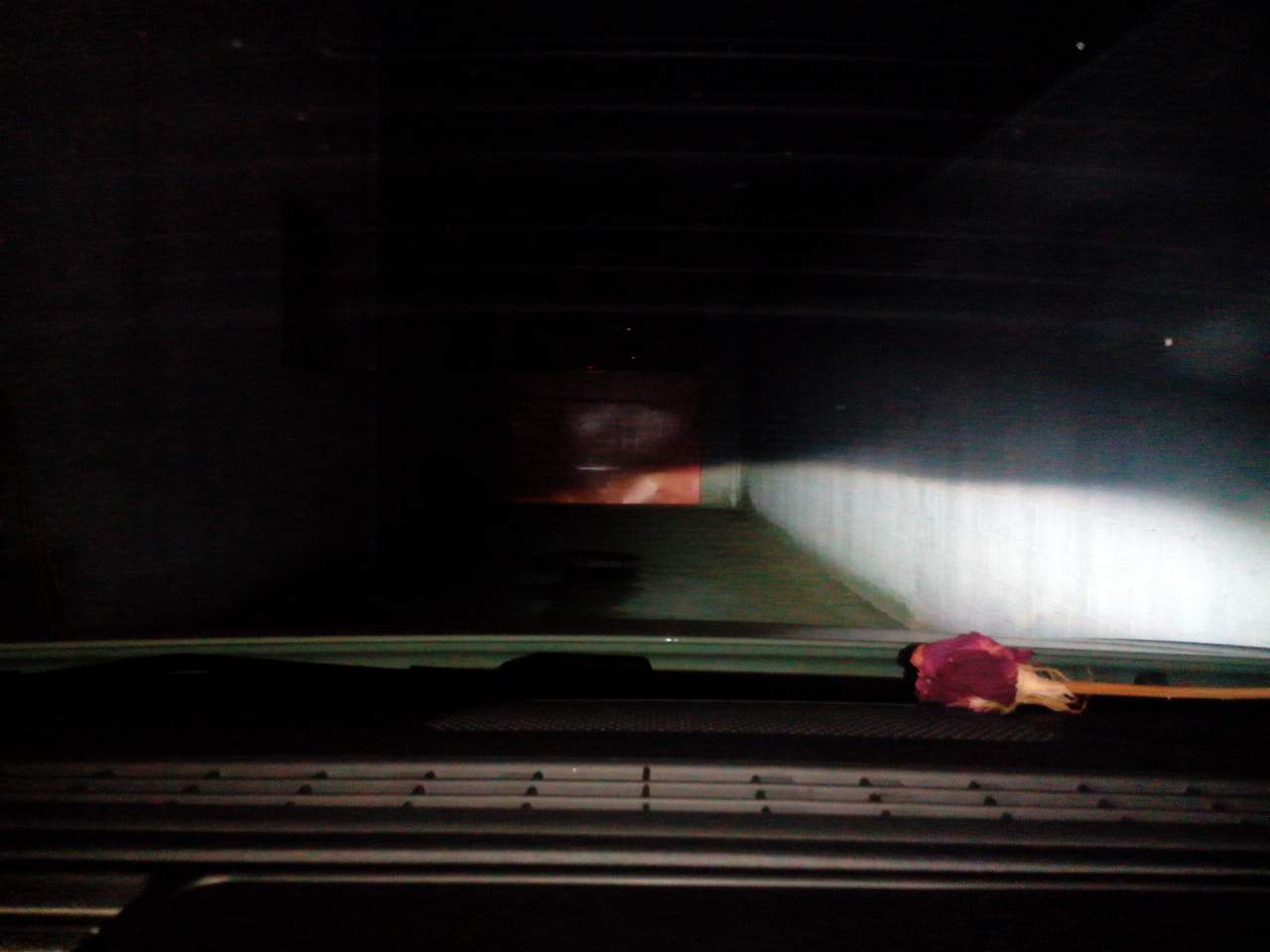

Scusate per le foto di bassa qualità, ma mi ritrovo solo con questo cellulare.
Le ho testate un po'. Devo dire che non sono per nulla male. Ho ancora però qualche perplessità che non riesco a spiegare.

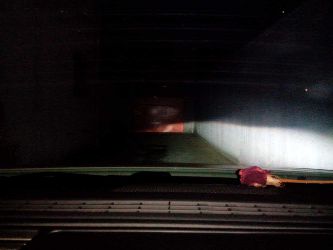

Questi sono i fari puntati con un muretto a circa un metro e mezzo di distanza. Come si nota in alto non hanno un taglio netto come lo avevano le alogene o gli xenon. Credo sia dovuto al fatto che la lampadina ha un solo led per parte. Come si può notare sulla parte sinistra c'è molta meno luce rispetto a quella di destra. Anche qui non riesco a capire il perché. le lampadine sono incastrate nella giusta posizione

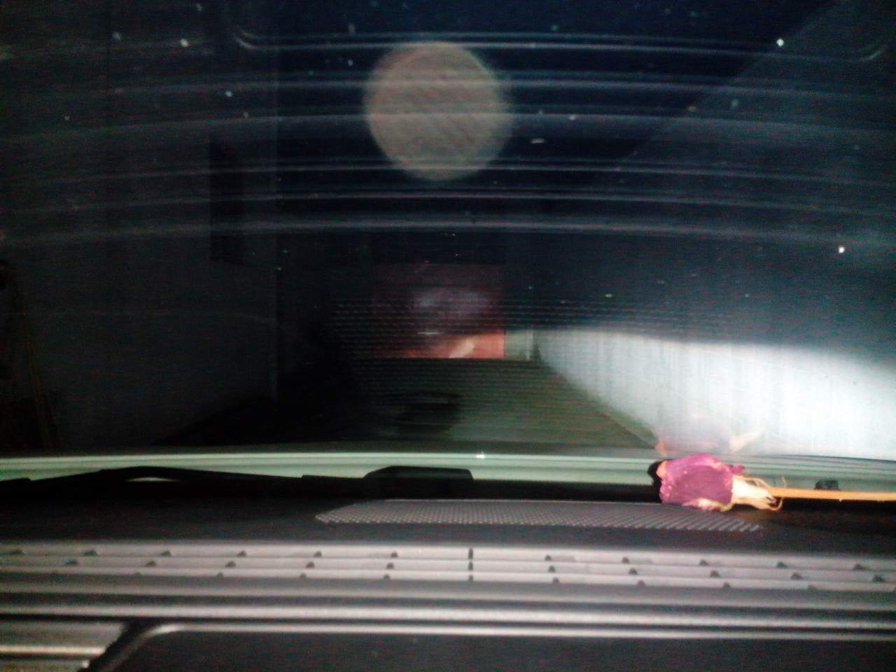

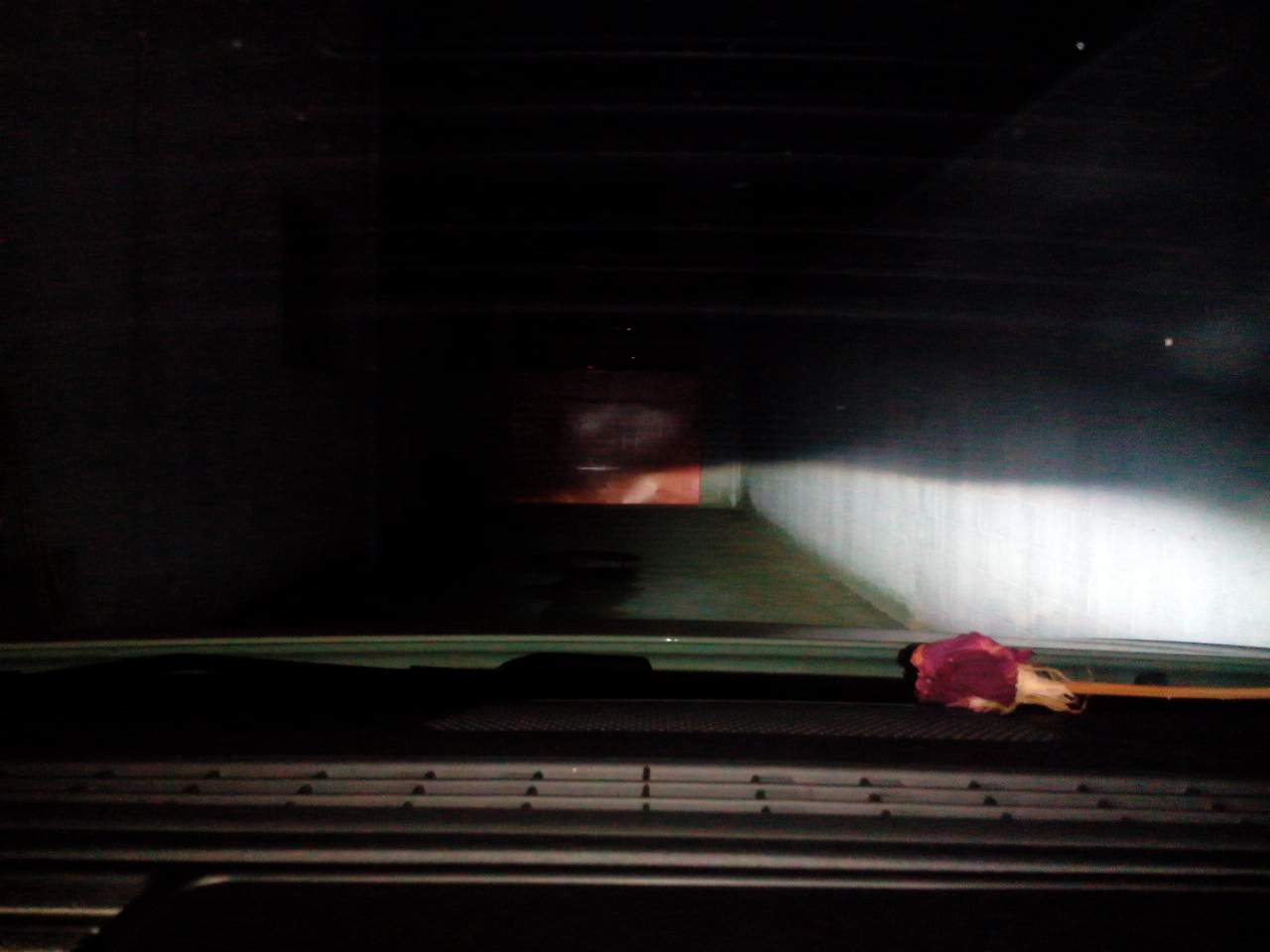

In queste foto invece la distanza è di circa 15 metri.
Qui si nota molto di più la differenza di luminosità tra i lati. Ho pensato anche che il lato sx debba fare una luce più puntata a terra, ma così effettivamente è troppo.

mmmm.. sulla prima foto hai considerato il muro inclinato??? per via del fatto che il faro destro fa meno luce... proprio dove a dx il muro è più lontano....
sicuro che hai le stesse performance di uno xenon?? anche in profondità?? è quello lo scopo degli xenon.. vederci bene da ben distante.. non avere la luce bianchissima..
Visualizza allegato 112730

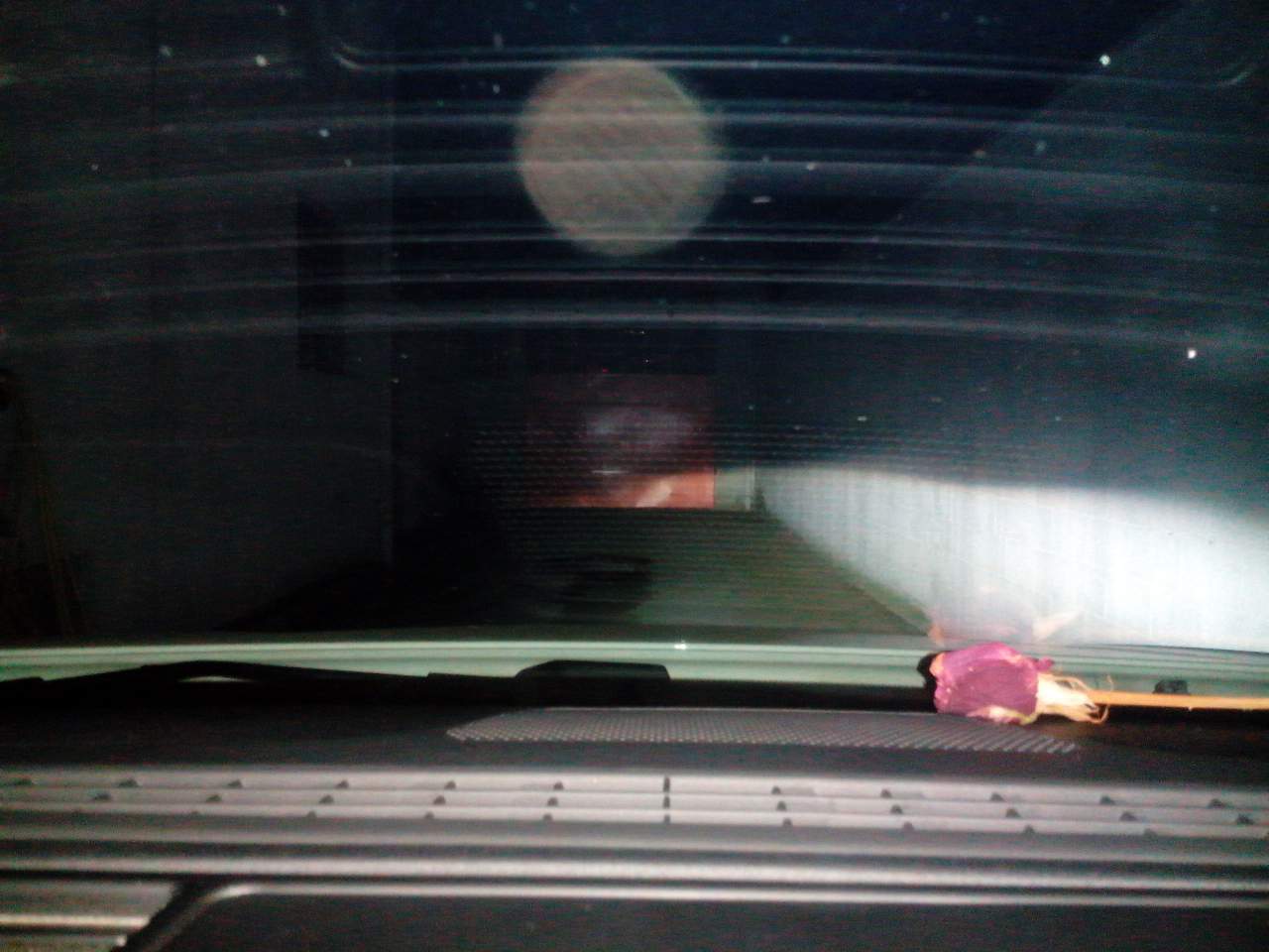

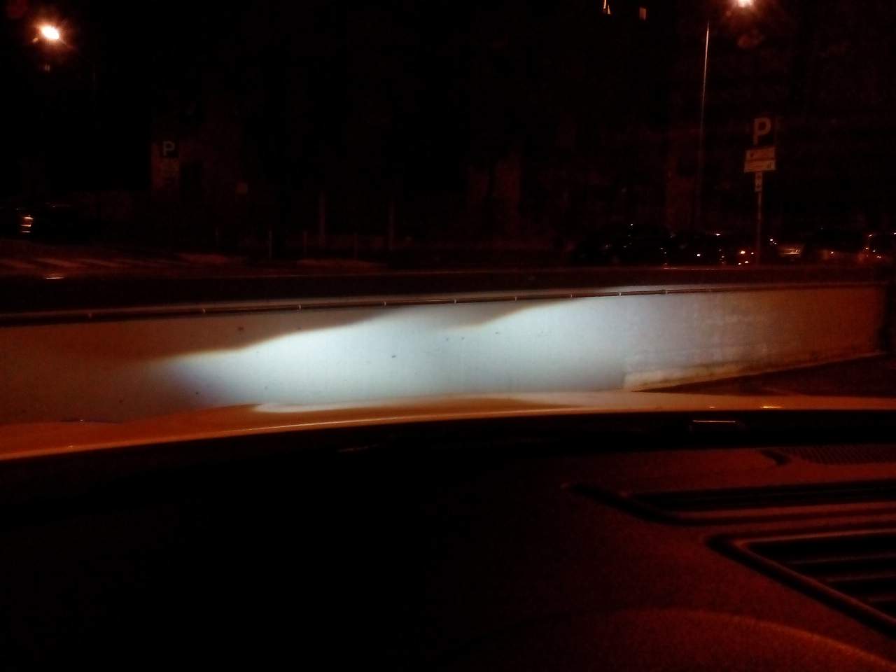

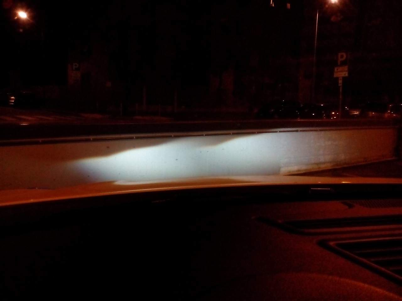

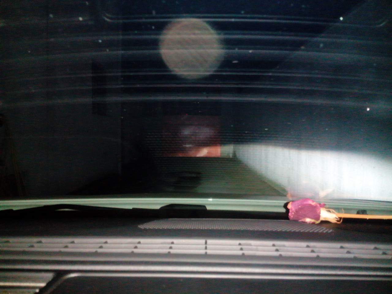

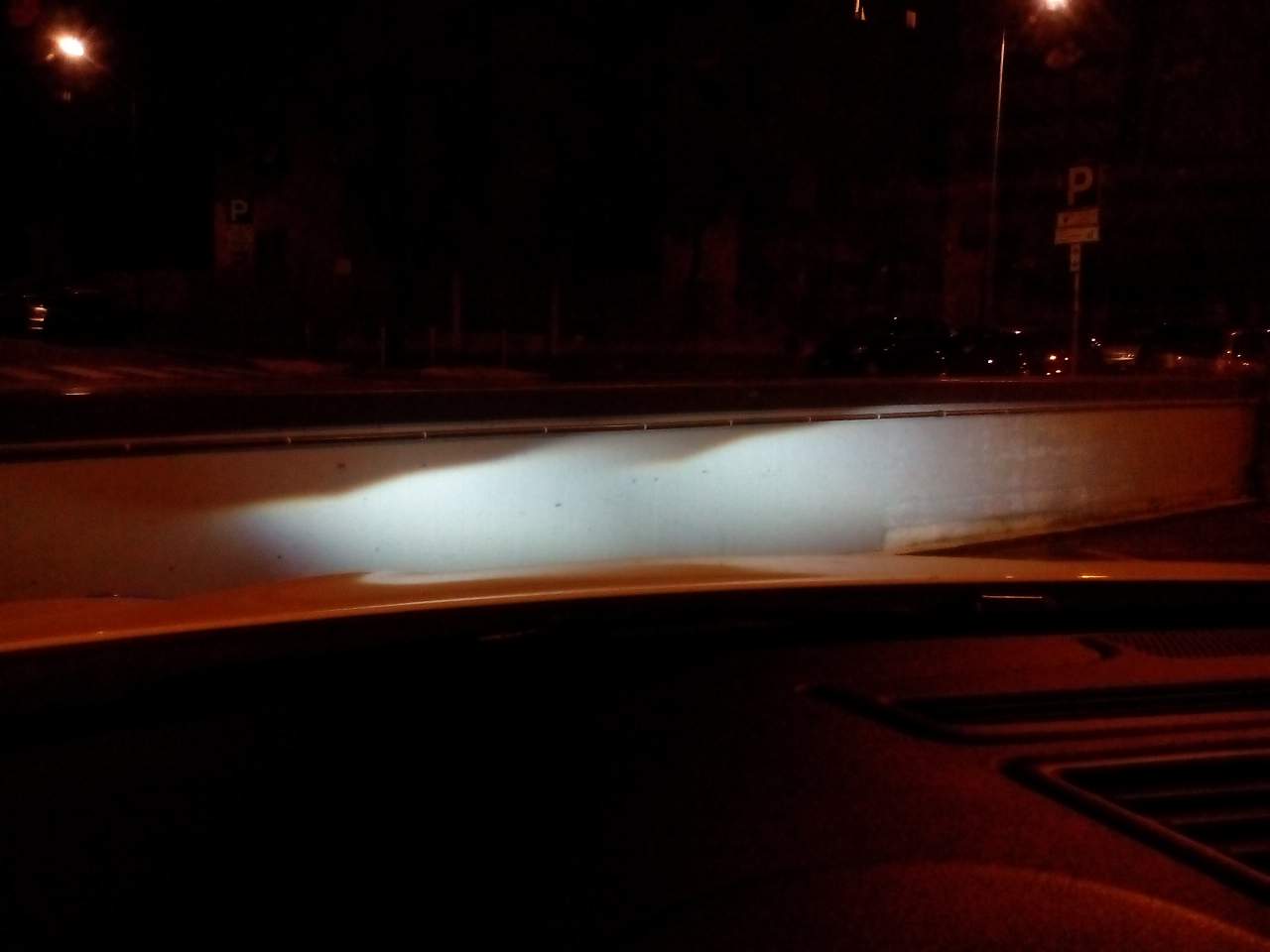

Visualizza allegato 112731Visualizza allegato 112732
Accendendo i fendinebbia (alogene originali), sul lato dx la luce gialla non riesce a coprire il fascio dell'anabbagliante, mentre su quello sx si.
